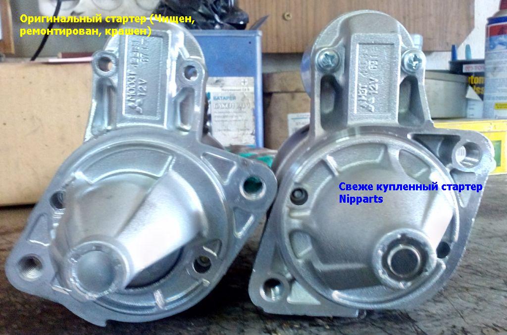

Стартер для Junior Nipprats
Сообщение ViRuZzz »
Вот немного про стартер на Джуниора.
Надоело мне покупать контрактные и б/у-шные стартеры. Решил прикупить хоть и не оригинальный, но новый аналог.
Брал в инет магазине 1001z совсем не дорого (если сравнивать с тем-же екзистом или амаямой) - съэкономил на доставке, т.к. стартер присылали из ближайшего офиса 1000z (г. Братск), а это 380 км до меня.
Номер заменителя узнал в Экзисте, потом долго смотрел всяких интернетов, чтобы убедиться точно, что этот стартер мне подойдёт. Оказалось такой-же стартер ставиться ещё на туеву хучу машин.

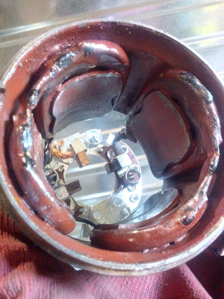

Ранее купленные контрактные стартеры были полностью перебраны, вымыты и вычищены, поменяны щётки, отполированы коллекторы, покаршены и собраны.
Щётки приваривались контактной (точечной) сваркой посредством серебрянной фольги (пластинки).

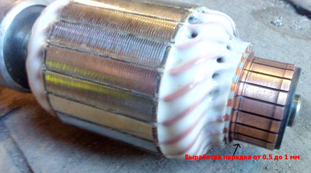

Тот факт, что у всех стартеров был сильно (но не до конца) выработан коллектор (это то, обо что трутся щётки),особой роли не съиграло.

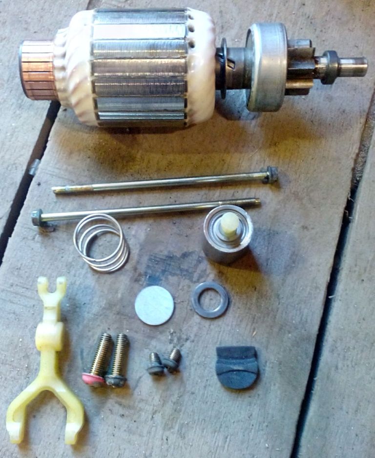

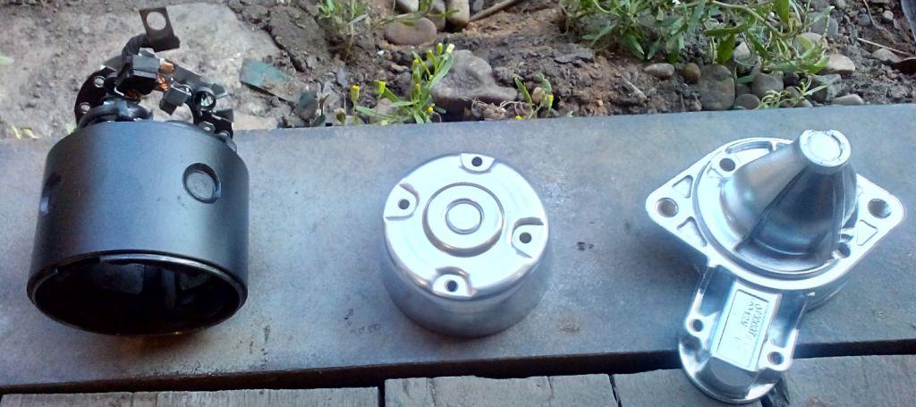

Новый стартер тоже был подвергнут разбору, фотографированию и ревизии.
В-общем смотрите фоты:
Разобранный стартер
Разобранный стартер

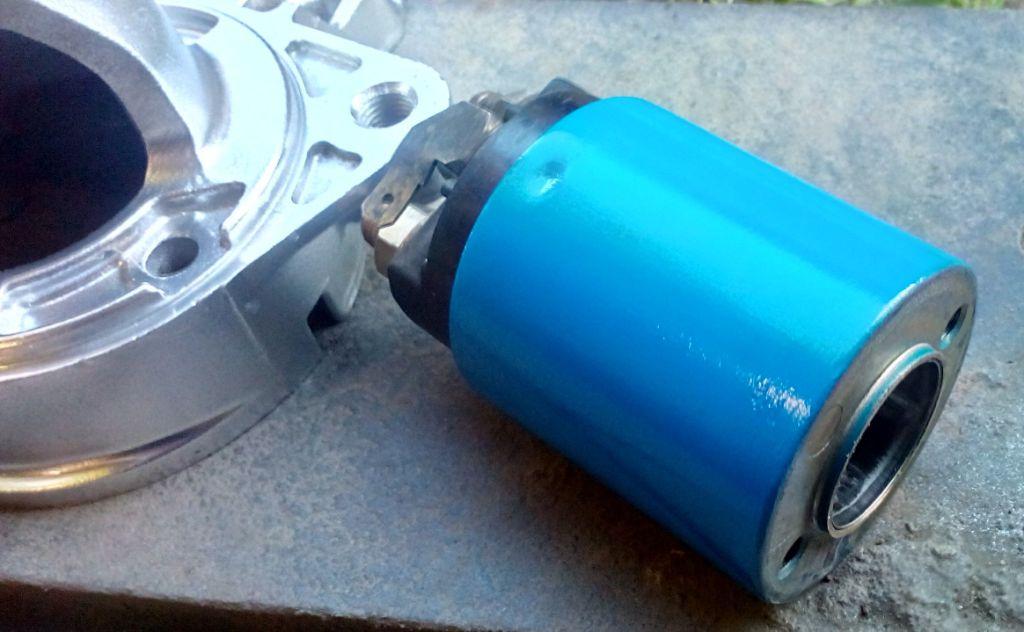

Так-же покрасил втягивающее реле.
Всё покрасил.
Всё покрасил.
Ротор со старого стартера. Видно выработку.

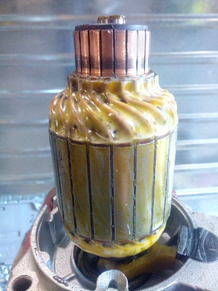

А это ротор нового стартера.

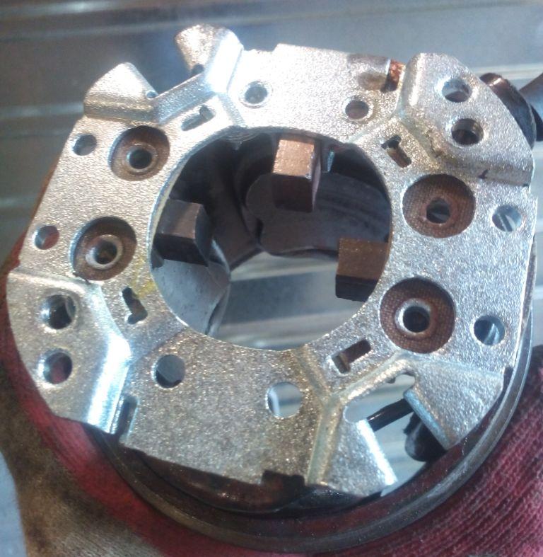

Щётки и колодка нового стартера

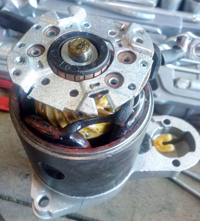

Вот такая картина внутри нового стартера Nipparts
Щёточки
Щёточки

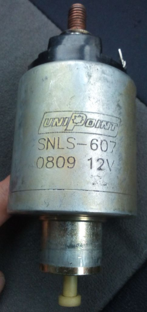

Есть даже станки, и умельцы, которые коллектор наплавят и отшлифуют в случае, если оный стёрся. Я уже два гены своих восстановил. Только Щётки нужно не припаивать, а приваривать. Втулки бронзовые можно поменять, и генератор как новый.
А если сдохло втягивающее, как у меня в самом первом посте этой темы - то можно купить от Unipoint.

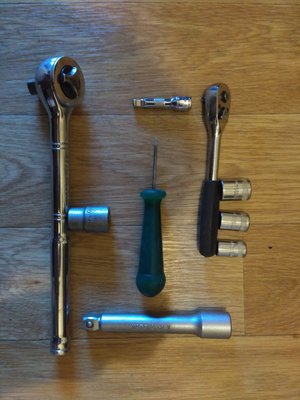

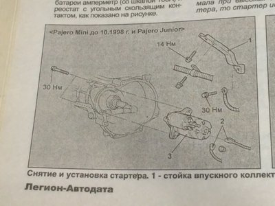

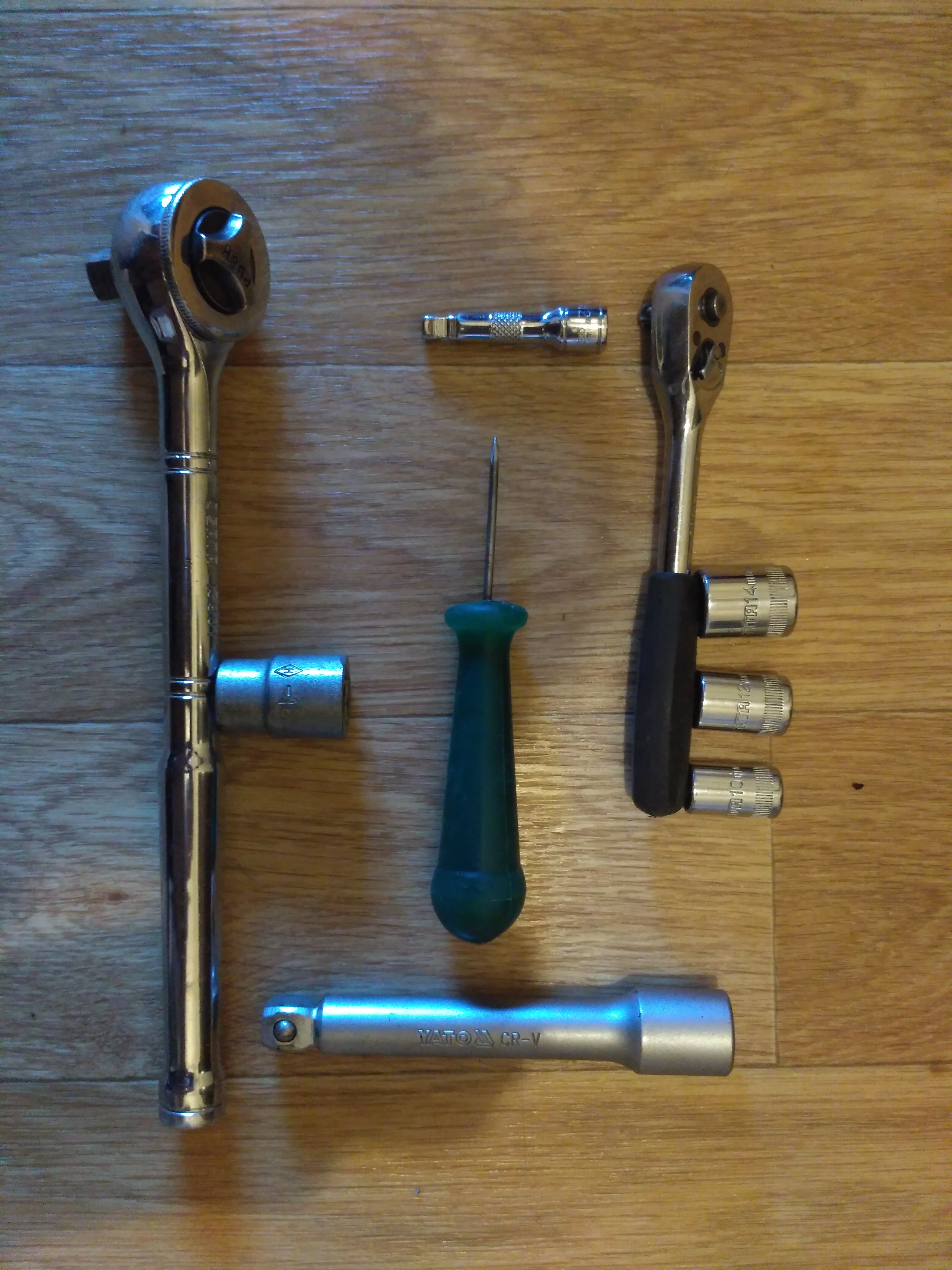

Сменил стартер. Полная последовательность действий без ямы, для тех, кто в первый раз лезет пригодится:
1. домкратим, подкладываем под центр машины что то устойчивое, чтоб удобнее лазить.
2. снимаем аккум и его кожух, отстегиваем 2 клипсы, удерживающие шланг адсорбера.
3. снимаем разъем с реле (нужно отщелкнуть маленькую крышечку с внешней стороны, потом зайти под нее шилом и отжать фиксатор, одновременно снимая разъем), маленькой трещеткой с 12 головкой откручиваем силовой контакта реле(верхнее под резиновым колпачком)
4. снимаем защиту днища, головка на 12 откручиваем верхнее крепление опоры впускного коллектора, второй болт крепления(он с проводом массы) ослабляем, снизу(доступ между рулевым валом, генератором и нижним патрубком радиатора), отводим крепление коллектора чуть вперед вместе с проводами.
5. лезем под машинку, два болта на 14, откручиваем верх (я использовал удлинитель с возможностью небольшого смещения, он на фото), открутить низ можно трещеткой, которую не полностью вставляем в головку, так больше свободы обойти при вращении привод сцепы и стабилизатор (можно отстегнуть стабилизатор вообще); нижний боль у меня вышел не полностью, зацепился за прокладку, не стал тащить.
6. сверху стартер целиком смещаем к бамперу(крепление коллектора отгибается вперед вместе с проводами) и выводим его из колокола коробки, разворачиваем на 90 градусов и опускаем вниз шестерней книзу; под машиной ведем его вниз, потом поворачиваем его почти горизонтально и ведем назад( мешает тросик спидометра, отгибаем его слегка)
7. при установке нового заводим его снизу из под машины, потом сверху вводим в колокол, лезем под машину снова и удерживая левой рукой стартер прижимаем его кзади, правой попадаем в него болтами, проверяем, что он сел на посадочное место (смотрим снизу и сверху что плотно прилегает), затягиваем;
попасть гайкой на шпильку силового контакта не просто- спереди нужно исхитриться просунуть указательный и большой палец по обе стороны от жгута проводки; при закручивании гайки силового контакта левой рукой просунутой сверху давим на клемму силового контакта, проворачивая ее к себе, правой рукой закручиваем трещеткой (если этого не сделать, клемма проворачивается с гайкой при затяжке и резиновый колпачок не одевается на оба силовых контакта, крепление впускного коллектора наживуливаем сверху, затягиваем снизу, затягиваем сверху, две клипсы крепления шланга адсорбера на место, разъем с фишкой на реле на место, колпачок силовых контактов на место.
Старый стартер работал тише, после запуска мотора гремел пару секунд, в снятом состоянии в нем как будто что то тяжелое имеет осевой люфт.
Надеюсь кому то вся эта писанина сэкономит время и нервы.
