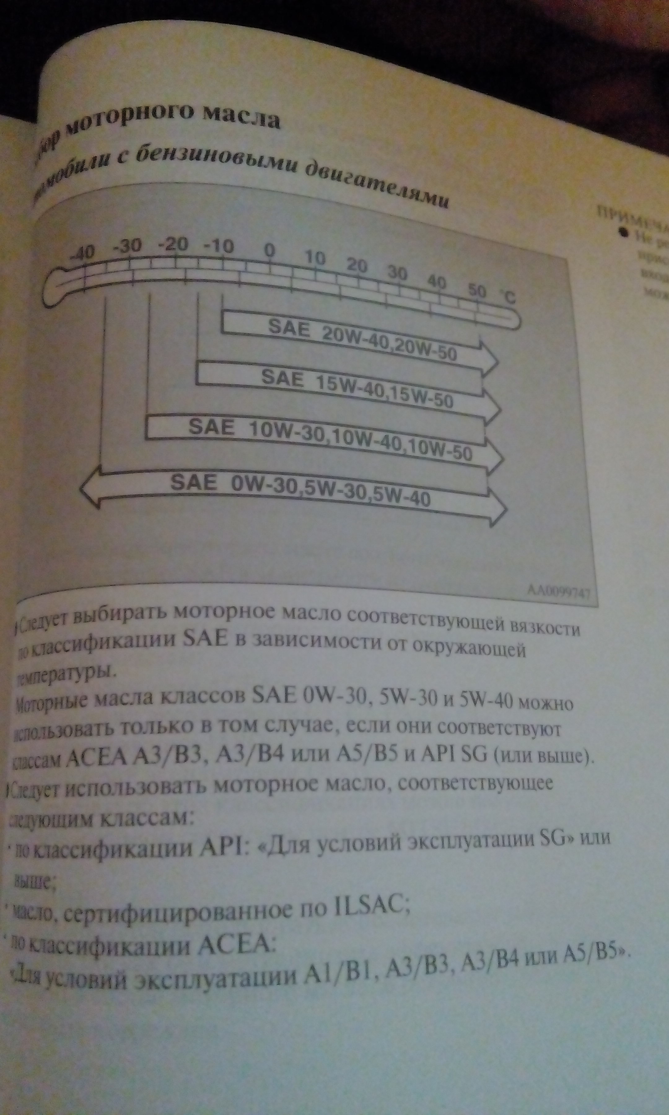

Добрый день! У кого есть инфа выложите данные по маслу (вязкость, допуски производителя мотора) из сервисной книги. Своей не имею. Двигатель 6G72, 3 литра, 24 клап.

Tranzit писал(а):Добрый день! У кого есть инфа выложите данные по маслу (вязкость, допуски производителя мотора) из сервисной книги. Своей не имею. Двигатель 6G72, 3 литра, 24 клап.
