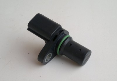

Как хучь он выглядит?Чтоб не обломать чего.Типа датчика ABS?

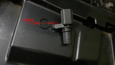

Нашел SWAGовский рисунок,тама уплотнительно кольцо.Вот почему и герметика не видно.
Пойду-ка поближе рассмотрю его :mrgreen: Одинх Субу ставить в гараж,зайду к соседу :*ROFL*:

megranny писал(а):Как хучь он выглядит?Чтоб не обломать чего.Типа датчика ABS?
Как то так

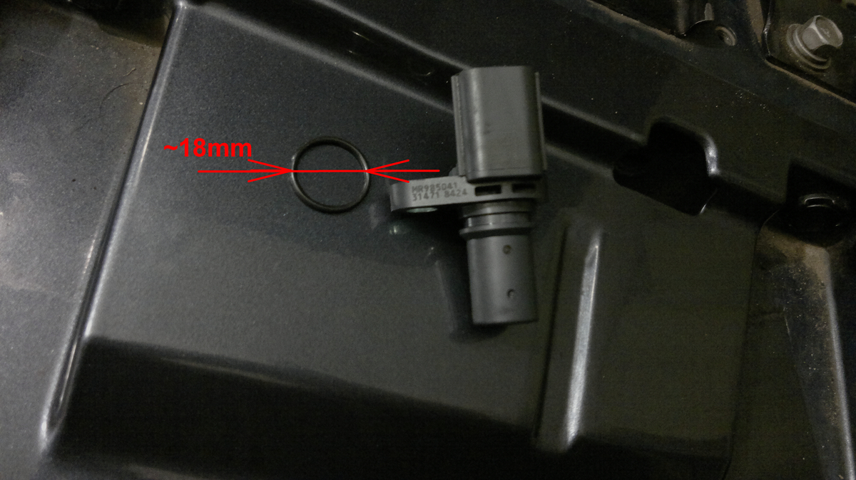

SNOOPER писал(а): Как то так...
Ага,вытащил я его.
Похоже на него очень,по-ходу колечко уплотнительно не уплотняет :mrgreen:
Везде сухо,кроме как в районе датчика,да и на самом датчике есть следы масляные.
Поискаю колечко в жЫгулёвском гамазе иль ещё где-нить :*SCRATCH*:
Из-за копеечной хрени такой сыр-бор :]:-O:

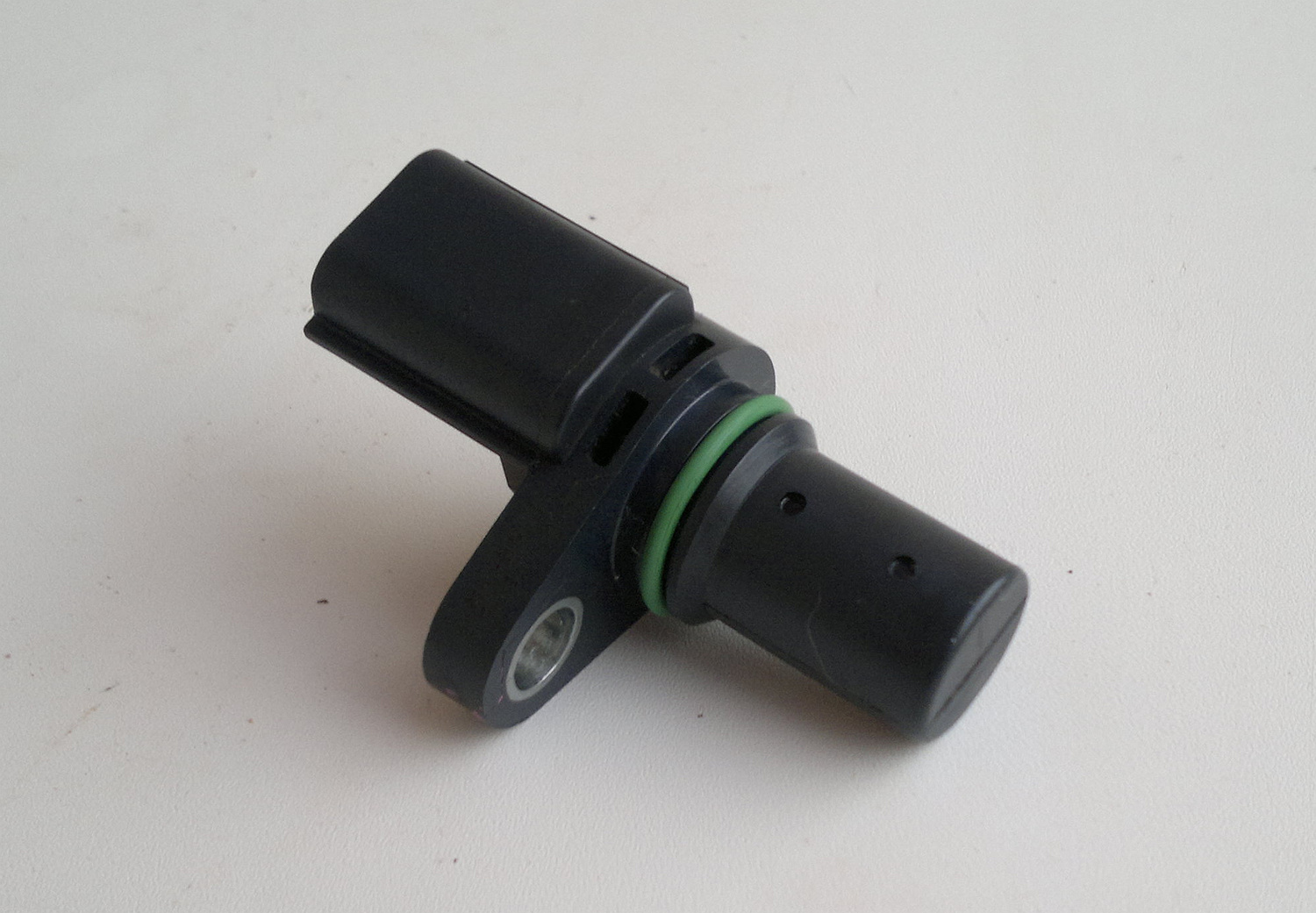

Сообщение megranny »

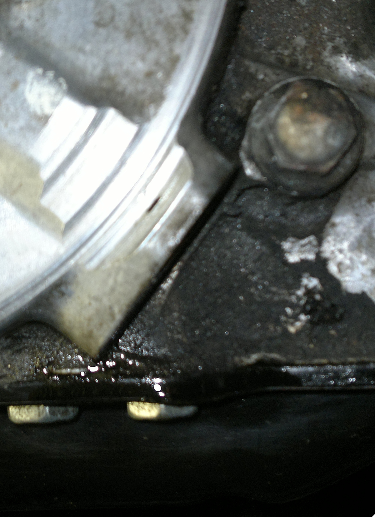

Задолбался с этой течью :*WALL*: :*WALL*: :*WALL*: :*TIRED*:
Кольчиков резиновых и силиконовых переброповал,не лезут окаянные :]:-O:
НашлосЯ одно зелёненькое :mrgreen:
Около дела ::-D:
А,блин,одинх течёт :*WALL*: :*WALL*: :*WALL*:

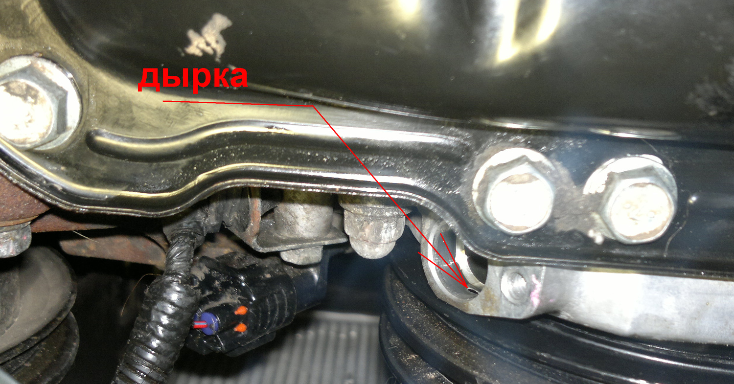

Сейчас наконец-то выявил причину-дырка :]:-O:
Стал гонять,откуда-куда-зачем.Понял.
Хорошо старый шкив не выбросил,а то бы гонял до сих пор :mrgreen: Белый он изнутри весь,в алюмяхе.
КАроче,перед тем как сползти вперед,шкив двинулся к лобовине(там видны следы,коротые я было принял за технологически вытачки :*WALL*: )
В этот моумент из-за свиста от смещения ручейков я поменял ремни,и видимо ремень кондея поднатянул поболе,что и спасло мну от прободной язвы лобовины ::-D: и шкив продолжил своё сползание,только теперь уже вуперёд.О,как!
Надо терича дырку задыривать :*SCRATCH*:
Датчик с герметиком запхнул,а вот снаружи хочу холодной сваркой что ли пройтисЯ :*SCRATCH*:

megranny писал(а): Датчик с герметиком запхнул,а вот снаружи хочу холодной сваркой что ли пройтисЯ :*SCRATCH*:
Замаж ХС походит.

SNOOPER писал(а):Народ меняет. А вот я что то сразу не углядел потёртость :( Глаз замылился :)
Дык а я ведь и про дырку подумал,тама есть рисунки с чёрненькой точкой.И потёки от них шли.Да отогонал эти мысли :*WALL*:
Нет бы сразу отвёрточкой ткнуть,блин.Столько времени убухал на таку хрень :]:-O:

Вот жеж ::-(: х.з. поможет ли холодная сварка, снаружи этой замазке не за что зацепится. Но хорошо хоть нашел, может какой фумлентой термомаслостойкой (есть ли такая :*DONT_KNOW*: ) датчик обмотать, что б дырку изнутри прикрыть; или герметиком датчик помазать, да посушить на воздухе перед установкой.

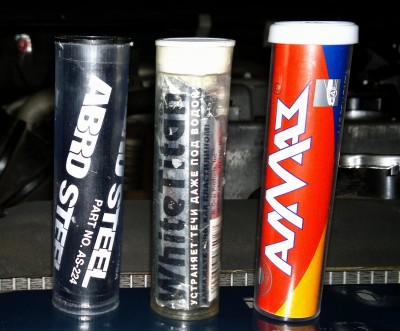

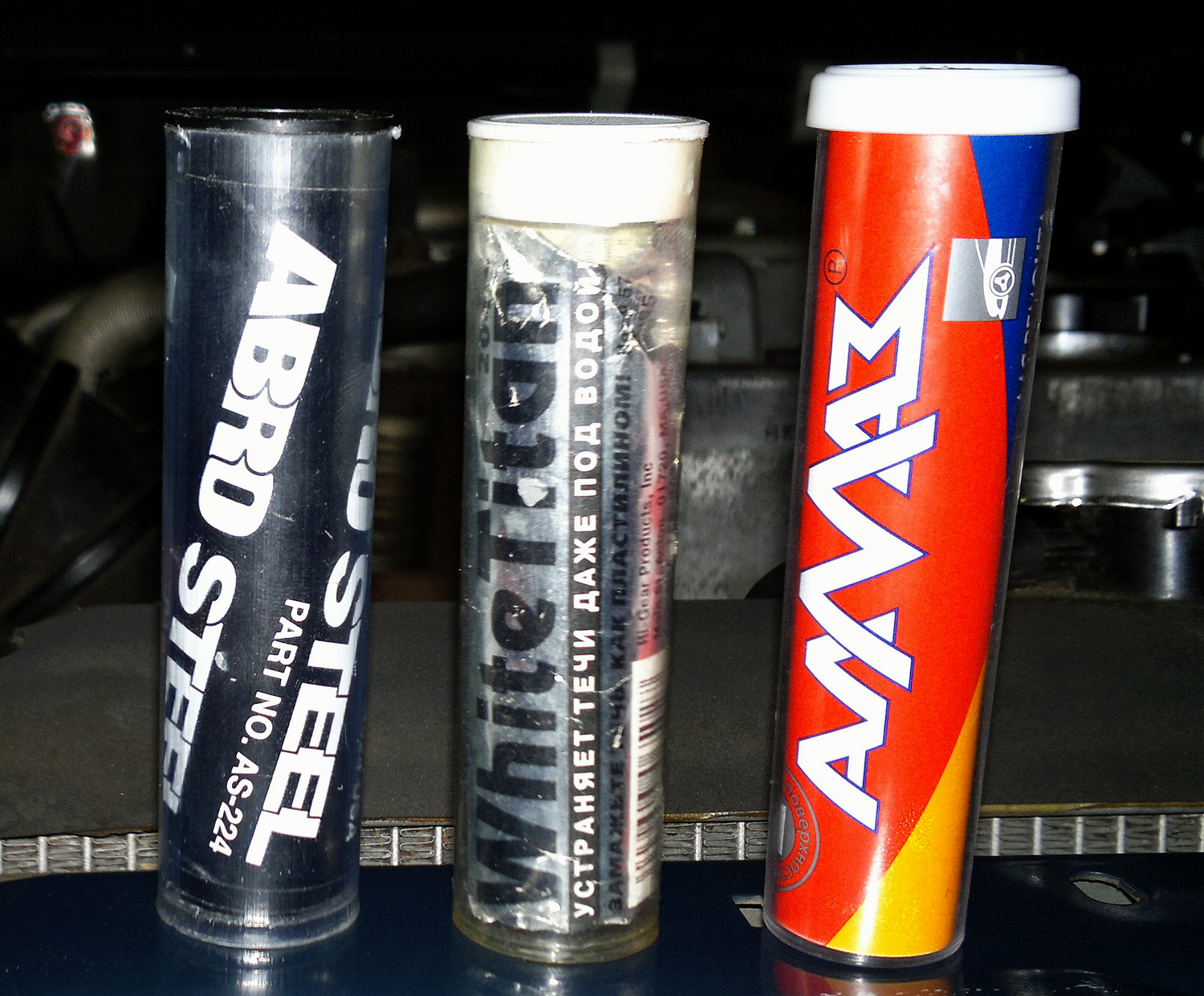

Ладно,сёдни стопятьдесятчетвертая серия-ХС или Холодна Сварка ::-D:
Было у мне три сына,тьфу сварки :mrgreen:
Импортные хай-гир и абро зарекомендовали себя хорошо,я и выбрал абро.
Обезжирил-зашкурил-прилепил-втёр затёр :*ROFL*: Это утром было.
Вечером решил залепуху поболе сделать и заодно испытать раисський продукт :)
Абро уже подсох,поэтому тож самое обезжирил-зашкурил-...а вот с прилепкой,как ни старался не получилосЯ :mrgreen:
Ну не хочет отечественный продукт клеиться к импортному,блин :*SCRATCH*:
Кстати,кто не зна,что это за алмаз-это така трубочка а в ней начинка,как эпоксидка,только твёрдая.
КАроче,раисський продукт мну не разочаровал,ибо я изначально сомневался в его таких способностях.
А шарик-алмаз,который я для эксКрименту отложил, через пару часов затвердел,ну дык,эпоксидка ведь :mrgreen:
