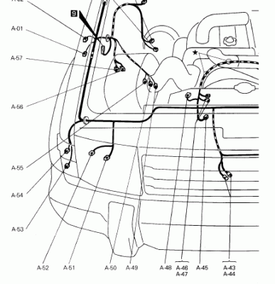

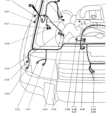

xopc писал(а):И так датчик, рядом с ним болтается оторваный провод, на датчике проводов нет. Думаю дело в этом.
Этот датчик влияет только на индикацию. Передний мост размыкается от одного из двух датчиков на раздатке (второй тоже только на индикацию). Проверяй датчик, проводку и работу вакуумной системы.
xopc писал(а):И ещё, на раме, рядом вакумным ресивером идут две фишки, одна идет как раз на этот датчик, а вторая у меня разомкнута и куда должна идти я не вижу. Что это за фишка?
Руль из бардачка? Твой разъем A-55, рядом могут быть еще A-49 и A-50, зависит от комплектации.

de писал(а):Этот датчик влияет только на индикацию. Передний мост размыкается от одного из двух датчиков на раздатке (второй тоже только на индикацию). Проверяй датчик, проводку и работу вакуумной системы.
Да, мне индикация и нужна. Мост у меня подключается/отключается нормально. Короче датчик и провода я правильно нашел.
de писал(а): Руль из бардачка? Твой разъем A-55, рядом могут быть еще A-49 и A-50, зависит от комплектации.
При словах "руль из бардачка" я думаю: "нет, нет, у меня же не левый руль" ::-D:
ABS у меня нету, остается, я так понял, управление пневматическими аммортизаторами, которые тоже давно поменяны, значит тут можно не волноваться.
A-56, A-57 это я так понял электромагнитные клапана? Где они визуально находятся под капотом, хочу их тоже потестить.
