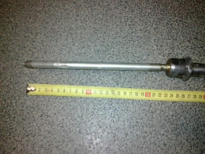

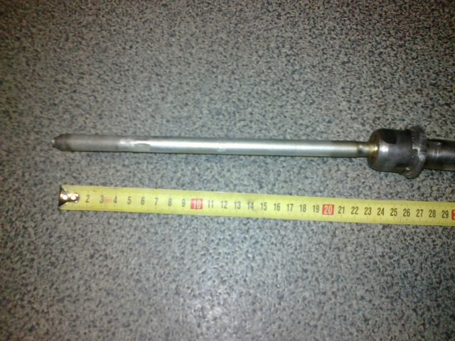

помогите с поиском рулевой тяги к jr, 1996. праворульному
хочу заменить. взял по техпасспорту - но не подошла. снял замеры, но так и не могу по ним найти
длинна 34 см
резьба 1 - диаметр 12мм шаг 1.25
резьба 2 - диаметр 16мм шаг 1.6
длинна 34 см

Re: рулевая рейка
wax_jr, вот ссылки по твоей проблеме:
http://www.pajero4x4.ru/bbs/phpBB2/view ... hp?t=39849 - это почитать, будет полезно.
http://www.pajero4x4.ru/bbs/phpBB2/view ... &start=120 - твоя находка.

Re: рулевая рейка
к сожалению там тяге с диаметрами 14-12ViRuZzz писал(а):wax_jr, вот ссылки по твоей проблеме:
надо 16-12
