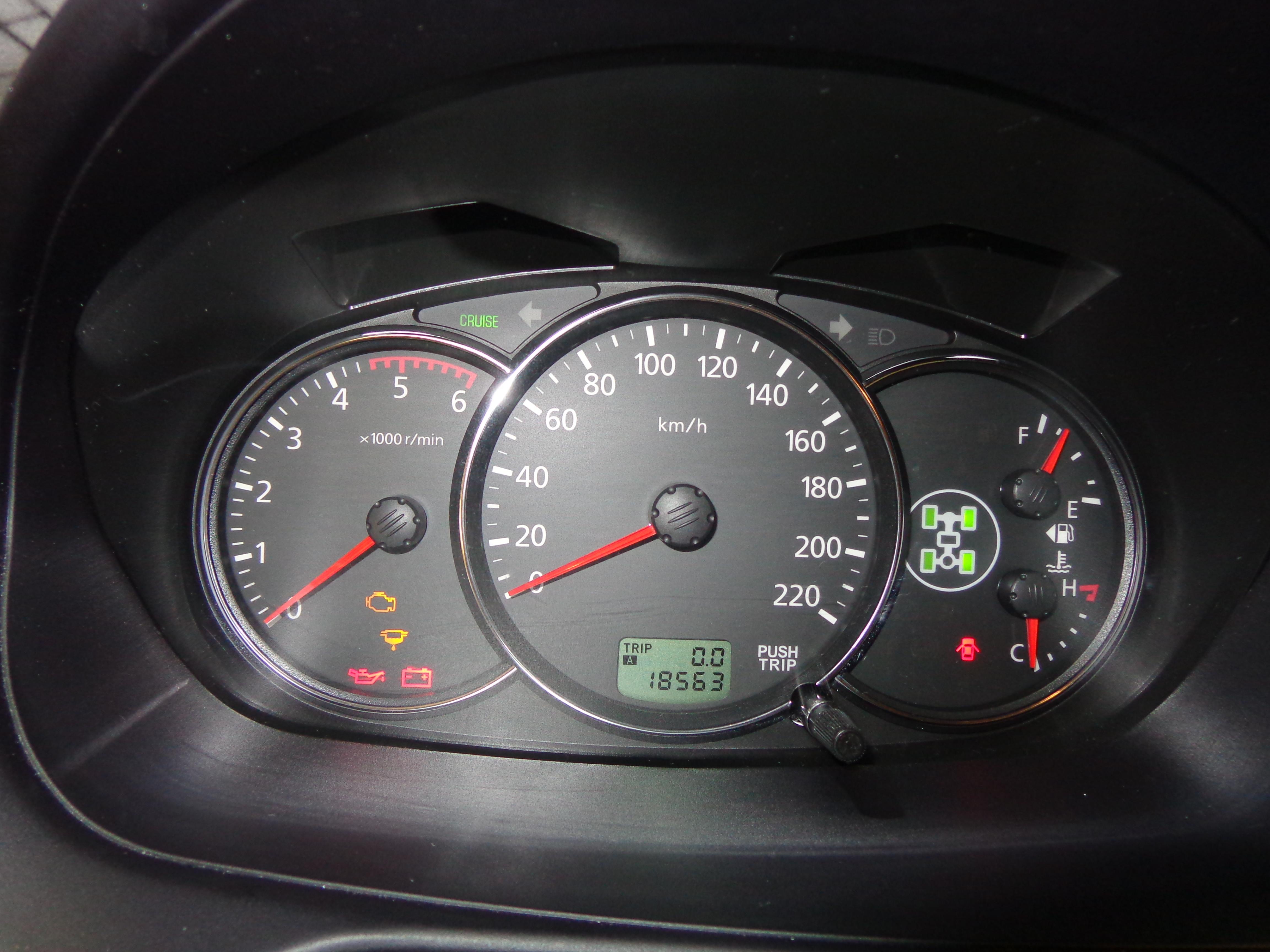

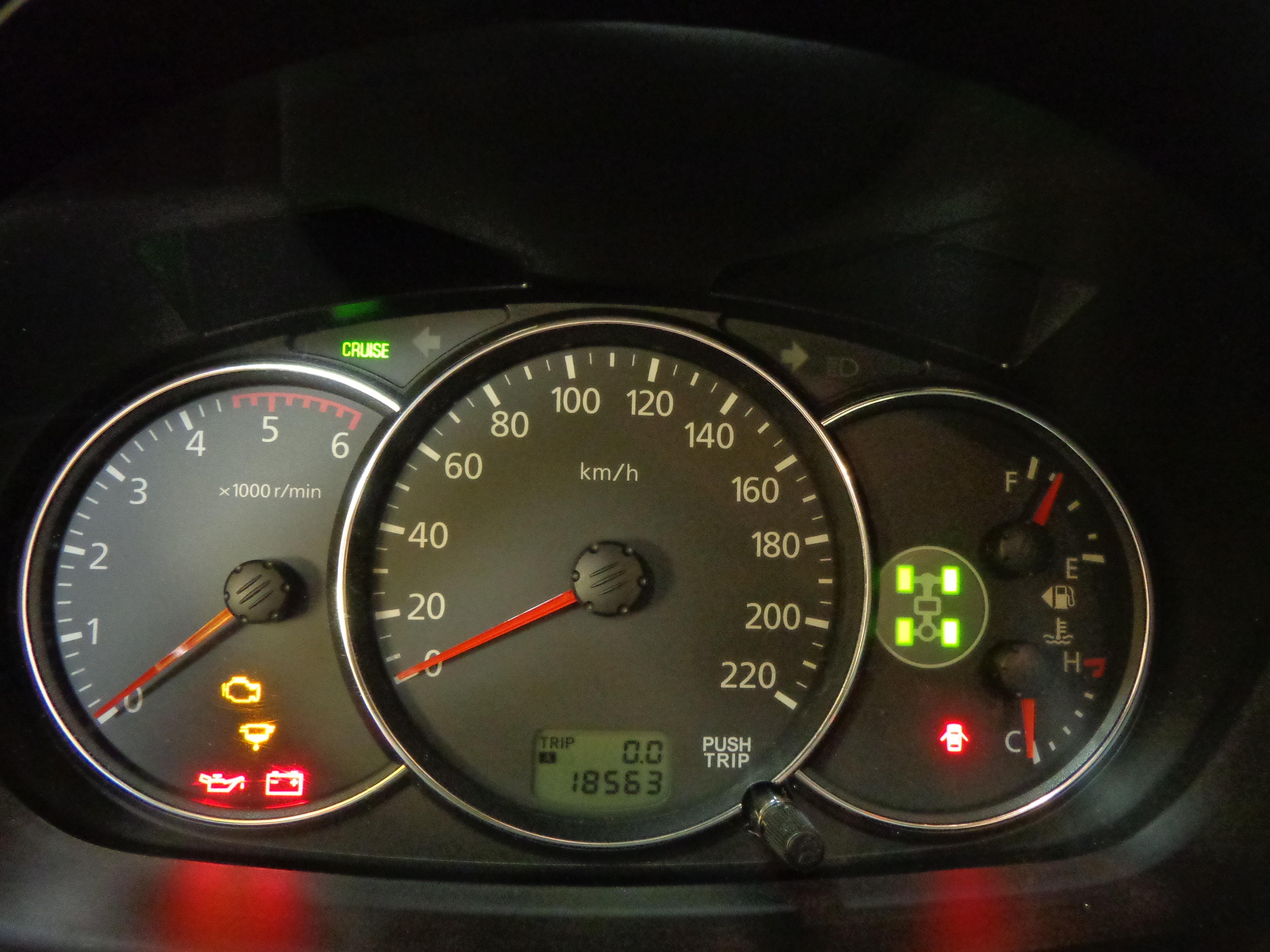

Поставил круиз на минималку из Белорусии 11 года с механикой.
Руль разборный, проводов не было. Поменял улитку и добавил шлейф. В итоге все заработало.
Мда, выехал на большую дорогу и оказалось, что круиз загорается, но не работает...
Кнопки управления магнитолой работают исправно.
Возможно, что мозги не поддерживают круиз? Или лезть продергивать контакты?
На шлейфе была круглая клемма массы - ее прикрутил под винт на руль.
Для нее не предусмотренно спец болта?

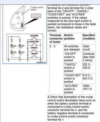

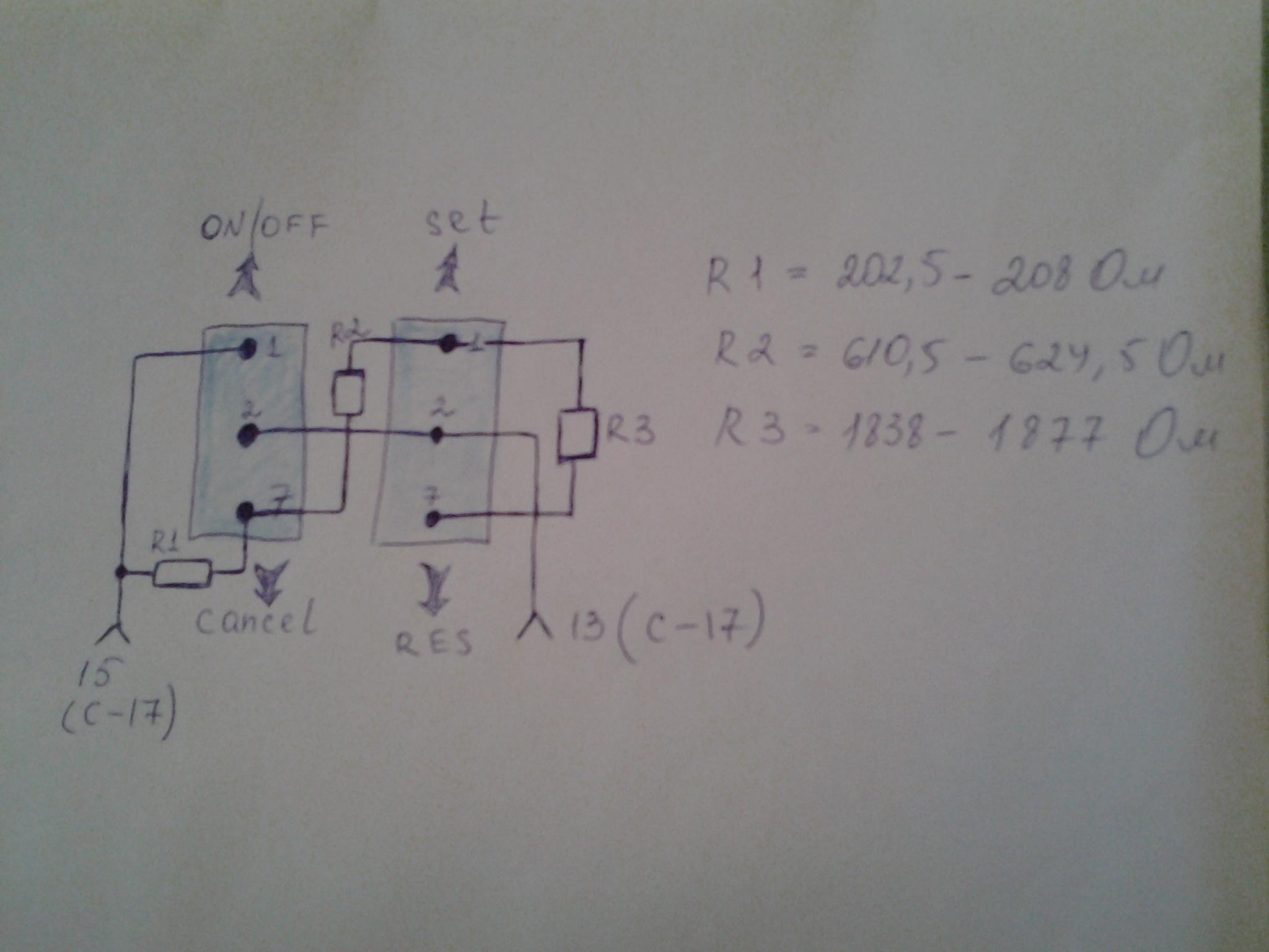

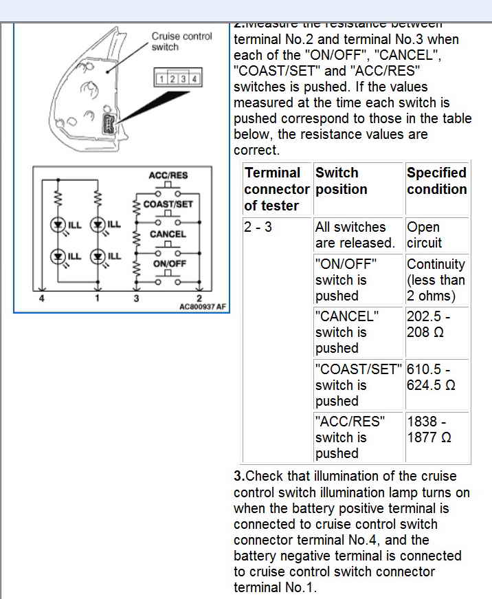

По идее, раз на панели зажглась лампа круиза, то все реле стоят. А сопротивления правильно там подобраны? Я бы на разъеме подрулевом С-17 на клеммах 13 и 15 замерил тестером. Если при нажатии кнопки cancel будет 202,5-208 Ом, кнопки set- 813...832,5 Ом, кнопки res-2651...2709,5 Ом, тогда копать дальше. На каком- то сайте, вроде драйва, человек описывал перепайку сопротивлений в блоке кнопок.
Или замерить на клеммах 2 и 3, непосредственно на разъеме накладки на руль, что легче снять.

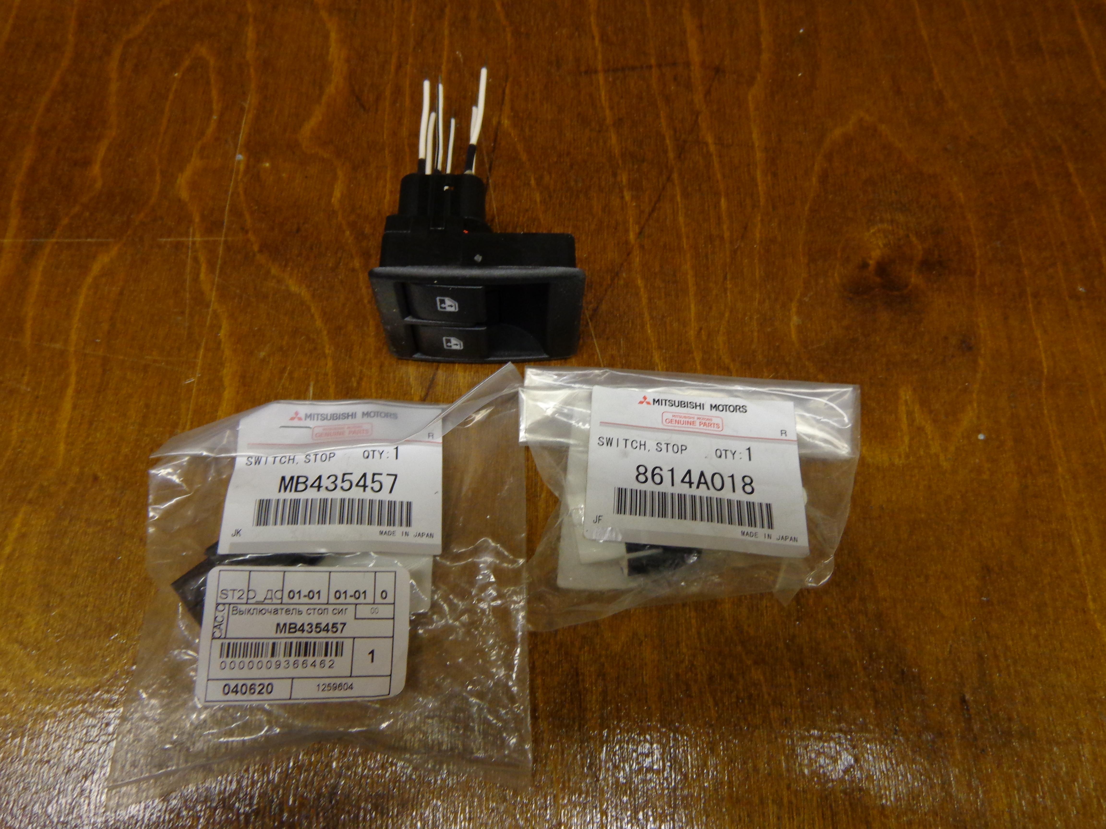

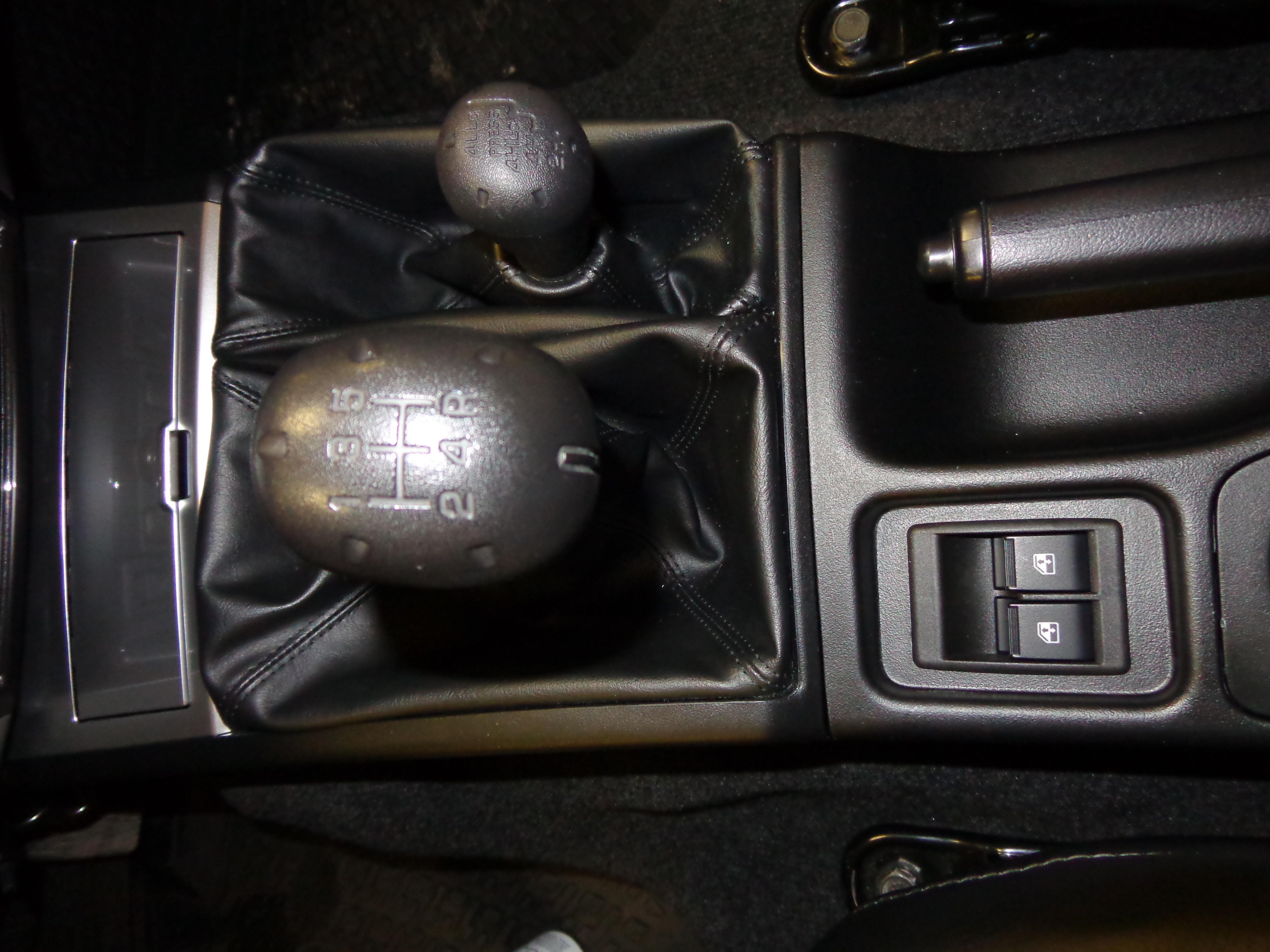

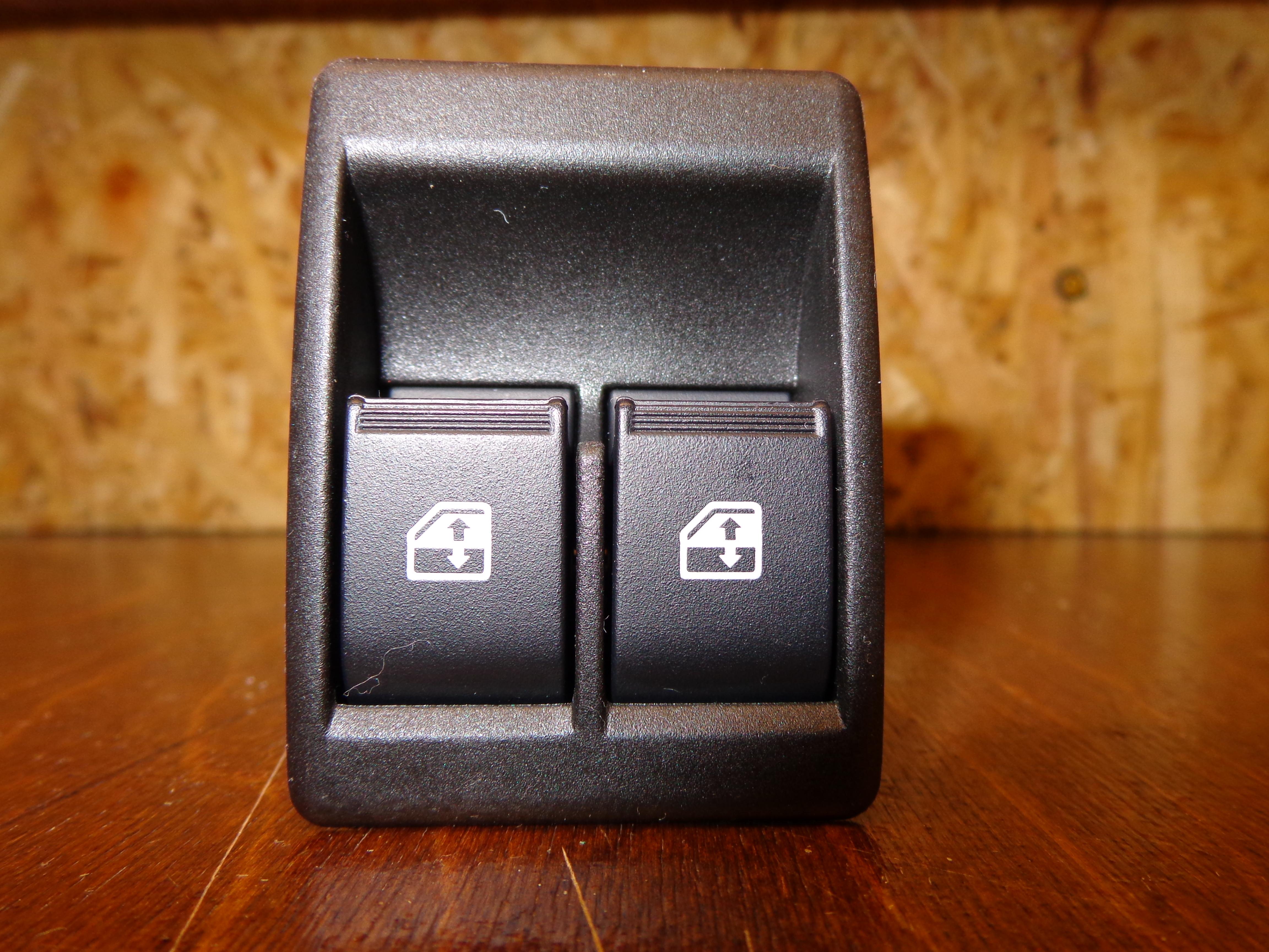

Свершилось
,совместными усилиями с уважаемым форумчанином славко был внедрён круиз на МКПП
в реализации к/к стоит блок управления стеклоподьёмников от гранты

Классно! Кнопки покупал в магазине? Сколько стоят?

Да ,в жигулёвском магазине блок стоит 318рAndrewD писал(а):Классно! Кнопки покупал в магазине? Сколько стоят?

Спасибо! Надо заехать в магазин, посмотреть. Хороший вариант, с смотриться гармонично.

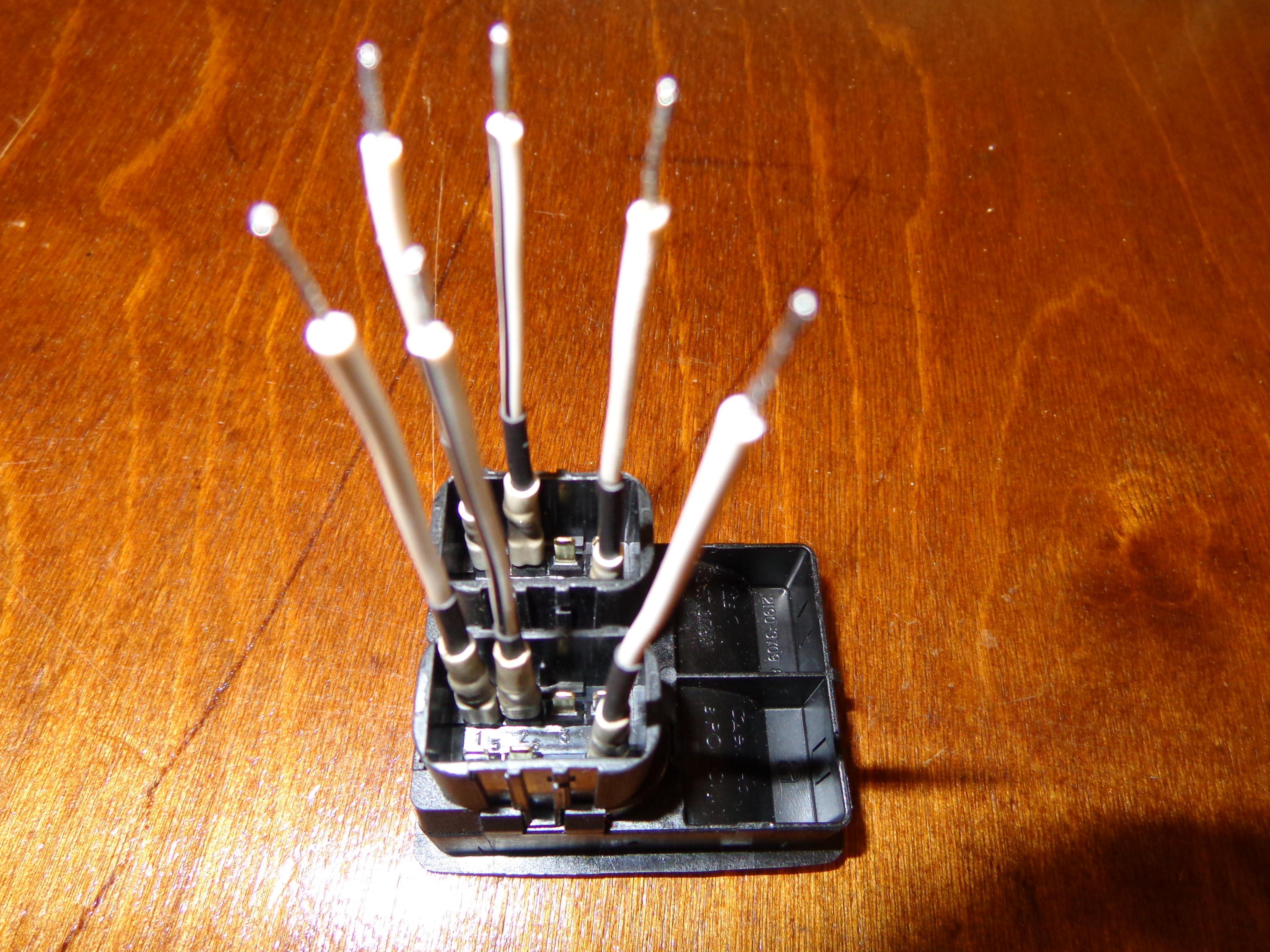

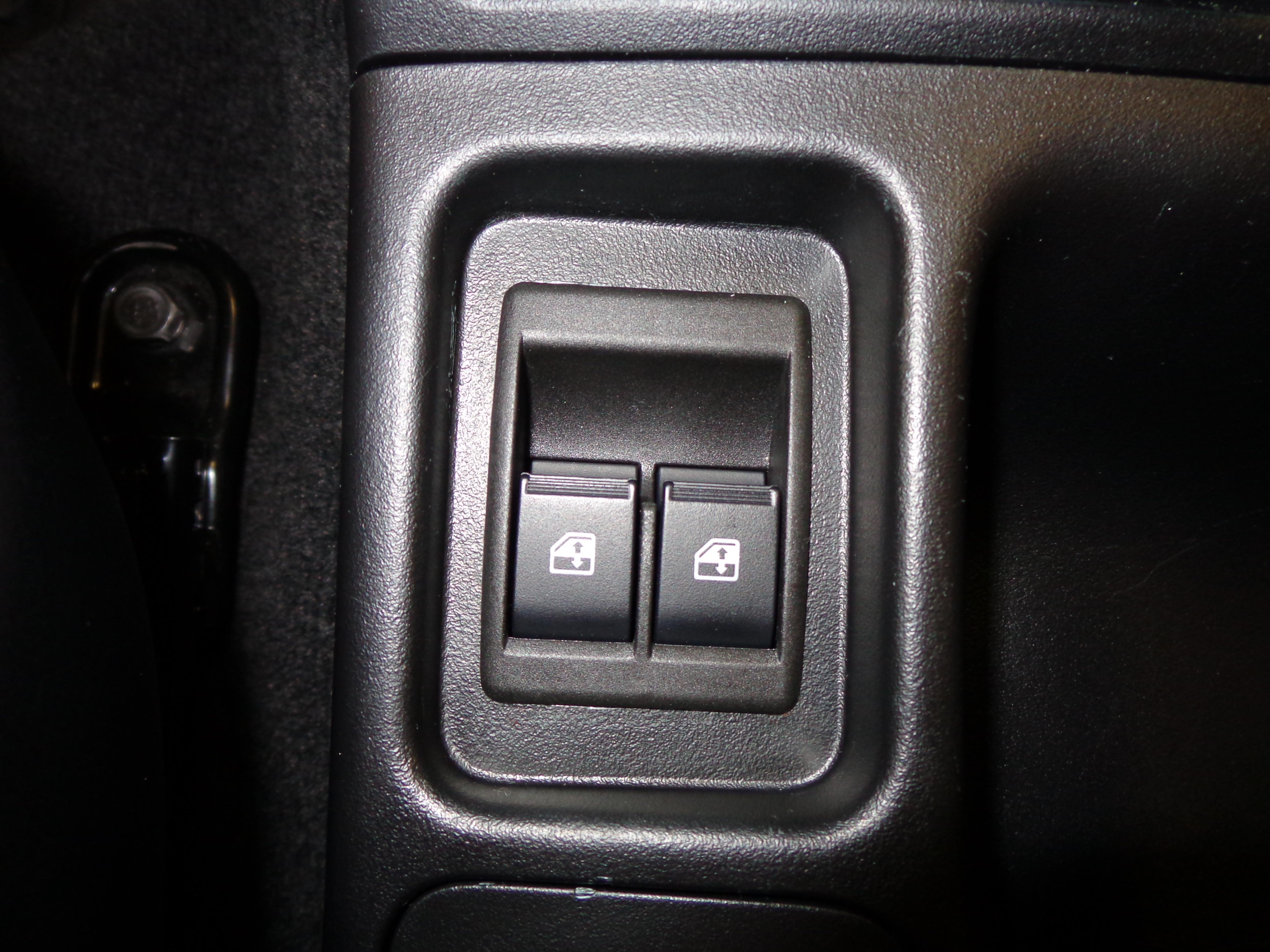

Получив разрешение от славко ,выкладываю фото моей реализации к/к

Артур 29 - спасибо!
по схеме настроил датчик сцепления и все заработало!
в итоге:
надо ставить датчик не так как заглушка стояла, а вкручивать его до упора, затем отпустить на пол оборота
и после всего законтрить.
При установке по мануалу из первых постов сцепление просто не доставало до микрика.
