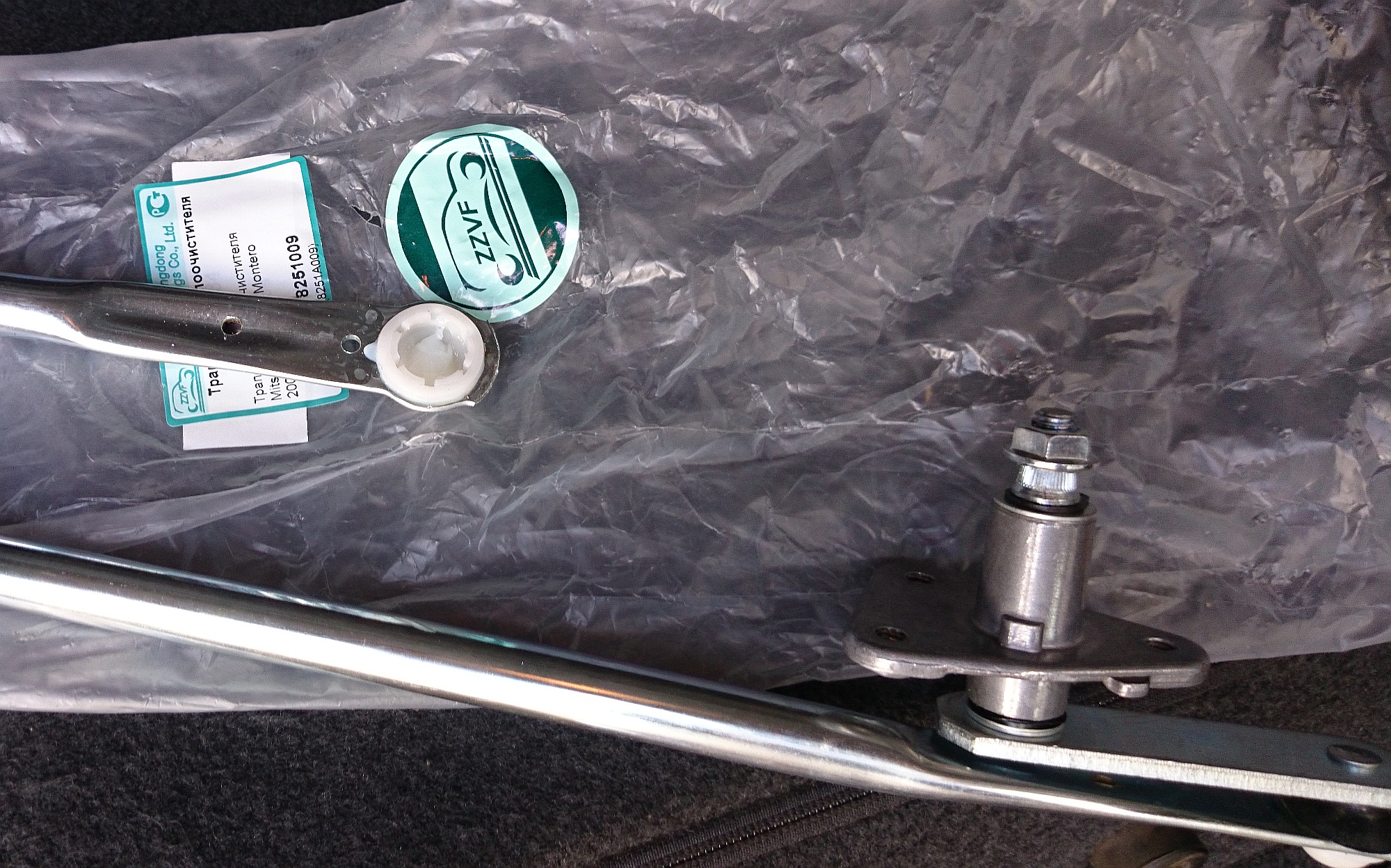

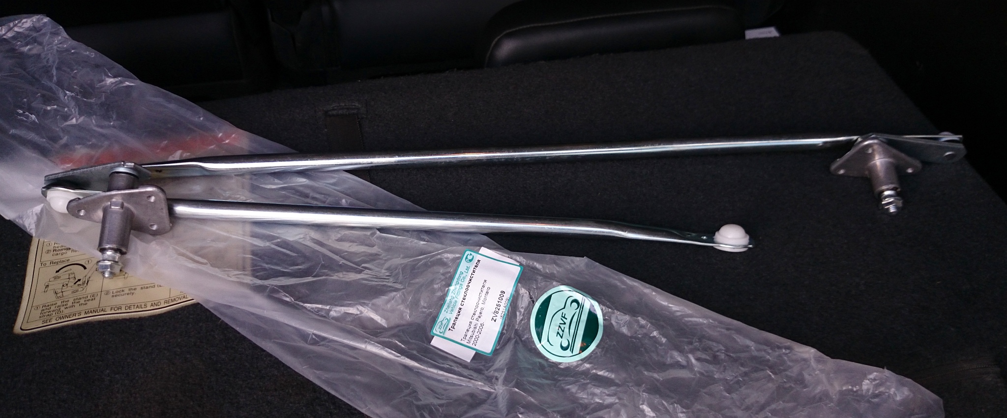

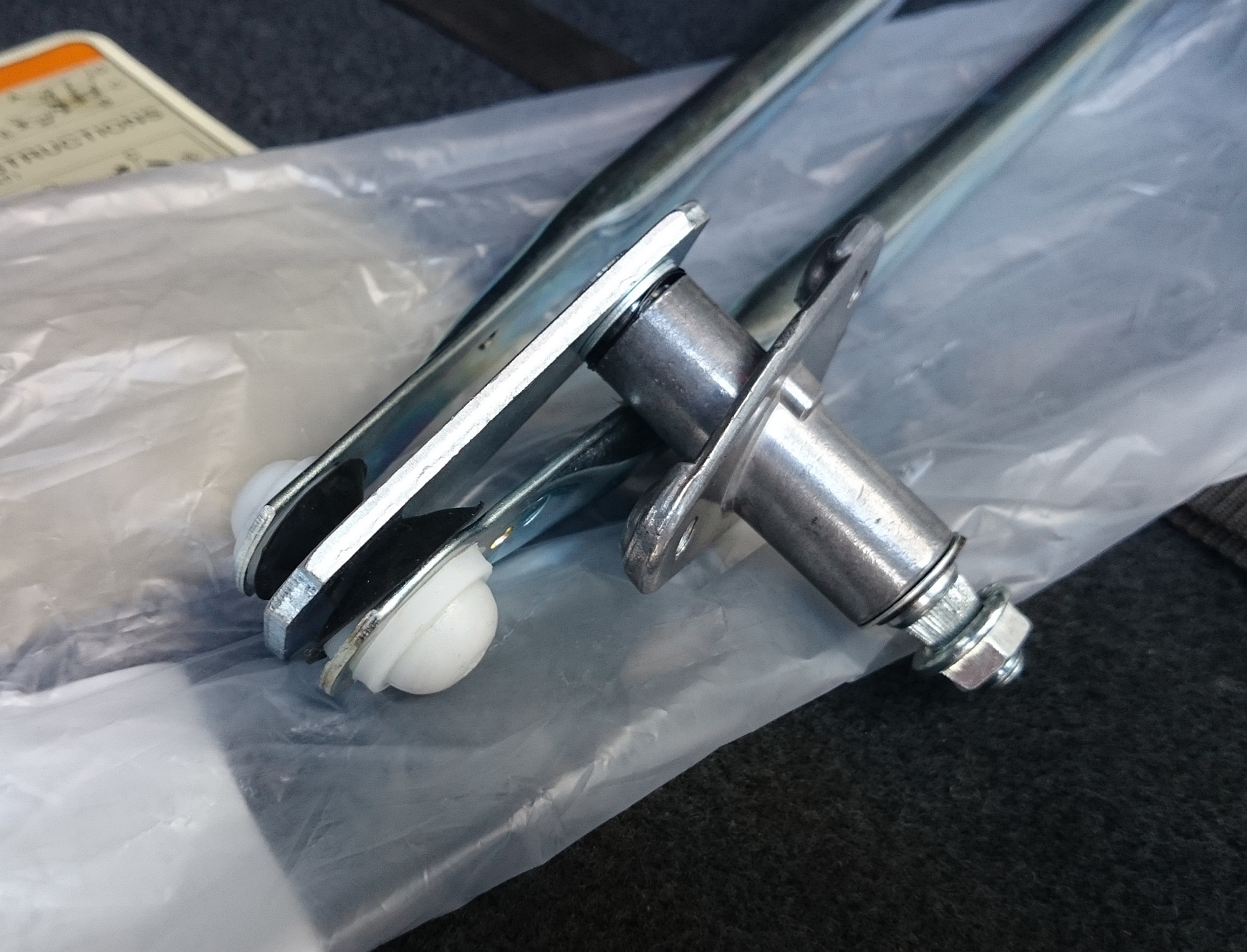

Итак, трапеция ZV8251009 приехала.
Поставлю наверное вечером, пока покажу фото...
В целом неплохо все выглядит, все смазано. Внутри шарика на моторчик прямо ложка смазки.
На бумажке на пакете написано, что четко под наши машины.

Работает новая трапеция, конечно, идеально.

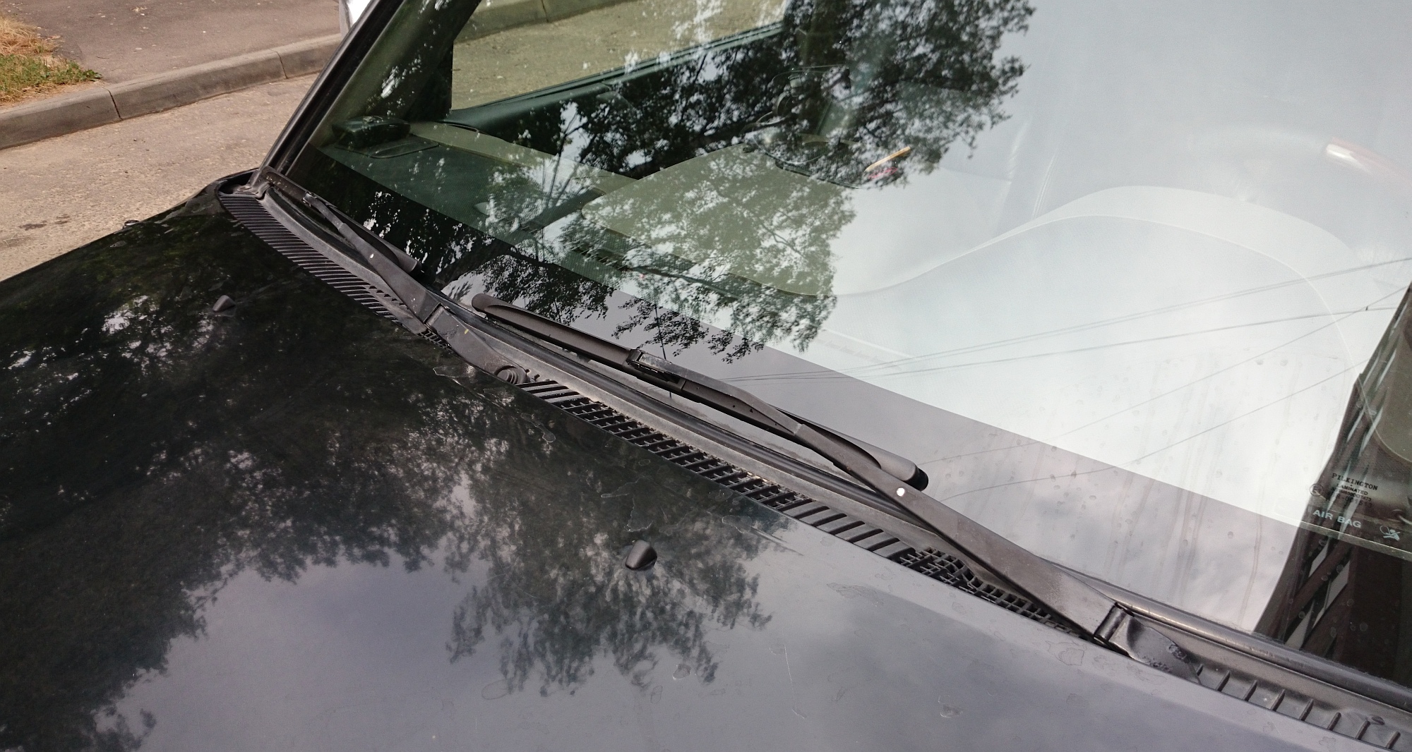

Правда, как ни старался настроить, левым дворником в крайнем положении доходит аж до левого молдинга стекла. При этом в крайнем нижнем положении дворник тоже на краю стекла, чуть ли не на молдинг заезжает. А может просто резинка стекла у меня сильно топорщится в сторону... ибо пальцами легко отгибается "на пошире".

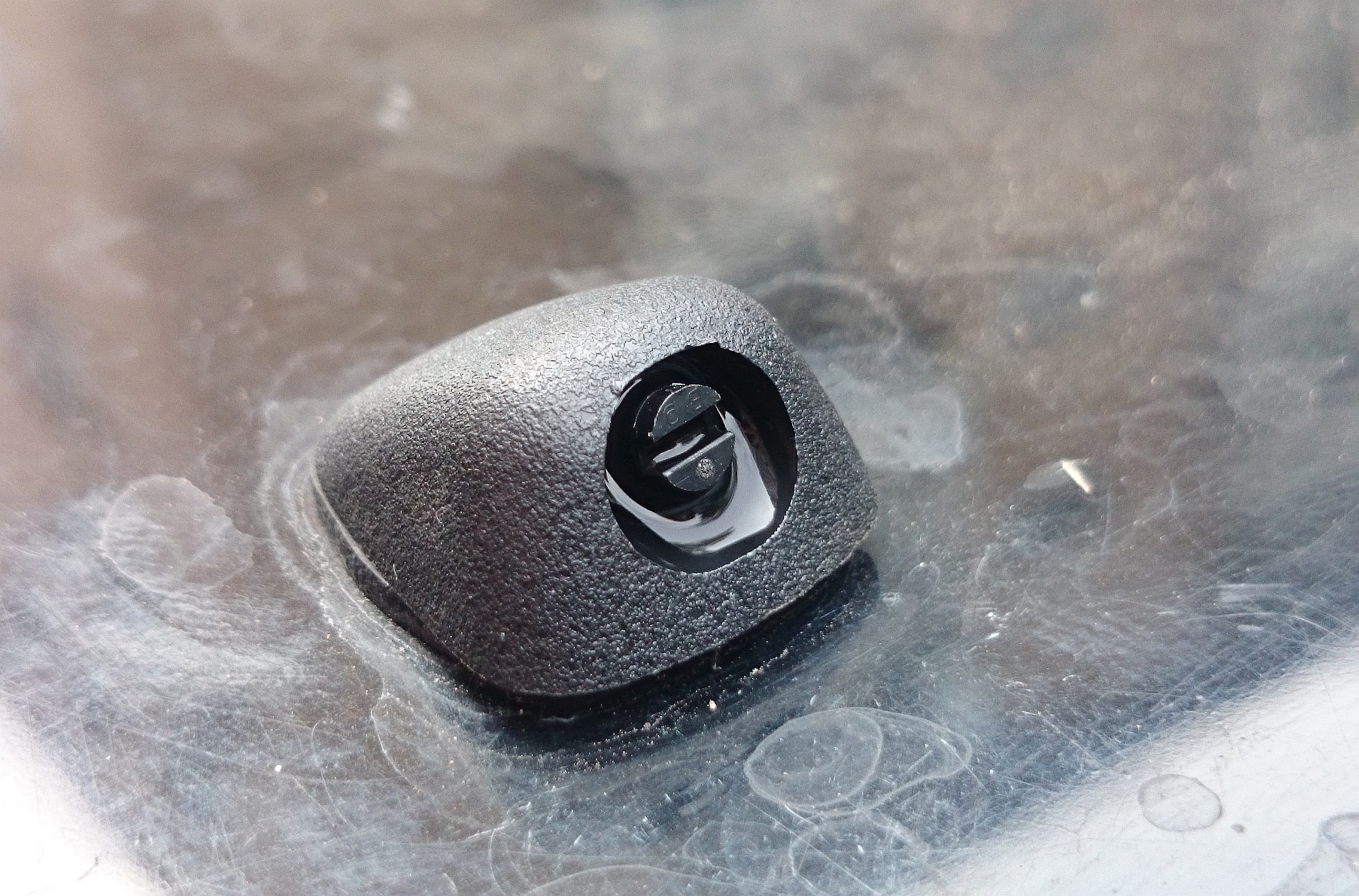

Спринклеры тоже сразу поменял на хондовские короткие 76810SEAA01. Наши родные резиночки им капельку малы, но сидит очень прочно.
Отлично прыскают и, главное, - регулируются во всех направлениях!

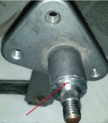

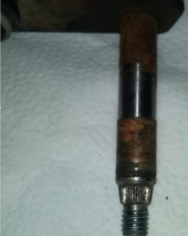

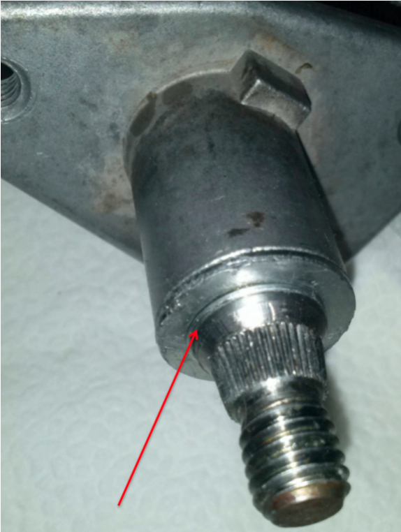

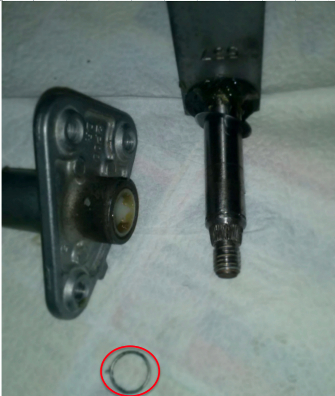

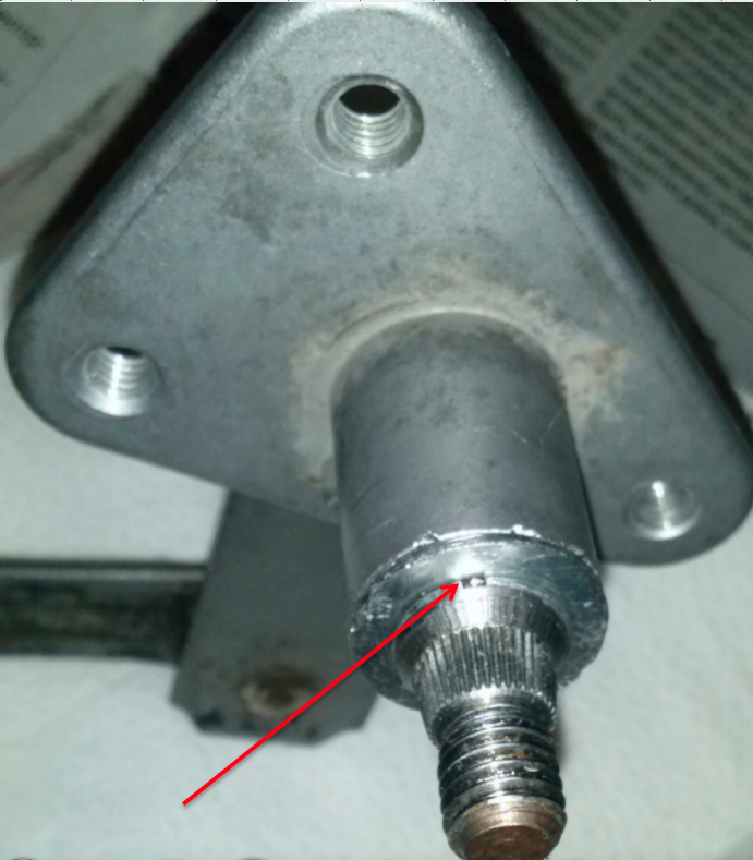

Трапеция со стороны пассажира заскрипела с месяц назад, пробег около 80 тыс. Почитав форум, решил отремонтировать. Снятие-установка заняли 2,5 часа. Непосредственно ремнот наконечников у меня занял часа 3, так как долго не мог разобрать "закисший" наконечник, затем долго чистил ржавчину напильником с основания и шайб и пилкой с самого наконечника. В целом, был потрачен день. Закисший наконечник был зачищен от ржавчины, пластиковая втулка была забита солидолом и надета на наконечник. Наконечник с водительской стороны пострадал от ржавчины меньше. Также солидолом были набиты поворотные кулаки трапеции. Обе втулки были сухие, следов какой-либо старой смазки не было замечено вообще, несмотря на то, что втулки имеют для этого соответствующую выемку по центру. Результат работ - оба наконечника вращаются одним пальцем, о скрипе даже не вспоминаю :D :D :D
P.S. В отсутствие теплого гаража менял в теплом паркинге Ашана на -2 этаже ::-D: ::-D: ::-D:
Видно, что ржавчина распространяется с перерывом, так как пластиковая втулка имеет выемку в этом месте, куда и помещается достаточное количество резервной смазки
Виден небольшой разрыв стопорного кольца, разжав его в этом месте оно снимается, а заним снимается шайба и сам наконечник
На очищенном от грязи наконечнике стопорное кольцо хорошо заметно

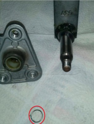

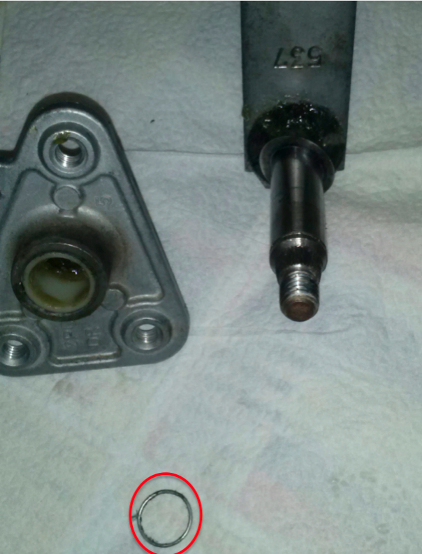

Детали в разобранном виде, красным цветом выделено стопорное кольцо
