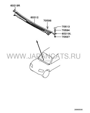

Вчера заскрипела (ни с того-ни с сего) рейка. Как туды добратьсяи малыми усилиями и побороть скрип? (скрипит очень противно)

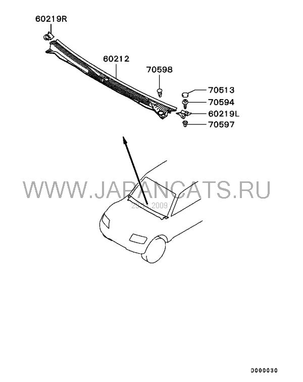

Снять воэ эту панель и всё дальше будет видно!

Спасибо, буду лезть этим способом
