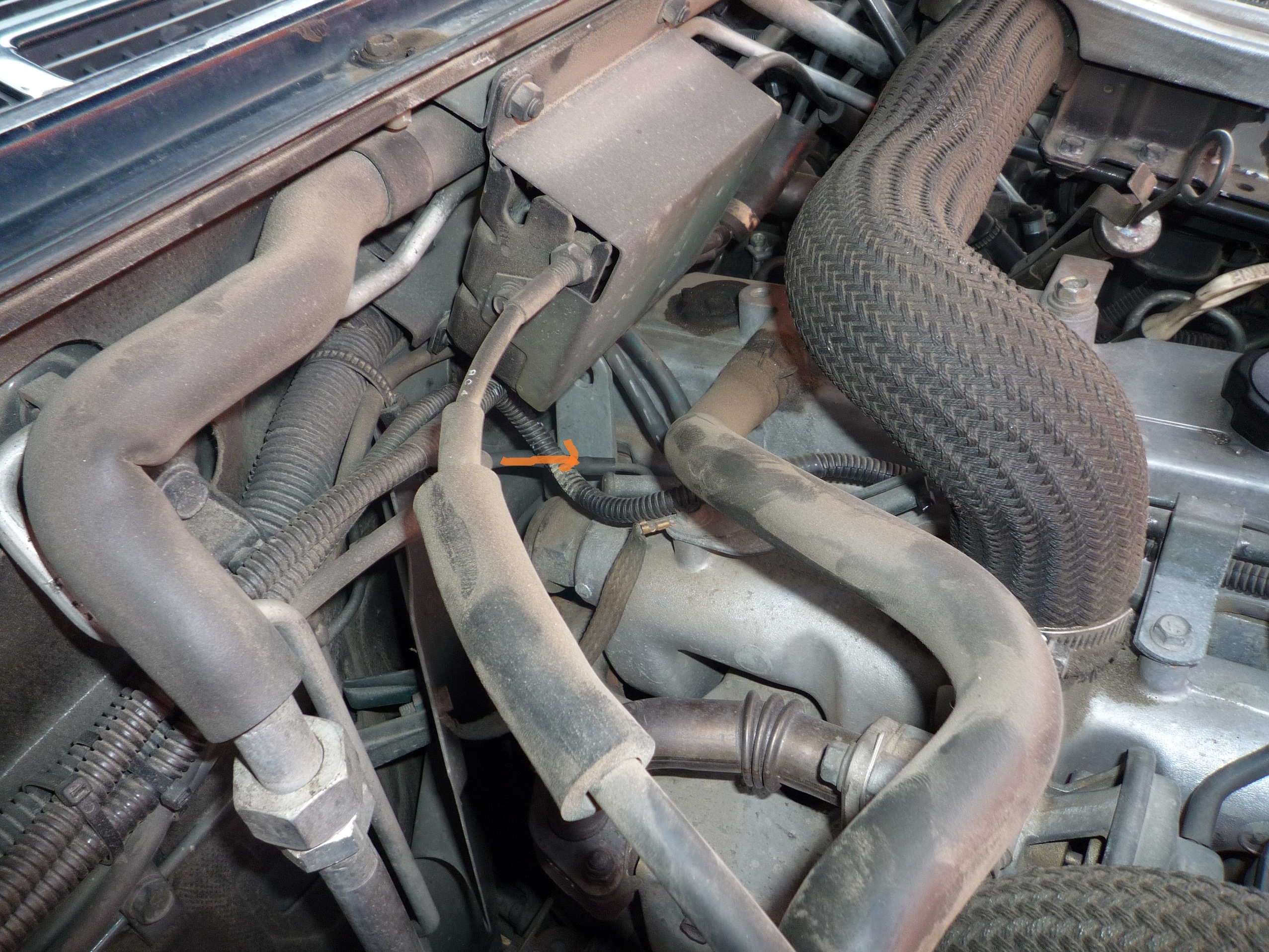

Осталось их привязать к реальным местам на моторе! Я его, пока, еще не так хорошо знаю... Суть ясна! А, скажите, на второй картинке, справа и чуть ниже, случайно не датчик давления масла?

Ура! Все заработало! Оказалось, что резиновый шланг, тот, что подходит непосредственно к саленойдам, от старости треснул пополам и почти слетел с металлической трубки. (место над правой аркой, по ходу движения).Отрезал кусочек, одел и вуаля!!! РАБОТАЕТ!!! Единственное, иногда сразу не выключается 4WD на стоящей машине(мигает передок), надо немного дернуться вперед или назад! Это нормально!?

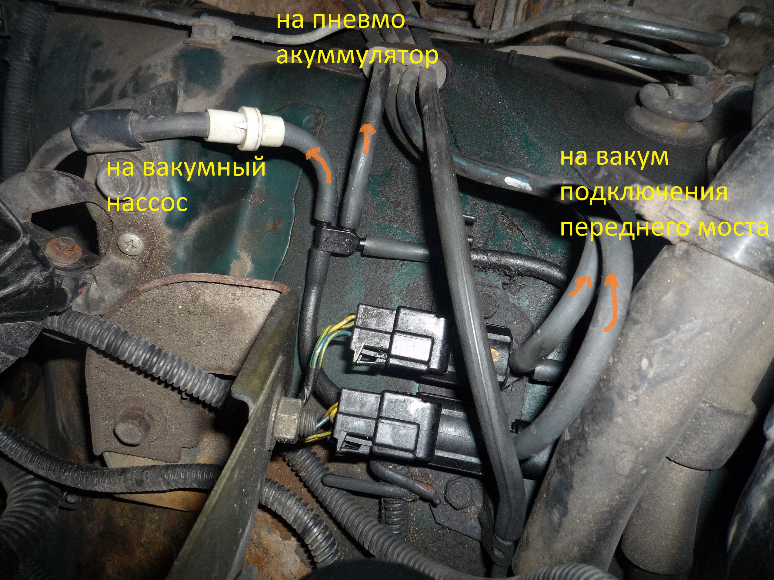

artem2121 Спасибо за фото, с их помощью, я теперь понял, что где находится по вакууму на привод!!!!

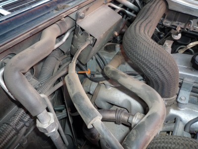

парни, выложите кто-нибудь пару более общих фоток (со стрелочками
) мест, где вакуумные шланги подходят к соленоидам, чтоб "привязку к местности" сделать.

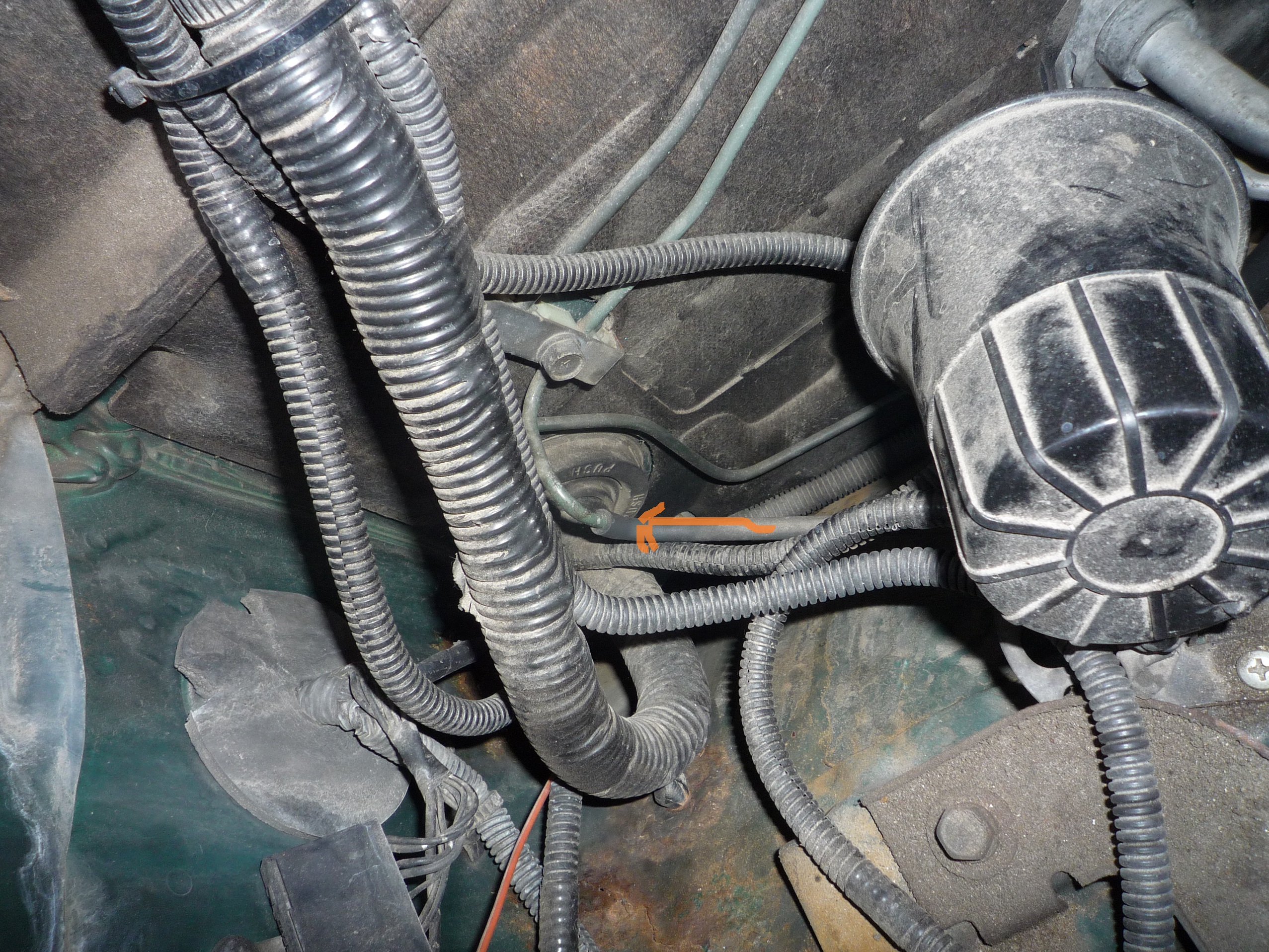

Re: индикация супер-селект
goland79 писал(а):парни, выложите кто-нибудь пару более общих фоток (со стрелочками) мест, где вакуумные шланги подходят к соленоидам, чтоб "привязку к местности" сделать.

На фото №2 указано стрелочкой именно то место, где у меня треснул шланг и была утечка вакуума!
