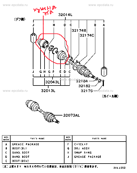

Здравствуйте. подскажите, как можно приобрести по отдельности запчасти внутренней гранаты переднего левого привода., а именно обойму, которая входит в муфту переключения переднего привода. А если быть еще конкретнее, то нужен защитный чехол на соединении обоймы и муфты(рис1 - нижний).
Очень большая проблема, перерыл весь интернет - нет такой нигде. Номеров в каталогах на них тоже нет(рис2 - средний). Есть только общий номер MR232511 на всю сборку (рис3 - первый)

К сожалению, отдельно нигде не продаётся, только привод в сборе. Сам этим был озадачен. Покупал в сборе, контракт.
А что у тебя с этой штукой случилось?

fghjk писал(а):Здравствуйте. подскажите, как можно приобрести по отдельности запчасти внутренней гранаты переднего левого привода., а именно обойму, которая входит в муфту переключения переднего привода. А если быть еще конкретнее, то нужен защитный чехол на соединении обоймы и муфты(рис1 - нижний).
Вот форумчанин продаёт то, что нужно.
http://pajero4x4.ru/bbs/phpBB2/viewtopi ... 0#p2077447
