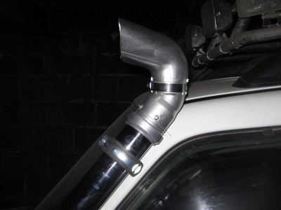

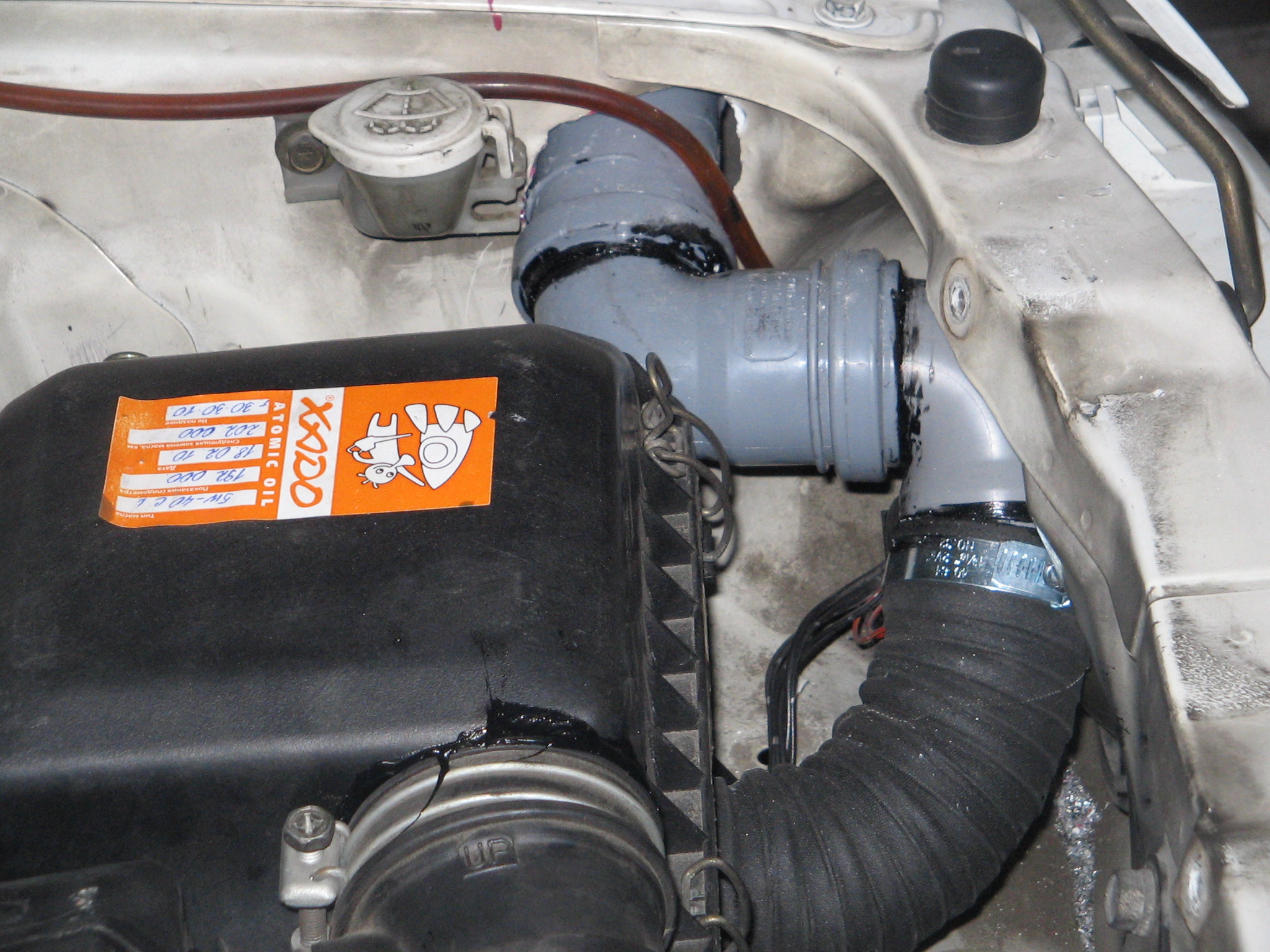

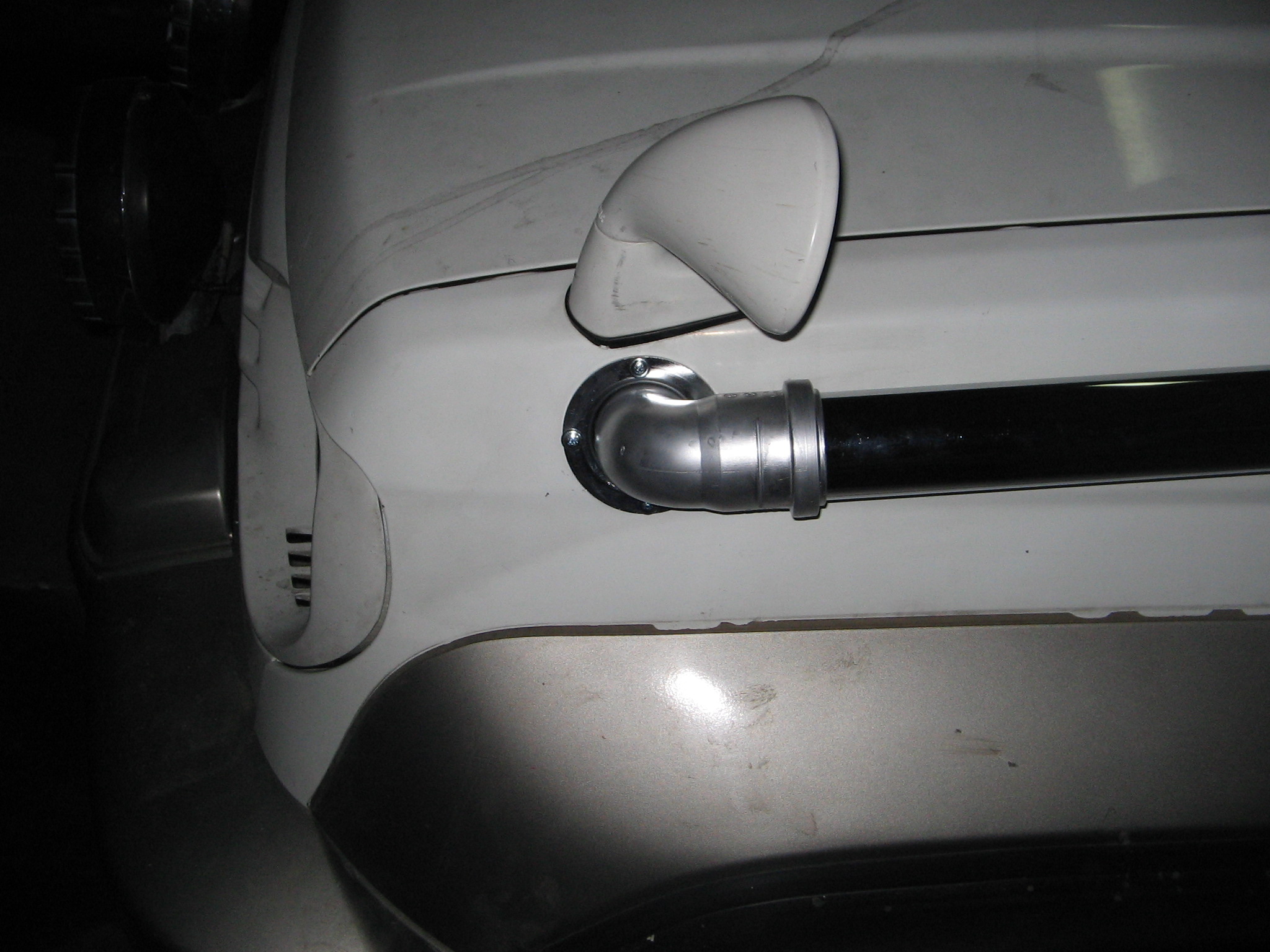

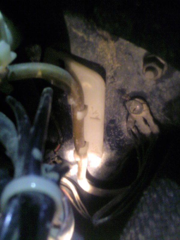

1) Как выглядит эта опора от торгового оборудования. Я сьездил во все магазины в нашем городе с таким названием как "торговое оборудование", и не нашёл.
2) На фотографиях входа трубы в подкапотное пространство видно что ты убрал шкалу урвня омывающего бачка.
А если сверлить отверстие в крыле то я попаду в бачок омывателя или в кронштейнт бачка. Как переделывал крепление бачка?

Есть пластмассовая планка с рисками через которую проходит трубка которая идёт на передние омыватели, и когда наливаешь воду в бачок омывателя на трубке видно сколько ты в него залил. Так то бачок под крылом стоит и никак не посмотриш сколько там жидкости.

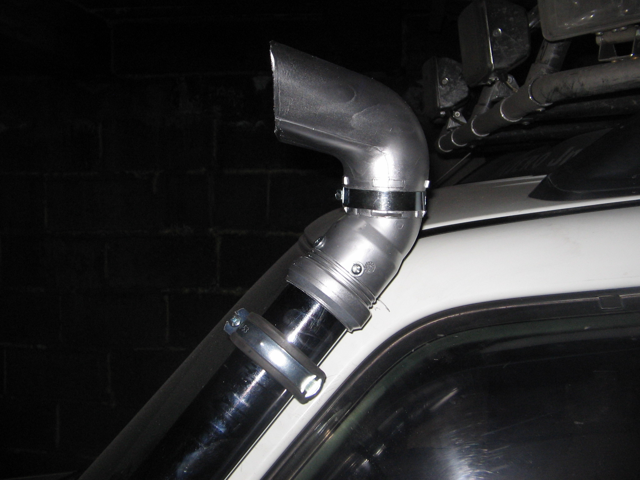

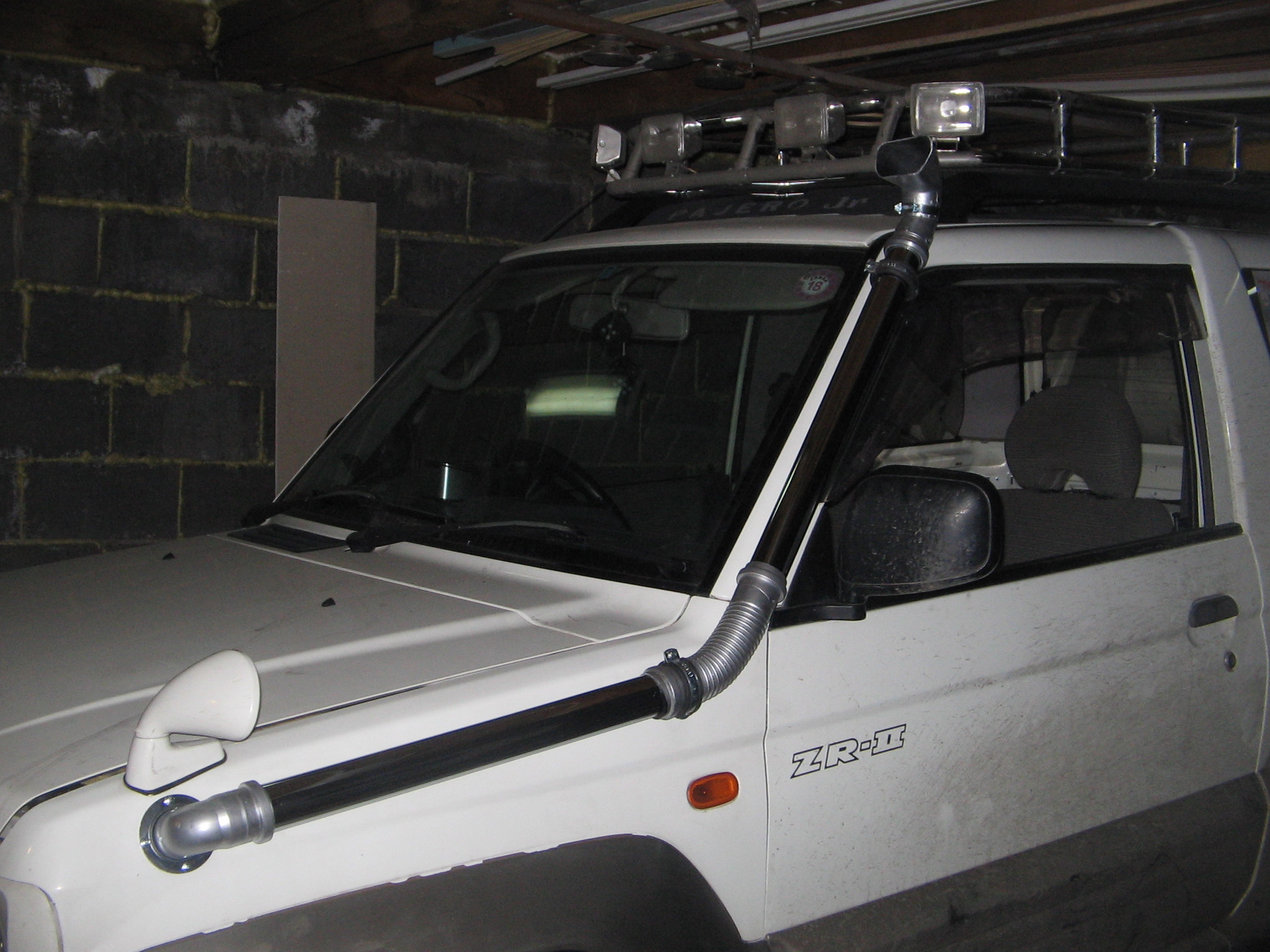

AlexU-U Можно сфотографировать хомуты в месте крепления, и где ты раздобыл резинки под хомуты.

Фото позже сделаю, в гараж надо просто специально ехать.
Хомуты сразу шли с резинками, они используются для крепления сантехнических труб.
Сверлить начнешь, попадешь в крепление, я его просто обрезал и осталось еще два. Держится нормально. Саму шкалу тоже выдернул из шланга и шланг отодвинул в сторону.

Re: Шнорхель на Мини
Как всегда бывает, пока дождёшься ответа уже всё сам сделаешь и придумаешь. Я хомуты сантехнические покупал, они без резинок были, нужно с резинками посмотреть. Между хомутом и кузовом есть что нибудь или они соперкасаються? Крепил саморезами, в стойке(которая крышу держит) есть усиления типа трубы?

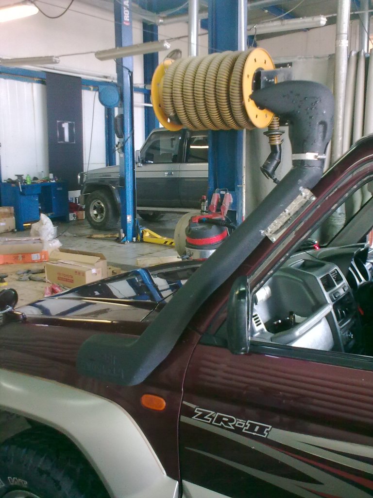

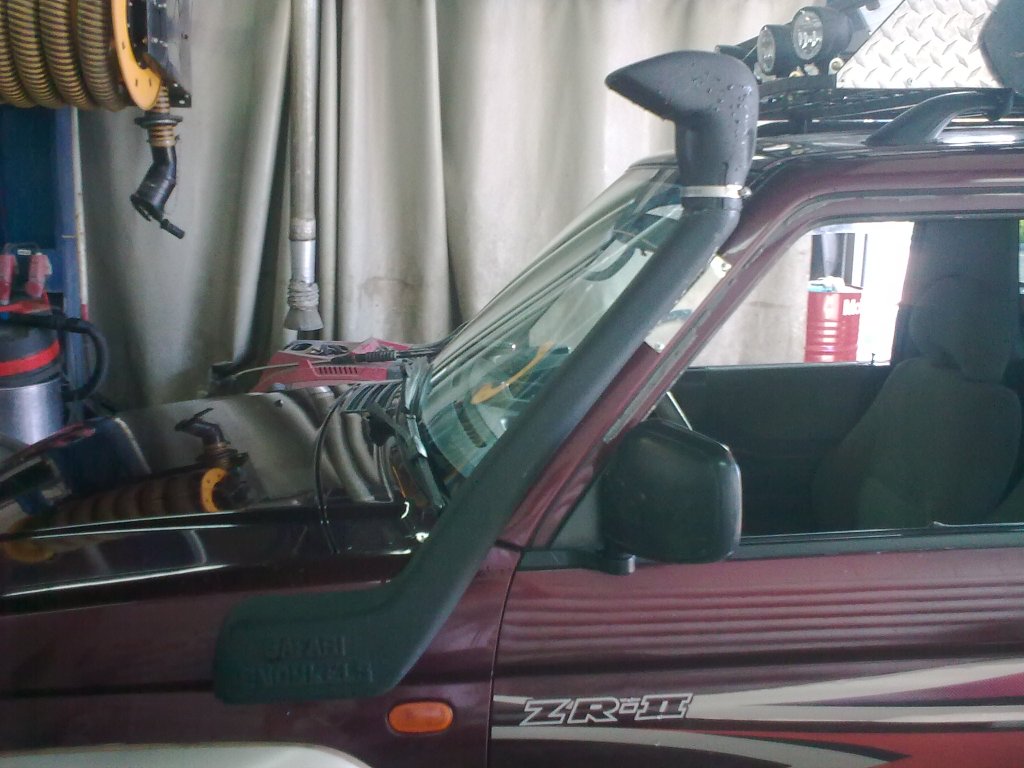

шнорхель риф от сузуки эскудо малость по форме крыла не прилегает но в целом встал хорошо
его будет очень легко снести ветками
Э., Ну., рЮальные жИперы на крузаках, сафарях не сносят же.
Ну снести мож и не снесеш
а вот зацепится за ветку и повиснуть на ней наши лекковесные жыпы могут

можно хобот и по ходу авто развернуть

тады не будет) просто вспоминаешь как через лес ломился на пролом, то шнорхель легко снести)))
