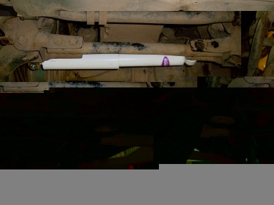

Re: Рулевой демпфер на Спорта
Ну вот примерно так, я ставил.
Исходя из картинки, размеры мона снять, из под машины.
Специальное оборудование и инструменты: Болгарка с тонким диском (1.4-1.6), резак(обязательно), дрель, сверла d5(для наметки),d10,d12,d14, полоска шестерки 50 см( с запасом) Ширину не помню померяю сегодня, можно 70мм лишнее потом срезать, пиво в меру (26,24л). ОБЯЗАТЕЛЬНО после установки проверить ходы демпфера при вывешеных колесах!
Brus, что-то не понял из фоток, демпфер ухо-ухо? От какого-то мерса?
Blagodatov спасибо, очень конструкитвно!
Буду очень благодарен
А то люди "велосипед" давно изобрели, а так и не задокументировали его конструкцию
brus писал(а):Ширину не помню померяю сегодня
Это самый важный компонентBlagodatov писал(а): пиво в меру (26,24л)

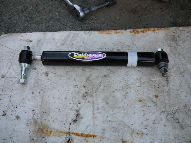

Демпфер от Y61(Патрюль), шток-шток с резинками в комплекте. Естественно дубликат, поэтому весьма бюджетно. Тачдоги и прочие Ранчи, отмел из за их явного ценового глумления над простым человеком (на джипе,

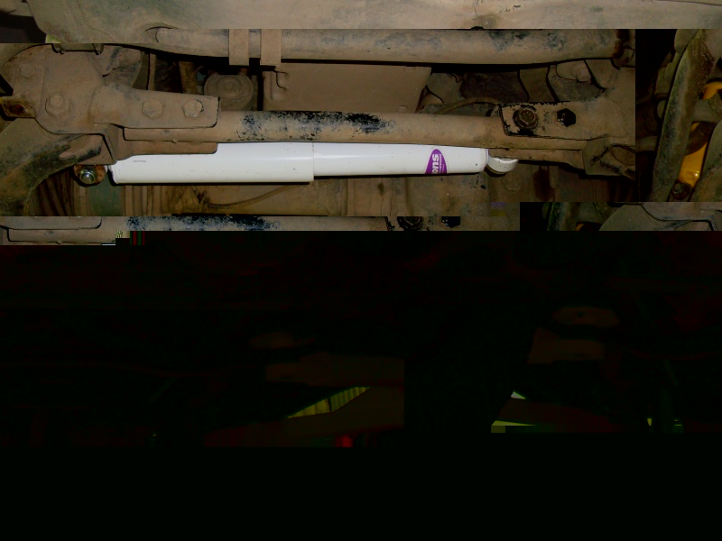

Вот как то так:
Промежуточный изгиб длинной пластины по месту. Ее основной изгиб где то 100-110гр. То же по месту. Подбирается, что бы не было лишнего напряжения на штоке демпфера. На второй пластине, внутренний угол тоже чуть больше 90гр. Т.к. она попадает на изгиб центральной рулевой и при 90гр будет завалена во внутрь. На ней надо, что бы часть с отверстием под шток была 90гр после установки на место, относительно горизонтальной плоскости машины. То же крутим по оси рулевой и подбираем место наибольшей параллельности рулевой и наименьшего напряжения на шток. Все изготовили, поставили, примеряли, подогнули-разогнули, зафиксировали. Ну, вроде понятно....
Спасибо огроменное!!!!!Blagodatov писал(а):Вот как то так:
Пошел заказывать демпфер и договариваться на счет кронштейнов.
Blagodatov а ширина верхней пластины как и нижней 60 или 70 как писал ранее?
Верхняя (на фото) длинная пластина ширина 50мм, нижняя 60мм
