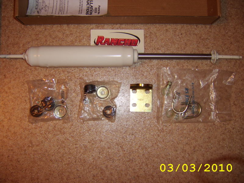

Просмотрел темы про демпфер может хреново смотрел и решил заказать себе посмотрел в итернет магазинах цены спросил комплектацию RS97485 ну думаю надо заказать и заказал в existе привозят я говорю нет одного кронштейна и U хомутов [-X они на меня что я ничего не понимаю но согласились запчасть перезаказать и что вы думаете привезли такуюже х мы говорит делали запрос на ранчо и она идет в такой комплектации :shock: пришлось забрать а то говорят и второй у нас купиш ](*,) за 5380руб вообщем помогите разобраться что к чему и какую запчасть еще нодо сделать чтобы все поставить на Поджеро Спорт 2008 года.
фото то что привезли
Поджеро Спорт2008 из последних

проходил... паджеро шоп продал мне его в такой же комплектации
купить отдельно крепеж на мост нереально
второй кронштейн вояли по месту. Спасибо дяде Саше :) Получилось даже лучше чем заводской))

Все верно :) Второй кронштейн тебе придется колхозить самому :evil: Либо к мосту как тот справа на картинке,либо к раме приваривать кронштейн намертво как на 2х Пыжах :mrgreen:

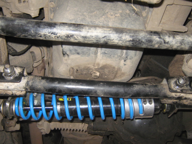

Вот и я вкорячил демпфер тач дог :D уж господа не знаю как вы это делаете за 30 минут
е... 5 часов. в итоге вот что получилось , прошу мнений . На доороге ещё не пробовал только воткнул отпишу завтра

на экзисте демфер в комплектации RS97485 - 5000ру
там же демфер в комплектации RS97335 - 2400ру, я купил себе второй ест-но, месяц назад он стоил 2200 кста
разница только в одном кронштейне наскоко я понял, уголок и две стремянки....кронштейны отдельно купить можно за 1200-1500 или изготовить самому - час делов...
