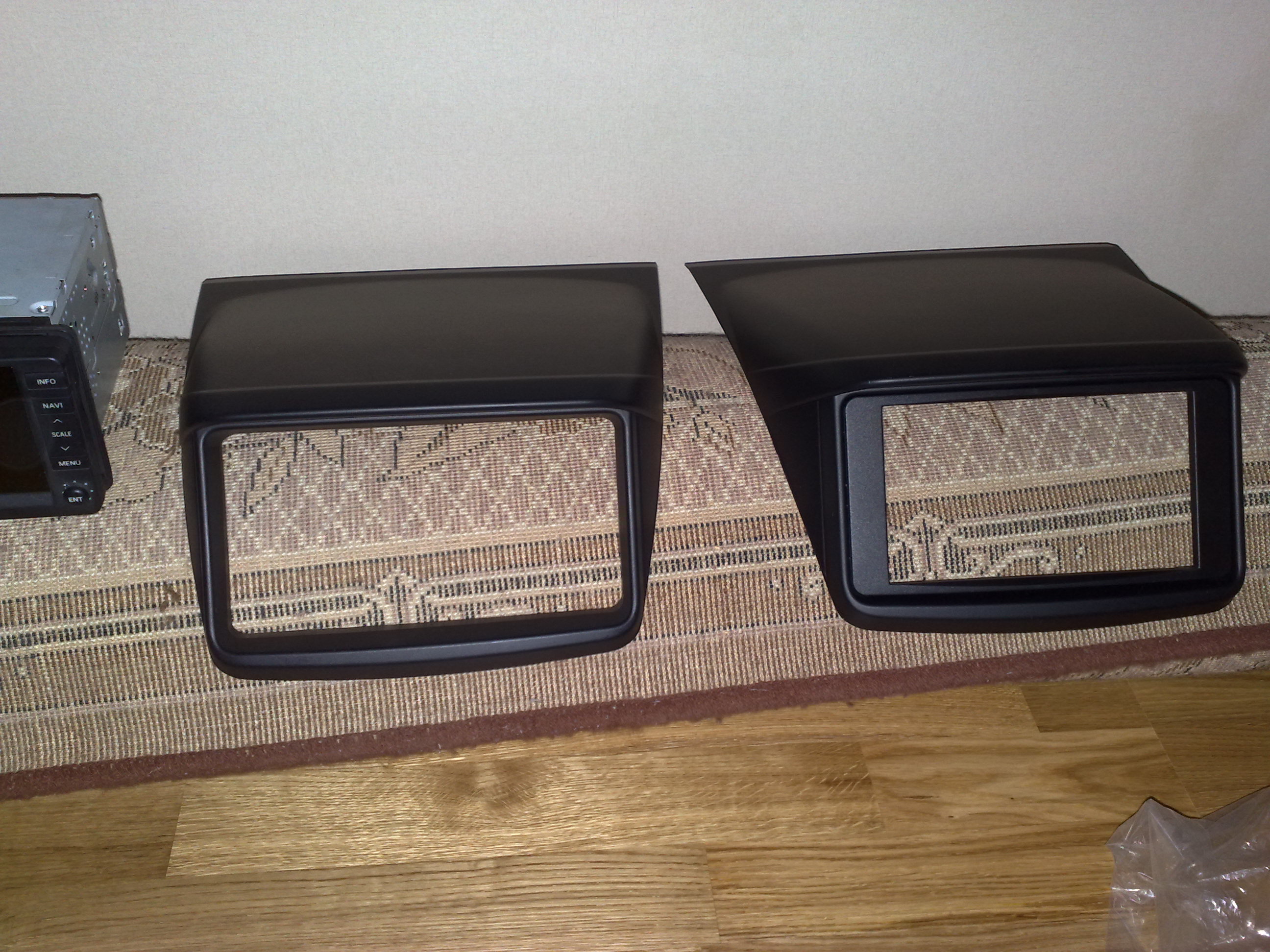

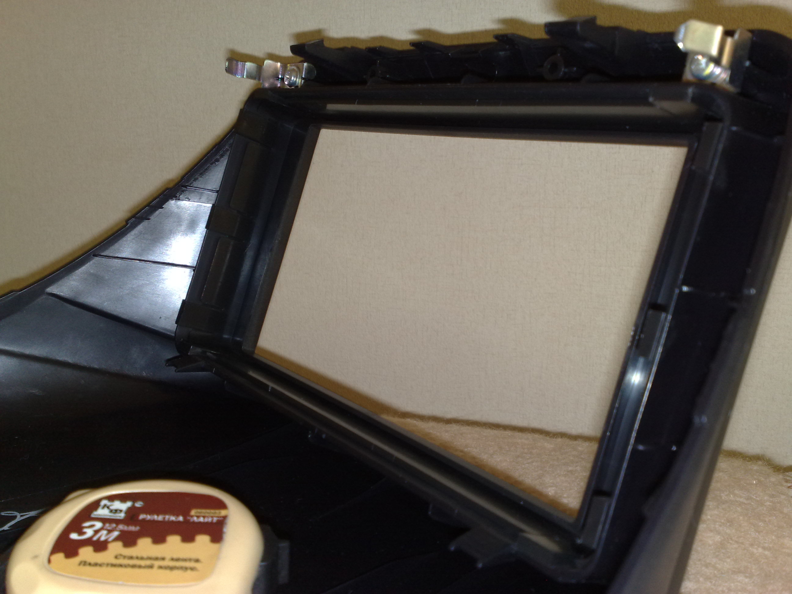

Японский рамку-козырек для 2ДИН от Челенждера вчера получил! Сегодня сфоткаю и вечером попробую выложить... подскажите, плз, куда лучше выложить.

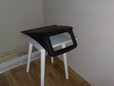

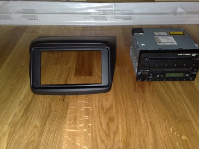

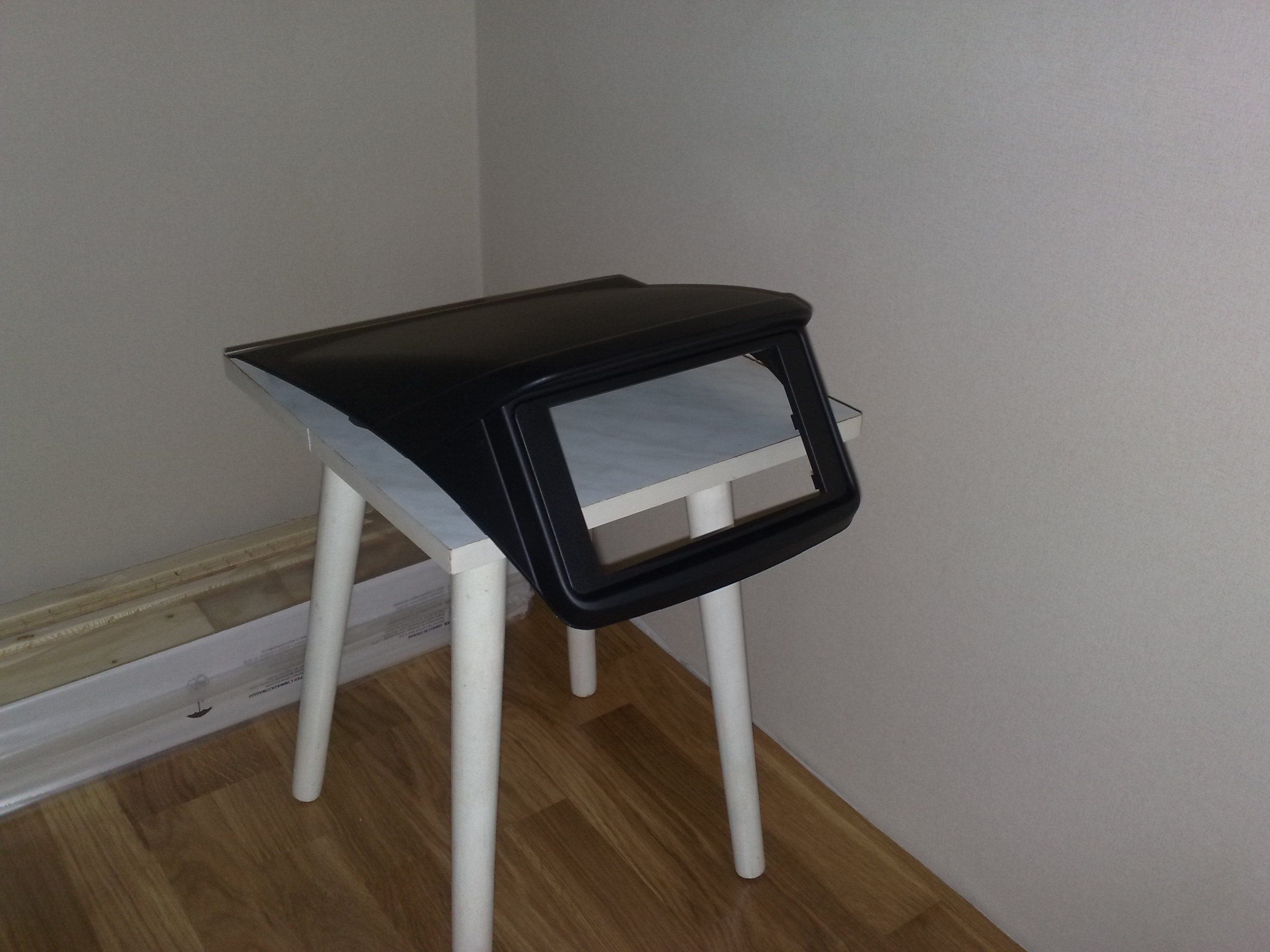

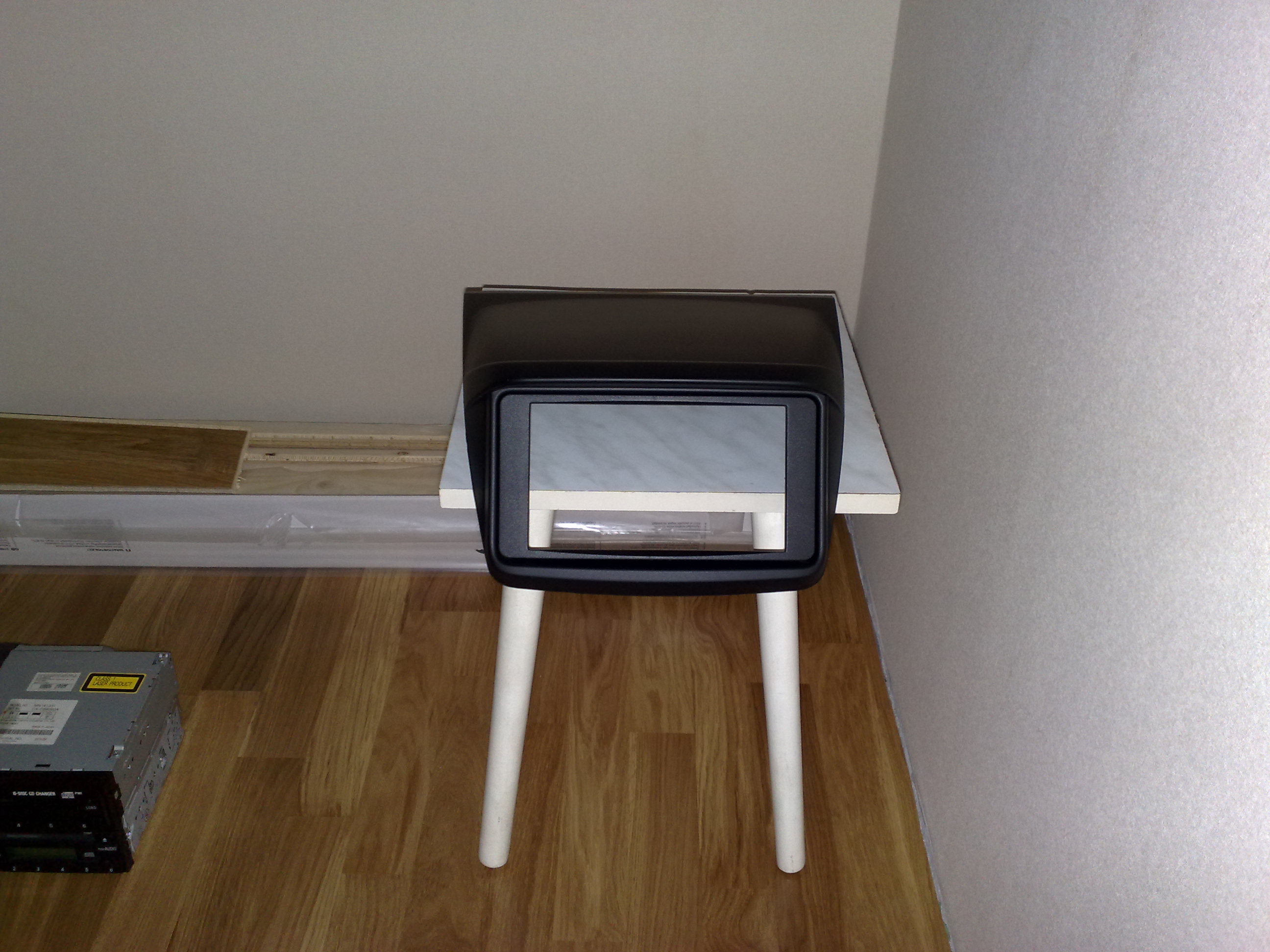

Рамка-козырек для стандартного 2ДИН, снятая с японского Челенджера

Козырёк похож на 8060A079XA. Warax, какой № на обороте? Рамка - отдельная деталь, или одно целое? Если да, её № и более детальное фото.

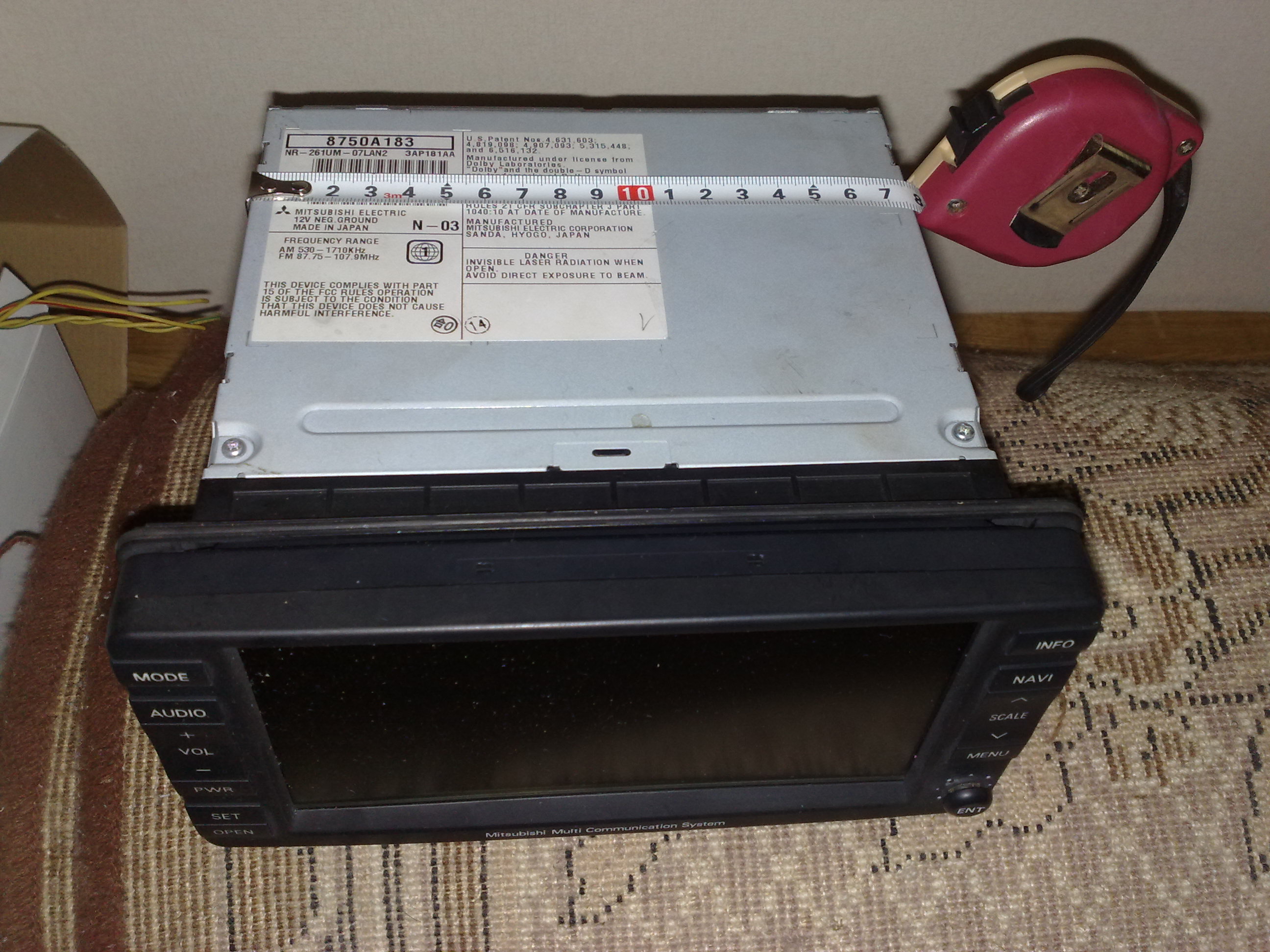

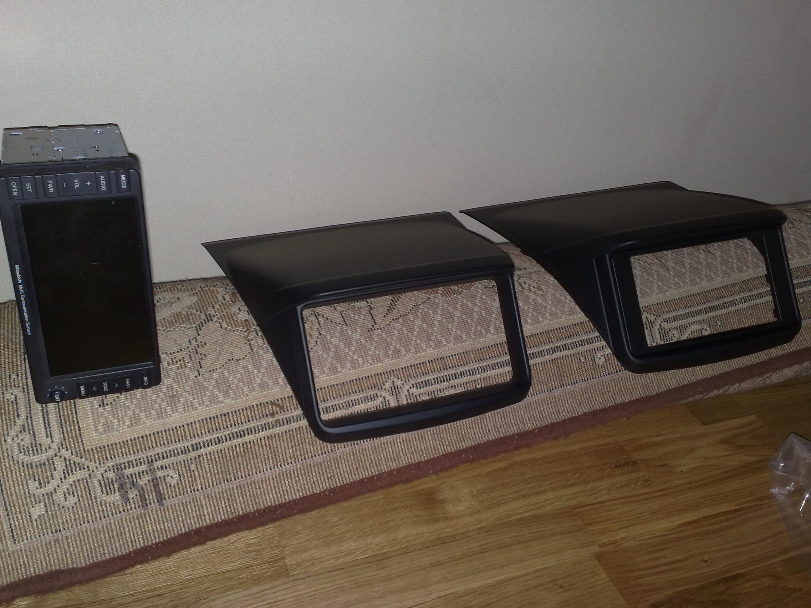

Новая информация:
в прошлое воскресенье я "отдал" свой Пионер соседу в полной надежде "договориться" с Михалычем относительно японского компа (чето запал я на комп в машине) невзирая на нерешенность вопроса со встроенным модулем радио... Но облом какой -- приезжаю из командировки, а Михалыч уже кому-то все три головы "впарил"! Но это не беда -- буду искать и обязательно найду что-то подходящее...
Теперь о хорошем.

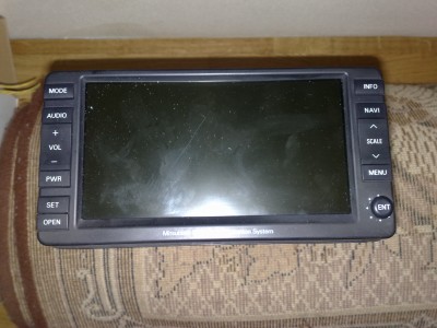

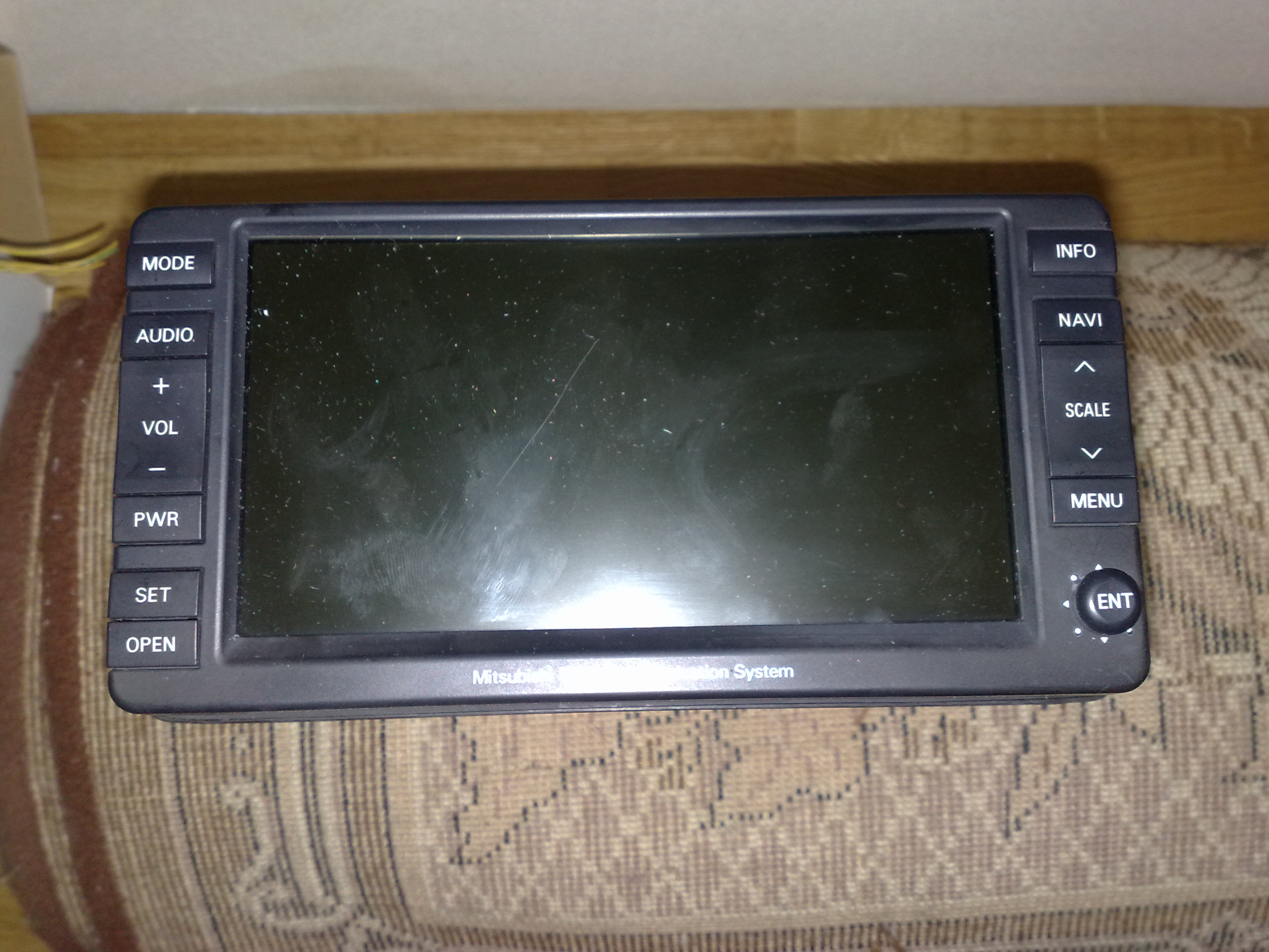

Во вторник пришли два Тритона, а вчера Челенждер. Так вот, Михалыч чтобы меня утешить предложил мне с него родную голову Mitsubishi Multi Communication System и его родной козырек-рамку. Припер я это все домой и провел сравнительный осмотр -- фотки прилагаю. Разбираться буду завтра. Есть также два "донора" (это я о Тритонах) -- Михалыч не прочь "отдать" на каких-то условиях два козырька-рамки под стандартные 2ДИН. Если кому-то это нужно, могу посодействовать.
Остальное напишу завтра... чето припарился я, да еще жара в Москве...
Теперь о хорошем.

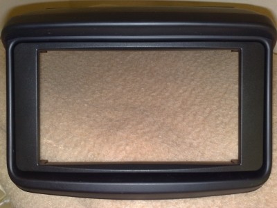

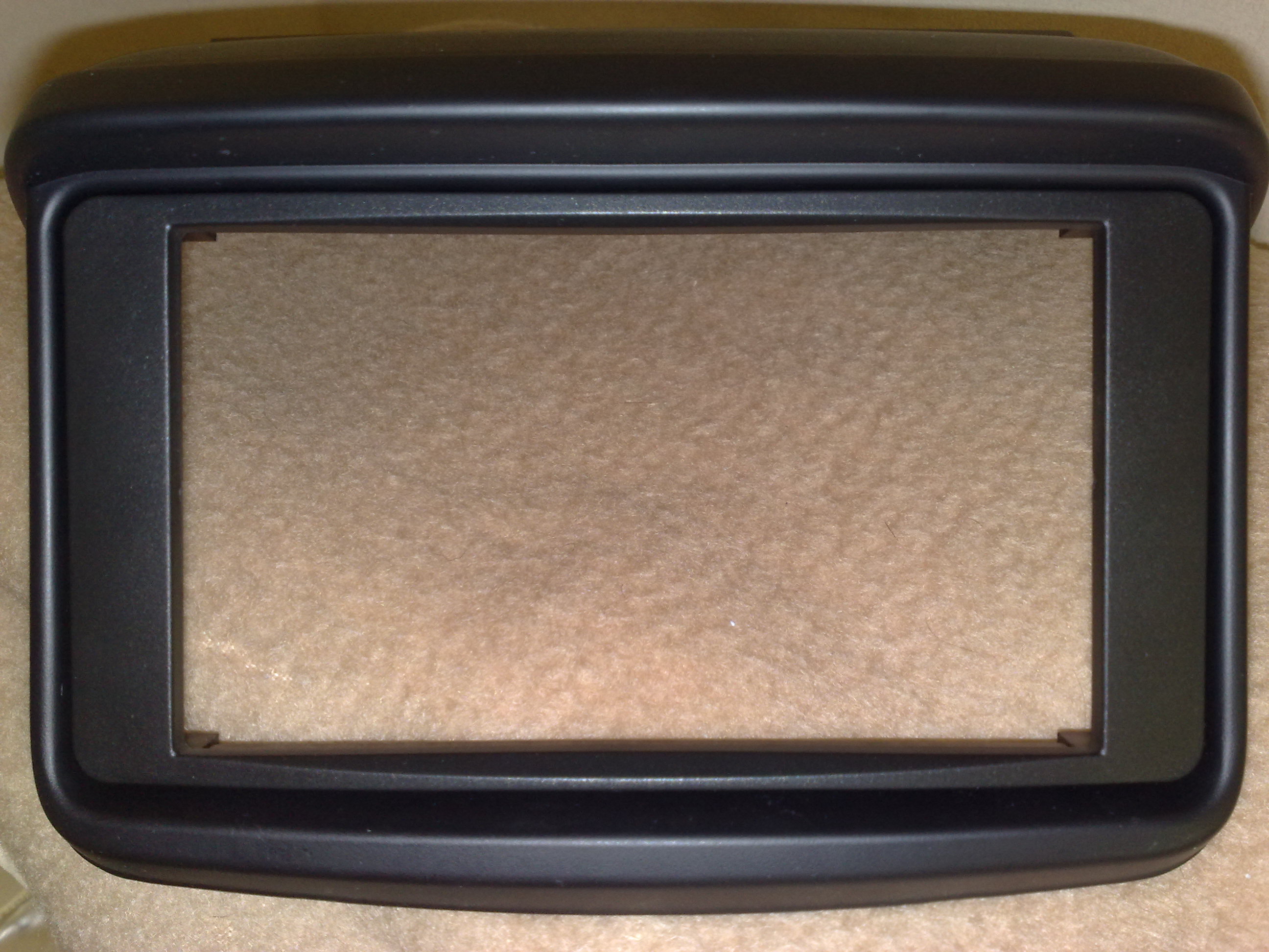

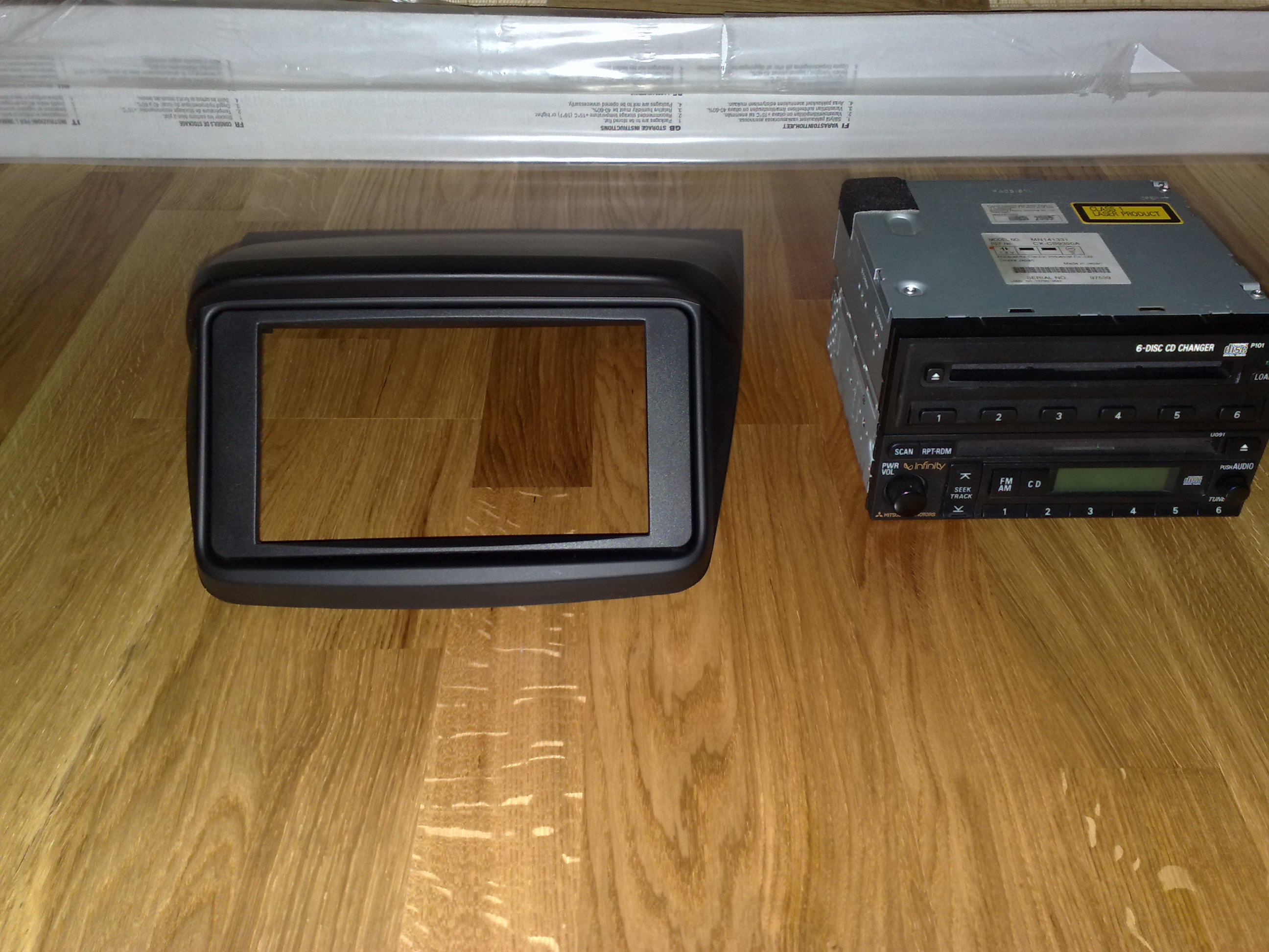

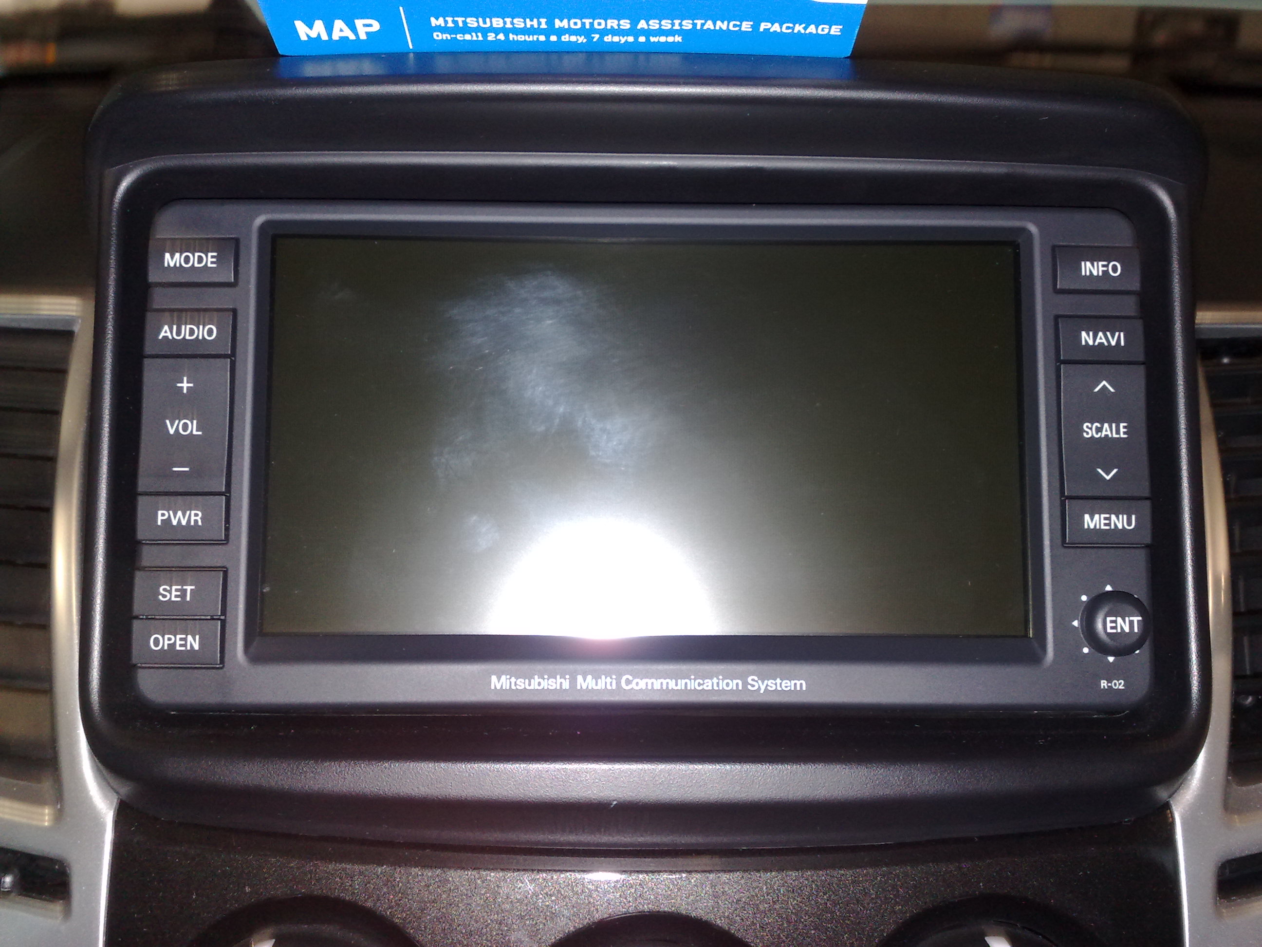

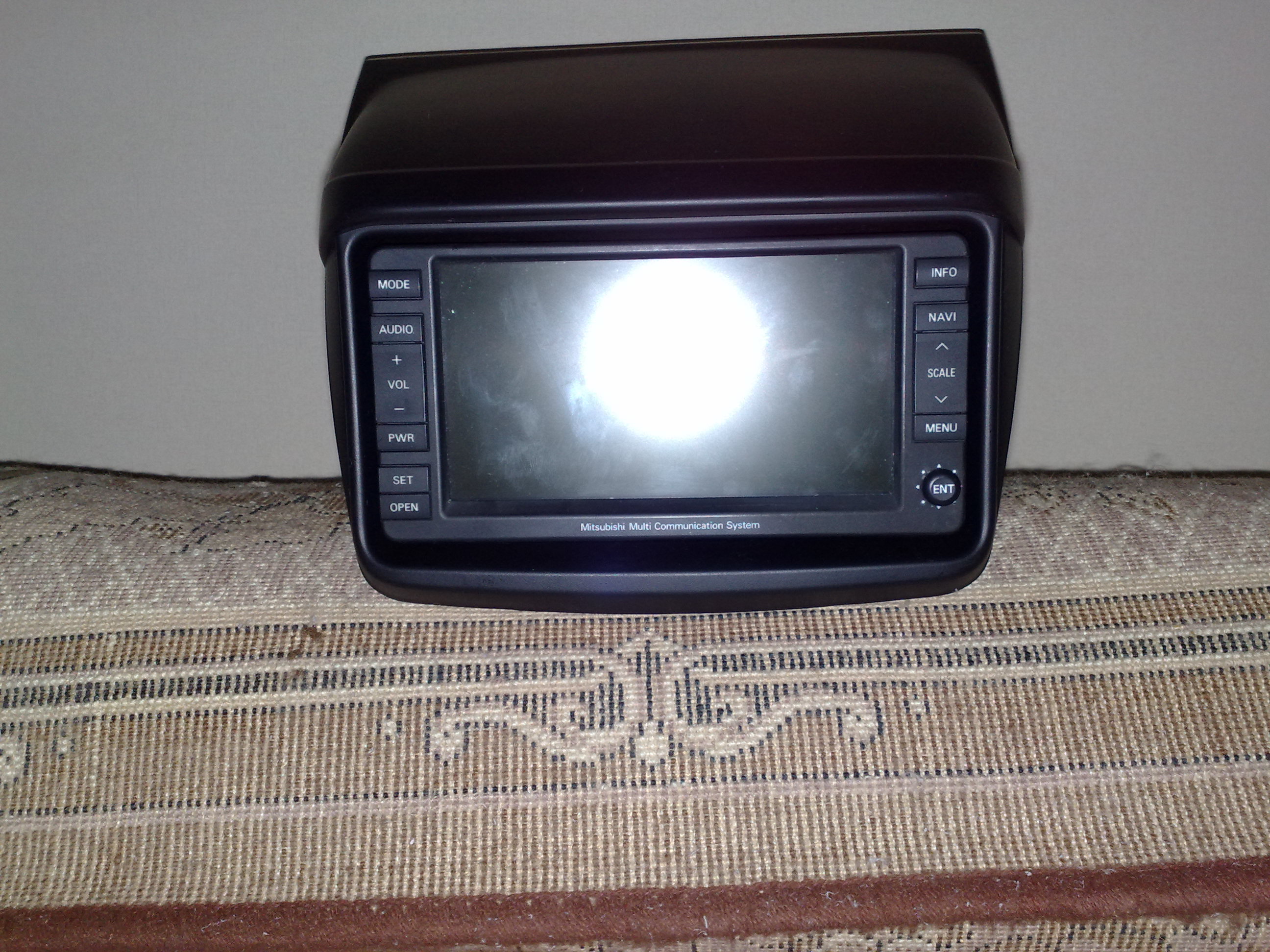

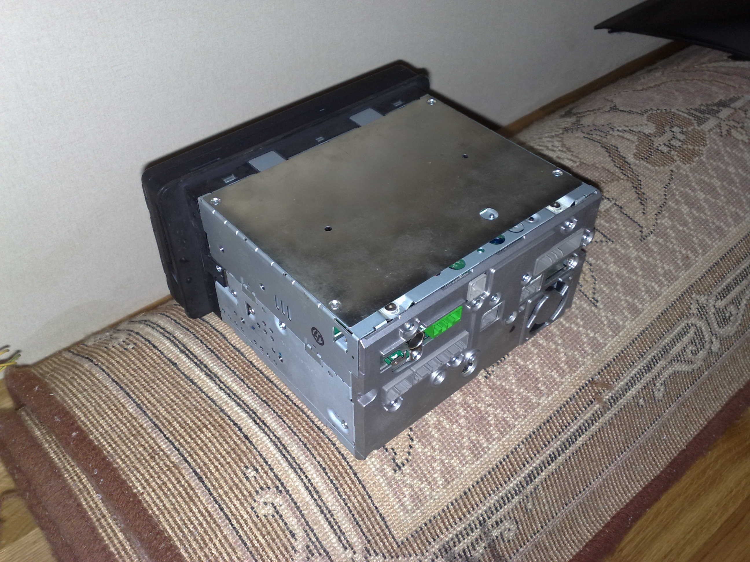

сорри, кого получается "динамил" с ответом. Только сегодня меня одногруппник растормозил (дело для меня новое, с запчастями никогда особо не занимался, т.к. эти вопросы у меня курирует всегда двоюродный брат). Леха сегодня позвонил (1 июля собираются все наши одногруппники на юбилейную встречу), разболтались, оказывается он два года назад купил L200, а прошлым летом парился с установкой в нее 2ДИНовой головы. Никаких вариантов он тогда не нашел кроме как врезать в штатную рамку-козырек от БК. Сказал, что у него в гараже валяется снятый штатный БК, который он мне готов отдать за ненадобностью, договорились встретиться...
...пошарил я по интернету, почитал форумы (спасибо Michalych-у за ссылки) и понял, что штатный MMCS от Челенджера мне скорее всего не подойдет -- слишком много заморочек, а гибкости нету. Оказывается они бывают Японские, Европейские, Американские и Русские (которые в максималках стоят у Рольфа). Так вот, с буржуйскими все более менее нормально, а с русскими беда, как пишет кто-то на нашем форуме, что нет данных бортового компа и т.п., да и с картами все хреновато... Одним словом, даже поиграться на выходных отпало желание -- верну в понедельник Михалычу, а себе таки найду какой-нибудь карпьютер. Если кому-то нужен такой комплект, то могу посодействовать и свести с нашим Михалычем (мне он предлагал MMCS вместе с козырьком за 35т.р.)
Встретился с Лехой в его гараже, посмотрел на его творение. В принципе, все неплохо аккуратненько (аналогично, как описывал dimarik1sid в какой-то теме нашего форума), но видно, что "незаводская" установка -- всетаки кромки по бокам не параллельны получаются. Леха подарил мне свой бортовик полным комплектом, который я сразу же слегка отчистив от его гаражной пыли и установил себе (а то больше недели с дырами машина -- ни магнитолы, ни бортовика, ни козырька). Даже козырек свой старый Леха мне подогнал (его первый, который он когда снимал, то вырвал по незнанию две защелки, поэтому ему пришлось новый заказывать), весь в пыли и немного болтается из-за отсутствия двух защелок (жена в субботу почистит, чтобы не говорила "целую неделю нет ни музыки ни часиков"). В общем от L200 все подошло и заработало как родное, думаю на месяц меня устроит, а в течение этого времени комп найду и поставлю, благо рамка-козырек уже есть. Леха показал, что почти на всех деталях обычно есть код.
Дома посмотрел коды на обоих козырьках 8060A079ZZ, что для MMCS, что для стандартного 2ДИН, габаритные размеры, защелки и т.п. все полностью совпадает, вот только у последней плотно прищелкнута еще пластиковая часть внутри, я так понимаю, с кодом 2812A003. Прищелкнута плотно на 12 защелках, которые я трогать не стал, т.к. при попытке снять боюсь отломить какую-то, а нажать на все сразу пальцов не хватает, да и не очень удобно.
Так что от того кода, что написал Mark69 японческие отличаются двумя последними буквами 8060A079XA и 8060A079ZZ. Если кому-то нужен код MMCS, его номер такой 8750A183.
С бортовиком похоже я тоже определился -- буду как и Леха ставить в дырку от магнитолы Мультитроникс.

сорри, за торможение...Mark69 писал(а):Козырёк похож на 8060A079XA. Warax, какой № на обороте? Рамка - отдельная деталь, или одно целое? Если да, её № и более детальное фото.

Всё правильно, заказанная в икзист- 8060A079XA , а на обратной стороне 8060A079ZZ. Рамка не пробивается, мало символов .
Ну, в общем то, спасибо за инфу.
