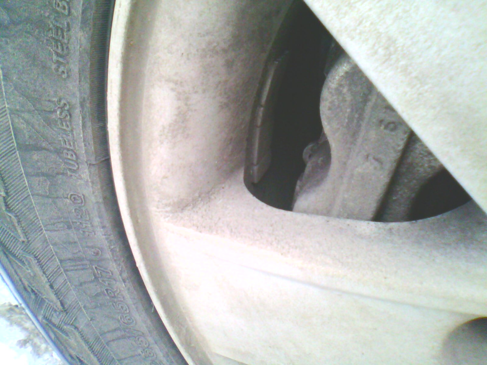

доброго времени суток. коллеги!
Подскажите, это что за диски, от какой модели?
p.s.простите за качество снимка

Надо снять колесо и поискать изнутри маркировку. Вылет у них, судя по всему, сильно положительый.

коллеги дальневосточники сказали- вроде Бигхорд 93-94 год.
В общем проверил, так оно и есть Трупер, Монтерей и иже с ними..а с вылет, согласен, маловат, вернее наоборот, по информации 38 мм как на штатных узких дисках, получается штатные еще глубже находятся?
