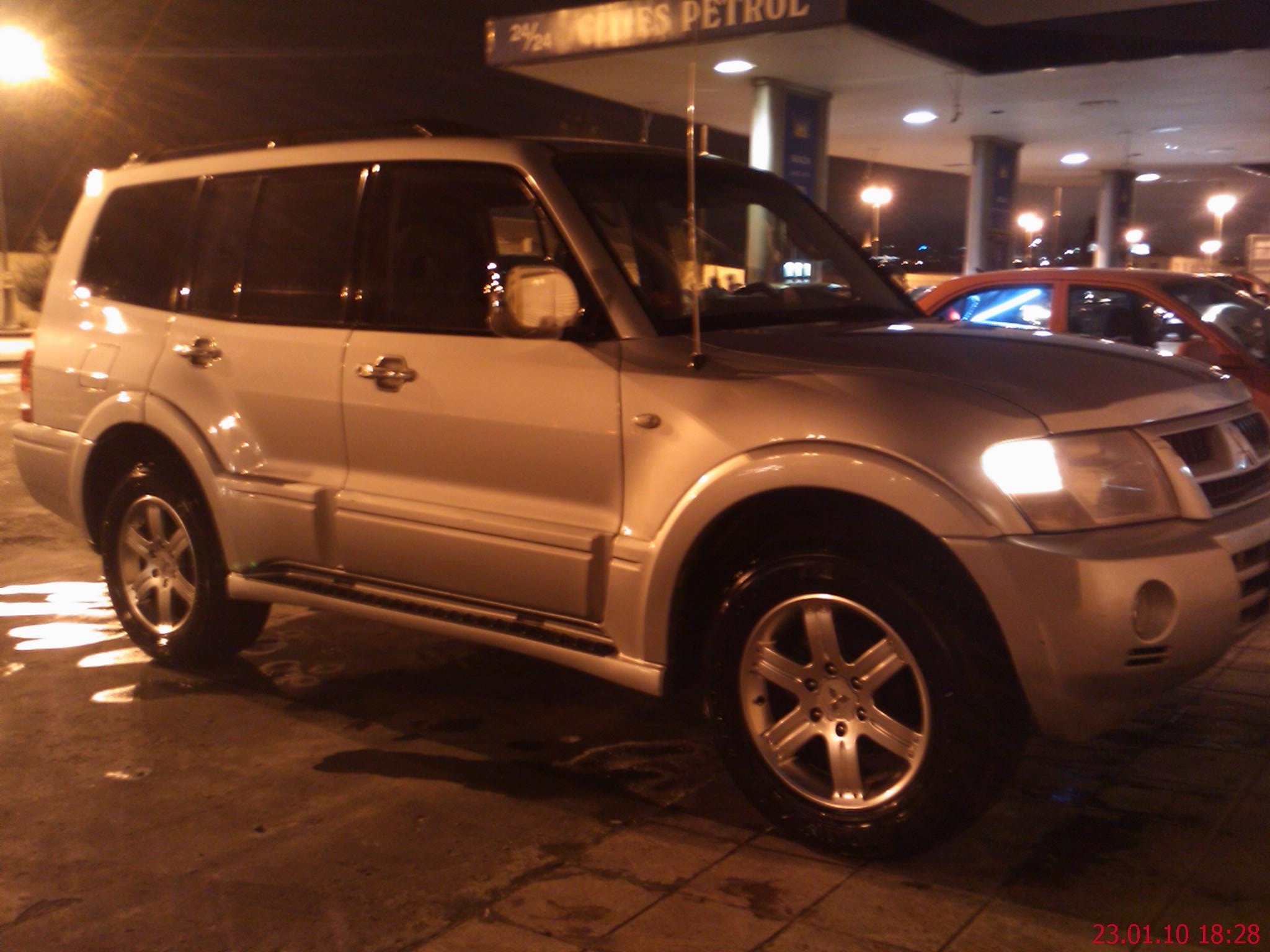

Re: Пишем открытый ФАК по шинам-дискам Pajero...
Сообщение garabala »
samuel писал(а):На Монтеро 3 какой максимальный размер без переделок?
если по дюймам ,то диски и на 20" мона ставить!
вот фото моего паджероIII с колёсами на 18" :

Откуда: Омск - Москва
Поблагодарили: 40 раз
Сообщение Guest »
Паджеро 3
штатный размер: 265/70 R16 (на ексклюзивах 285/65 R18)
максимальный без переделок: 265/75 R16
при установке лифт-комплекта и подгибании передних брызговиков ставятся 285/75 R16
Далее: болтонлифт. Более подробно в разделе "В бой. Подготовка"
Устанавливается МТ до 35-го включительно.
