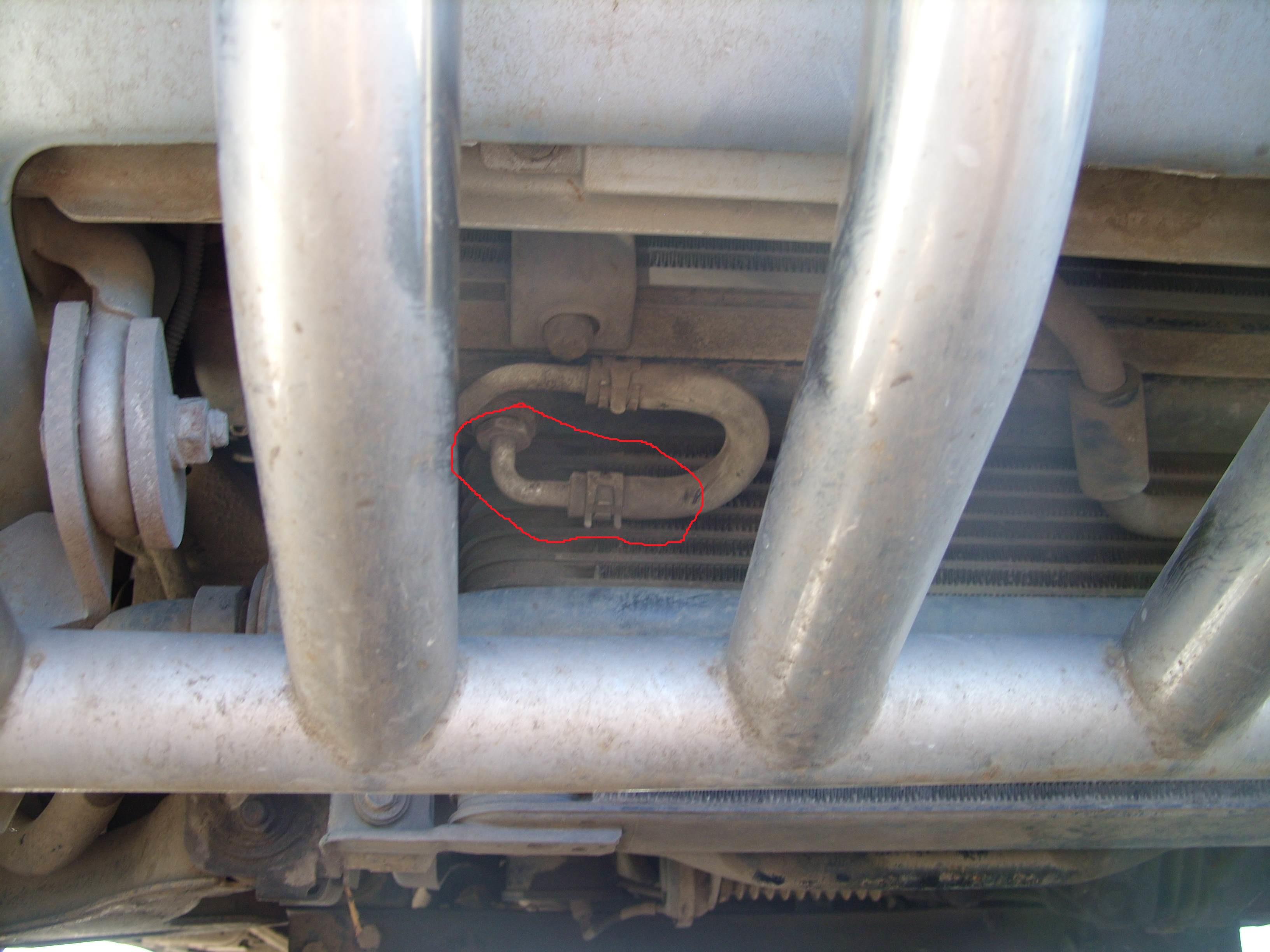

Народ будте любезны кто знает подскажите? Приговорили штуцер маслянный сгнил и шланчик под замену. Не могу найти номера для заказа они есть вообще?? или на разбор только искать...
вот этот штуцер и шланчик
ДМИТРИЙ 618
Сообщения: 1900
Зарегистрирован: 12 сен 2013, 20:06
Двигатель:: 6G74GDI
Мой автомобиль(и):: PAJERO 3
Откуда: ПРОТВИНО
Благодарил (а): 34 раза
Поблагодарили: 64 раза
Re: Замена масла в АКПП
Сообщение ДМИТРИЙ 618 »
Отдельно нету.Разбор.Кто-т говорил что у холодильщиков изготавливал

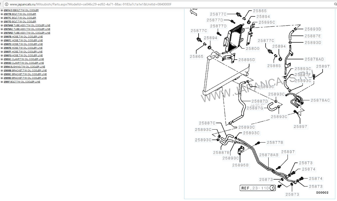

шланчик MR453656
А штуцер только в комплекте с радиатором идёт

А номерок радиатора не подскажите случайно?
HiTEX
Сообщения: 7008
Двигатель:: 6G72 24V
Откуда: Алма-Ата
Благодарил (а): 74 раза
Поблагодарили: 327 раз
Сообщение HiTEX »
Или сам на http://www.japancats.ru посмотри
