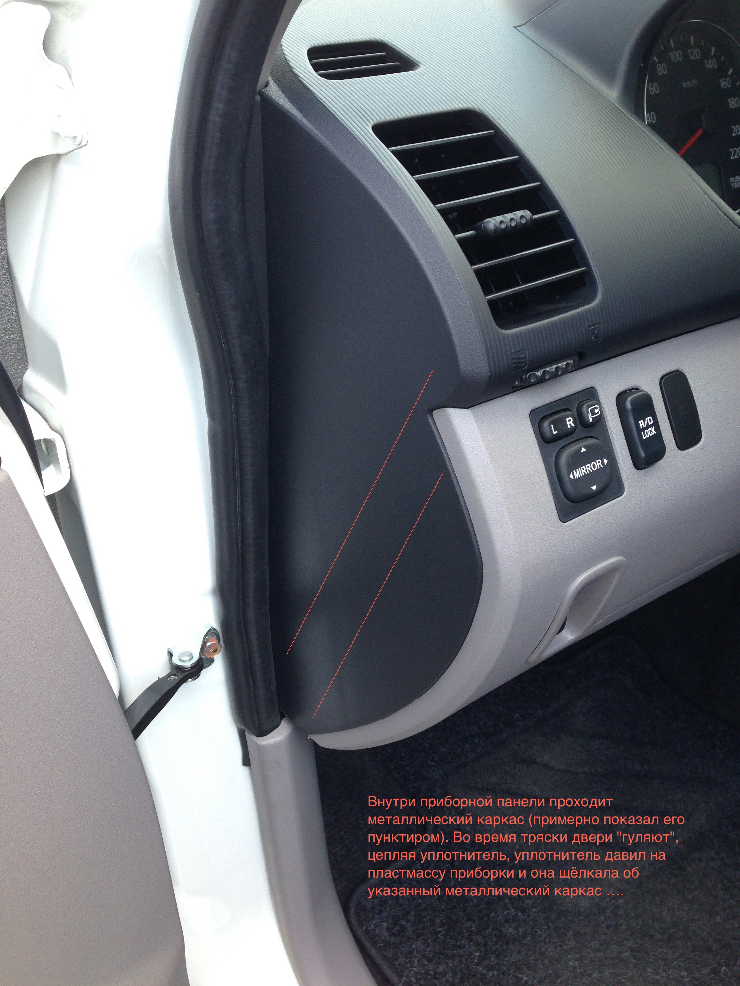

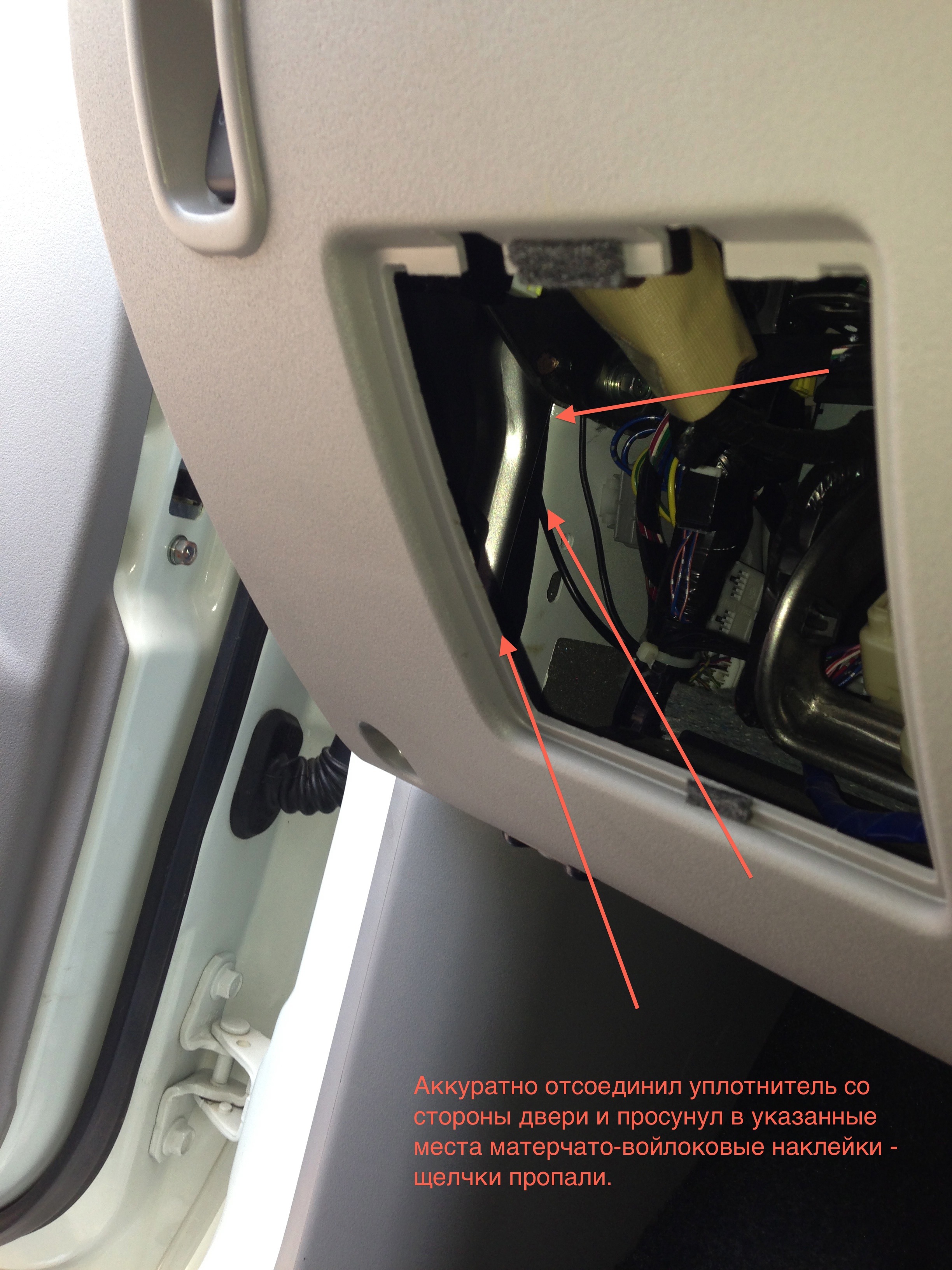

Была данная проблема - победил. Попытаюсь объяснить как.
У меня эти щелчки исходили от соприкосновения пластмассовых боковин приборной панели с металлом внутреннего каркаса, в месте, где передняя дверь соприкасается с приборкой. Смотрите фото ниже.
Фото с кратким описанием процесса
Надеюсь, поможет...
Реально помогло спасибо. Что только не делал за полгода. И дверь разбирал, и под торпедой несколько раз лазил и уже собирался пластмаску с наружи стекла разбирать. А тут просто туда кусок тряпки запихнул (на время) и о чудо. Помогло. Хотя совсем даже и не расчитывал на успех.
Что интересно несколько раз этот элемент простукивал и прощупывал , абсолютно ни какого подозрения что там сверчек. У меня он ваще какой то странный был .И скрипел , и постукивал в зависимости от режима передвижения.

Профан писал(а):...Что интересно несколько раз этот элемент простукивал и прощупывал , абсолютно ни какого подозрения что там сверчек. У меня он ваще какой то странный был .И скрипел , и постукивал в зависимости от режима передвижения.
В этом и есть так сказать "соль". Я тоже долго искал, но в один прекрасный момент решил разобраться в природе звука. Так как звук возникал даже на ровной дороге при "небольшой амплитуде потряхивания" авто, я стал смотреть что же в этих местах имеет люфт. Первой на ум пришла дверь, так как двери в любом автомобиле слегка перемещаются на резинках в проемах кузова при проезде неровностей. Я подыскал свободный момент, остановился и стал потихоньку снизу вверх пальцами нажимать на уплотнитель двери и искать, надавливать на ту его часть, что прикреплена к кузову и, когда дошел до указанного выше места, услышал знакомый щелчок.
То есть при движении в определенных условиях дверь смещала уплотнитель, а уплотнитель надавливал на часть (темного цвета) приборной панели, которая в свою очередь издавала этот цокающий звук. Осталось открыть и проложить войлок или что ещё там.

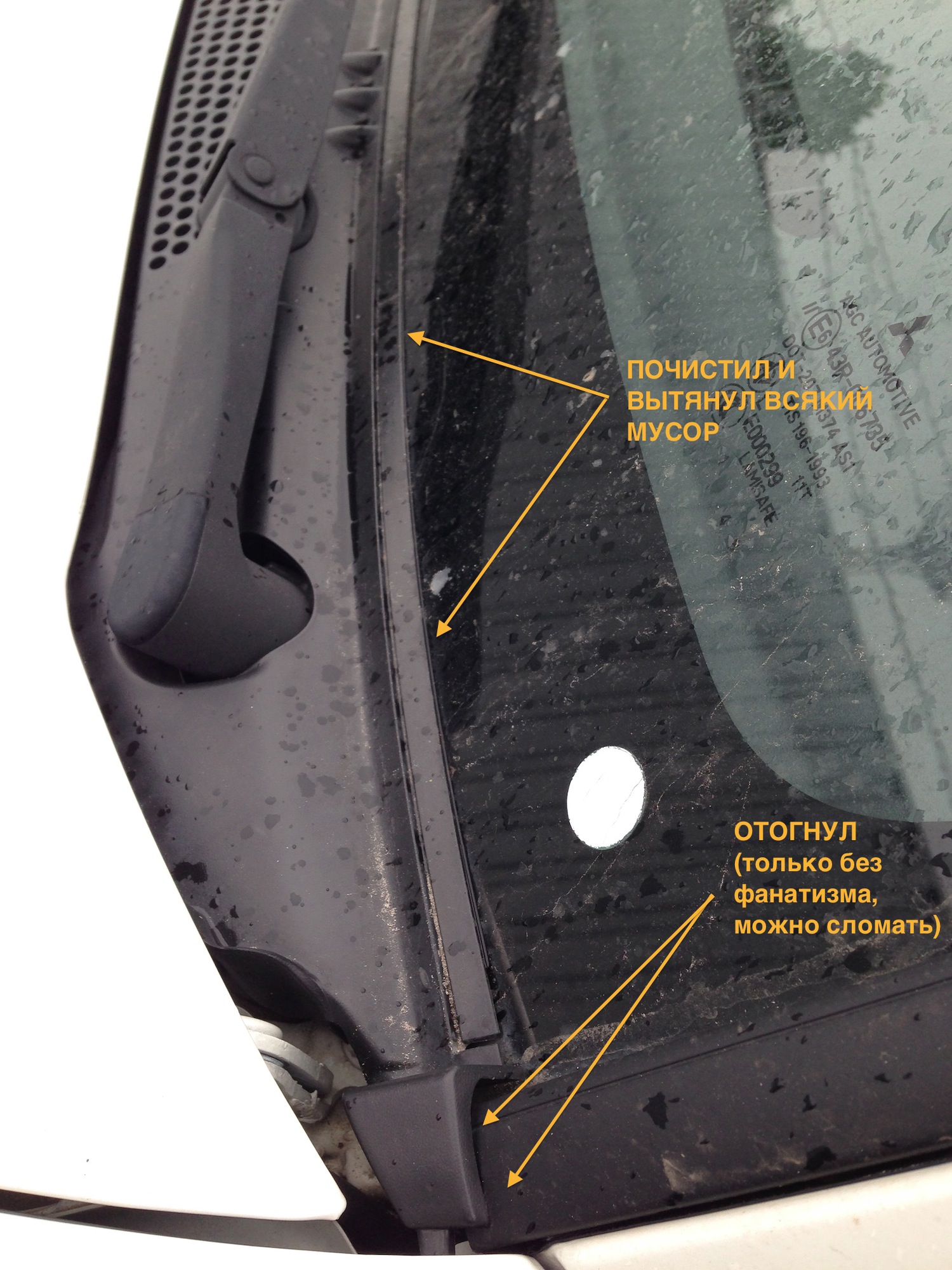

1. Как-то я по теме видел, что люди слышат "скрипящий" или "трущийся" звук от нижней части лобового стекла. Некоторые даже разбирали пластиковые кожухи под дворниками и пытались убрать звук.
Меня это дело тоже не обошло стороной. Стал наблюдать. Определил, что во время дождя звук пропадает и затем, как подсохнет снова появляется. То же было и на L200 перед этой машиной. Почистил резинку и отогнул пластиковый крючёк, смотрите фото ниже. Проблема пропала.
Фото

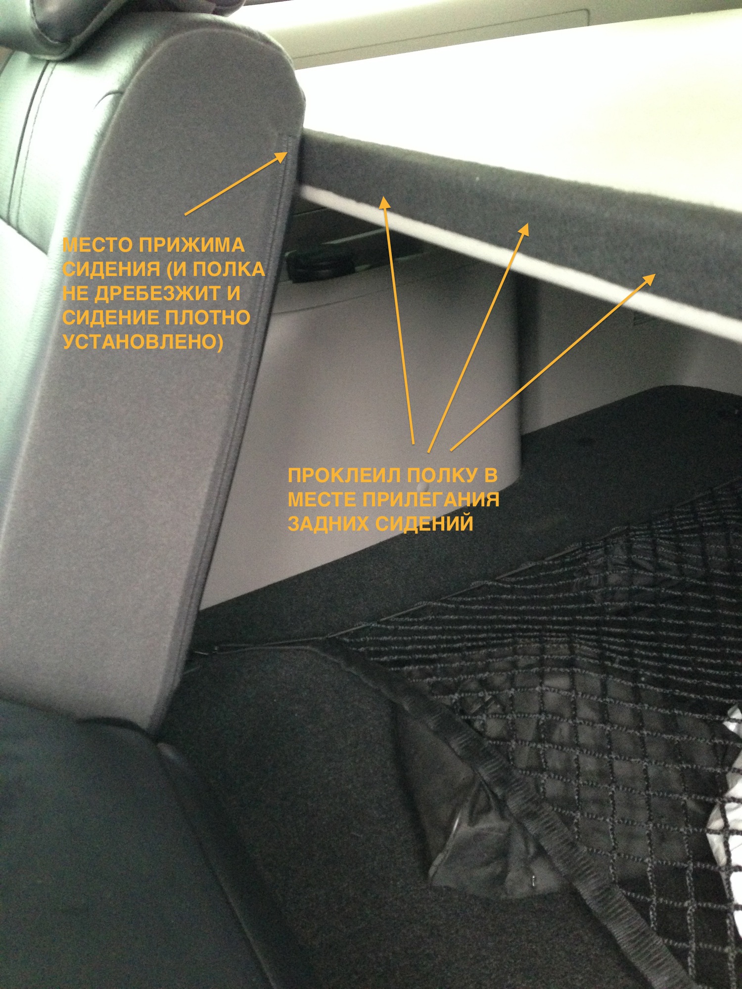

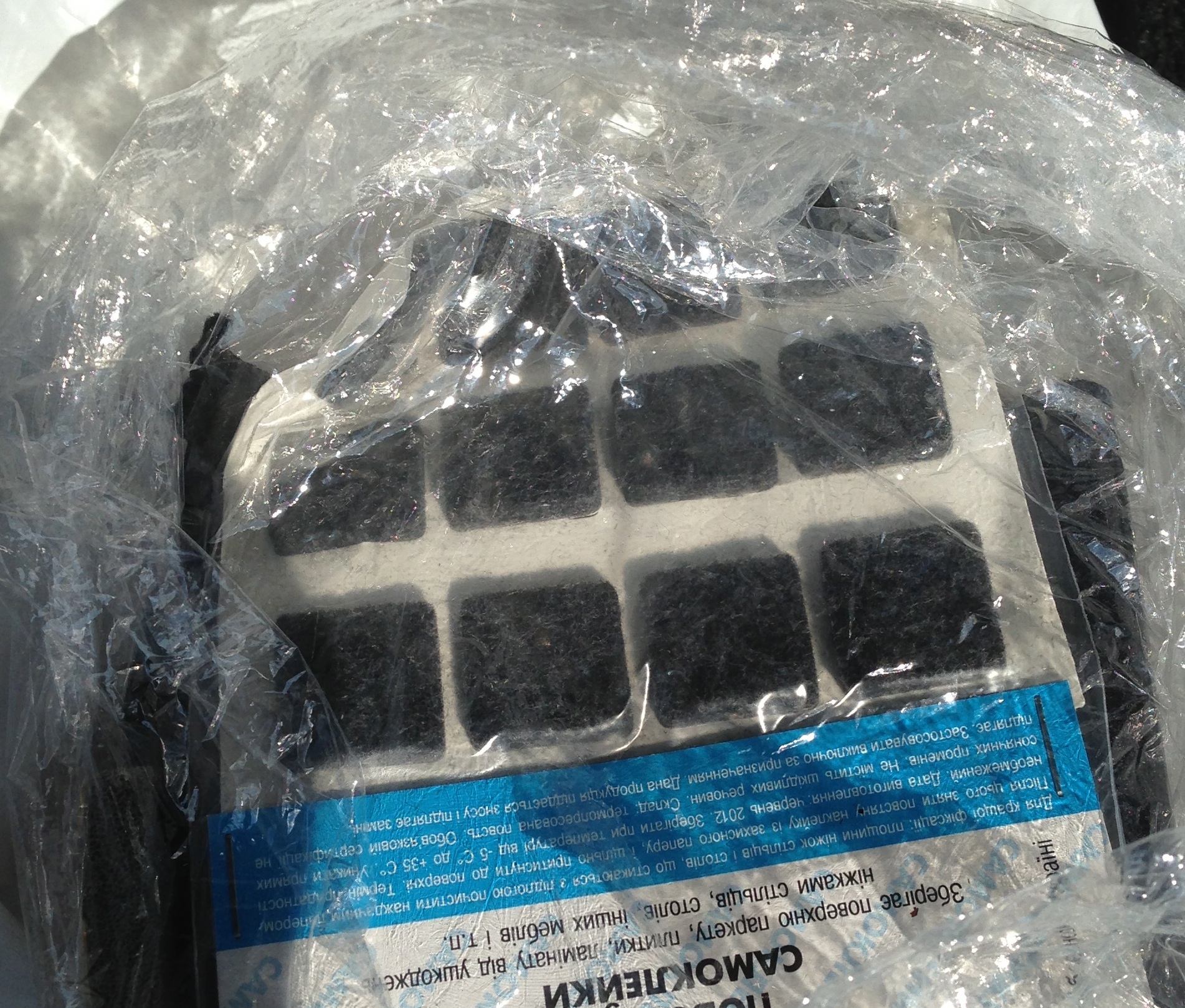

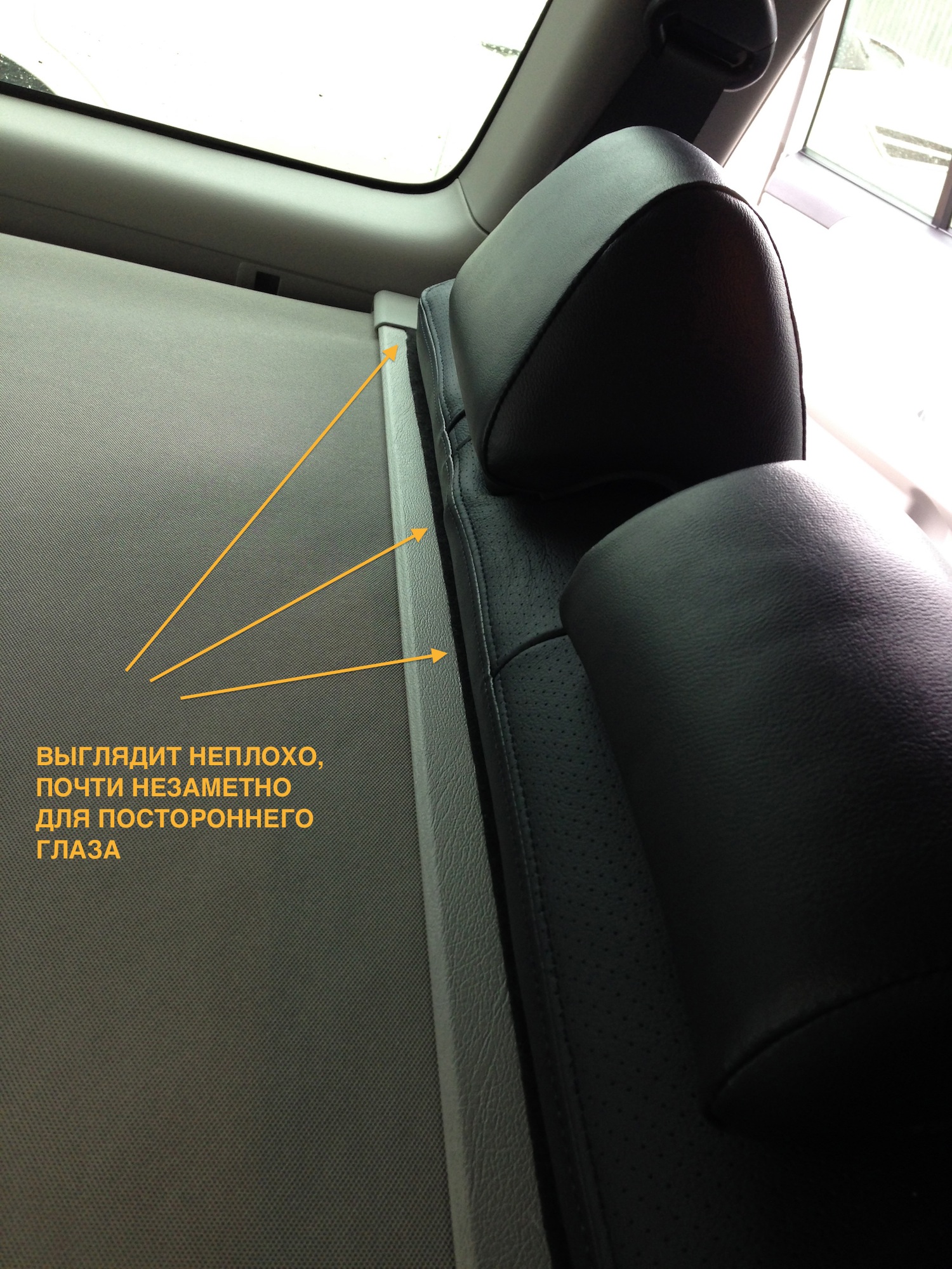

2. Всем наверняка известно, что задние сидения дребезжат как сволочи, если их не опереть на полку багажника. А если же это сделать, то они перестают издавать звук, но начинают скрипеть кожей о пластик полки. Тоже вышел из положения, проклеив полку тканью (как там она правильно называется? Маделин?). Но тоже нужно осторожно подыскать положение, когда сидение прилегает плотно, но не ломает полку, также попробовать опереться на сидение, моделируя ситуацию, как будто кто-то сел, чтобы полку не перегнуло/сломало. Применимо только для кожаного солона.
Фото
