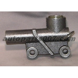

а я заказал такой (Hyundai/Kia 24410-39001), стоит вроде 1200 руб. еще не ставил, но по креплнниям все один в один. только сверху набалдашник есть...

YAKOVYAAV писал(а):а я заказал такой (Hyundai/Kia 24410-39001), стоит вроде 1200 руб. еще не ставил, но по креплнниям все один в один. только сверху набалдашник есть...
Отпишись, будь добр, как воткнёшь.

Идеально подошел....натяжение хорошее...короче можно ставить... :*YAHOO*: :*YAHOO*: :*YAHOO*:
кстати сейчас стоит в EXISTE 1050 руб.
Как себя чувствует натяжитель? Хочу себе такой поставить.

Все хорошо...работает...
