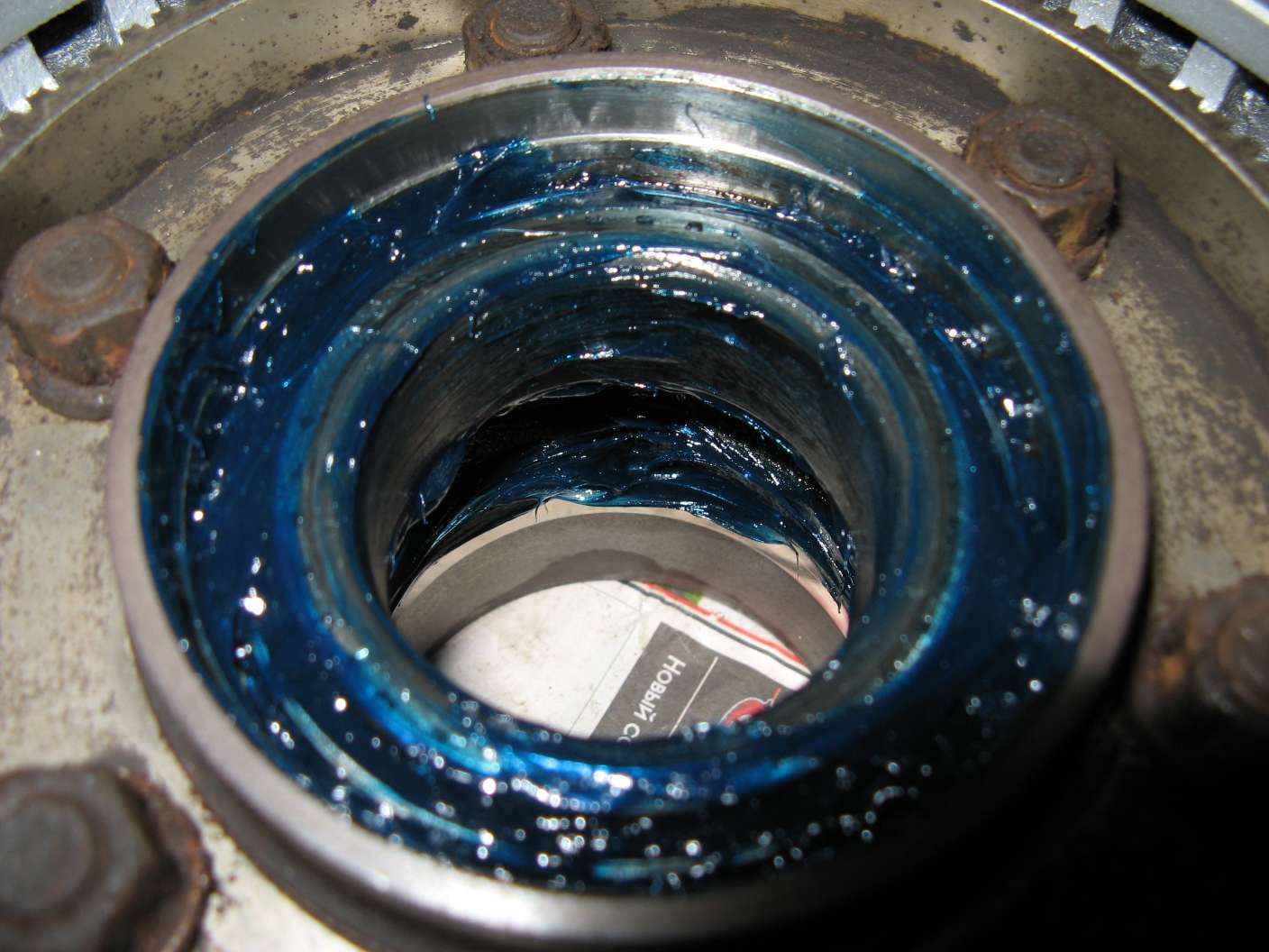

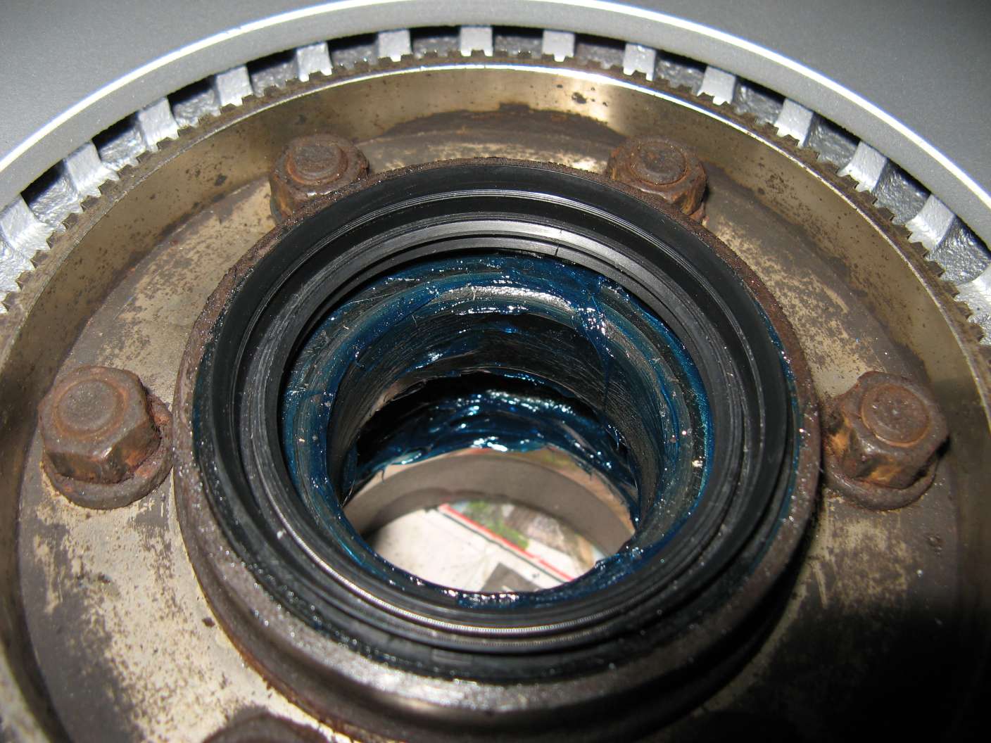

Миша пОхеро писал(а):Не сказать, чтобы сложности, просто нюансы:
1) очень желательно иметь спец ключ для отгручивания-закручивания гайки подшипников. Если есть выработка на гайке - перевернуть.
2) Неплохо бы сразу прикупить и поменять сальник ступицы (под цифрой "2" на рисунке) раз уж туда полез. Он не дорогой, зато препятствует попаданию всякого го-на в подшипники.
3) по возможности загерметизировать наружную часть ступицы: заглушка (вместо хабов которая), крышечка на ступицу (закрывает доступ к валу ШРУСа).
сегодня снял подшипники. не понятно для чегго нужен сальник под номером 2? вернее понятно что сальник нужен для защиты от грязи и воды, но он одевается на цапфу и упирается в стенку. потом уже одевается подшипник и т.д.
Pajero-II,97г,МКПП,SS,5дв,6G72(24 кл),демпфер ProComp,лифт 2",шноркель Safari,
BFG 33х12.5х15 MUD,СВ Alan 48 Exсel,COME UP 9000
Subaru Tribeca B9
Квадрик СF Moto 500
de
Сообщения: 3993
Зарегистрирован: 28 мар 2008, 06:00
Откуда: Йошкар-Ола [12]
Благодарил (а): 14 раз
Поблагодарили: 67 раз
Re: Замена подшипника ступицы
Сообщение de »
Vad писал(а): не понятно для чегго нужен сальник под номером 2? вернее понятно что сальник нужен для защиты от грязи и воды, но он одевается на цапфу и упирается в стенку. потом уже одевается подшипник и т.д.
Нет, внутренняя обойма подшипника устанавливается во внешнюю обойму, внутрь ступицы, потом сальник прессуется в ступицу, а уже потом вся эта байда одевается на цапфу и упирается в стенку.
Vad
Сообщения: 1669
Зарегистрирован: 03 сен 2003, 13:03
Откуда: г.Волжский,Волгоградская область
Сообщение Vad »
все правельно , но зачем этот сльник? влага попадает только со стороны шлицов гранаты, из нутри цапфы......Блин, че то я туплю!!!!! Посидел подумал, все правельно. Если сальника не будет то вода полюбому попадет во внутренний подшипник. Извинямс :oops:

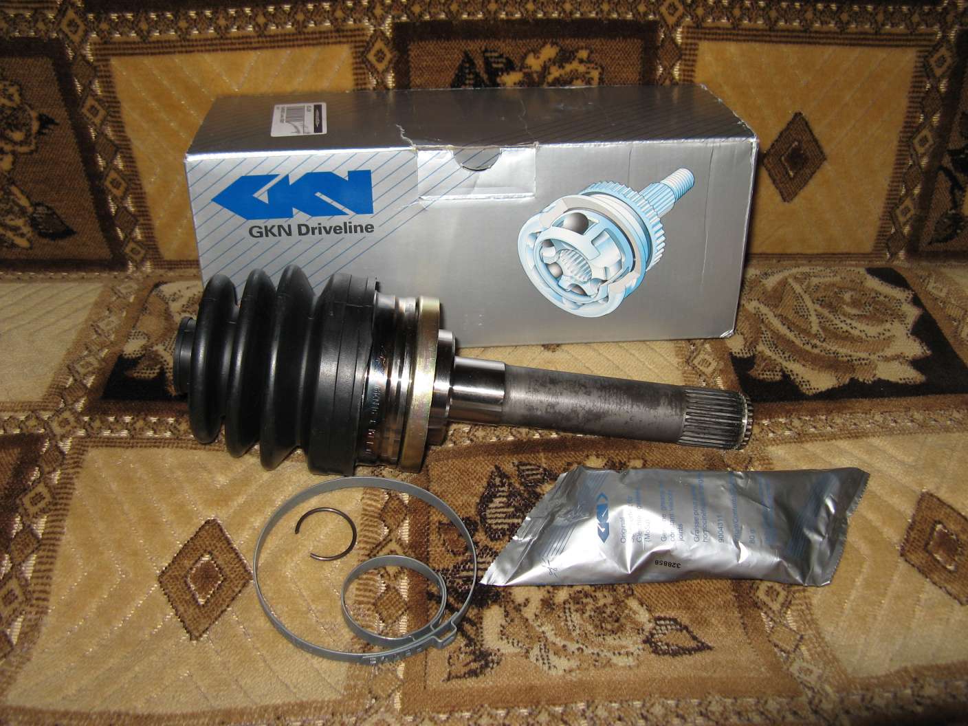

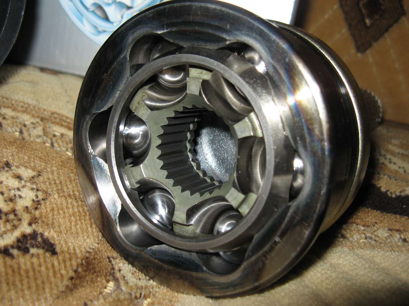

Продолжаем разговор. Собрал себе целую коллекцию этих подшипников: оригинальный MB160670, Кoyo BT2012, Blue Print W905R, корейский MB160670 от H1, корейский 56718-4A400 от него же. Одевал их на вал и пытался оценить люфт - без измерений, на ощупь и визуально, лень было городить огород с часовым индикатором. Все имеют примерно одинаковый люфт, небольшой, но заметный. Реально Blue Print оказался Koyo, оба корейца пришли одинаковые с двойными маркировками и на обоих написано Made in Japan, так что думаю, что все они делаются на одном заводе. Далее. Измерил микрометром посадочное место подшипника на валу в трех местах: середина 31.65, край ближе к шрусу +5 соток (там подшипник не достает, судя по следам от иголок на смазке), край ближе к ступице +7 соток (а вот тут должен доставать, и непонятно, почему нет износа). Нигде не нашел, каким должен быть размер, может знает кто? Вобщем, износ вроде как есть, при случае махну шрус или вал целиком, но специально заморачиваться этим, конечно, не буду.
de
Сообщения: 3993
Сообщение de »
Снова о люфте игольчатых. Купил новый шрус, промерял посадочное место, размер 31.70. Т.е. износ на старом шрусе 5 соток в середине, по краям норма. Надеваю игольчатый на новый шрус, пробую люфт - он есть! Поменьше, конечно, но сказать, что сидит плотненько и аккуратненько - нельзя. Похоже, этот люфт предусмотрен производителем, что не очень радует. Деталь, конечно, не оригинал, но GKN Loebro производитель вполне приличный. Вобщем, пока спешить ставить не буду, пусть полежит в запасе, тем более гемор со снятием внешнего шруса не особо вдохновляет.
