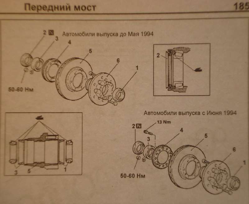

Доброго времени суток!!! У кого есть опыт подскажите плиз. Собираюсь сменить подшипники ступицы переднего левого колеса. Машина П-2, 4d56 1991 г. без хабов.
Согласно книге по паджеро, порядок снятия следующий:
1. снятие крышки
2. снятие стопорного кольца
3. снятие суппорта в сборе, подвешать его на проволоку
4. снятие контргайки
5. снятие ступицы переднего колеса с поворотного кулака вместе с внутренним и наружным подшипниками.
6. специальным инструментом :D (а нарисовано зубило) равномерными ударами по окружности выбиваем наружные обоймы наружного и внутреннего подшипников.
Сборка в обратном порядке.
Судя по рисунку подшипники конические.
Скажите пожалуйста, каким моментом затягивать данные подшипники, и с какими трудностями мне предстоит столкнуться.

В книжке на странице предшествующей данному рисунку после заголовка "Установка" все четко расписано.
Предварительный натяг 130-200 Нм, отпустить, затянуть 25 Нм, отвернуть на 30-40 град. и т.д.(все как у всех машин).
Чертеж инструмента пройдись поиском.

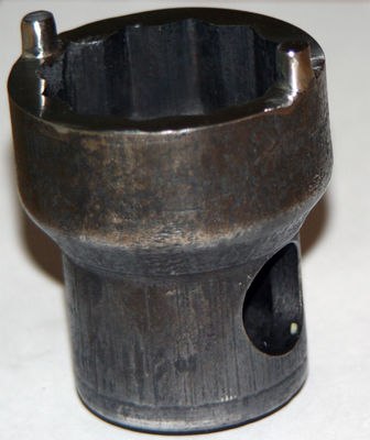

Миша скажи пожалуйста как выглядит этот спец. ключ? Говорят можно из двух шестигранников сделать самому.
P-2 4d56.
vitalik3311
Сообщения: 532
Зарегистрирован: 23 ноя 2009, 21:20
Мой автомобиль(и):: Pajero94г
Откуда: Трасса Е 95-Курская обл.
Благодарил (а): 10 раз
Re: Замена подшипника ступицы
Сообщение vitalik3311 »
возьми кусок трубы сантимов 20 подходящей толщины и диаметра с одной стороны просверли отверстие (например для отвертки ) а с другой подпиливай болгаркой чтоб остались два усика высатой и шириной подходящие под дырки в регулировочной гайке. Вот как-то так. Я пользуюсь тремя отвёртками ::-):

была тема.. из неё вот такую фотку сохранил..головка вроде на 46
46 _front_axle_nut_tool.jpg (41.27 КБ) 12983 просмотра
