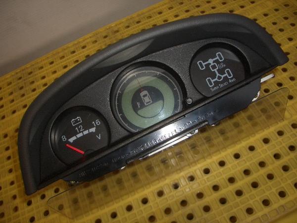

Koleso писал(а):
Transporter писал(а):С ручками переключения чего делал? с индикацией какие идеи?
Индикацию пока осталась старая. Загорается зелененький "мост" при включении первого режима 4х4 со свободным дифом и далее.
Вот такую штуку присматриваю
ПРОДАН МПС 2006, 2,5(4D56)-99л.с., 6см-бодик, SuperSelect, BFG 285/75/16, WEBASTO, R/D Lock.... продолжение следует........
...продолжения не будет...

Transporter писал(а):Вот такую штуку присматриваю
Это от П2 или от Челленджера?

Сообщение Transporter »
от челека

Re: DarkTom-y - Super Select для Спортов
У меня индикация раздатки теперь своей жизнью живет. Сначала погасла совсем во всех положениях, теперь заработала нормально. Наверно контакт где-то хреновый, хотя на старой работала нормально.
