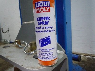

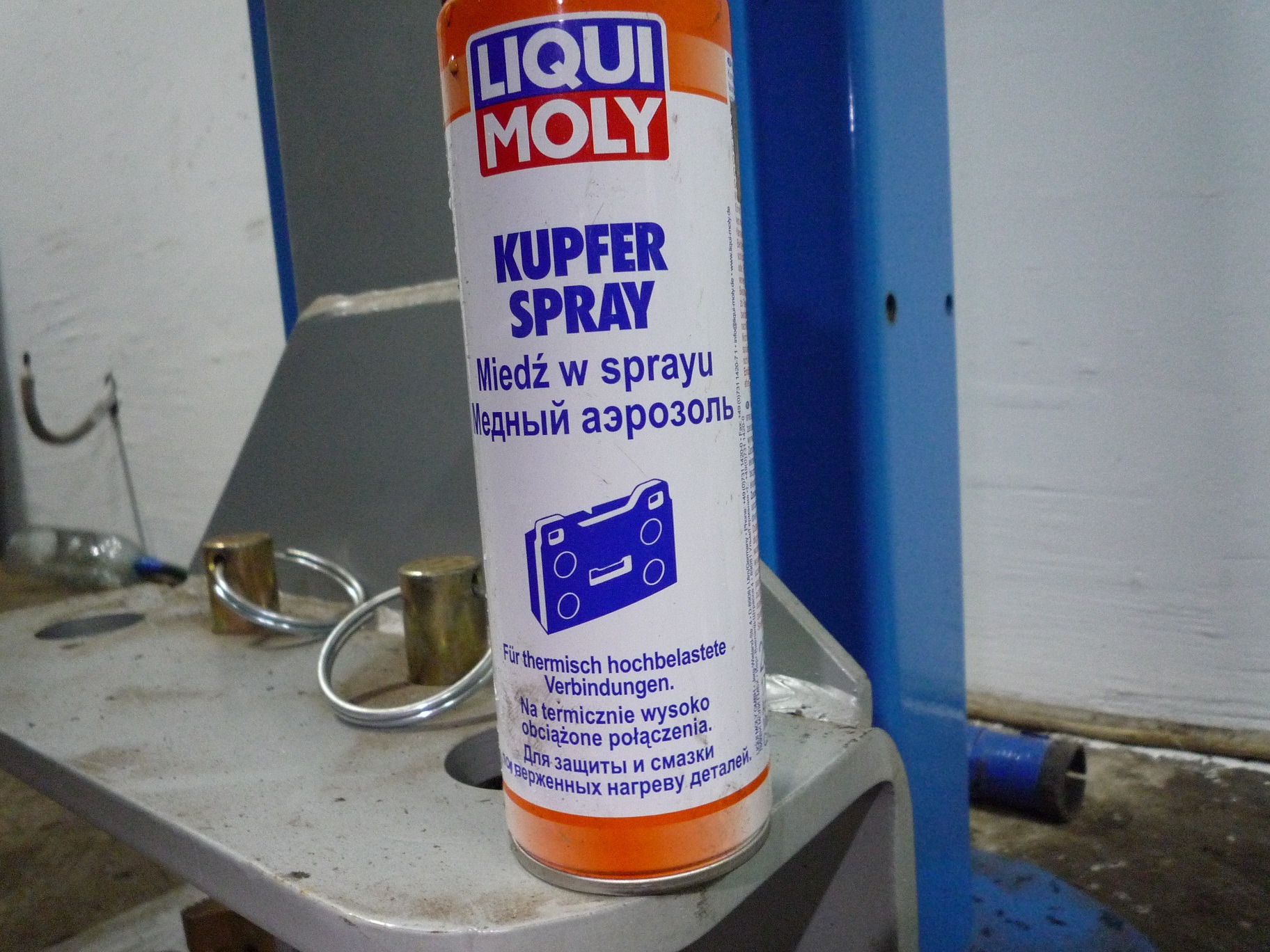

Брякания убираются подгибанием пружинок самих колодок или их заменой...
Направляющие нужно мазать специальной кремний-органической высокотемпературной смазкой типа этой http://liquimoly.ru/products.php?cat=0& ... F%ED%E0%FF
Стоит она копейки. НО!!! смотрите обязательно на номер артикула 7656. Цвет у неё красный. Просто у ликви моли есть ещё антискрипная синяя паста в таких же пакетиках, для направляющих она не подходит.
