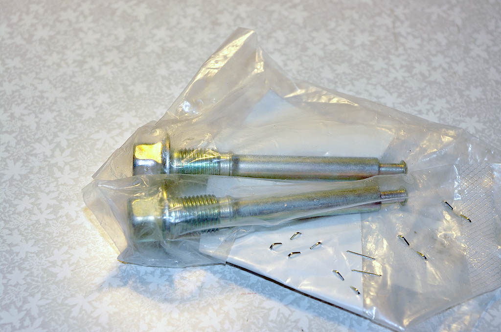

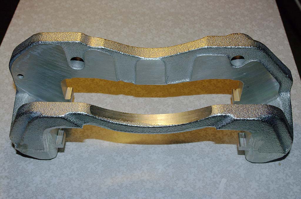

С недавних пор всплыла старая проблема. При переезде кочек, справа спереди что-то звенит. Звук знакомы, было такое раньше. На СТО что-то в суппорте отреставрировали и брякать перестало. Сейчас полез под машину, суппорт двигается, но не сильно. Да и не скажешь, что болтается. Но двигается больше чем левый.
Вот что там можно было реставрировать? И как теперь избавится от проблемы? Поменять пальцы и скобу, в которую они входят?

брякаю тоже..резинок нет..но проблема наверно в износе скобы,замена пальцев на 100% проблему не решит
Тоже так думал, заказал новые, разобрал, а там.. в общем рассверлены дырки и подогнаны болты. Так пока и езжу уже 2 года - брякают, мож и не они

У меня тоже на кочках брякало. Отверстия в скобе, под направляющие пальцы, от времени были разбиты. Пальцы в них болтались, и вся эта конструкция громыхала на каждой кочке. Мне всё это надоело, и я заменил обе скобы и все направляющие:
Теперь тишина.
