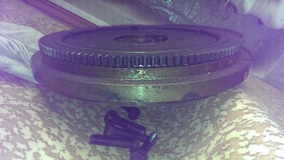

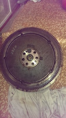

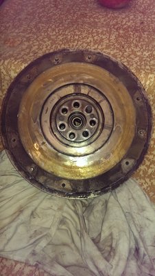

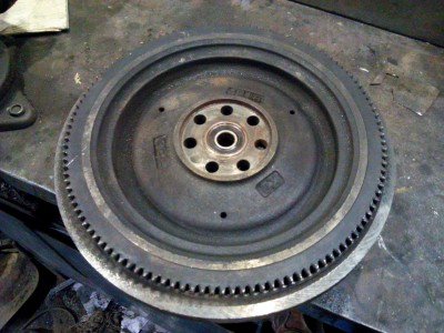

Жипер писал(а):
alltum писал(а):Поднятие темы. Непонятки по сцеплению. На форуме недавно , если что прошу не пинать.
Не так давно купил PAJERO II , 4D56T , 1992 г.в. , МКПП, 7 - мест. V44WG - так понимаю. Через месяц пропало сцепление. У прежнего хозяина в багажнике лежал запасной диск , решил его поставить. Снял коробку : корзина - NKK NDS-891A
Короче масумовский - стерто ферадо + лопнул корпус на фото выше. Экседи хватило на месяц , опять проблемы - сцепа не работает. Промыл всю систему , перебрал оба цилиндра - НЕТ СЦЕПЫ. Второй раз коробка снялась на ура. НО !!! - при осмотре диска
Инет мне в помощь.
Что делать. Нашел продавца во Владивостоке, заказал ЖДУ!!! Ч/з неделю забираю со склада деллиний , вскрываю коробки - балдею. Все пришло и вроде нормально , но диск без пружин (думаю - во дают Японцы !!!).
Приехал поздно , думаю завтра с утреца скидаю новое сцеплении и всем проблемам конец. Но по диску все таки сомнения, опять лезу в инет и ни черта не понимаю. Или вернее понимаю что РЕКОМЕНДОВАННЫЙ КОМПЛЕКТ по ходу НЕ МОЙ. Т.к диск без пружин ставится как понимаю на демпферный маховик. С другой стороны - два стоявших до этого диска см. фото - ломает. Может маховик у меня не той системы в смысле демпферный.
Короче: по утряне что бы убрать все сомнения снимаю маховик - ОН ПРОСТОЙ!!!
Я в трансе, ЧТО ДЕЛАТЬ -??? Какой маховик должен стоять - демпфер-й /простой/ без разницы ? Тогда почему ломает диски - ? Подойдет купленный комплект / или хотя бы корзина и выжимной на мой агрегат -??? Прошу совета. Кстати новая корзина не встает на штифты маховика (по болтам крепления вроде подходит), но думаю поставить при желании можно .Выжимной визуально - мощнее и выше.
Диски ломает, потому что диски - ГАВНО. А машума здесь просто лидер среди гавна.
На демпферный маховик - демпферный диск(без пружин).
На простой маховик - с пружинами.
Корзины одинаковы.
Подскажите, как отличить демпферный маховик от простого? У меня стоял диск БЕЗ ПРУЖИН на маховике, с виду напоминающий чугунную болванку, от старого хозяина. Сцепление пропадало, решил менять, купил диск БЕЗ ПРУЖИН! Эксидовский, поставил и через месяц провернуло шлицы на диске и диск по кругу лопнул. Вроде самому все понятно, но деревенские мастера заверили что на мой пыж с пружынами не подойдёт. Выручайте!!! Живу в еб...нях, самый простой диск обойдётся в 5000рэ. Хочу знать наверняка! 93 год 4М40, V46WG
P.s. с. Аян Аяно-Майский район Хабаровский край
737
Сообщения: 117
Зарегистрирован: 14 июл 2015, 12:18
Двигатель:: 4м40 Дизель
Мой автомобиль(и):: Паджеро 2 , 1995г W46, GLS
Откуда: Челябинск
Откуда: Челябинск
Re: Сцепление или проблемы с МКПП?
Сообщение 737 »
Stulok писал(а):
Инет мне в помощь.
Корзины одинаковы.
вот так выглядит демпферный маховик, он толще чем обычный, и у него внутри уже стоят пружины, поэтому диск на него идет без пружин
человек под ником "Комбат" на форуме его продавал, свяжитесь с ним.
а вот так выглядит обычный маховик
просто железная болванка, он не разборный снять с него можно только венец.
