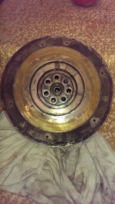

вот так выглядит демпферный маховик, он толще чем обычный, и у него внутри уже стоят пружины, поэтому диск на него идет без пружин
человек под ником "Комбат" на форуме его продавал, свяжитесь с ним.

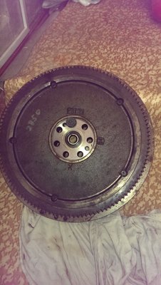

а вот так выглядит обычный маховик
просто железная болванка, он не разборный снять с него можно только венец.
