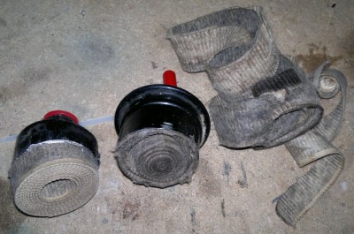

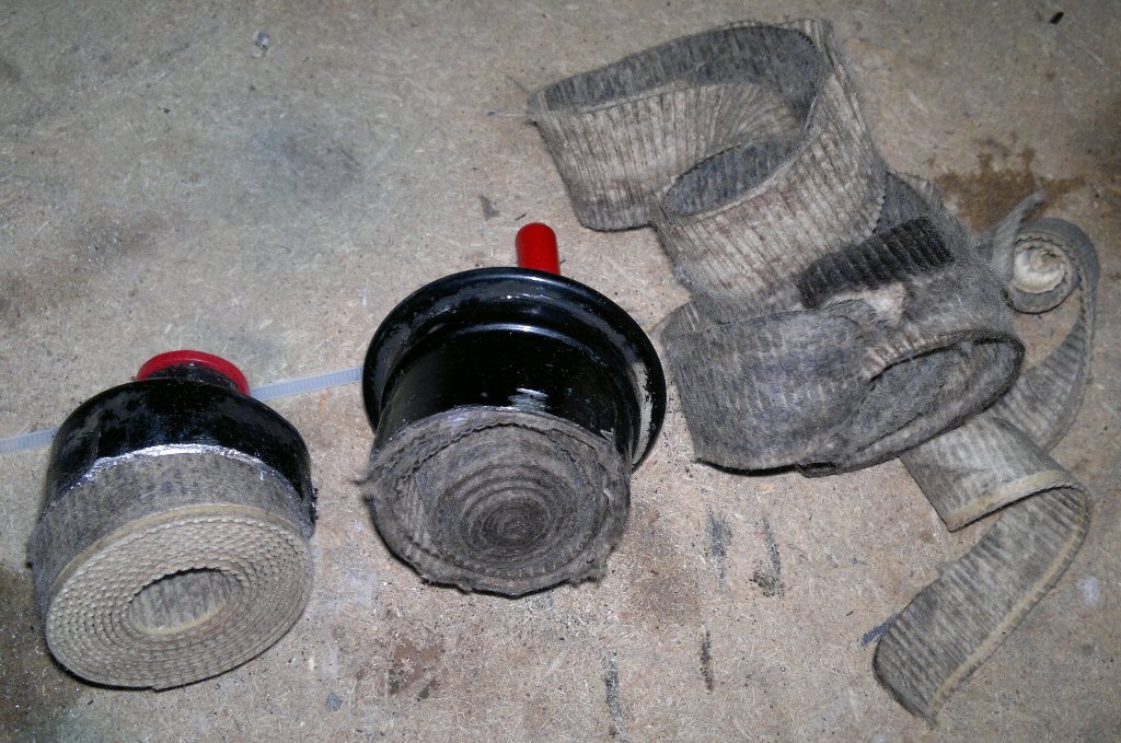

Ну вот и я тоже поменял топливный фильтр,...со второй попытки,
замочил и после того как прикупил ключ на 14, как писали выше, кстати спасибо
давление не стравливал, просто аккуратно открутил и слил, прикрыв тряпкой, около 100 грамм ... кто-то хотел посмотреть, что внутри...вот
..пробег 89 000...
