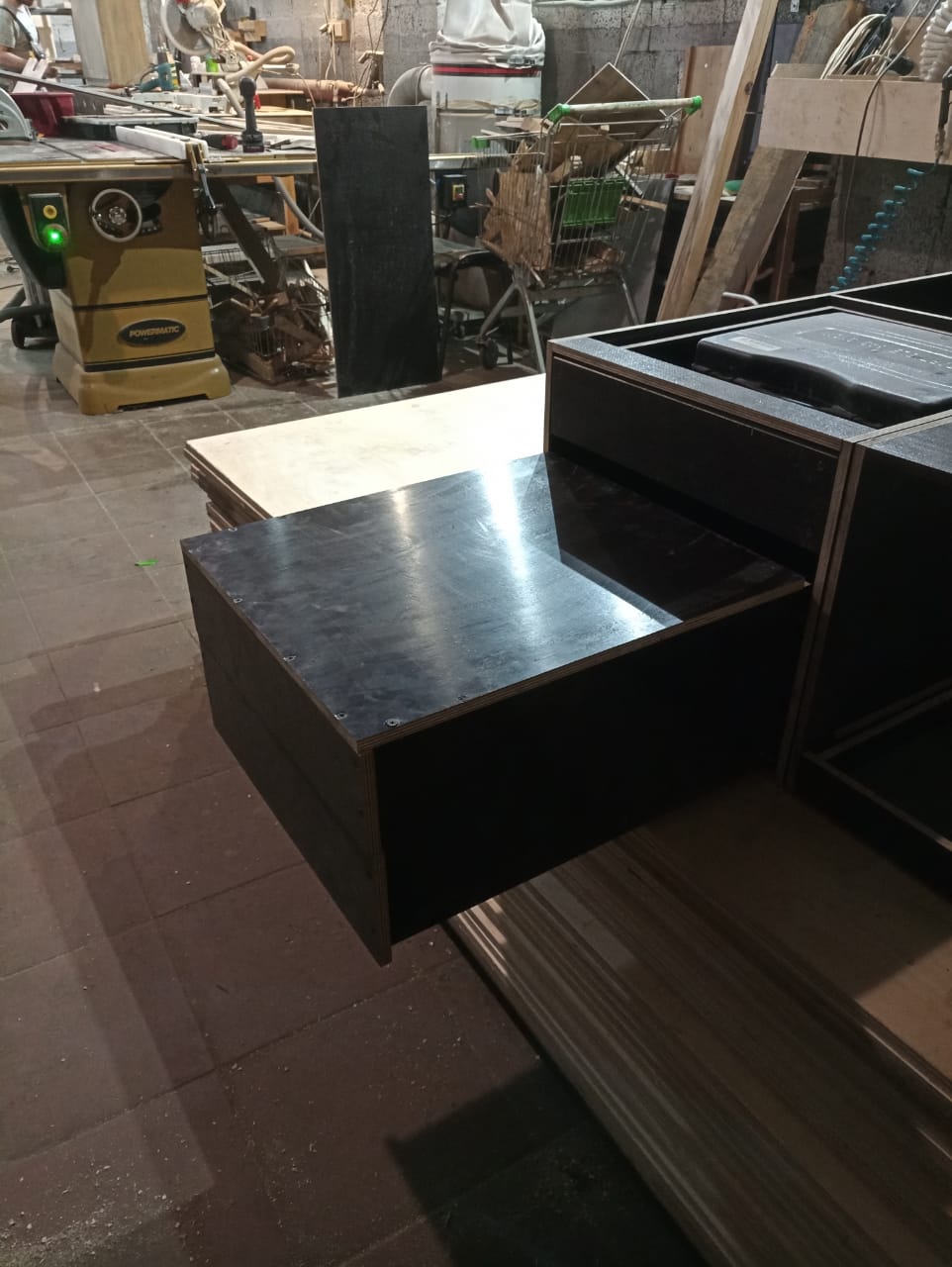

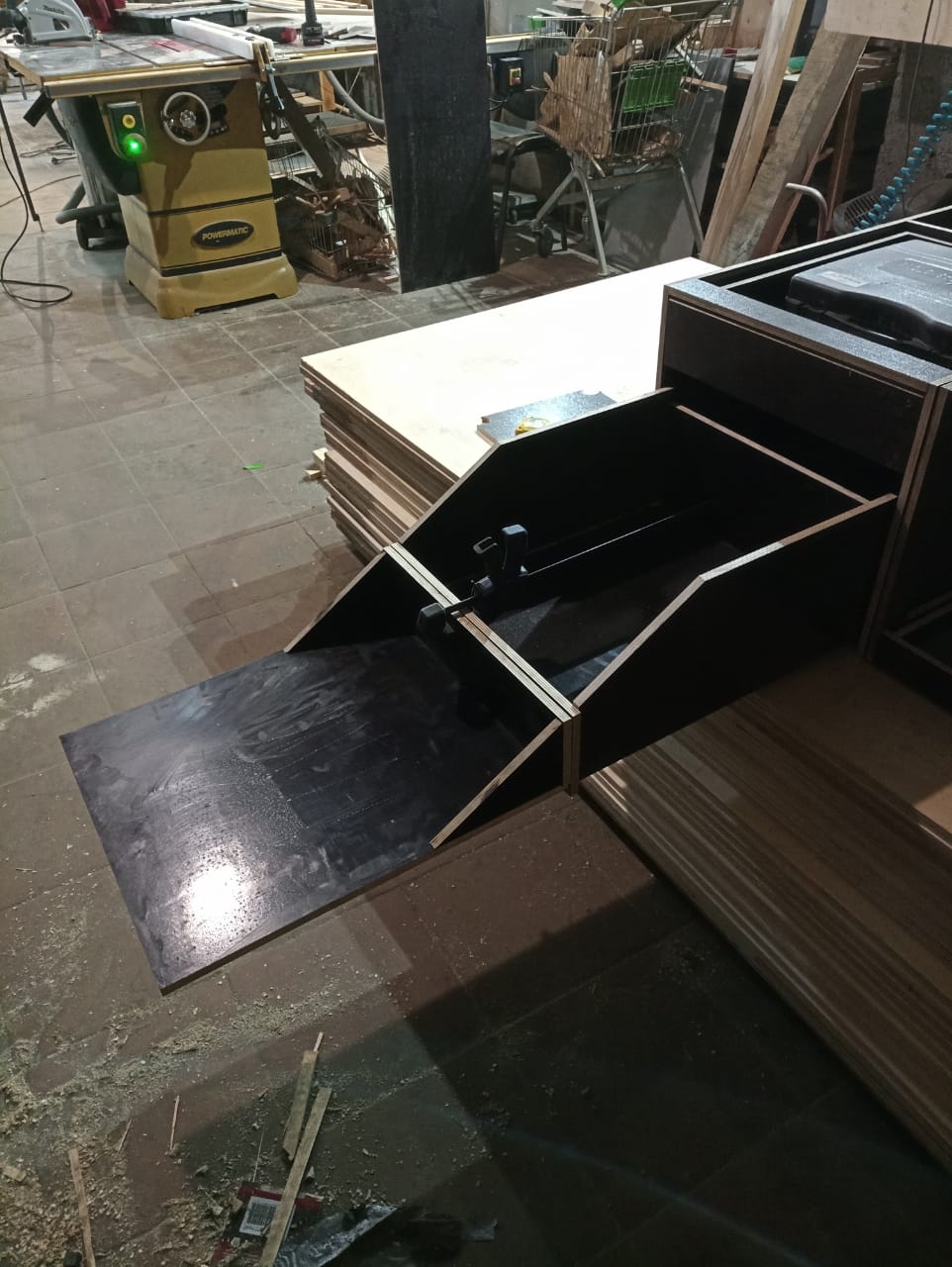

Инструментальный ящик вытаскиваю, вот столик

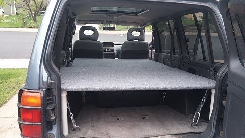

Увидел в сети как можно полку закрепить мою с минимумом усилий. Все гениальное просто.

Интересное решение :*THANK*:

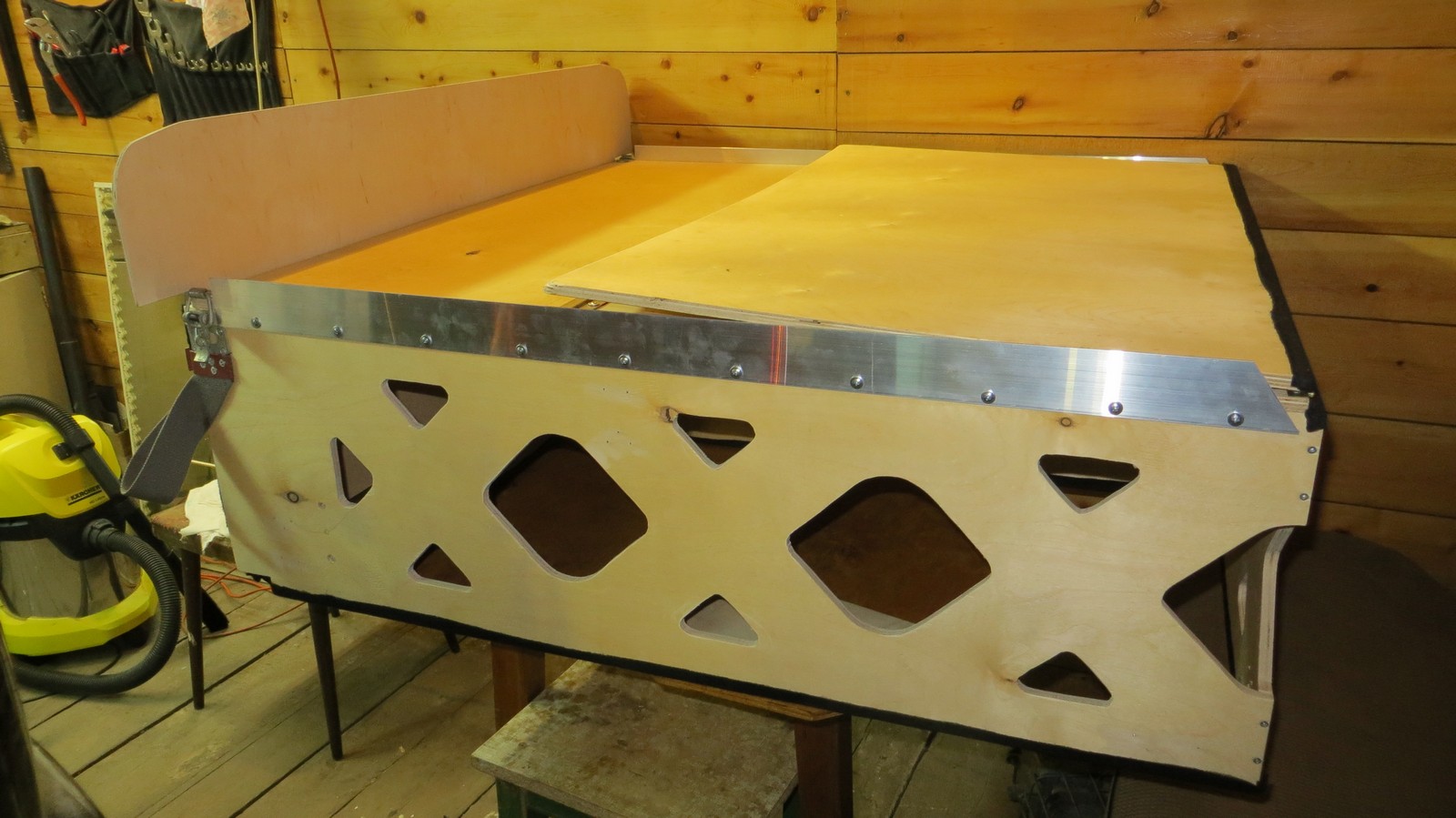

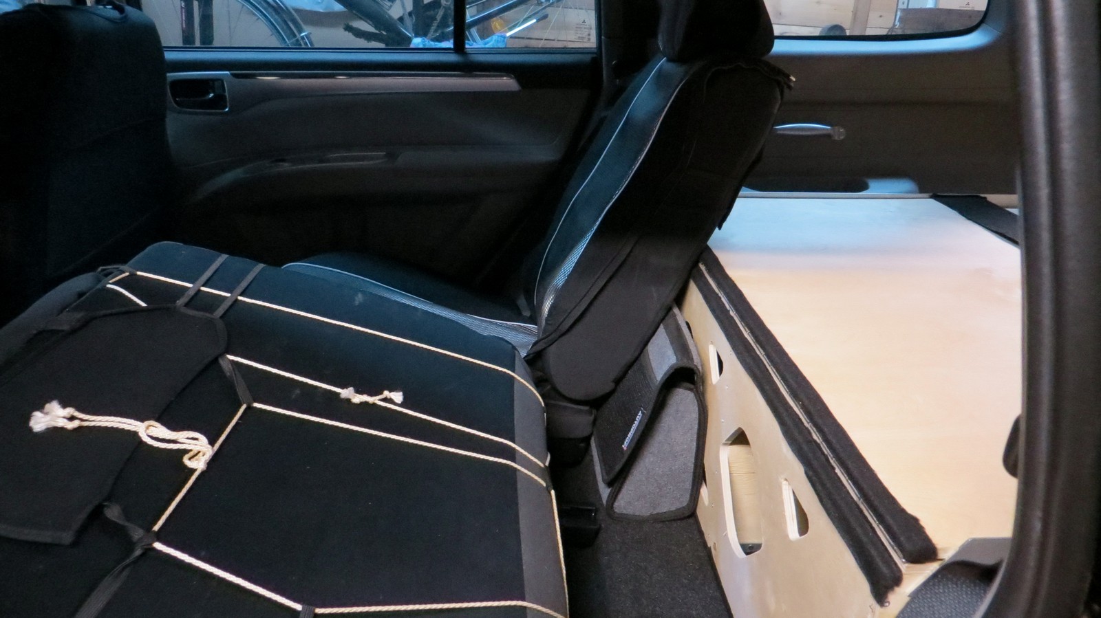

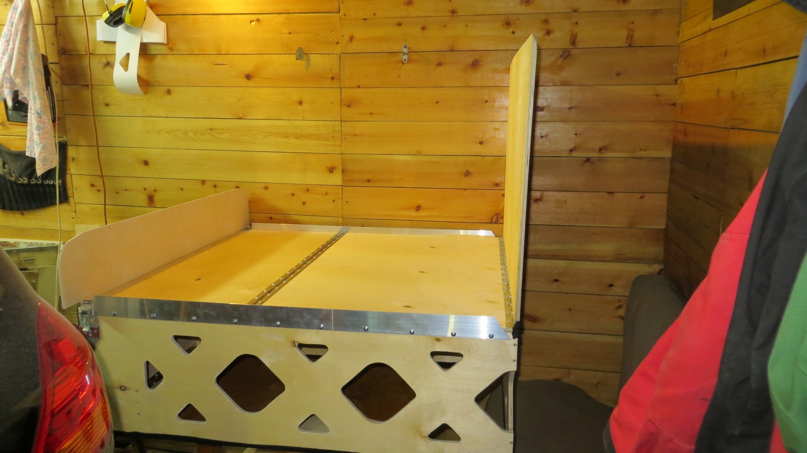

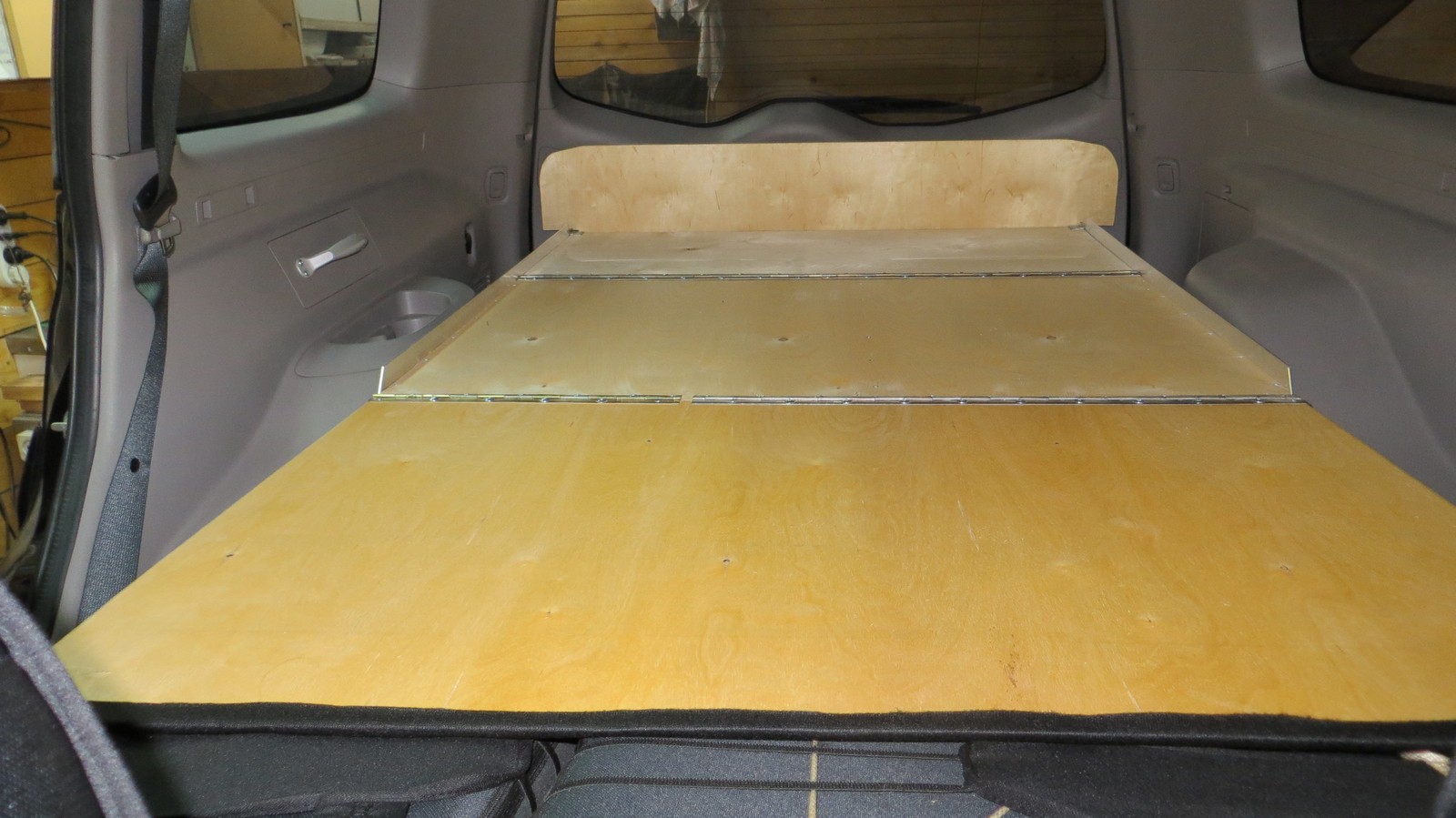

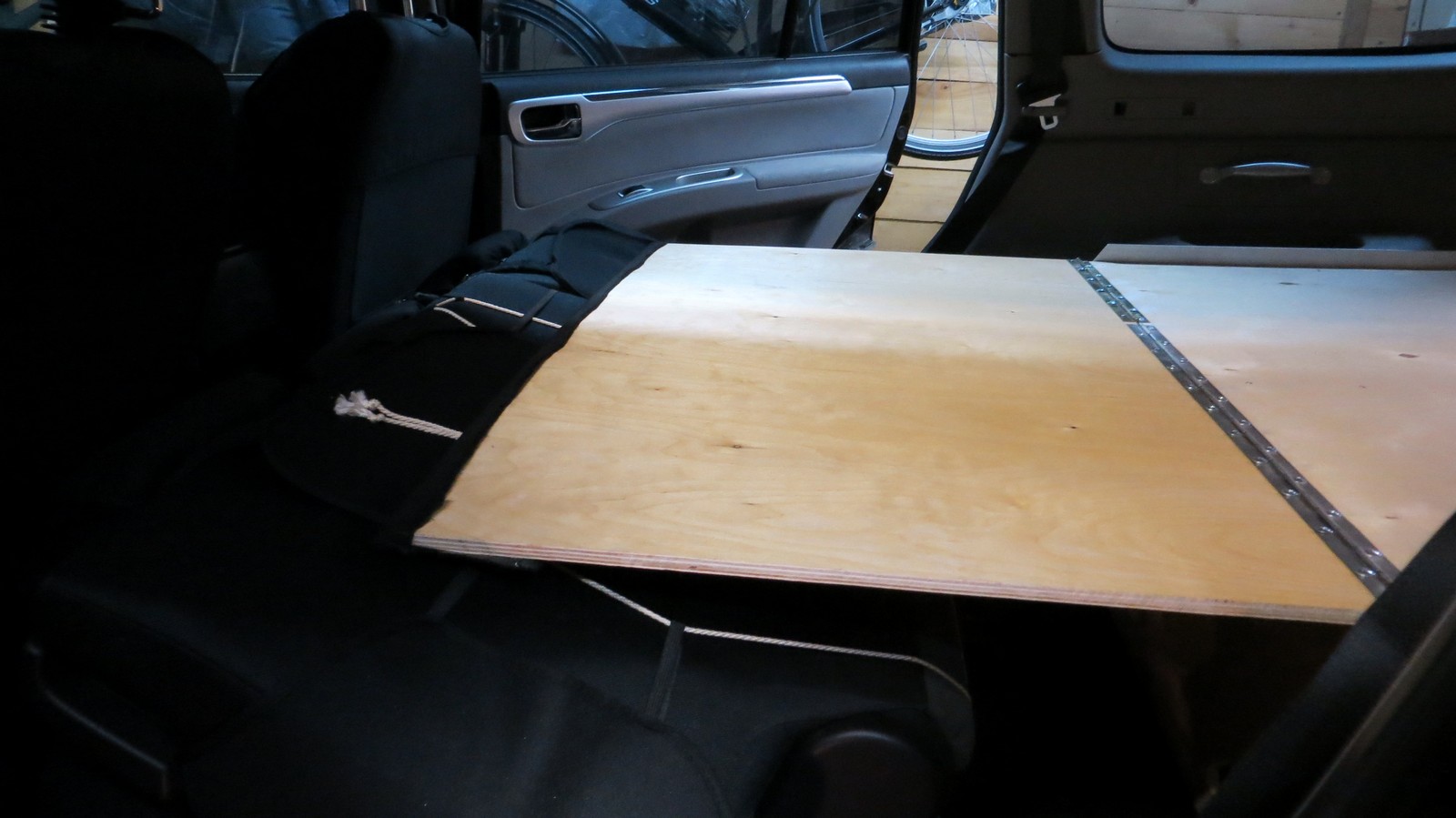

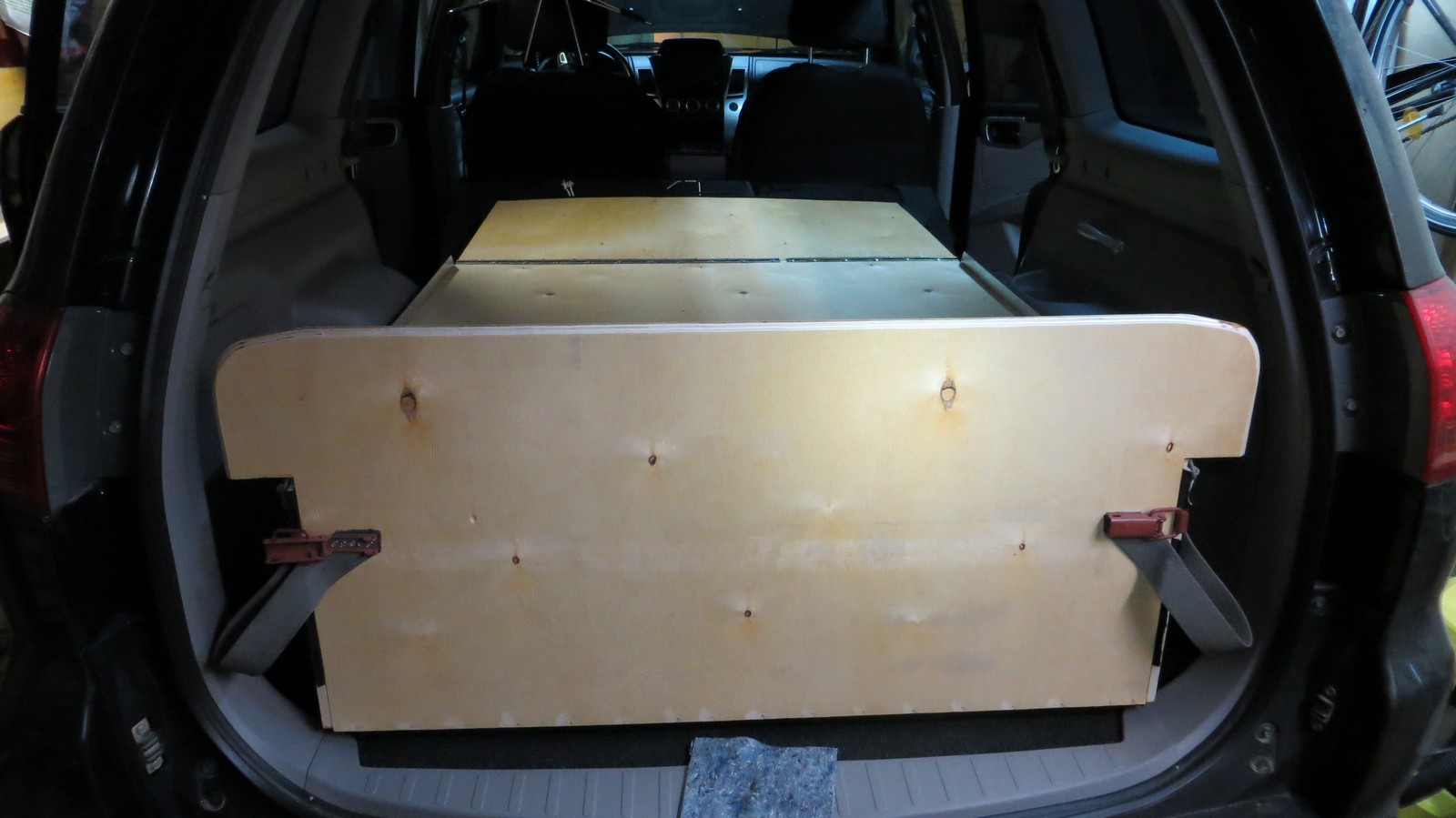

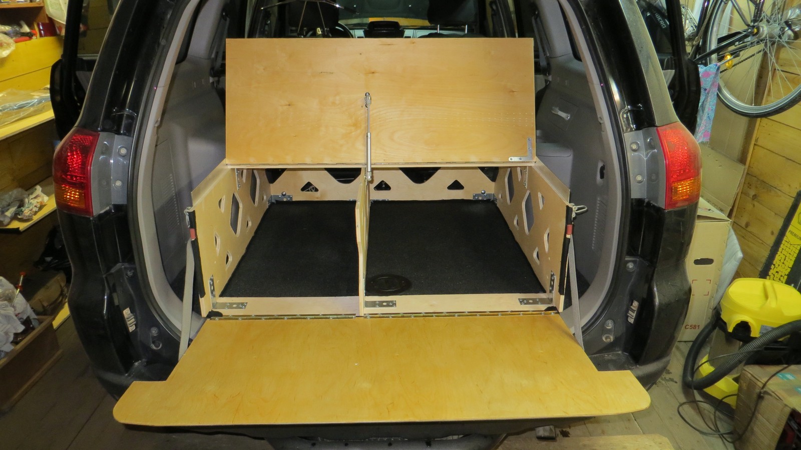

Ни гвоздя, ни жезла форумчанам! Сварганил себе такую конструкцию. Осталось обтянуть и ухи для крепления багажа сверху приделать. Вес 22 кг. Ушло 2 листа фанеры 10мм.

Задняя стенка-столик порадовала размерами. Не пойму для чего дюралевая или аллюминиевая пластина вдоль спальника?Спать не будет мешать?

Пластина в качестве минибортика, чтоб коробки-ящики не съезжали в сторону. На грунтовках даже притянутый груз смещается. Тем не менее разок ящик на него запрыгнул.) Торчит не высоко полоса, не должна мешать.

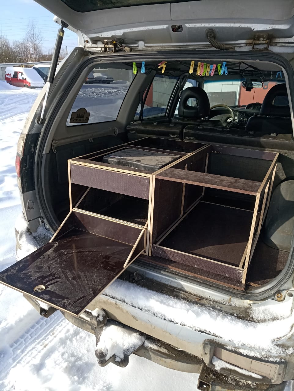

у меня было 2 варианта. первый продал, щас сделал второй вариант органайзера.... специально для своих нужд. а именно автохолодильник , акб и тд. левая чать для шмурдяка , плита, продукты. левая правая часть независимы. можно снять любую.....
