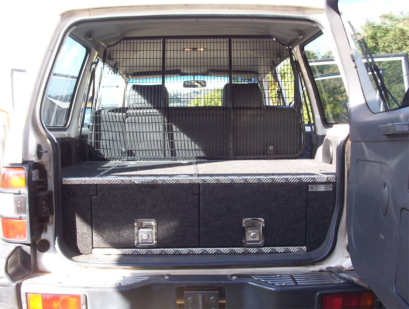

Двойной пол в багажник П2 46 кузов...
Решил напроч отказаться от третьего ряда сидений.
Посему и решил сделать двойной пол в багажнике, чтобы туда убрать набор для ГАИшников, домкрат подкатной, усилители и хрень всякую которая раз в сто лет пригодится.
Делал ли кто и есть ли какие соображения ?

Re: Двойной пол в багажник П2 46 кузов...
Думаю пойти примерно следующим путем:
Снять пластик с задних крыльев, по нему сделать выкройки для "пола".
Из фанеры сделать выкройку для верхней части с вырезом для крышки
По пириметру на родной пол прикрутить кронштейны (какие еще не знаю) для крепления верхней части.
Крышку думаю сделать на шарнирах с одним углом или с двумя, чтобы открывать побольше или поменьше.
Ну и в заключении все это карпетом черным затянуть для красоты.
НАДОЕЛ БАРДАК В БАГАЖНИКЕ.
как то так
Да, но не так высоко. На высоту домкрата своего или на высоту как спинка заднего дивана откидывается назад и немного поэлегантней.
+100 чтобы со сложеным диваном ровная поверхность была..а зачем пластик снимать,,выкройку из картона можно сделать..коробки старой или т.д.atas80 писал(а):Да, но не так высоко. На высоту домкрата своего или на высоту как спинка заднего дивана откидывается назад и немного поэлегантней.
Вот http://there.ru/workshop/drawer-systems/ и не надо ничего придумывать
Делает Скиталец, у него и опыта и инструмента, ну всего полно. Можно приехать или списаться-созвониться, и обсудить что надо и как это подешевле получить. Сам у него полку малую сотворил, того инструмента, каким он работает, сам некогда не купиш (для одной полки).

Спальные Полки, Багажные и Выдвижные Системы
Если не в тот раздел ... ребят, поправьте...
Модульная конструкция под размер вашего автомобиля и требования Вашего экипажа.
От простых спальных полок до сложных многоярусных выдвижных систем.
Силовой каркас из алюминия позволяет в широких пределах варировать наполнение полки выдвижными элементами.
Все багажные полки выполнены быстросъемными, что позволяет использовать по мере необходимости весь багажник.
Установка и демонтаж, как правило, занимает несколько минут и выполняется силами одного человека.
Широкое применение алюминия позволило максимально снизить вес изделия, что не может не сказаться на выносливости и проходимости вашего автомобиля.
Внедорожники, пикапы, миниавтобусы и коммерческие автомобили...
а собственно, чего хвалить самого себя, просто немножко фотографий.

Re: Спальные Полки, Багажные и Выдвижные Системы
Клева! Скажите, а для П2 длинного делали? Не гремит ли вся эта конструкция на кочках? Как крепится или так лежит? Куда складывается та часть, которая при трансформации в спальное место кладется на сложенные задние сидушки?
Нет. Пыжики почему-то игнорируют... но я не в обиде. П2 принципиально ничем по салону от собратьев по бездорожью не отличается.
Пост висит скорее с целью повышения самообразования и подталкивает к самостоятельному строительству. хотя если нет времени, то я помогу.
крепится, как правило, к полу на резьбовые заклепки. две-три точки крепления хватает. хотя есть некоторые автомобили, где полка встает и без креплений. но это не лучший вариант. был прецедент, когда стопятка .... в кювет и перевернулась со спящим на полке человеком.
было не очень хорошо, но хорошо закончилось.
не гремит. вот чего нет, того нет. самые первые полки уже год отъездили в достаточно жестких условиях экспедиций, вроде пока работают, так что год гарантии могу давать смело.
части которые ложатся на задние сидения, как правило, складываются на саму полку, вернее на крышку рундука. функционально все продолжает работать..
хотя есть машины, которым и вовсе не нужны задние раскладушки, и так неплохо плучается.
Посмотри, кто - то кроме меня и я делал тема называеться полки в багажник, или лежак.
я себе из фанеры (10 или 12мм толщиной, не помню) сделал полку и обшил карпетом.
полка по краям багажника лежит на колесных арках, где 3-й ряд крепится, а в центре под ней перегородка-упор. по времени часа 1,5-2 заняло))) нужно было длинномер один перевезти)))
ЗЫ: карпет гумно полное, особенно для багажника. если кидать на эту полку что-нить грязное или крошащееся - никогда не отпылесосишь. а если прольешь там что (например та же незамерзайка протечет) карпет промокнет и фанера может вздуться. ну и когда что-нить тяжелое тянешь на себя, карпет тут же вытягивается и сильно потом морщинится, ну или просто рвется )))

вот на 73 делали вот такой спальник.
хотя ради этого пришлось разломать механизм штатного сдвигания, однако, получилось 185 см для поспать.
в П2 коротеньком, конечно, так не получится, но тоже есть куда развернуть вектор мышления.
вплоть до вообще экзотических http://forum.there.ru/viewtopic.php?p=7055#p7055
