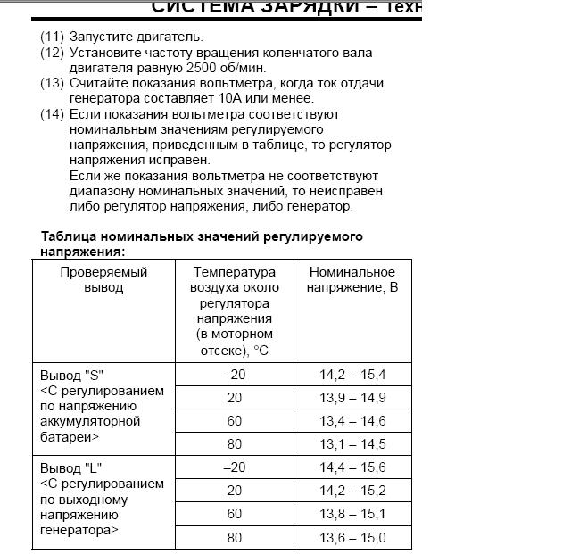

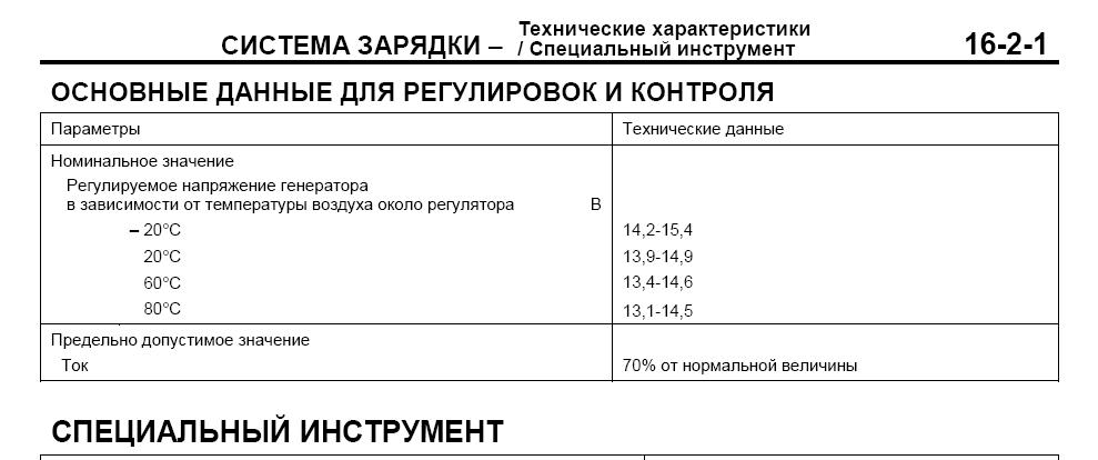

Так вот я специально не выложил тебе таблицу на русском языке, чтоб ты "не употребляющий допинга" со своей самоуверенностью наплёл про температуру мотора, пара и прочего.
А таблица по-русски выглядит так:
Но этого тебе показалось мало.
Ты начал приплетать нагрузку и прочие.
Опять же со ссылкой на свои, самые правильные наблюдения.
Но опять же видишь ли незадача какая. Есть методика проверки и в ней как бы твоё мнение не учитывалось, даже не знаю почему.....
Так что хватит сочинять, людям твои сказки не интересны.
ПС Сразу, ну чтоб не дать тебе возможности навешать очередной каши, у вопрошающего на машине генератор с выводом S, тоесть контроль по напряжению АКБ.

Где я писал что нагрузка не влияет на выходное напряжение?
Это ты тут без пробелов плетёшь что при выключенных потребителях ниже 13.8 все гена в утиль.
Я же говорю обратное, причем в отличии от тебя слова свои подтверждаю.
Если ты все же уважишь и прочитаешь что написано на последнем рисунке, может что то и дойдёт, хотя сомнения велики.
Там написано:... когда ток отдачи 10А или менее.
Что значит именно при выключенных потребителях.
Давай подтверди теперь свои высказывания, плиз.
