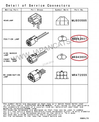

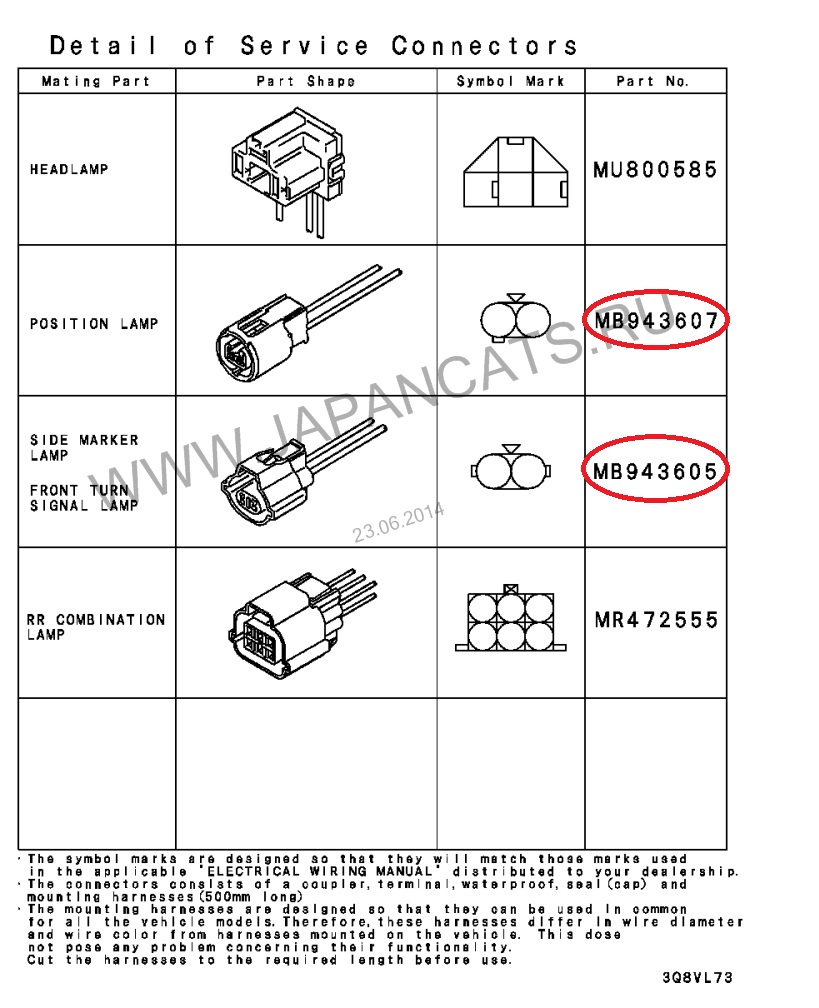

Добрые люди подскажите какой разъем-маму заказывать чтоб моторчик подключить?
А то мне достался аппарат с ликвидированным омывателем и голыми проводами. Комплект купил, хочу поставить, но разъема на проводке нет.
По каталогу есть разъемы MB943605, MB943607, MB943611 - какой из них?

Пробил твои номера по каталогу. MB943605 бьётся как "Разъём провода", MB943607 - "Патрон указателя поворота", MB943611 - как "штекер". Самой проводки с разъёмами в каталоге не нашел (может плохо искал). По рисунку очень похожи первые два (MB943605, MB943607).
