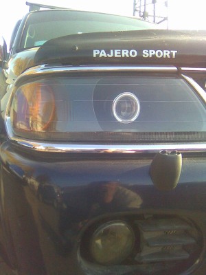

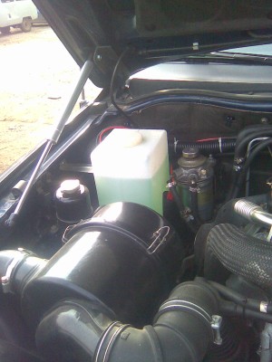

а у меня омывателя не было(2002 г.в.),после установки линз в фары поставил,заместо второго АКБ(машина из германии)к-т омывки купил,бачок от волги.
