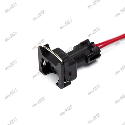

Всем привет!
Насос омывателя фар можно ставить такой
HYUNDAI / KIA 985103F200
А вот чтобы не гнили контакты, надо использовать "Колодка для подключения к форсунке с проводами Ремонтный набор АХ-310"
AX-310
AX-310
На этот насос встает как родная. Цена - 175 руб.
Контакт герметичный, все везде проложено резинками.
Продается в любом тазомагазине.
Есть 2 похожие колодки для форсунок ВАЗ: "Высокая" и "низкая". Вам нужна "низкая".
