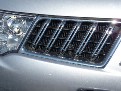

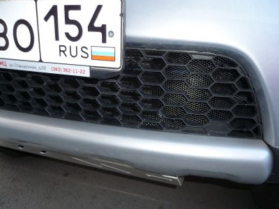

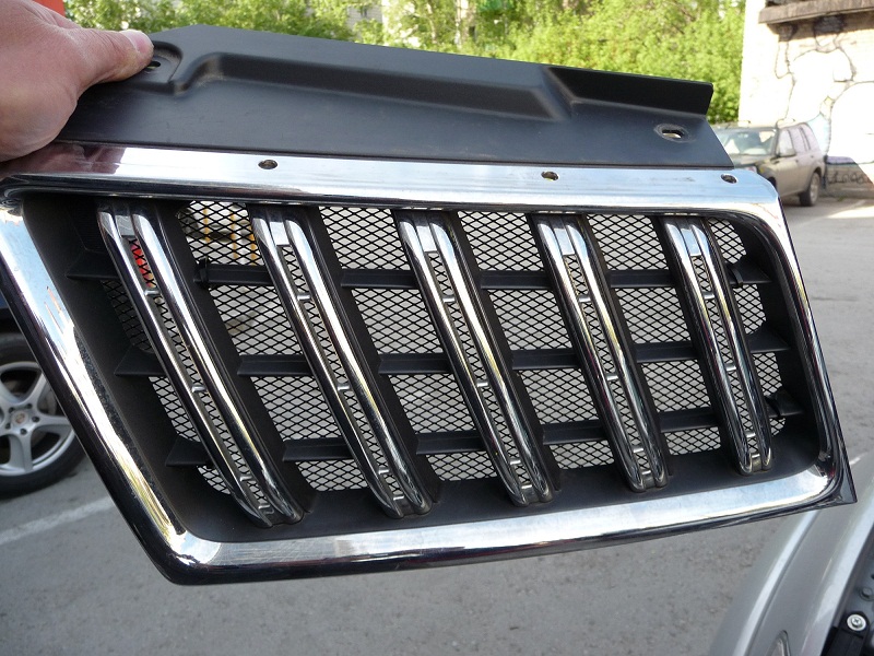

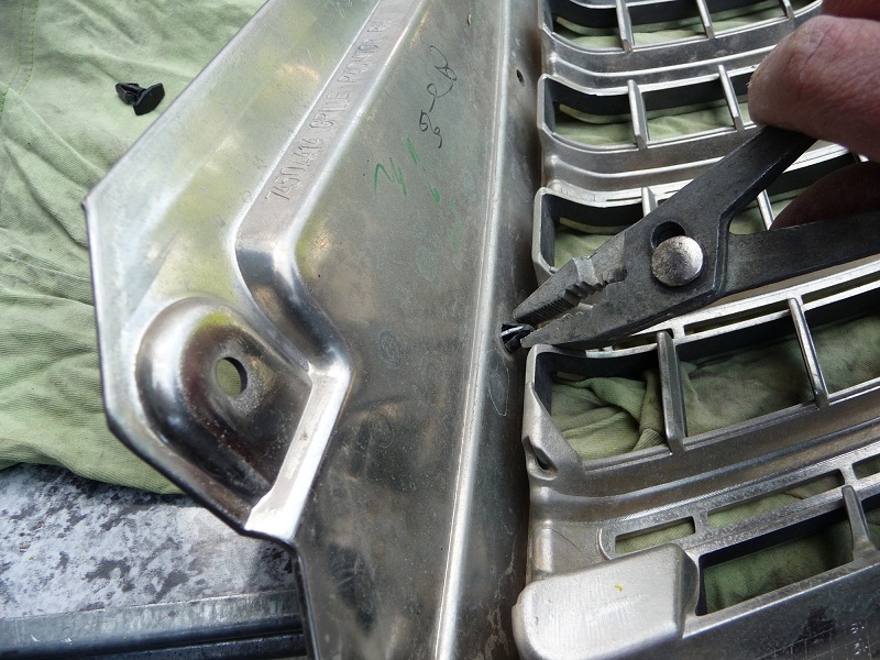

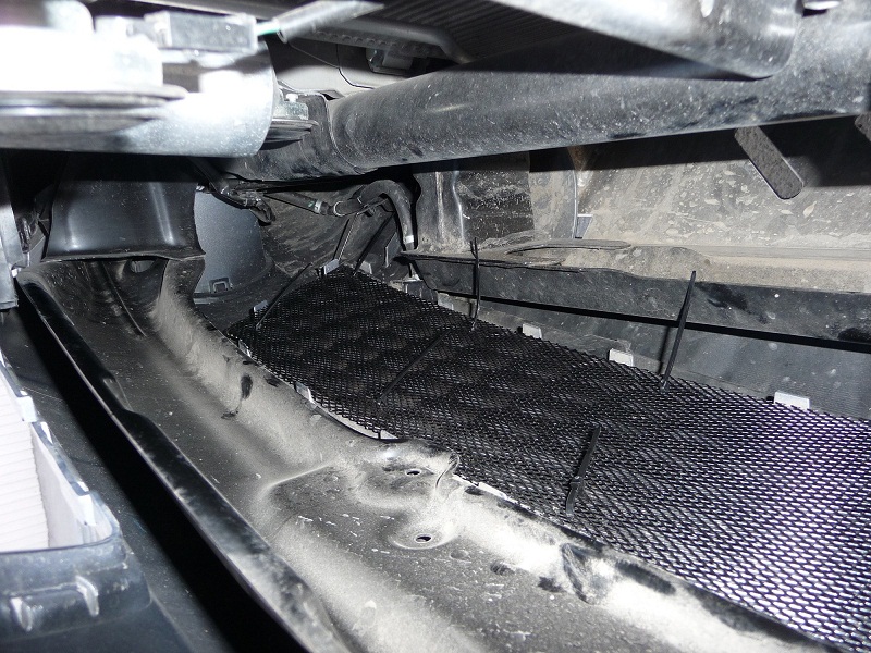

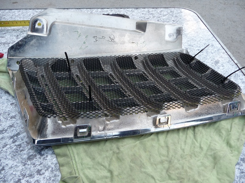

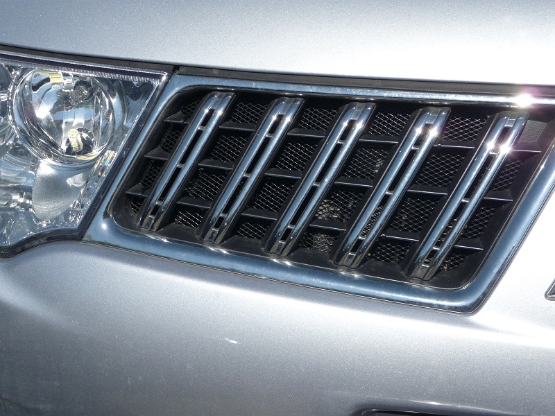

Наткнулся в своем компе на фотографии установки сетки и решил подкинуть свои пять копеек. Ставил сетку в мае прошлого года на пластиковые хомуты. За все время эксплуатации ничего не облезло, не оторвалось и не полопалось. Сетка отработала свое предназначение на 5+++, радиатор чистый и целый.
Сетку покупал за 300 руб., размер 100*33, этого вполне хватает на это дело.Снял ноздри. Они кстати неплохо извлекаются при помощи заостренной пластиковой лопатки (это такая хрень похожая на палочку для мороженного). Свободного места под ноздрями просто «буран», по крайней мере, у бензинок. Все, больше снимать ничего не нужно.Вытащил клипсы и вставил их обратно в резиновый уплотнитель.На сетке мелом обвел контур ноздри с небольшим припуском и вырезал ножницами по металлу, притянул хомутами, края подогнул.Для нижней решетки пришлось сделать шаблон из упаковки для сетки. Шаблон примерял снаружи бампера, так проще и удобнее. Через ноздрю засунул вырезанную сетку и притянул хомутами.Собираем все в обратном порядке и бежим мазать зеленкой проткнутый палец. Края сетки очень острые, так что работать лучше в перчатках.

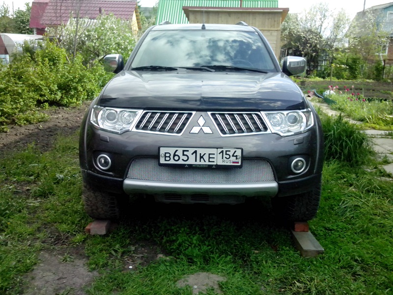

А я снаружи сделал,красивее получается,в нутри её не видно совсем.

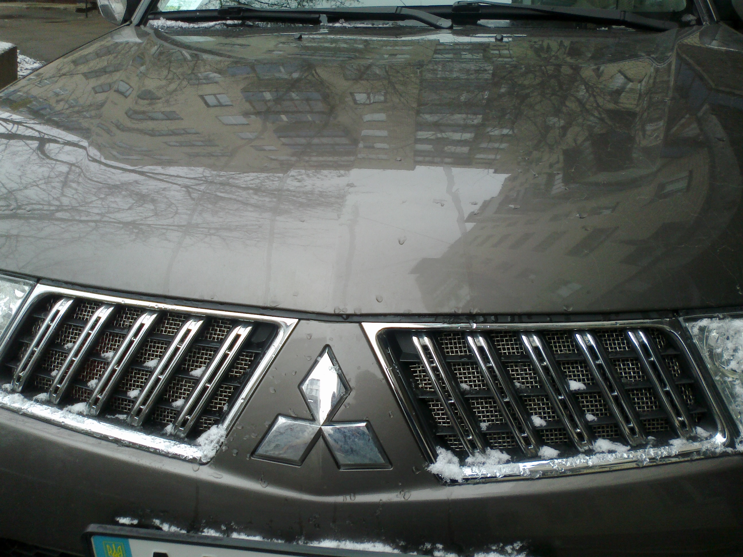

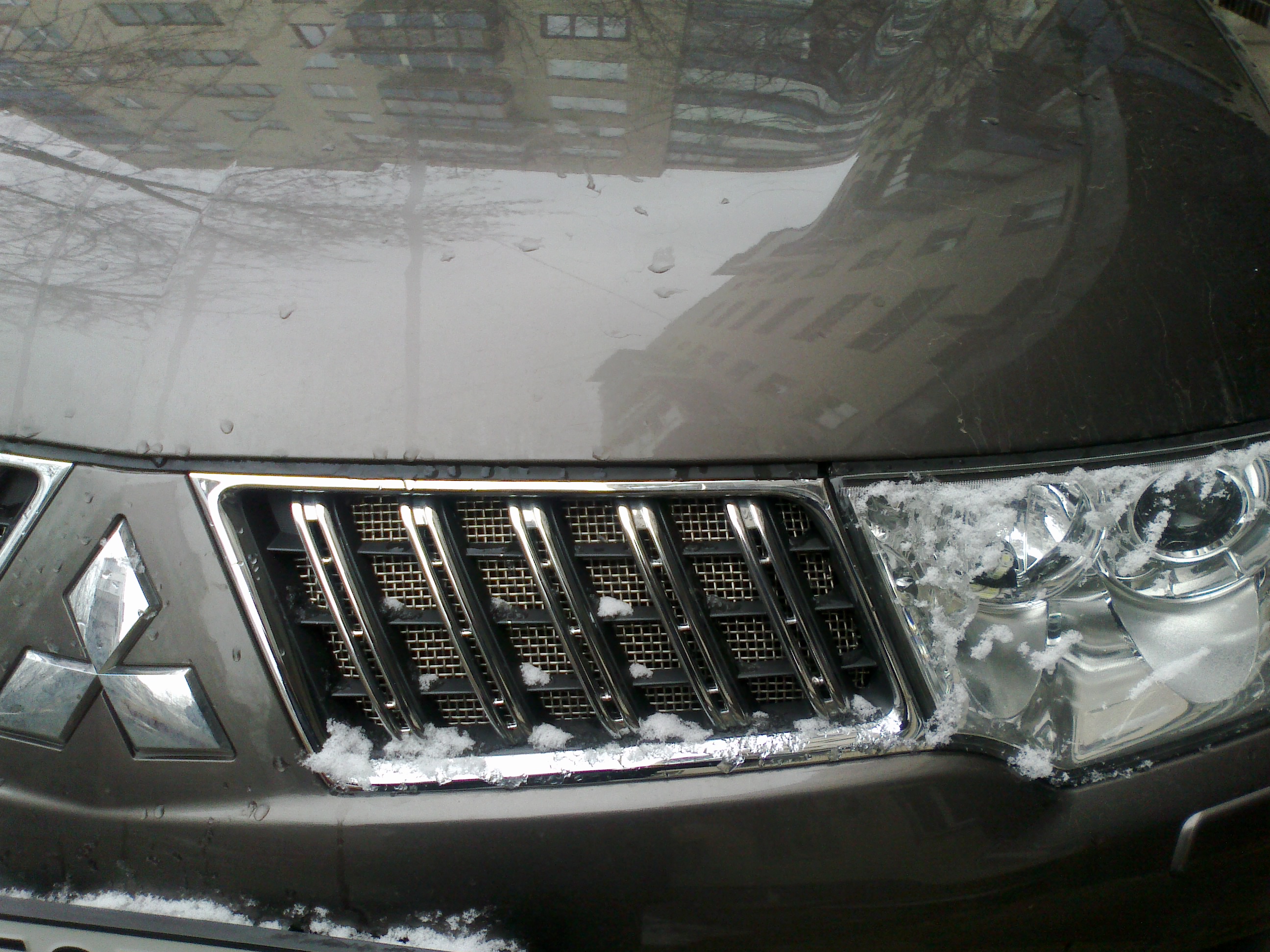

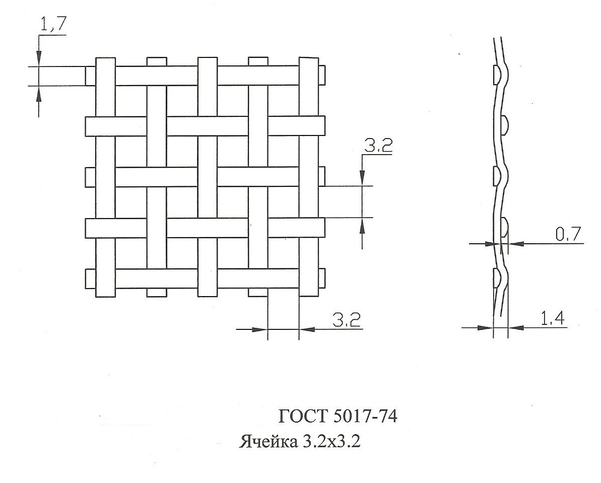

По "богатому":) Сетка нержавейка! От знаменитого ОАО «Краснокамский завод металлических сеток»
http://www.rosset-kzms.ru/contacts/dealers/
Пока только "ноздри"

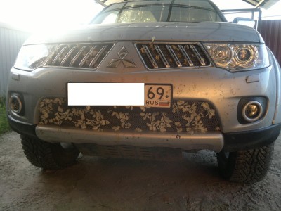

Вчерась тоже заделал сеточку, потому что камушками побит, пухом и мухами забит весь радитор.

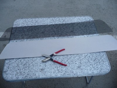

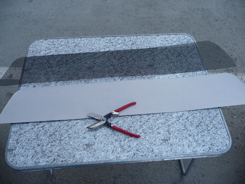

Сетку брал на Полежаевской. Есть выбор по размеру ячейки. Размер листа 100х25. Брал два листа. Треть от обоих ушла в мусор. Цена: 350р лист. Там же приобрел черные стяжки. Отличаются от того, что продают, например, в Леруа, материалом - более мягкий. Перегибом пополам не удалось сломать ни одной такой стяжки.
Наблюдения:
- сетка легко разламывается и разделяется, если её согнуть вдоль;
- сетку не надо пытатся разломать сгибая и разгибая, лучше отрезать, тогда не будет острых краев;
- для нижней части лучше вырезать по шаблону, что бы не было мучительно больно потом засовывать;
- без доступа невозможно нормально прикрепить нижнюю сетку справой стороны, если, конечно, ваши руки не гнуться больше положенного.
Наблюдения:

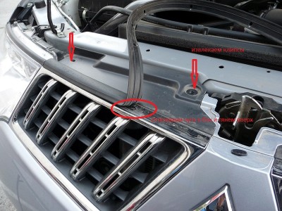

http://www.pajero4x4.ru/bbs/phpBB2/view ... 30#p931834_14th писал(а):Если стяжку пихать снаружи - не проблема, но для "эстетики", ИМХО, лучше это делать изнутри, и вот тут-то и проблема с гибкостью рукCoolBDW писал(а):А я же писал, в этой теме, как это сделать снаружи без всякого доступа-разбора, и именно чёрными стяжками....
П.4. И ничего не видно - не торчит. Не зная где стяжки - с метра уже ничего не разглядишь. Если же делать так, чтобы вообще без стяжек, то оно не будет быстросъёмным

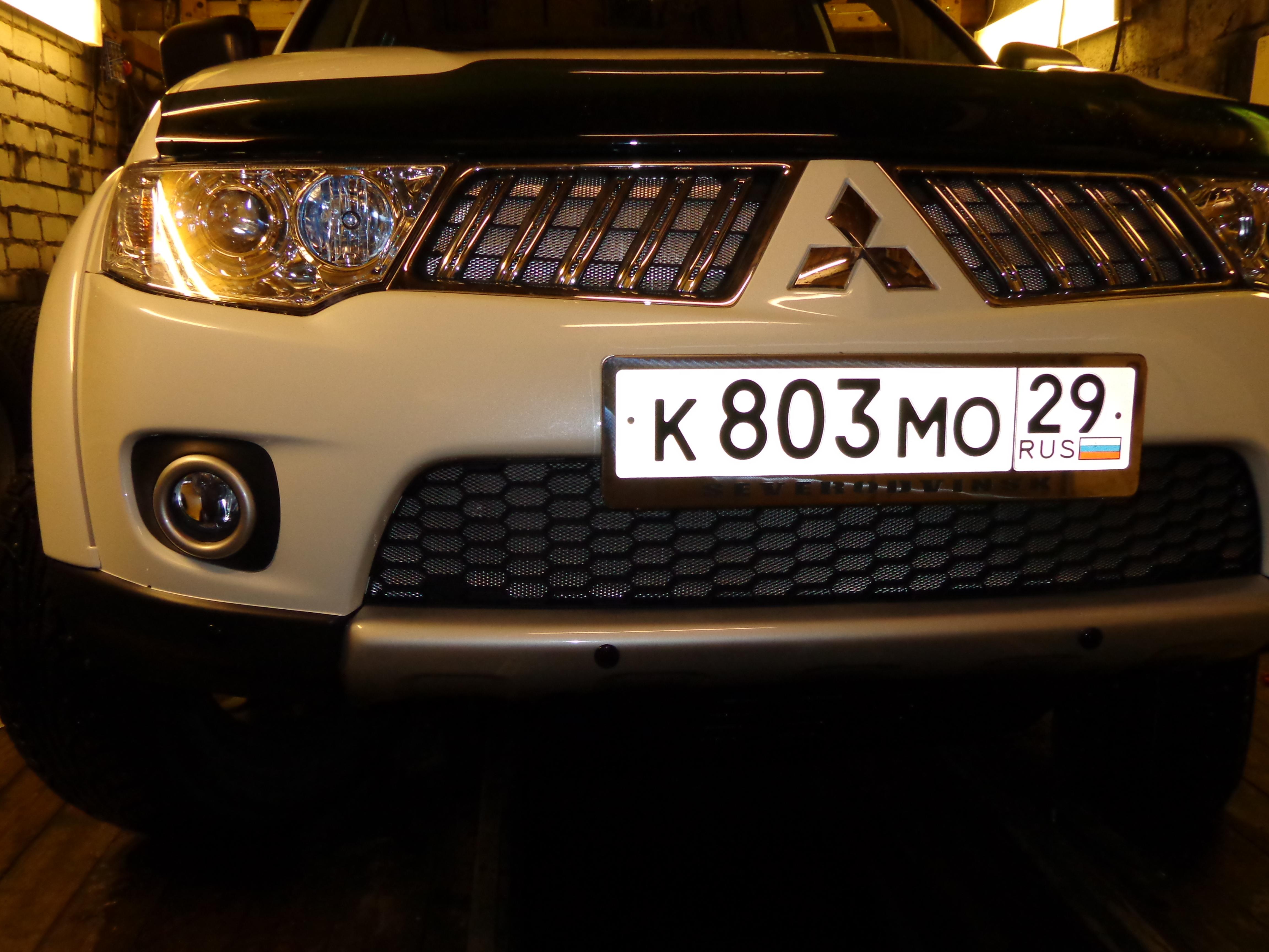

Тоже отмечусь,поставил сетку с наружи,хомутики белопрозрачные
