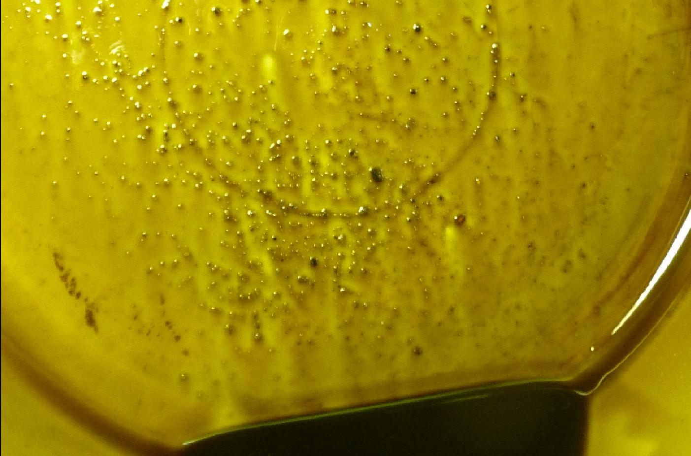

421 может давать неисправная вторая лямбда. Ее проверили?
Разрушенный каталик действительно попадает вовнутрь движка и даже в масло, вот как на этом фото. Только я никогда не видел, не слышал чтобы он на свечах откладывался....
Если у тебя дело дошло до обратного выброса, то движок после 3000-4000 должен просто глохнуть.
