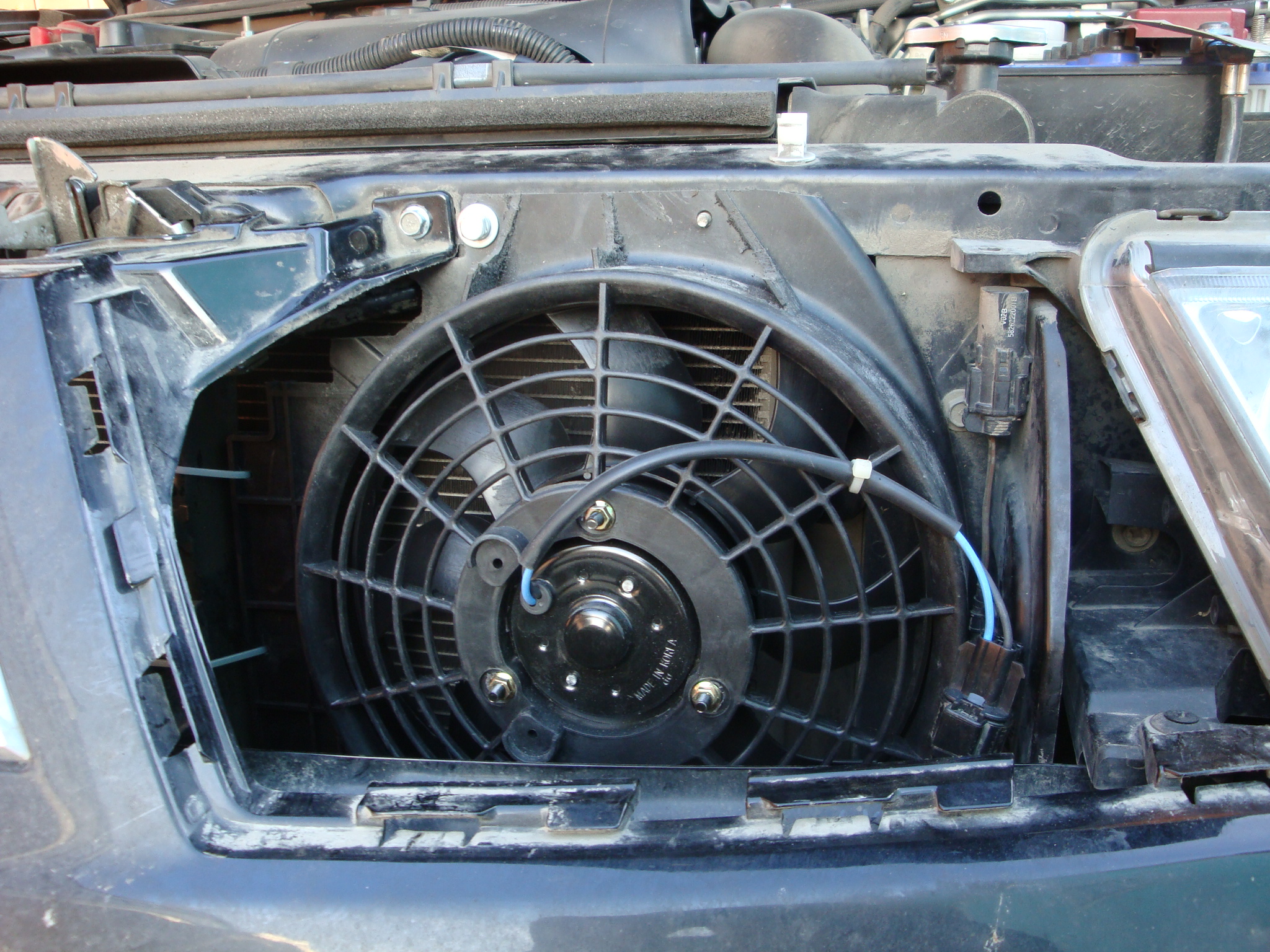

Я себе воткнул от KIA смотрится как родной,чуть правда его подработал,час работы.желательно иметь болгарку,чтоб было полегче

Аркадий привет! эт я был на спорте если что =)9798518 писал(а):Я себе воткнул от KIA смотрится как родной,чуть правда его подработал,час работы.желательно иметь болгарку,чтоб было полегче
Кста, если еще и цену написат этого вентилятора (примерно 2т.р.) и то что разъем одинаковый и на пикап форуме все на эльки народ ставит так будет интереснее =)

Подскажите номерок KIA, от какой машинки ?? Где купили?9798518 писал(а):Я себе воткнул от KIA смотрится как родной,чуть правда его подработал,час работы.желательно иметь болгарку,чтоб было полегче

Привет,Дим.А ты мне другой свой аватар говорил,я тебя по нему искал .MrBullyDouzer писал(а):Аркадий привет! эт я был на спорте если что =)9798518 писал(а):Я себе воткнул от KIA смотрится как родной,чуть правда его подработал,час работы.желательно иметь болгарку,чтоб было полегче

Купил у себя в магазине,ссылка в подписи.А номер я куда то дел ,брал зимой,помню что от киа рио,ну можно номер на форуме L200 найти.я там его брал.Поищите поискомAMN писал(а):Подскажите номерок KIA, от какой машинки ?? Где купили?9798518 писал(а):Я себе воткнул от KIA смотрится как родной,чуть правда его подработал,час работы.желательно иметь болгарку,чтоб было полегче

номер вентилятора от KIA - NBB-A023
реле MR588567 соответственно

сеня еду забирать пропер с релюшкой... болт так и не пришел поеду в какой нить магаз... на выхах буду ставить...
недождался выхов) поставил)) проверил все работает норм.. вентик дует на радиатор как надо) шумновато вроде как показалось..
все сделал за 10 минут... было б быстрее если болтик не уронил))
а на радиаторе уже был чуток прилеший пух.. так что думаю перед следуюшим сезонам нуна полюбасу чистить радиатор...

спасибо sn1 за номер.
Прозвонил пару фирм - есть еще один номер вентилятора равноценный NBB-A023
- 97730-FD100, кое-где только этот номер принимают как номер вентилятора на КИА Рио 02.

Второй номер это оригинал, стоит 3500, а первый некая контора NT производит, т.е. совместимый и стоит 1200
