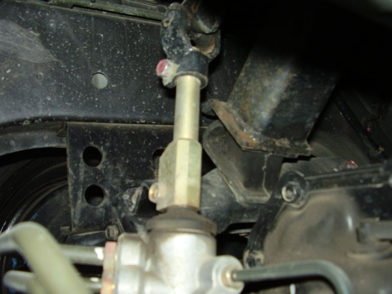

Как вы думаете, от чего японцы поставили удленнитель рулевого вала? На самопальный не похоже, может подобрали от какого-нибудь Паджерика?

скорее шел в лифт комплекте, у них они целиком продаются.

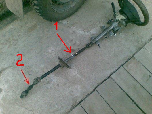

Итак, после лифта в 40мм вылезла проблема, т.к. рулевая рейка ушла вместе с балкой вниз, то и рулевой кардан соответственно должен был удлиниться..Поскольку он не резиновый, и дополнительной длины неоткуда взяться, то он просто вылезает из шлицевого соединения с рулевой колонкой в точке 1 (см.фото РК)
И поэтому тем, кто делал лифт всего на 40мм и кажется что длины рулевого кардана хватает, и удлинять ничего не надо..Но они забывают что углы работы карданов изменились, и стали меньше, т.е. угол кардана стал острее - что приводит к дополнительным усилиям на рулевое колесо. Либо в другом случае - как бы закусывание руля во время вращения..
В моем же случае рулевой кардан не вышел из шлицов в точке 1 (см.фото РК) в итоге потянуло всю рулевую колонку, результат - сорвало всю рулевую в сторону двигателя..Когда я сел в машину, руль находился между полом и приборной панелью висящим на проводах
душещипательная картина
Так что первым делом, перед опусканием балки - откручиваем рулевой кардан от рейки..Там шлицевое соединение, затягивающиеся болтом..Далее необходимо удлинить рулевой кардан..Для этого есть 2 способа:
1) Сделать удлинитель, с одной стороны штырь со шлицами, с другой трубка 2) Разрезать в точке 2 (см.фото РК) и вварить трубку..Мы удлинили на 3.5см, как раз столько было нужно по месту, чтобы все вернуть на свои места..
Bzix, воспользовался твоей фоткой..вот только не пойму, почему ты удлинял в точке (1) на 4см, может у нас констуркция немного разная, но в моем случае удлинять можно было только в точке (2)..

Опустил балку вместе с движкой на 40мм, ну и проставка под стойку те же 40мм..Давай сначала разберемся в понятиях, поскольку по каталогу пробивается это все как "Колонка рулевая в сборе" MR 955630, то обратимся к капсам, картинка 37-020..В верхней части идет рулевой вал, на который садится рулевое колесо..Далее идет крестовина и начинается первое колено рулевого кардана, конец которого заканчивается штырем со шлицами (наша точка 1 см.фото)..Этот кардан у меня доходит почти до кузова (круглая заглушка крепящаяся четырьмя болтами)..Далее идет следующий кардан, конструктивно сделан в виде полой трубки со шлицами, куда и входит первый карданчик..Эта "трубка" заходит из моторного отсека в салон где-то на 10-12см..Те кто после лифта не удлинял ничего, просто имеют выдвинутую "трубку" обратно в сторону двигателя, т.к. длина шлицевого соединения это позволяет...Затем идет вторая крестовина, длаее штырь (наша точка 2) и третья крестовина, конец которой через шлицевое соединение крепится уже к рулевой рейке...bzix писал(а):Да нет у нас одинаковая конструкция!!!!!у меня такие размеры из за того что я приподнимал двигатель относительно балки! У тебя сколько лифт?
Так вот вопрос к тебе, зачем было удлинять первый рулевой кардан (который в салоне) !?

у меня маленько не правильно сделанно!!!! нижняя крестовина каторая у самой рейки почти не работает!!!! находится все время в прямом состоянии! самый правильный вариант у японцев с удлинителем! но поскольку у меня такого нет
сделал так!

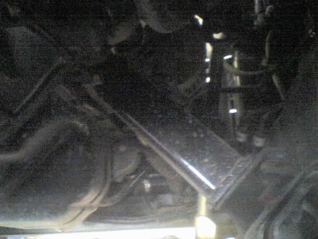

Странно откуда ты взял число 20мм???? Надо делать проставу точно такую же как и под подрамник то есть 40мм!!!Serious писал(а): Опустил подрамник вместе с движкой на 40мм, и опустил крепление балку АКПП на 20мм..Откуда 20мм, а не больше ?
При отпускании передней балки двигатель уходит в низ! Я обратно поднимаю двигатель, то он встает на свое место и коробка остается на своем месте.
Так что нет необходимости делать проставку балку на которую опирается задняя часть коробки http://pajero4x4.ru/bbs/phpBB2/download ... &mode=view
она и так низко висит!!!

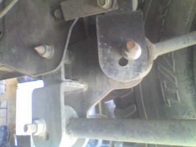

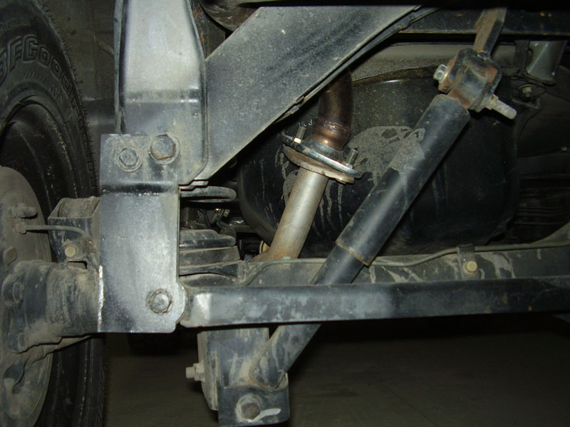

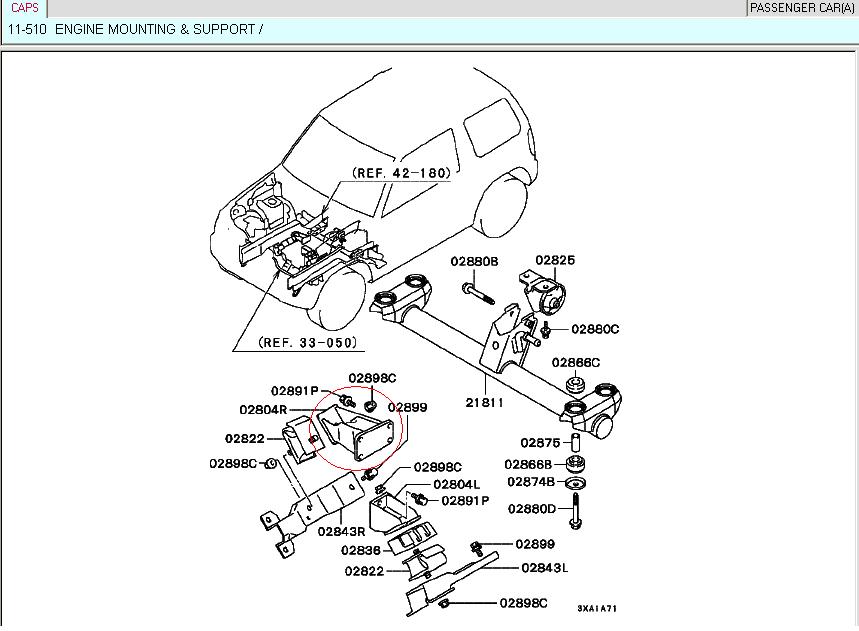

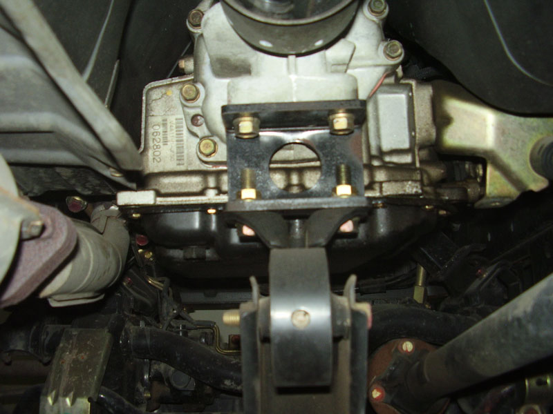

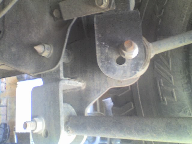

У машины Peza крепление 02804R(L) сделаны удлиненными примерно на 12см: Раздатка опущена на 30мм; балка АКПП опущена на 75мм и коробка поднята обратно на 65мм..
Прошу обратить внимание на задние рычаги: Опущены на 110мм..

Да вообще-то сейчас двигатель наклонен в сторону самой балки..не помню изначально он четко в горизонтальной плоскости стоял, али нет..bzix писал(а): не могу понятьон че двигатель под наклоном поставил что ли????? салентблок каробки и подушки двигателя долго не проживут!!!!
Грамотно поднять двигатель обратно вверх - на фото выше, нежели проставку под подушку как у тебя..А что если поставить по две подушки!? Я как понял подушка идет с запрессованой шпилькой, если заменить на удлиненный болт ?

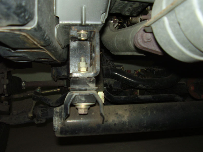

Видишь в чем дело японцы делали проствку над подушкой двигателя а я под ней
впринципе разнице никакой нет мне кажется, но проставки как у меня легче сделать! но у них грамотнее сделано удлинение рулевого кардана, я так не смог сделать так как негде сделать такой удлинитель

а можно фото удлинения рулевого карданчика

Вот из за этого я опустил переднюю балку на 60мм в низ, при этом не опуская ни балку АКПП на раздатку в низ вообще. Достигается это поднятием движка относительно передней балки в верх и модернизированной балкой АКППVerner писал(а): 2. А откуда 20мм?Если ты имеешь в виду мой Джуниор, то там проставки около 20 мм и перенос точки крепления АКПП примерно столько же. Ниже балку опускать нехотел что бы не цепляла на пересечёнке.
4. Да, но не более 20мм, иначе опять "плуг" под брюхом.
Читай эту тему внимательно! на 6 страницеdevostator2007 писал(а):bzix
