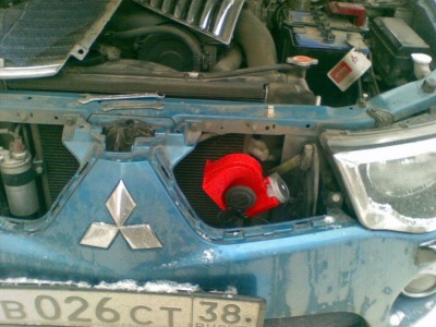

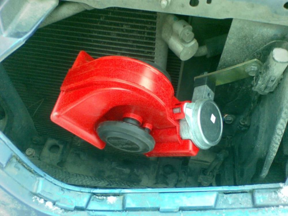

мое решение: установил дудку за 650 рублей, купленую на авторынке(кЕтай) и установил перед радиаторами(за ноздри решетки радиатора), компрессор работает на такой же дудке(у друга на Л200) уже 4 года и все гуд.

дело в том, что многие ставят в таких местах, где грязь летит или вода попадает - тогда компрессор быстро выходит из строя, а если поставить в более менее укромном месте сам компрессор - то будет гудеть долго и счастливо...)

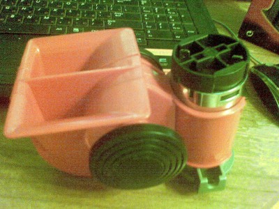

У меня вот такой стоит,покупал за 1000 батт в Тае http://www.fire-tuning.com/ru/catalog/c ... 43/?id=918 вот так дудит http://www.youtube.com/watch?v=dWDqNHbB ... playnext=5

Более года стоят от Волги два басовых и один высокий (Россия) - достаточно. Но ставить нужно раструбом вниз (чтобы не заливало). Проводка штатная.
