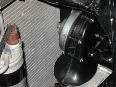

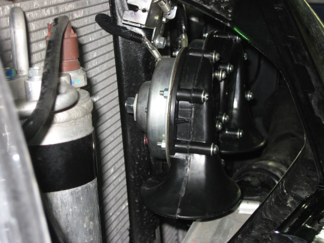

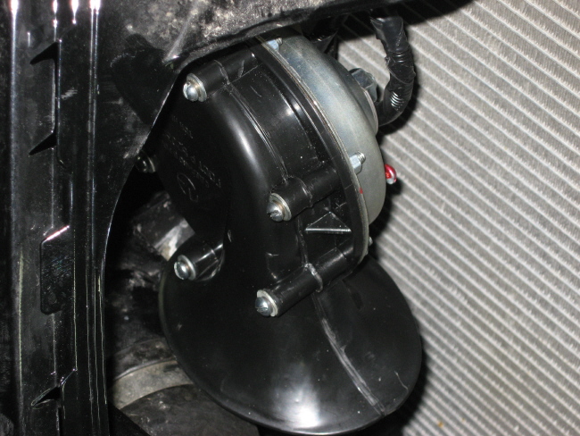

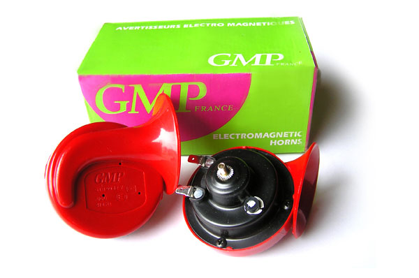

Решил создать отдельную ветку по этой теме. В этой ветке предлагаю выкладывать свои варианты звуковых сигналов, места и способы их установки
Из недолгой эксплуатации понял, что мне не нравится в настоящий момент. Это штатные звуковые сигналы. Странно, что на таком внушительном агрегате такие смешные пищалки. Долго думал и наконец решился установить, на мой взгляд уже проверенные временем волговские сигналы. В других ветках многие уже пытались их устанавливать. То что-то не подходит, то что-то мешает. Теперь могу сказать с увереностью, что именно волговские устанавливаются без проблем и ничего не мешает. Теперь у ФА-ФА очень достойный звук.
Вот мой фотоотчёт:
Вот мой фотоотчёт:

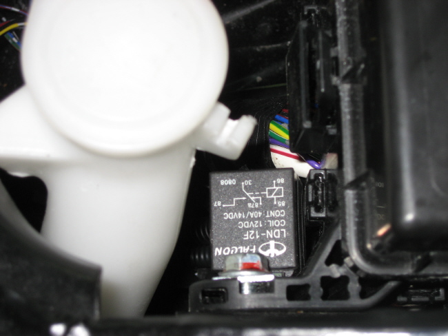

реле-то нафига? штатное ведь есть

Про реле не знал. Перестраховались с реле и с доп. предохранителем на 15А напрямую от "+" клеммы аккумулятора.capt писал(а):реле-то нафига? штатное ведь есть

не помешает пропеллер) почти 2 года назад фиаммы воткнул

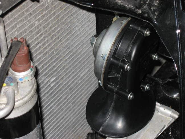

Ставил волговские. Три месяца Фа-Фанил, потом Хрю-Хрюкал, потом сгорел предохранитель. Не поленился, разобрал, а там всё заржавело к ё... матери! Выбросил эти "Детали машин". Вернул на место штатные пока. Пи-Пикаю.

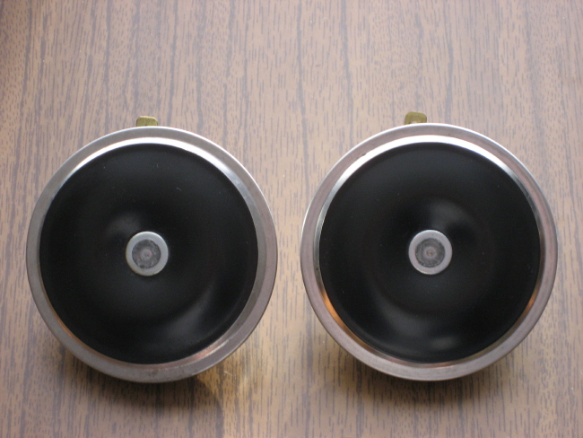

Где же они у вас стояли, что аж всё заржавело к ё... матери? Про волговские - это от лукавого!!! По описанию это очень похоже на дешёвые GMP в зелёной коробочке с красными буквами. Они по тональности очень похожи и стоимость их от 170-200 руб. Вот эти гниют сразу. Знаю из собственного опыта.olegro писал(а):Не поленился, разобрал, а там всё заржавело к ё... матери!
Вот собственно и они:
Mitsubishi Pajero Sport New 2010 год, 2.5 TD, 4D56, Cooper M+S Sport
Ямобуры 4Х4 http://www.vodavsegda.ru
- olegro
- Сообщения: 2445
- Двигатель:: 4М41 200лс
- Откуда: Красноярск
- Благодарил (а): 158 раз
- Поблагодарили: 290 раз
Re: Нештатный звуквой сигнал на НМПС
Стояли почти на штатных местах. Кроштейны выгибал (чтоб сигналы нормально уместились), рассверливал (чтоб прикрутились), провода удлинял. Раструбами вниз.
Сигналы С303д и С302д, чёрные, 450 или 500р (не помню точно), штампы ОТК, сделано в России.
Теперь верите? Если нет, то берите 500р, полчаса времени и флаг Вам в руки!
