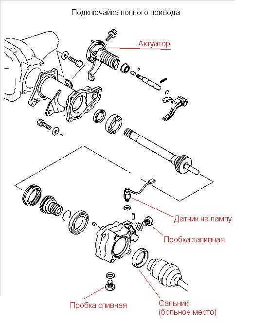

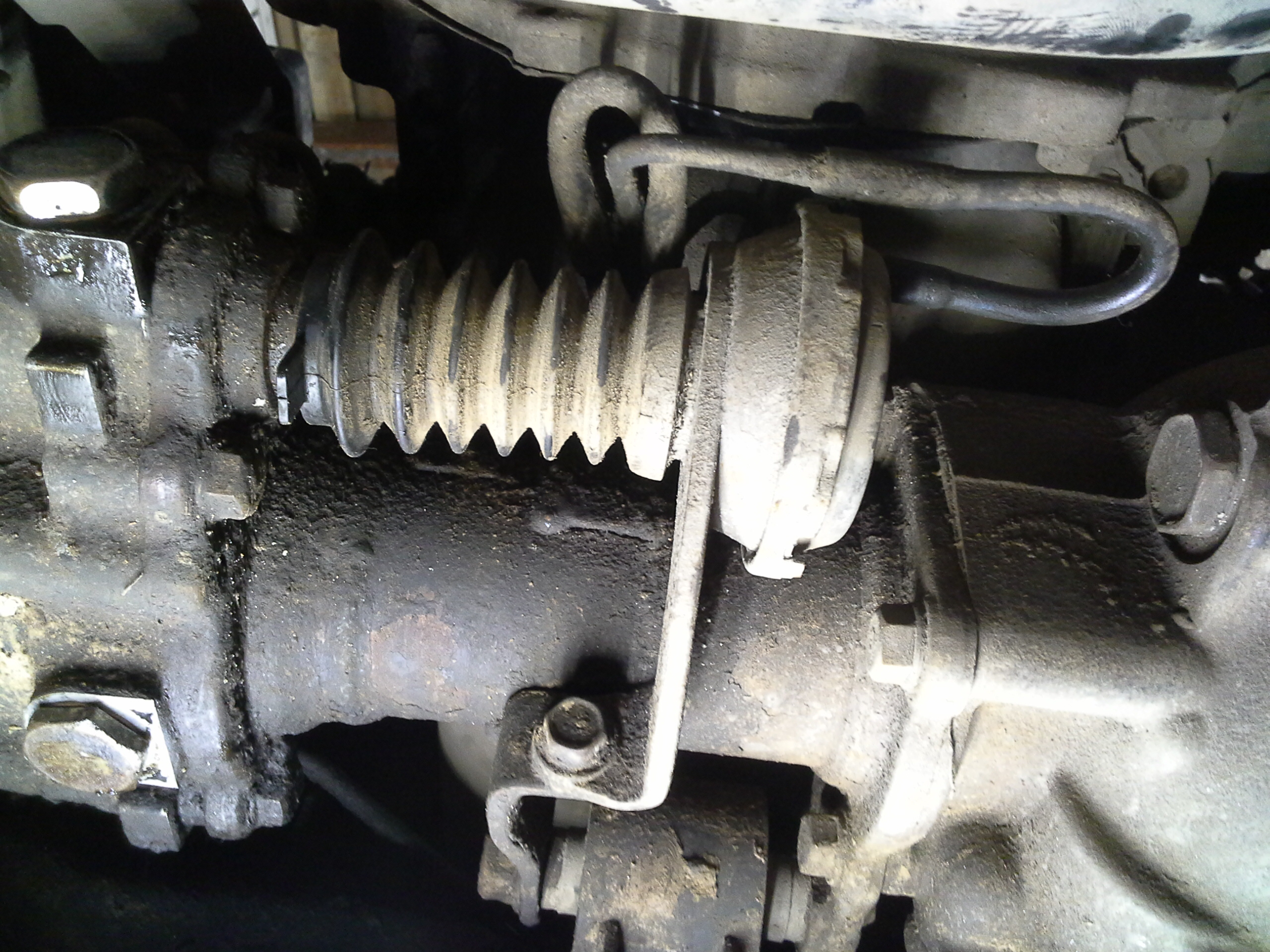

Kostushka28 писал(а):Что находится шток который подключает перед? Под резиновой гармошкой?

Вопрос к знатокам!
На изогнутой трубке, которая идет к лягушке, когда должен появиться вакуум?
Я отсоединил трубку от лягушки, и на заведенной машине в режиме 4Н вакуума в трубке НЕТ!!!

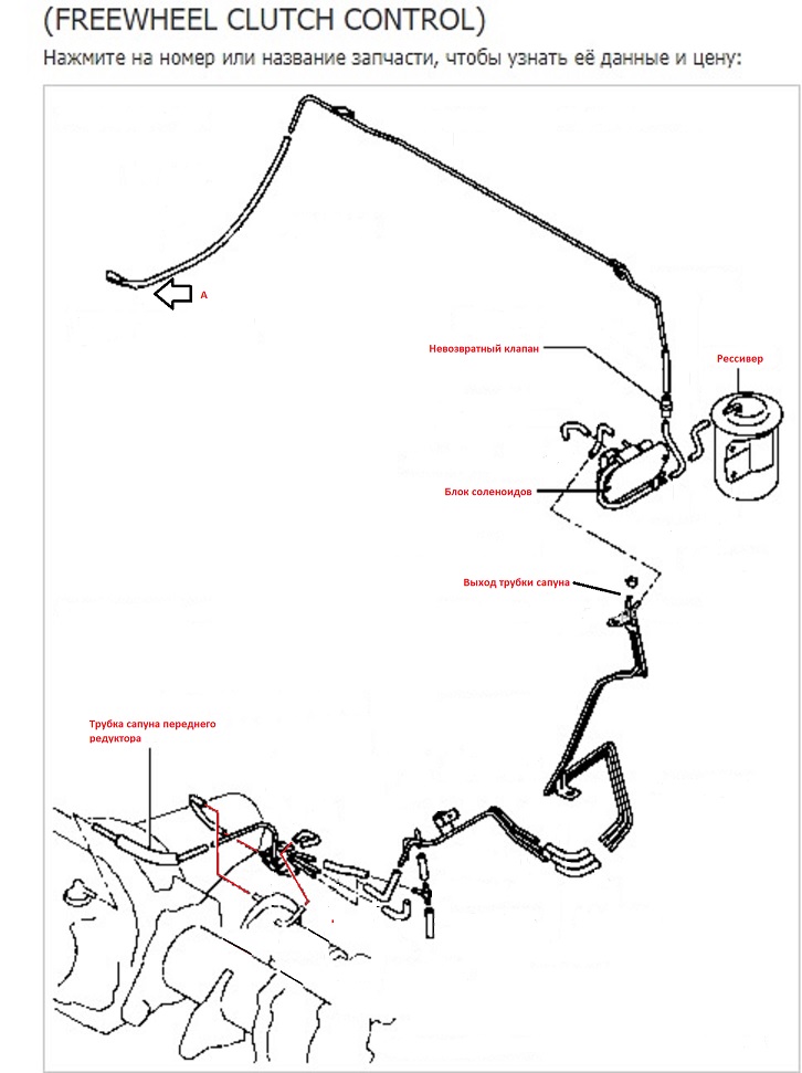

Kostushka28 писал(а):Вопрос к знатокам!
это магистраль отключения, проверь на 2Н
Там будет вакуум когда ты отключишь полный привод! он захочет сосай мембранку штока включения)

Да, парни. Все так. Вакуум на 2н на трубочке есть!
У меня сейчас другой затык.
Я подвигал пассатижами шток который находится под гофрорезинкой и теперь у меня всегда на панели горит полный привод ....
А фактически его нет!
Клапана проверил. Вакуум есть.

уже давно-бы разобрал подключайку. у меня обнаружилась проблема перед выездом из дома на гонку, время 22.00. ехать 300км, разобрал, потроха в г..не закисшие. протер промазал, воткнул на постоянно вкл., собрал и в 24.00 выехал из города. все делал на парковке перед домом в первый раз. привод не выдергивал, не было необходимости
