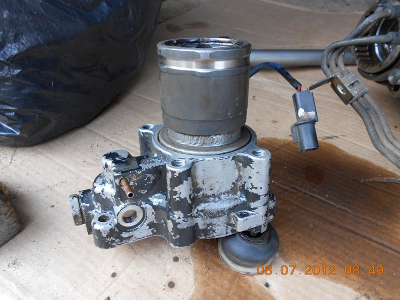

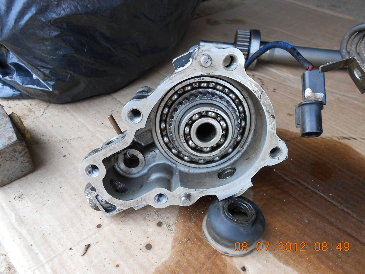

Вскрываем и видим вот такую картину:
Налицо попадание воды через сальник левого привода (я немного плавал на джипе) :)

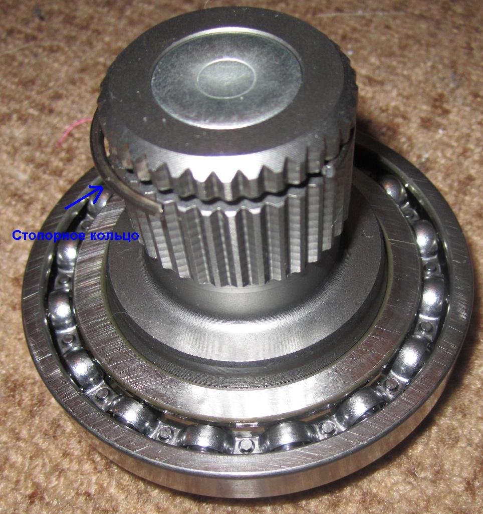

Roman111, Там на этом "стакане" внутри имеется паз под стопорное кольцо, которое видно на схеме CAPS или АSA
Обычно эту штуку выдёргивают резким рывком. Кто-то мутит всякие приспособы, типа съёмника.
На первой фоте видно, где то самое кольцо, на второй - это то, что мне пришлось сделать, чтобы снять. Благо, что были контрактные привода в сборе, которые я и поставил не так давно в рамках капитального ремонта.
Стопорное кольцо "сидит" на шестерне, которая внутри "подключайки"

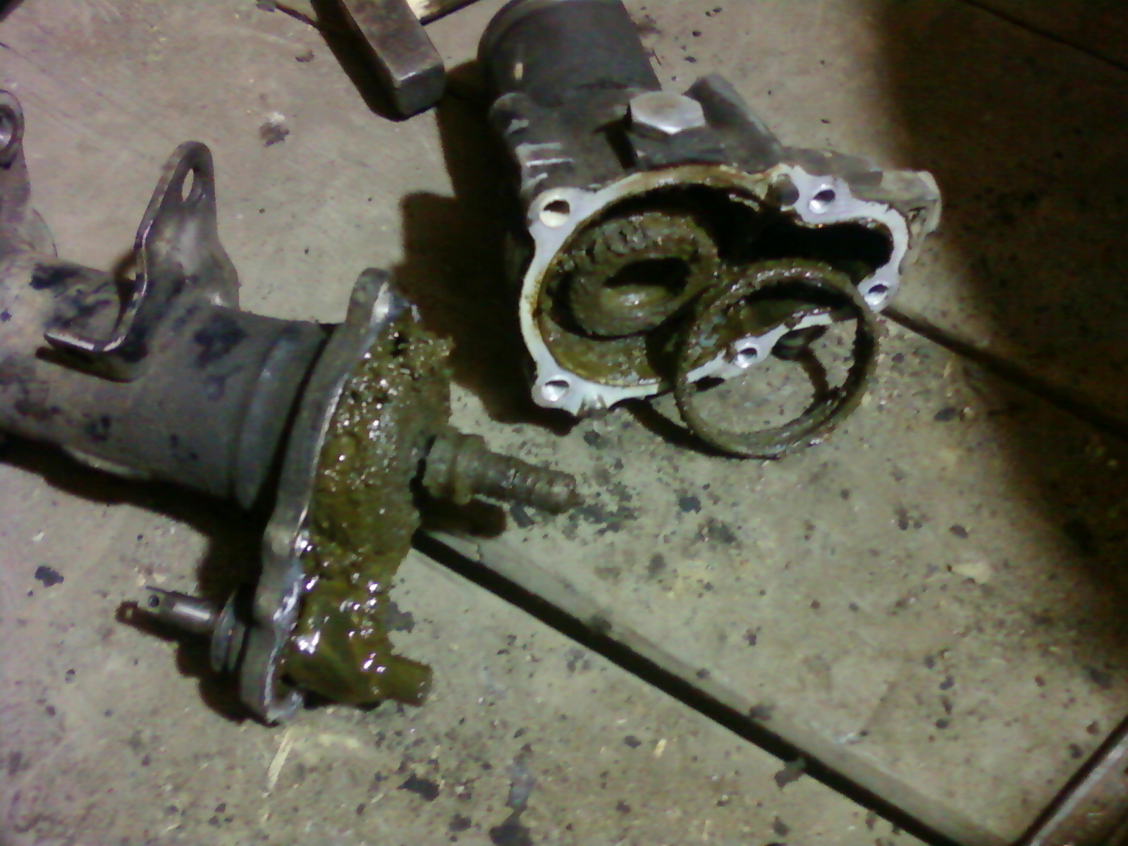

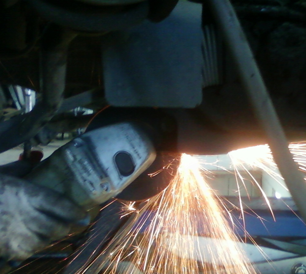

Проблемма отпала, утром залез под машину и обнаружил обломанный у самой крышки вакуумной машинки шланг - брат Момент помог устранить проблемму - привод нормально вкл и выкл. Сломал видно когда в одно ало мост на место запихивал. Масло в подключайку я перелил, поэтому оно и лилось через сальник - слил излишек - вроде все норм. ::-D:
