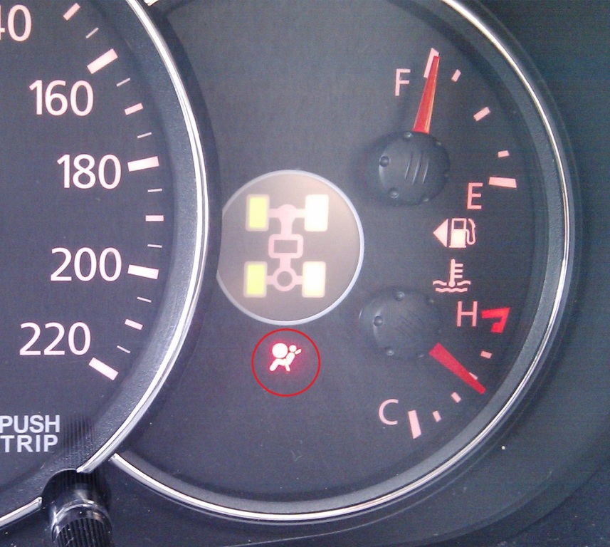

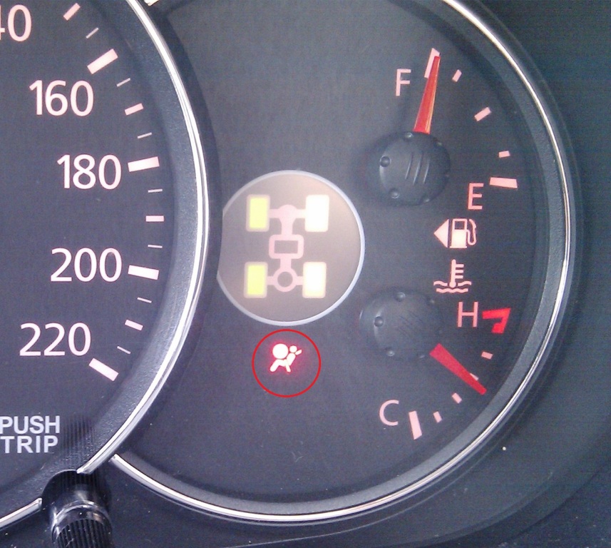

Загорелся значок ошибки подушек
Сообщение samsul »
Загорелся индикатор ошибок подушек безопасности. Поеду к дилеру конечно по гарантии, но хотелось бы сначала посмотреть предохранитель. Кто знает где находится предохер подушек?
Ошибка Подушек
Ошибка Подушек
NMPS2010 4D56 S05

samsul никогда не догадаешься :)
под рулем
samsul
Сообщения: 67
Зарегистрирован: 21 янв 2011, 06:43
Двигатель:: 4D56 Дизель
Мой автомобиль(и):: Mitsubishi New Pajero Sport S05
Re: Загорелся значок ошибки подушек
Сообщение samsul »
gary_tmp писал(а):samsul никогда не догадаешься :)
под рулем
возле левой коленки и под капотом смотрел уже!
значка "подушки" не обнаружил на крышечках. потому и спрашиваю в сей многоуважаемой конфе.
