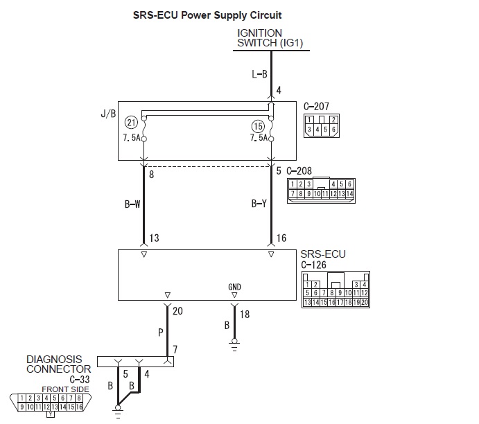

В инструкции пользователя действительно нет. Судя по сервис-мануалу и схеме, задействовано от сигнала IG1, идёт питание на ECU через предохранители 15 (контрольно-измерительные приборы) и 21!!! (фонарь заднего хода). Во прикол-то! :) Посмотрите 21-й, на задний ход. 15-й бы - тогда все приборы бы отрубились :) А 21-й - прикол из приколов... :=-O:

Фреди писал(а): Был у меня такой случай. Причина оказалась в перегоревшем предохранителе который находится в салоне под рулевой колонкой (какой именно не помню - габариты, лампа освещения салона или центральный замок. Что-то из них)
Смотрел уже, не нашел только предохранителя подушек.. может плохо искал, но на крышке значка не нашел..:(
dml, какой на х... предохранитель подушек? :=-O: Извини если коряво написал в предыдущем своём послании, я имел в виду именно предохранитель по названию не связанный с "подушкой". Уважаемый CoolBDW провел иследования и уточнил какой именно (спасибо ему за это :*THANK*: ) это предохранители 15 (контрольно-измерительные приборы) и 21!!! (фонарь заднего хода). Сам я просто забыл какой именно предохранитель менял :*PARDON*: .
Я думаю проблема решится после замены этого многоликого предохранителя. Удачи :*BYE*:

Фреди писал(а):это предохранители 15 (контрольно-измерительные приборы) и 21!!! (фонарь заднего хода)
Фонарь заднего хода - горит!
Вобщем попробую сегодня заменить предохранитель, если не поможет то на сервис конечно:)
