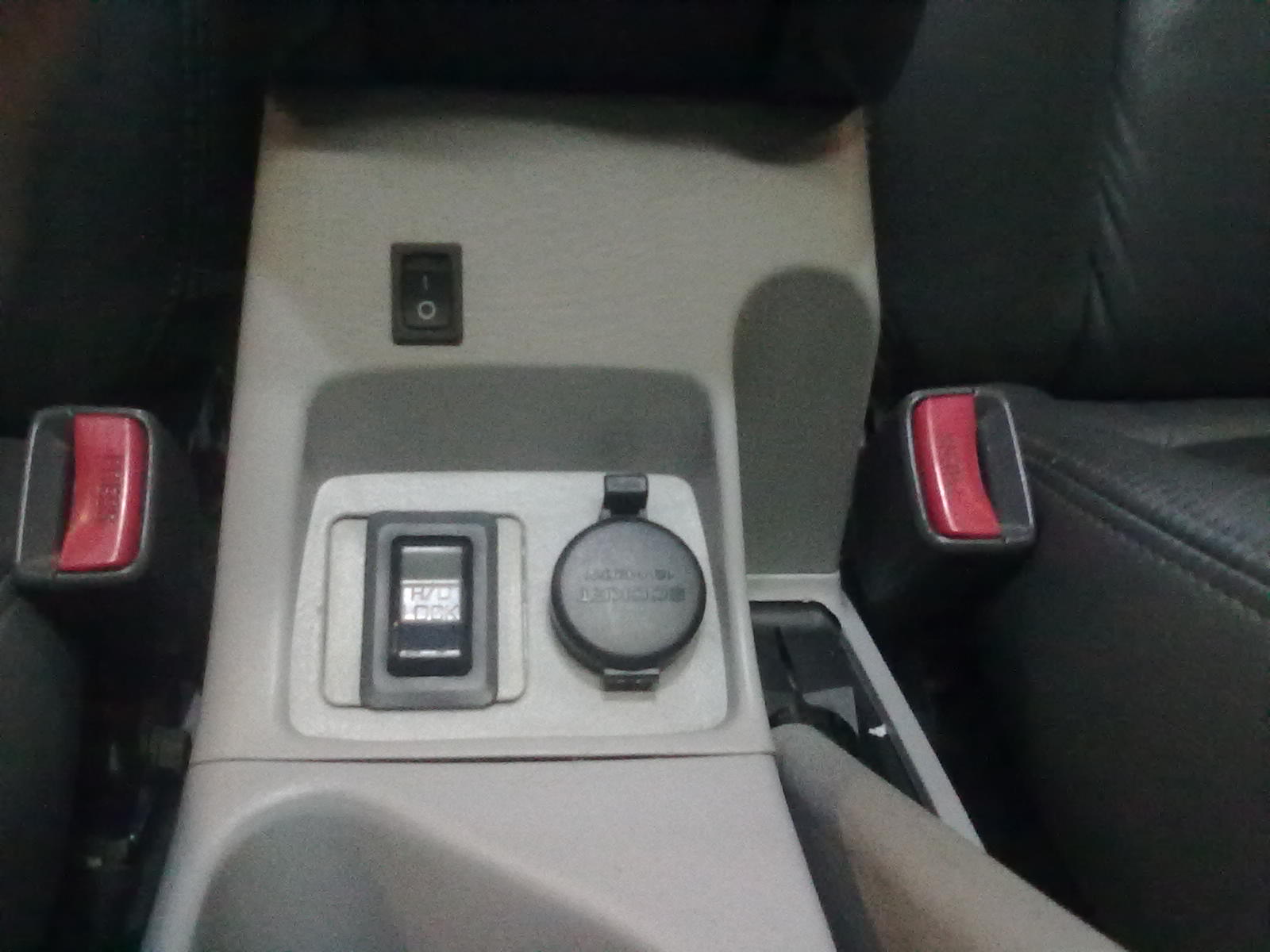

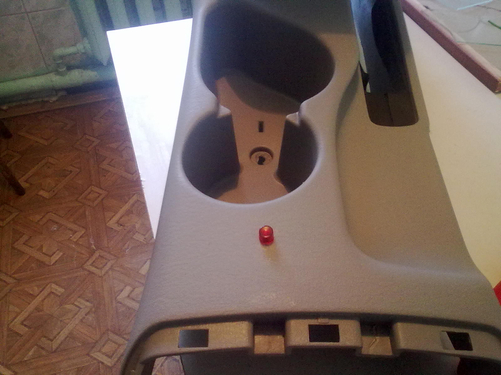

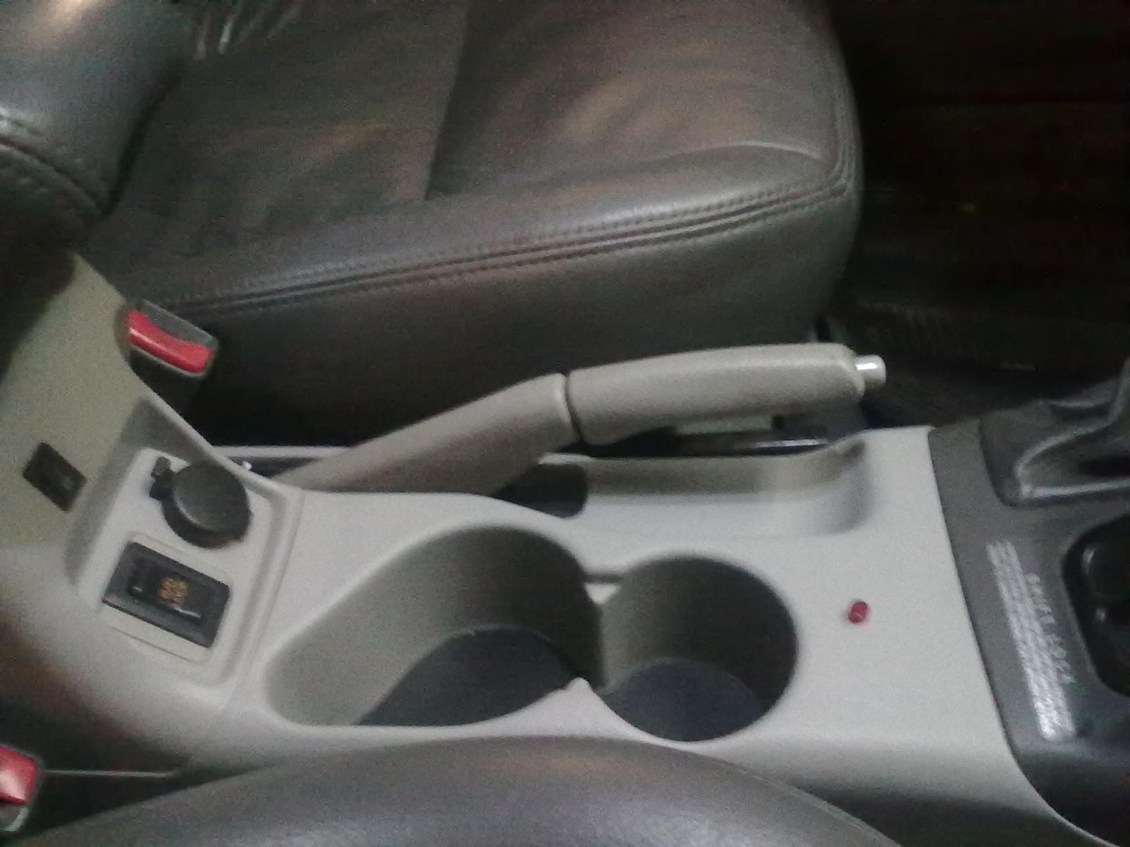

Решил коротенько изложить свое решение не механической части подключения блокировки, а электрической.
В принципе все понятно - ставим компрессор от П2, двухпозиционную кнопку (вкл./выкл) и все должно работать.
А я вот решил заморочиться и поставить себе кнорку тоже от П2.
НО! самое обидное, что она нефиксируемая
Дело в том, что в П2 помимо всего прочего управление блокироовкой происходит через спец. блок, который завязан в том числе на РК и датчик скорости.
Мне конечно вся эта кухня не нужна, поэтому я стал думать как бы по-другому подключить родную кнопку.
сначала была идея поставить реле времени для подогрева заднего стекла. Но и с ней получилось бы не совсем то, что хотелось. Т.е. реле времени включается и выключается при помощи подачи импульса на один и тот же контакт. А значит, компрессор будет включаться и выключаться на одной и той же позиции кнопки...
В итоге решение все-таки нашлось.
Для правильного функционирования кнопки было преобретено реле РПС20. вот оно http://www.energy-m.ru/index.php?productID=3112
при правильном подключении оно позволяет нажатием верхнего положения кнопки подать ток, а нижним - прекратить подачу...
Ну историю о том как его прозванивал и герметизировал я опущу.
На всякий случай сам копрессор подключил через обычное контактное реле, ибо не знаю точно какой ток может пропустить через себя РПС20 (сделал его только на управление).
В итоге все работает как и в П2
нажимаем в верхнее положение кнопки - все выключается, вниз - все выключается
Компрессор, реле управления и контактное реле я разместил в нише для штатного домкрата под задним сидением.
Теперь про еще одну заморочку
Очень хотелось сделать какой-то сигнализатор включения блокировки. На П2 он на приборной панели (если не ошибаюсь).
Но мне не хотелось искать в приборке пустую лампу и вообще тащить туда провода.
Решил поставить маленькую лампочку, встроенную в цоколь, на тоннель рядом ручником..
Но и этого мне показалось мало
в итоге купил в Чип и Дипе зуммер для компа. он работает в диапазоне от 6В до 24В.
Подпаял контакты к нему, приклеил под подлоконик на эпоксидку и запараллелил с лампочкой.
включается все это дело от датчика в корпусе редуктора заднего моста.
Звук от зуммера хоть и непрерывный, но и не сильно давит на мозг.
Зато всегда знаешь - включена или нет
Ну вот вроде и все!
Ну вот вроде и все!

Я ставил в торпеду там в приборке куча пустых лампочек, запитал лампу круиза
она рядом с полным приводом и загаралется тож зелёным
