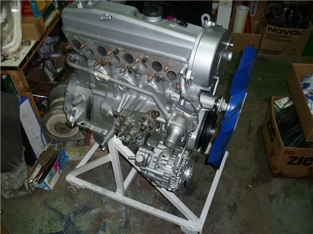

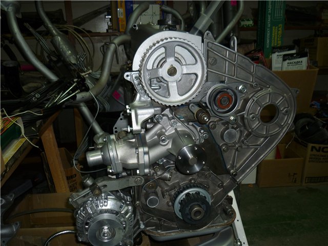

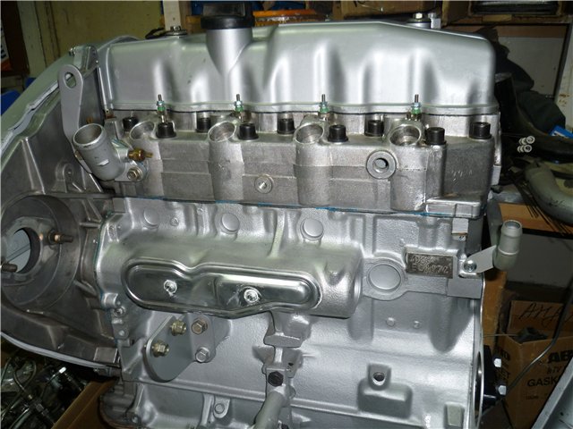

зимой холодно, решил поменять ремень грм. в гараже как на улице,только ветра нет,поехал в сервис.через неделю откручивается шкив-взлетают крышки распредвала и ломает 2 коромысла.делают машинку,через 2недели ломает болт каленвала,результат ремонта.в итоге поставил контрактный. А родной стоял в гараже как донор,и в один прекрасный день думаю чего ему стоять,сниму голову,отмою,в запасе будет,блок расточу,тнвд и форсунки отрепетирую будет запас,а с грязными возиться не охота,купил ящик очистителей для двигателя металические щётки для дрели разные,отчистил до металла,но душа требует прекрасного
покрасил блок высокотемпературной краской,расточил,а для расточки требуются поршня,купил оригинал 24тр но к ним надо и кольца-8тр.каленвал поставил хундаевский,оригинал не потянул.голову отдавал делать-сделали как новая,за 11тр.по времени прошло 1,5года.закажешь запчасть и месяц ждёшь,а пока не торопясь шлифуешь,подгоняешь,красишь.кстати-блок внутри тоже отшлифован,не до блеска конечно,но машинкой как у стоматологов,только чуть побольше прошёлся пока поршня ждал,по вечерам,когда нечего делать было,я его на работу притащил.
