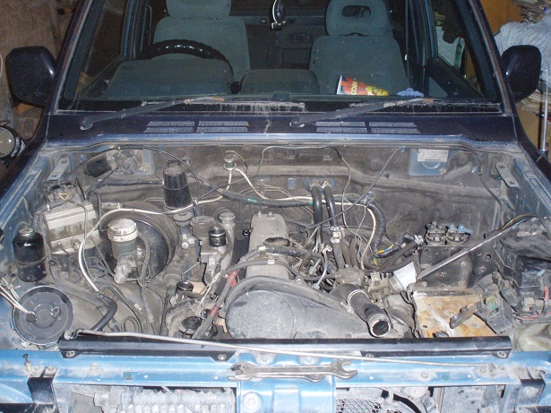

Всем доброго время суток! Вчера машину поставил на прикол:приступил к капитальному ремонту двигателя! :)
Предаосылки к ремону были следущие: Ухудшилась тяга двигателя при исправной топливной системы, увеличился расход масла до 1,5 литра на 5-6+ тыс км., Отсутствие компрессии в третьем целиндре (9 атм.) в остальных трех 25-28, Сцепление стало работать неадекватно, появились различные посторонние шумы в двигателе.В совокупности все перечислинные причины заставили меня принять решения в пользу капитального ремонта!
До этого не раз делал капиталку на ВАЗах, дизель для меня это что то новое. По этой причине прошу у уважаемых форумчан помощи: советы или критику на мои действия. Для более ясной картины мое ремонта все действия буду описывать подробно с выкладкой фотографий!
И так, начнем:

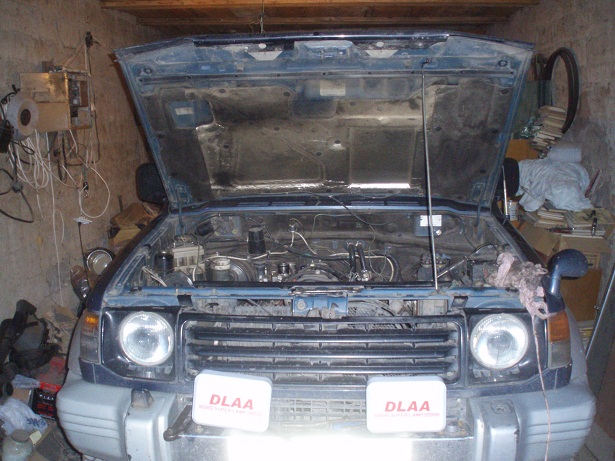

20.05 вечером в первую очередь убрал капот что бы не мешался, слил антифриз, снял радиатор сис. охл. (кондиционер и его радиатор уже давно ампутированы) "отвязал" движок от коробки и рамы: т.е. отсоединил все шланги, провода, открутил насос гидроусилителя привязал его в укромном месте не отцепляя его от шлангов. Отсоединил движок от коробки (если бы не боди лифт в 5 см коробку бы задалбался отвинчивать :*WALL*:)! Сегодня выдернул движок с помощью ручной 2т. лебедки! Процесс идет медленно так как один и почти все делается в первый раз! Но время есть, надеюсь за сегодня и завтра раскидать движок, а в понедельник привезти спеца на диффектовку!

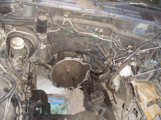

Двигатель снят
Двигатель снят
Не привычно смотреть на Паджерика без его сердца

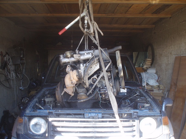

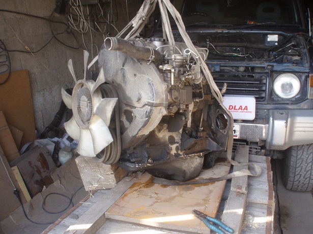

Двигате акуратно вынят с помощью ручной лебедки
Капот снят, процесс идет

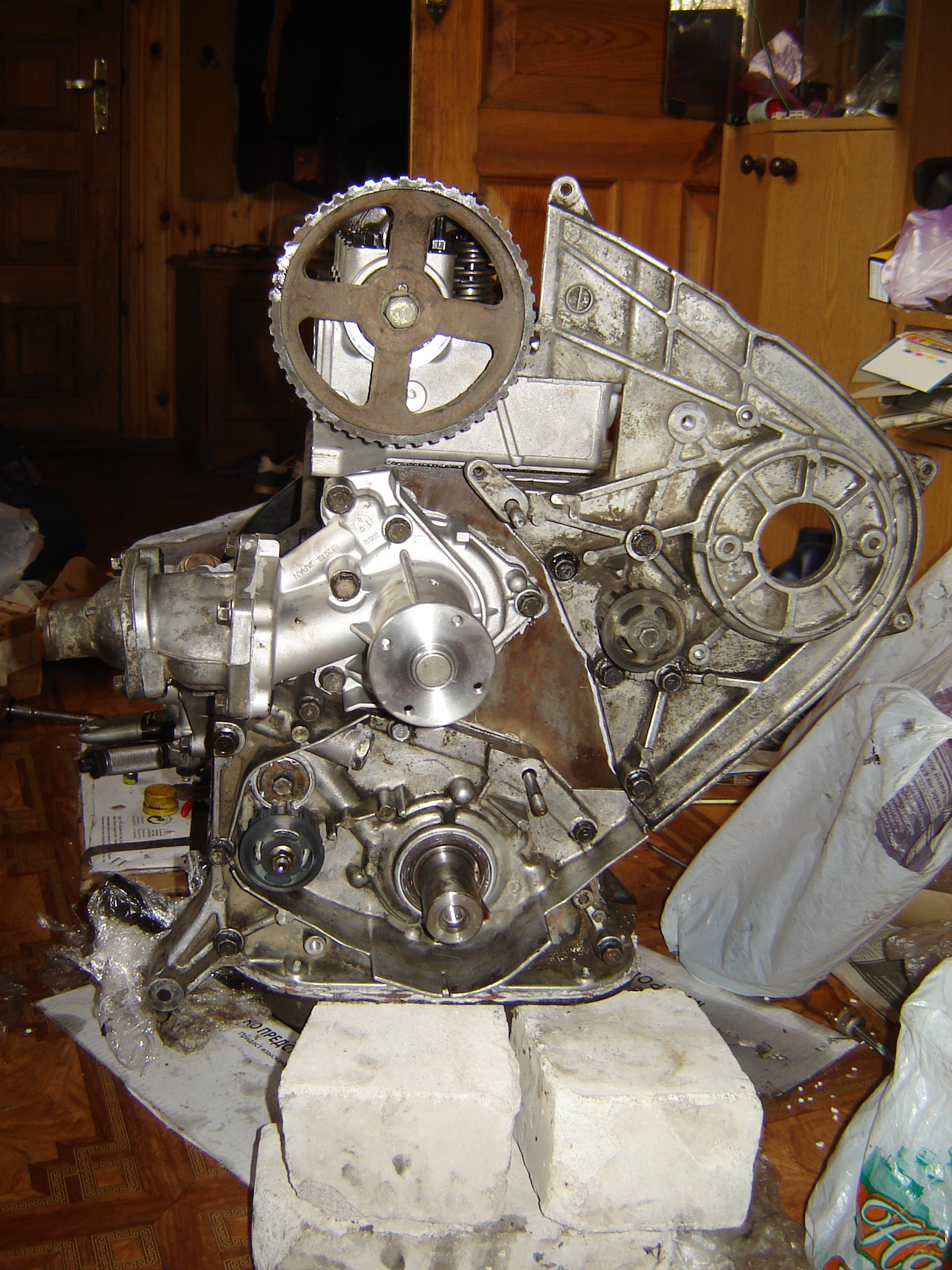

Разбирал/собирал без стенда один. Это также был мой первый опыт. Двиг стоял на корзине, когда повыбивал пршня, положил вверх дном, открутил маховик, вынул колено. Собирал....как собирал есть фотки, могу выложить, почти шаг за шагом, кроме случаев, когда села батарейка или тупо забывал по запаре.

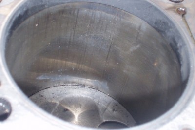

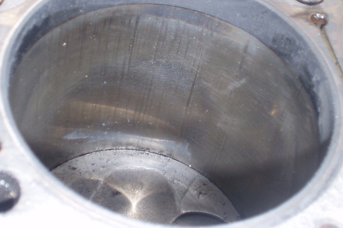

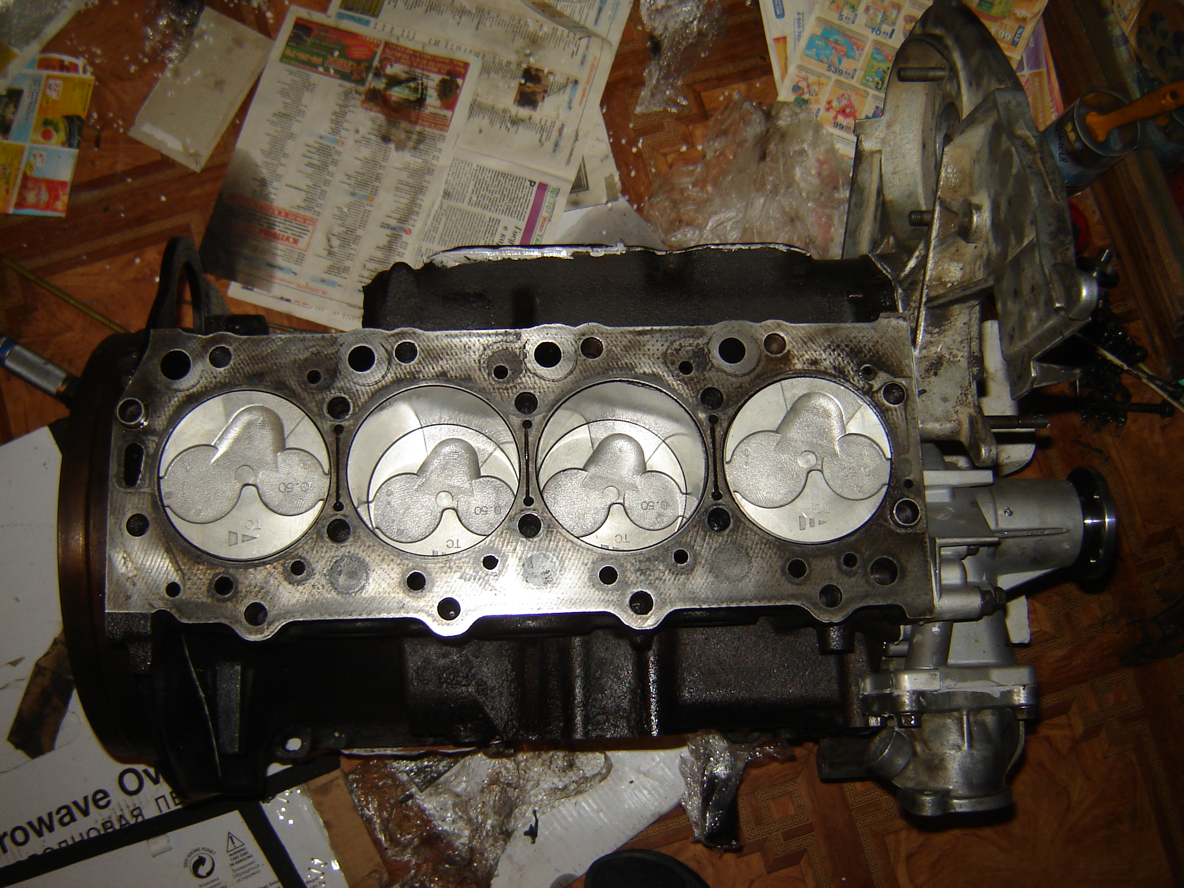

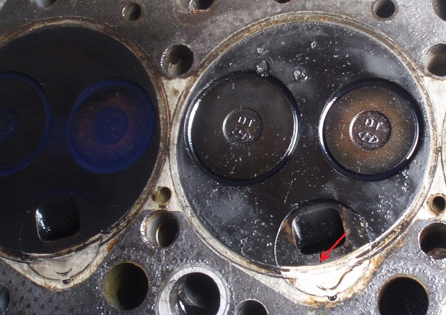

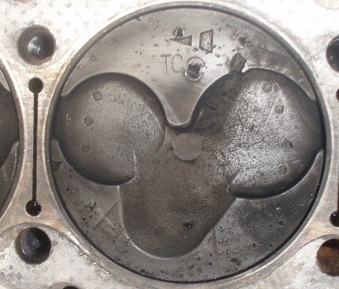

Ну вот головка снята! Картина на первый взгляд стандарнтная, кроме третьего целиндра. На гильзе присутствуют мелкие не глубокие задиры, чувствуются проводя по ним ногтем.
Задыры на третьем целиндре

а также присутствует множество крупных и мелких отметин как на поршне так и на головке цилиндров также в третьем целиндре. Отметины скорее всего осталить от обломившегося кончика (4 мм) свечи накаливани около полугода назад! И еще, обнаружилась маленькая трещина, на фотографии ее не видно, поэтому я ее выделил черной линией и указал на это место красной стрелкой. Кто что может сказать по поводу данной трещины???

Отметины на головке + трещина

О, а голова-то хундайская (или может только клапана). Кстати, при отсутствие стенда для мотора голову удобнее и снимать и ставить когда движок стоит под капотом.
Про трещину- оно никогда не было хорошо, в данном случае я думаю пока ни на что она не влияет, если конечно только в этом месте она, но ежели форкамера рассыпется- то будет плохо. Судя по вмятинам на поршне и головке какие-то катаклизмы с движком уже происходили...

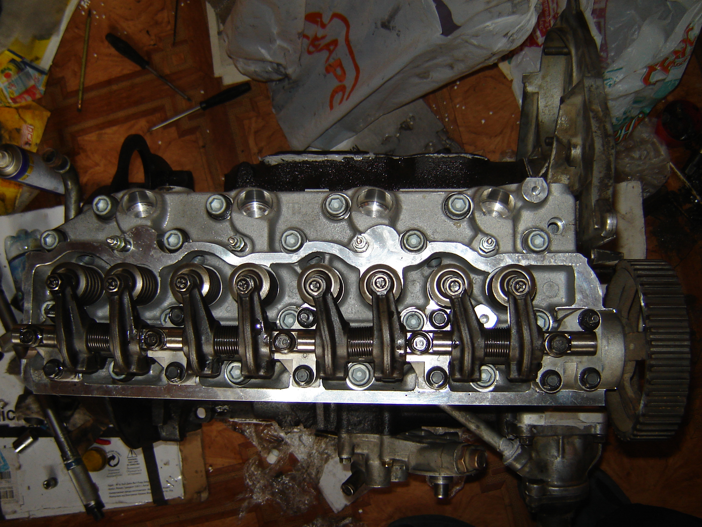

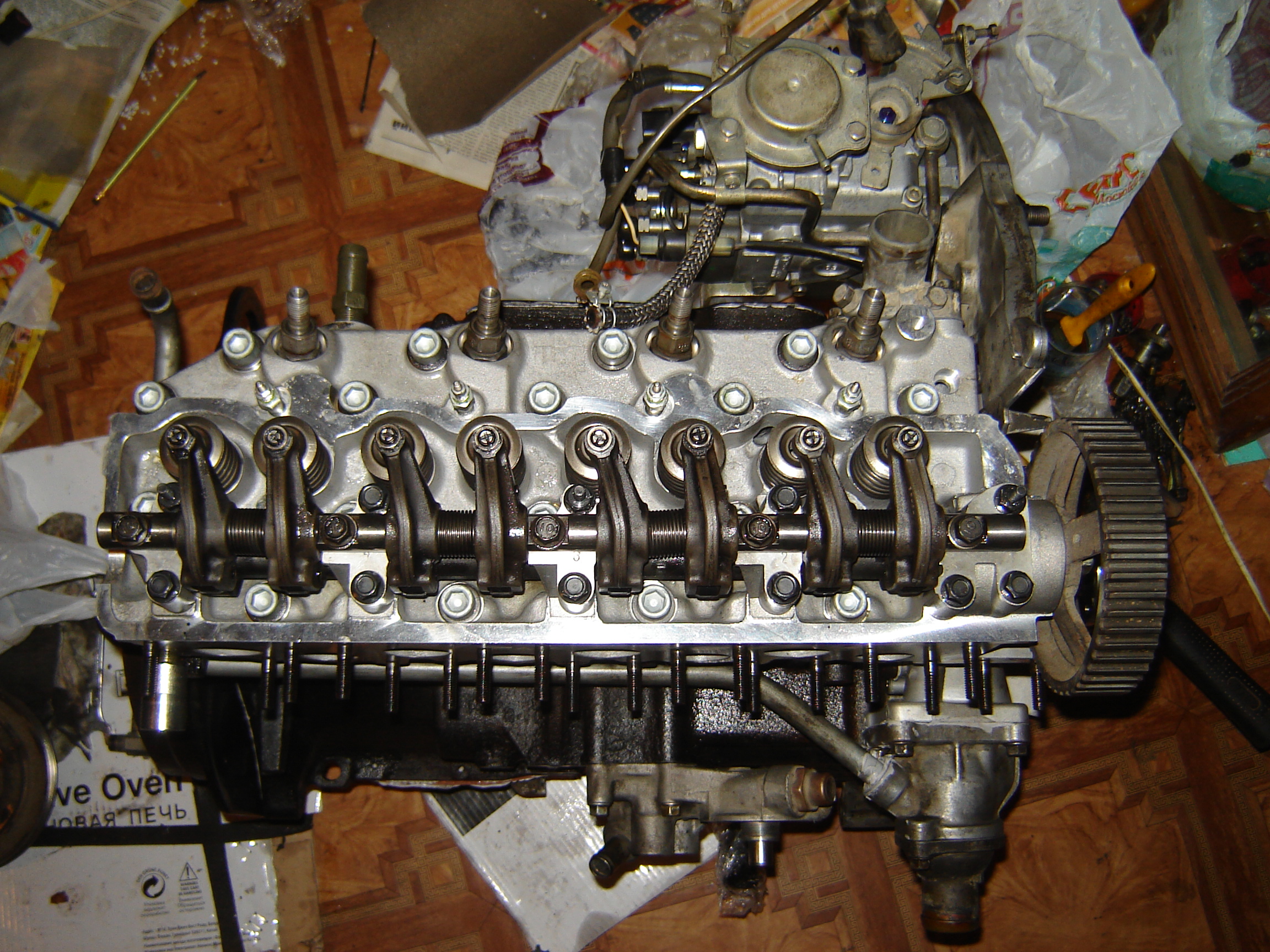

Re: 4D56T Моя первая капиталка.
Сообщение Fil »
Если нет человека, у которого можно взять инструмент, то купить надо рассухариватель-1800р, оправку поршней-300р, динамоключ 0-150Нм-1800р, набор трещётка+головки-2000р. Никакими спец съёмниками, стендами не пользовался.
В таком состоянии устанавливал под капот
без тнвд и форсов
без тнвд и форсов

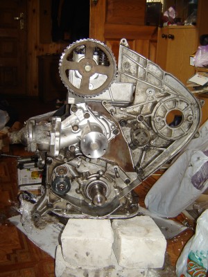

Мой стенд при сборке-белый селикатный кирпич

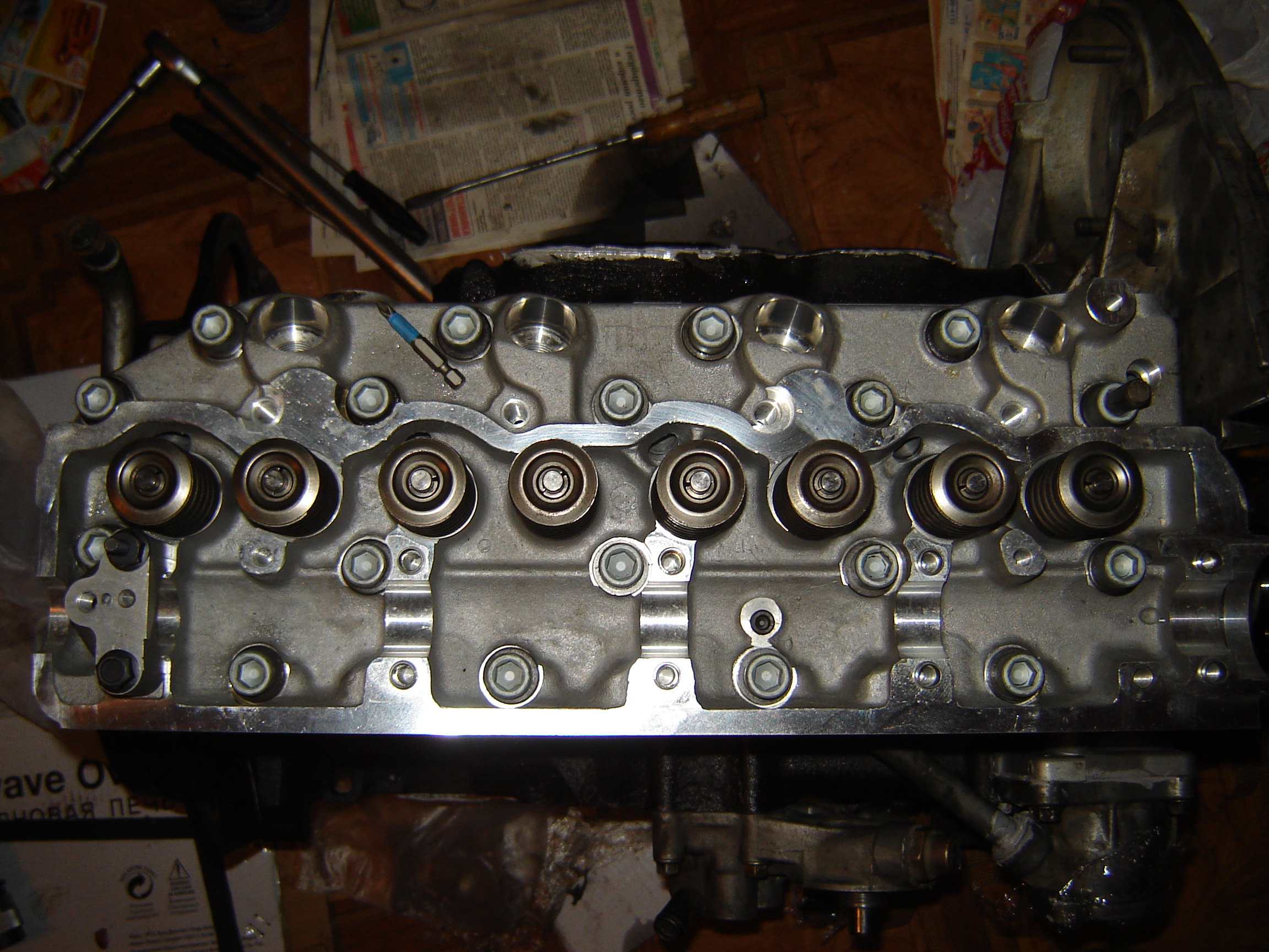

клапана с гбц собраны заранее, процесс не заснят, т.к. рассухариватель дали на 15 мин. Собирал первый раз в жизни-ничего сложного
без прокладки гбц и пока без самой гбц

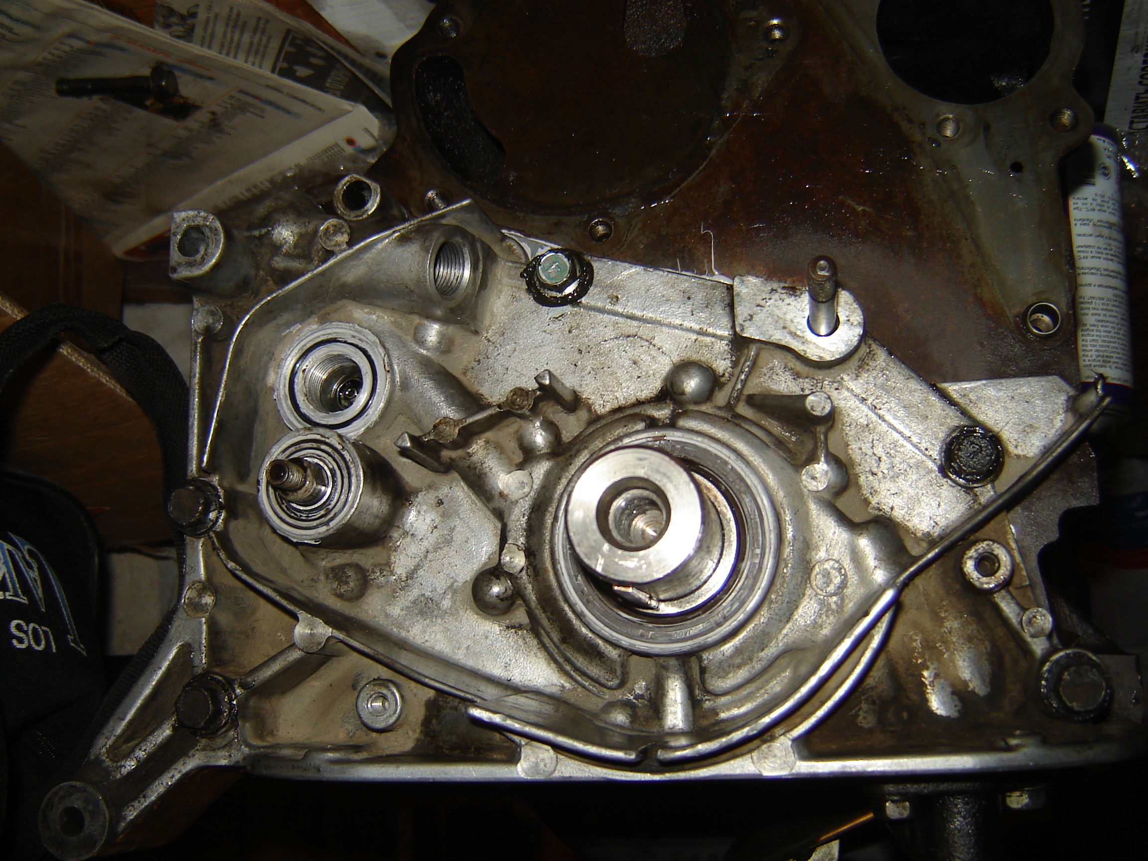

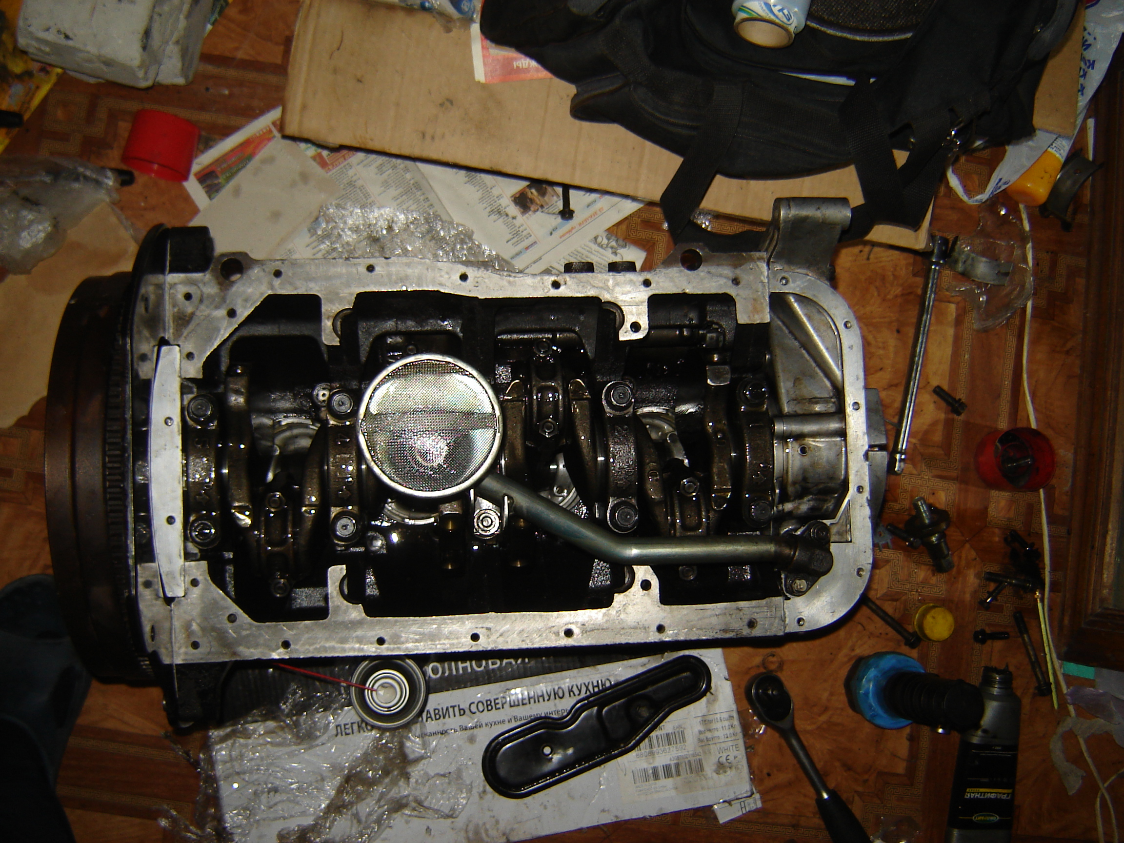

маслонасос вид спереди
очень сексуальный для меня оказался момент

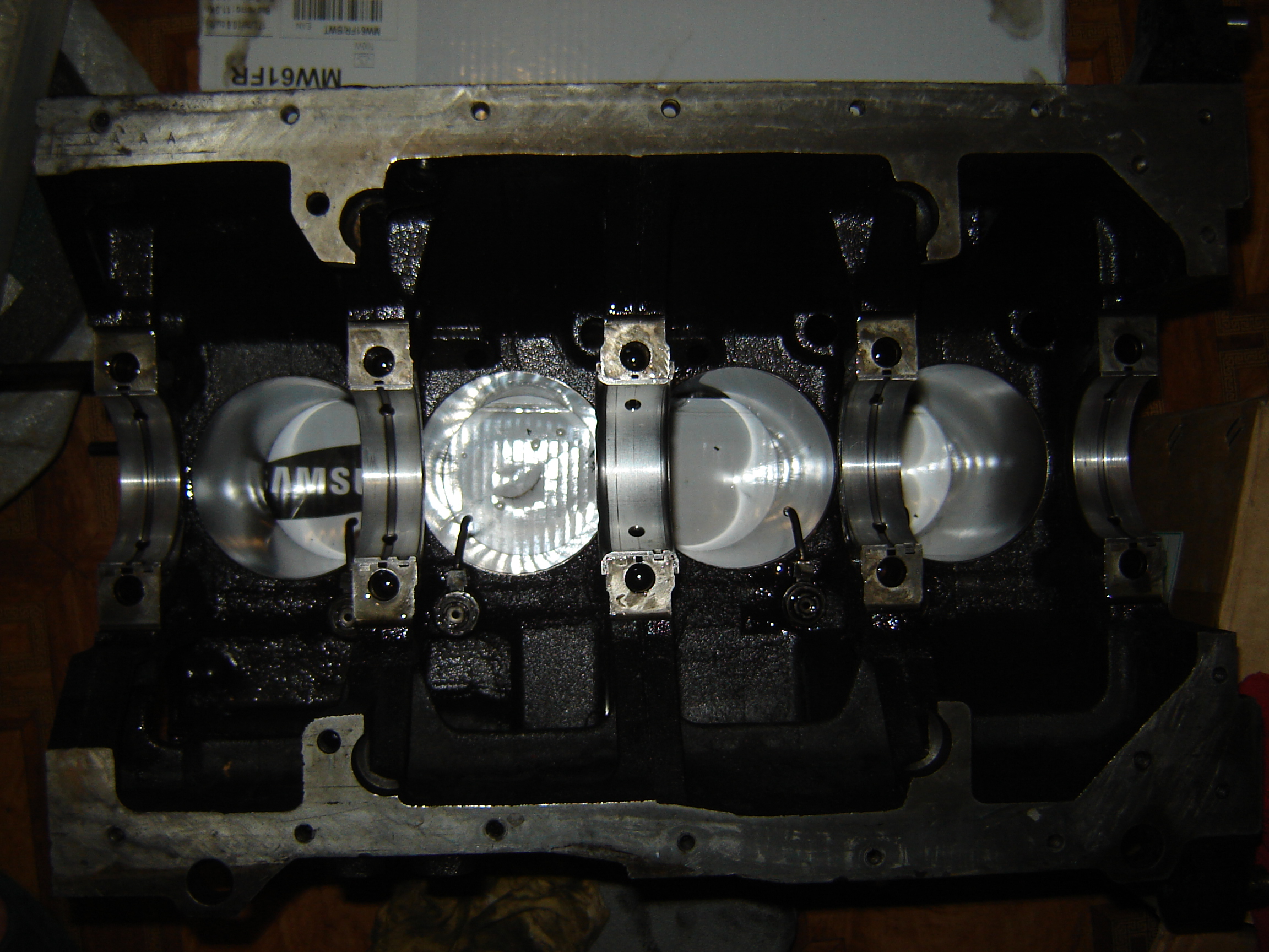

блок с установленным коленом(его теперь не закусывает), поршнями, маслозаборником и маховиком(его надо установит до установки поддона)

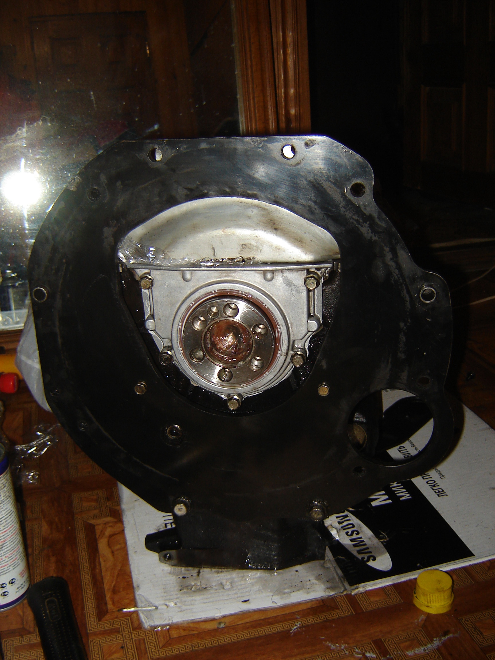

Блок пока без маховика, с плитой, с кожухом заднего сальника кв. на фото 2 нижних болта прикручены по незнанке, ими притягивается двиг к коробке
со вкладышами и масляными форсунками

Ermakoff
Как выше уже описывал, скорее всего это последствия обломившегося кончика керамической свечи накаливания. В ноябре месяце прошлого года на холодную стал хуже заводиться, проверил свечи, в третьем целинде оказалась не рабочая, заменил ее, но когда менял обратил внимание что у неисправной свечи отломан кончик около 4 мм, соответственно он попал в целиндр,и поршень хорошенько причечатал его к головке, в дальнейшем кусочек рассыпался на более мелкие о чем говорит большое колличество мелких раковен как на головке так и на поршне, а также в головке в некоторых местах эти пищинки так и остались (выковыривал их шилом). На гильзе скорее всего именно этот обломок и наделал мелких задиров.

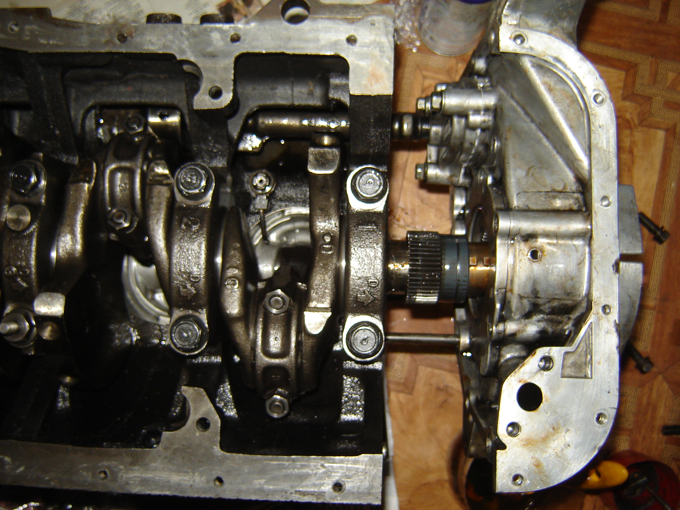

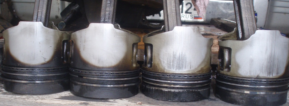

Сняв головку, трубку обратки печки, перевернул двигатель к верх ногами и отвинтил поддон. После снял маслоприемник и двигатель положил на бок. Откурутил атунные нижники и приступил к выбиванию поршней. Не тут то было, сломал 2 палки а поршня так и не вышли. Вернул поршня на исходную, а на всех гильзах 15 мм шириной полоса нагара. Почистив гильзы от нагара поршня вышли легко.

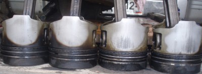

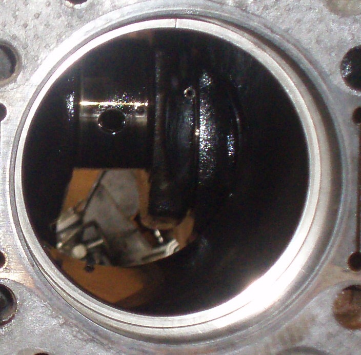

Сняв кольцо с третьего поршня примерил его во все целиндры по три точки в каждом (верх, середина, низ) везде зазор в замке одинаково мал. Что говорит о незначительном износе поршневой группы. Поршня в нагаре, но под ним пробиваются риски от станка. Во всех поршнях кольца "ходят" свободно, кроме верхнего с третьего целиндра, оно то было снято для очистки канавки поршня и примеркой его в целиндры!

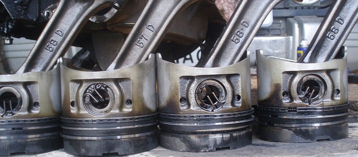

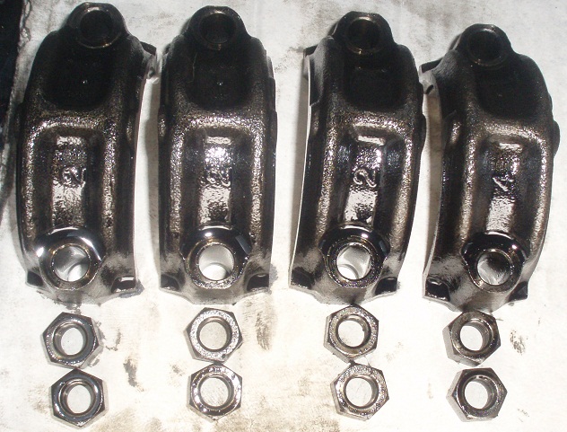

Больше всего меня смущает разная маркировка на шатунах, первый и четвертый одинаковые - 58D, а вот второй 57D третий 58.D - (с точкой), как вы считаете это нормально??? А также маркировка на шатунных нижниках меня тоже настораживает! (см фото). На коренных нижниках как и положены цифры 1-5 согласно порядку!
Поршня вроде бы в не плохом состоянии
Разная маркировка на шатунах
Маркировка шатунных нижников.

Я рассухариватель применял от ВАЗ (вроде от 2107) - по диаметру на верхнюю тарелку пружины подходит, для упора рычага вкручивал один из болтов оси коромысел (сама ось была перед этим снята).
На моей ГБЦ тоже есть трещины на форкамерах. Конечно, не хорошо это, но где-то на форуме читал, что это ещё не приговор.

В моём случае в гбц была трещина во второй форкамере-я поменял, т.к. совершенно не периодично и в разные моменты выходил белый вонючий дым с глушака.
Рассухаривателем пользовался универсальным Force, как выглядят другие-понятия не имею, может то же самое.

Вчера пол дня отмывал блок от грязи пыли и мазута, ой какое же это не благодарное дело, на мойку потратил часов 5. Вечером проверил коренные вкладыши - как новые! Кстати, двигатель внутири (не считая черного масла) чистый, не грязи ни отложений, не на стенках блока ни в поддоне нет, чего не скажеш о наружнем состоянии! Решил вкладыши не менять, хотя может шатунные заменить?? Сегодня вечером займусть чисткой поршней с подготовкой для установки их на место. Сегодня делаю заказ на сальники, ремни.
Вот еще возник вопрос. Очень часто слышу и читаю на разных форумах что на двигателях ампутируют ремни балансирвалов! Многие ругаются на него всвзи с тем что они часто рвуться и тем самым рвут ремень ГРМ со всеми вытекающими. А что вы мне можите посоветывать? Что если мне тоже обойтись заменой сальников валов и изначально не ставить на них ремень?

TUZ писал(а):Вчера пол дня отмывал блок от грязи пыли и мазута, ой какое же это не благодарное дело, на мойку потратил часов 5. Вечером проверил коренные вкладыши - как новые! Кстати, двигатель внутири (не считая черного масла) чистый, не грязи ни отложений, не на стенках блока ни в поддоне нет, чего не скажеш о наружнем состоянии! Решил вкладыши не менять, хотя может шатунные заменить?? Сегодня вечером займусть чисткой поршней с подготовкой для установки их на место. Сегодня делаю заказ на сальники, ремни.
Научите "на глаз" определять, что вкладыши не надо менять. А колено Вы тоже на глазок продиффектуете? Вкладыши-в последнюю очередь, сперва с коленом вопрос решается, потом с шатунами/бугелями, исходя из выводов по колену, шатунам/бугелям подбираются вкладыши.
Я ремень балансиров оставил.

TUZ писал(а):Вот еще возник вопрос. Очень часто слышу и читаю на разных форумах что на двигателях ампутируют ремни балансирвалов! Многие ругаются на него всвзи с тем что они часто рвуться и тем самым рвут ремень ГРМ со всеми вытекающими. А что вы мне можите посоветывать? Что если мне тоже обойтись заменой сальников валов и изначально не ставить на них ремень?
То же одно время пытался разобраться в этом вопросе, перечитал много решил не ампутировать.
1. Японцы народ очень экономный и если этот узел просуществовал с рождения 4D56 до конца производства, то он там необходим.
2. Попал как то в интернете на анализ применения этого узла в 4D56 от одного ГУРУ по дизелям из Питера, это меня в конце концов убедило оставить ремень. Суть сводилось к следующему: У 4D56 двигателей есть конструктивная особенность - коленвал имеет тенденцию лопаться в одном месте ни с того, ни с чего, предположительно из-за возникновения резонансных колебаний, система балансировки из валов, ремня и др. снимает эти колебания. Конечно может вал и не лопнуть, а может и ....
К тому же если менять во время ремни причем ставить оригинальные, менять сальники, ролики как положено то ремни не порвутся.
