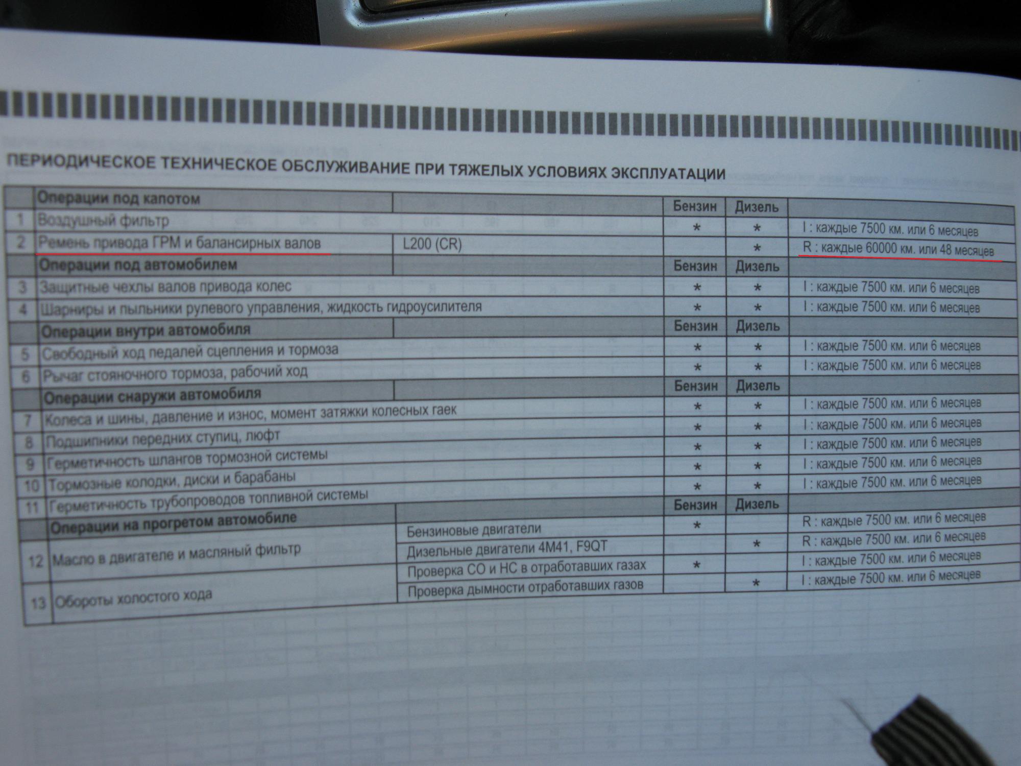

Посмотрел сервисную книгу, не понял про * в 1 и 2 графе(видимо тяжелые условия)... ГРМ и РБВ - 90 тык, На последних страницах (тяжелые условия) то же - 60 тык.... Теперь вопрос : Какие условия производитель считает тяжелыми?
Мой танк тут https://www.drive2.ru/r/toyota/hilux_surf/332538/
- SNOOPER
- Сообщения: 57490
- Мой автомобиль(и):: NewMPS
- Откуда: 78
- Откуда: Spb
- Благодарил (а): 1024 раза
- Поблагодарили: 4803 раза
Re: ремень балансирных валов на НМПС
NazareT писал(а):Посмотрел сервисную книгу, не понял про * в 1 и 2 графе(видимо тяжелые условия)... ГРМ и РБВ - 90 тык, На последних страницах (тяжелые условия) то же - 60 тык.... Теперь вопрос : Какие условия производитель считает тяжелыми?
Периодическое техническое обслуживание при тяжелых условиях эксплуатации по карте ТО на предыдущей странице производится по Вашему решению как владельца автомобиля, если Вы считаете, что условия эксплуатации соответствуют тяжелым. Регулярное проведение технического обслуживания значительно увеличивает надежность Вашего автомобиля.
Условия эксплуатации относятся к тяжелым, если они соответствуют указанным ниже:
1) Движение при сильной запыленности окружающего воздуха;
2) Движение по ухабистым, залитым водой дорогам или по холмистой местности;
3) Эксплуатация автомобиля при низких температурах окружающего воздуха;
4) Эксплуатация автомобиля с длительными периодами работы двигателя на холостом ходу или поездками на небольшие расстояния при низких температурах окружающего воздуха;
5) Движение с частыми интенсивными торможениями;
6) Буксировка прицепа;
7) Эксплуатация в режиме такси или прокатного автомобиля;
8) Если более 50% времени эксплуатация производится в условиях интенсивного городского движения при температуре окружающего воздуха 32С или более;
9) Если более 50% времени эксплуатации приходится на езду со скоростью 120 км/ч или более при температуре окружающего воздуха 30С или более.
