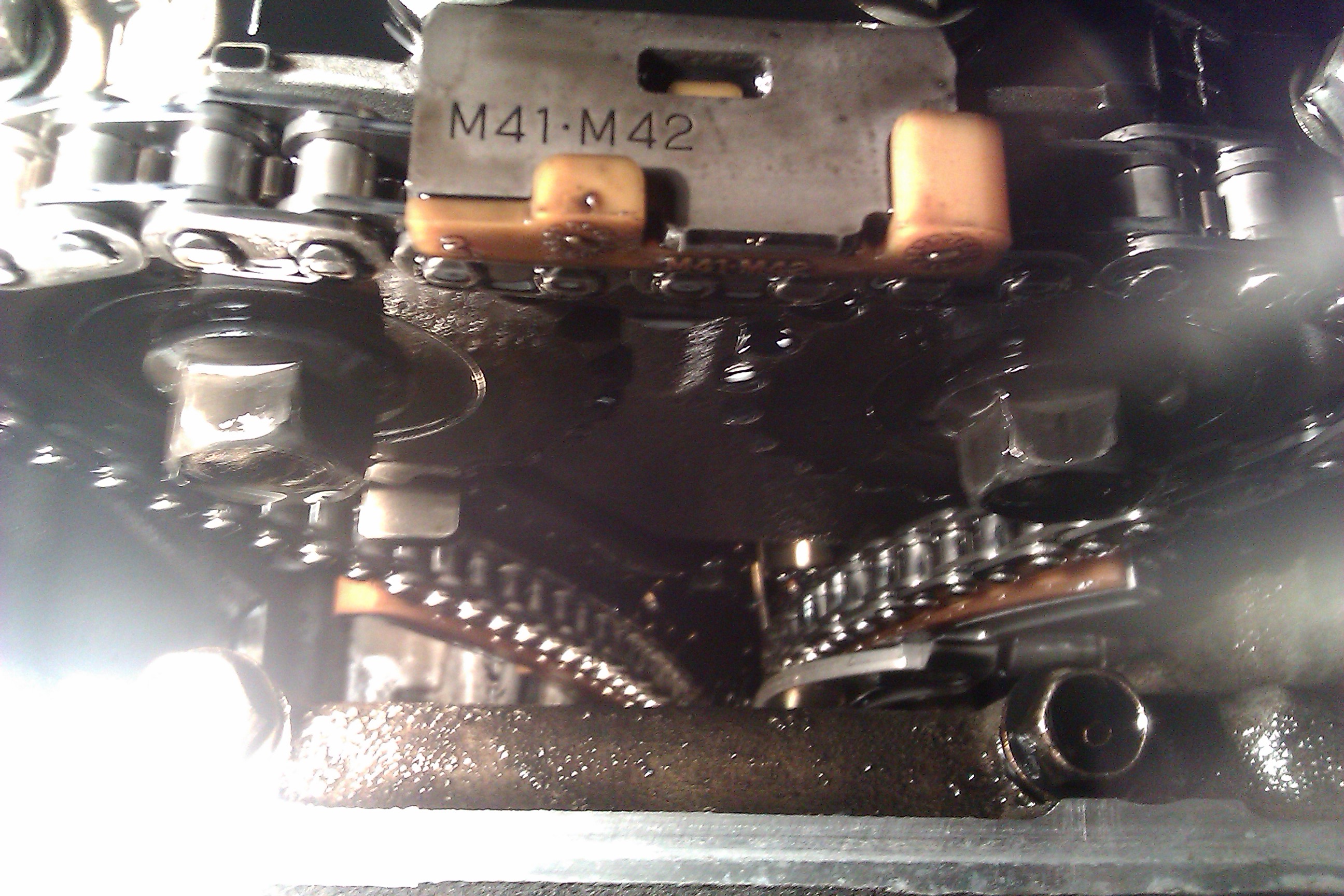

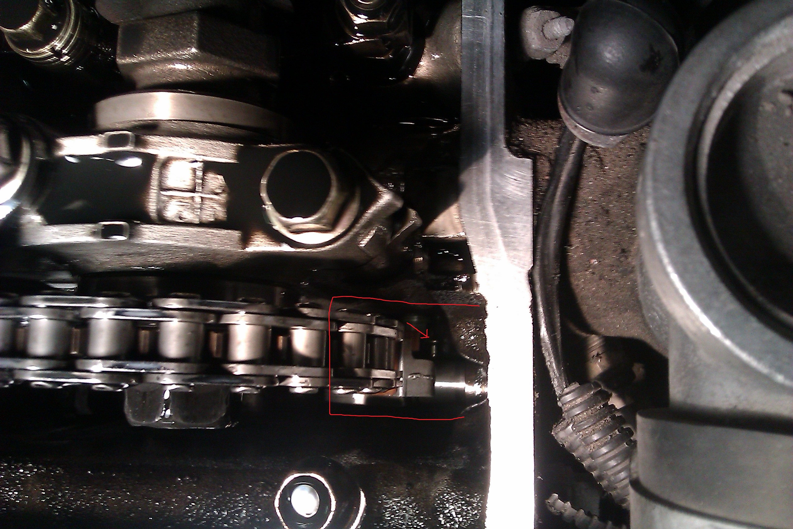

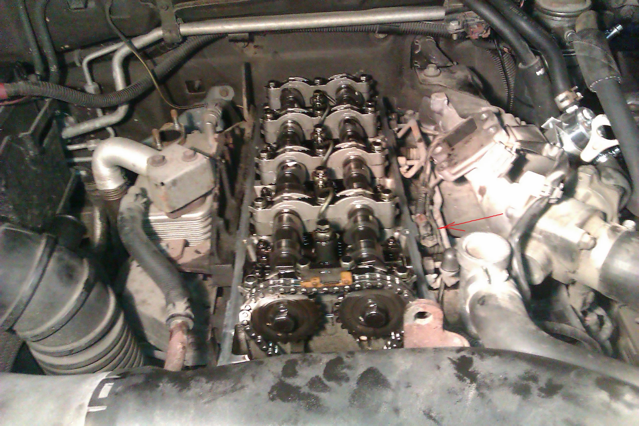

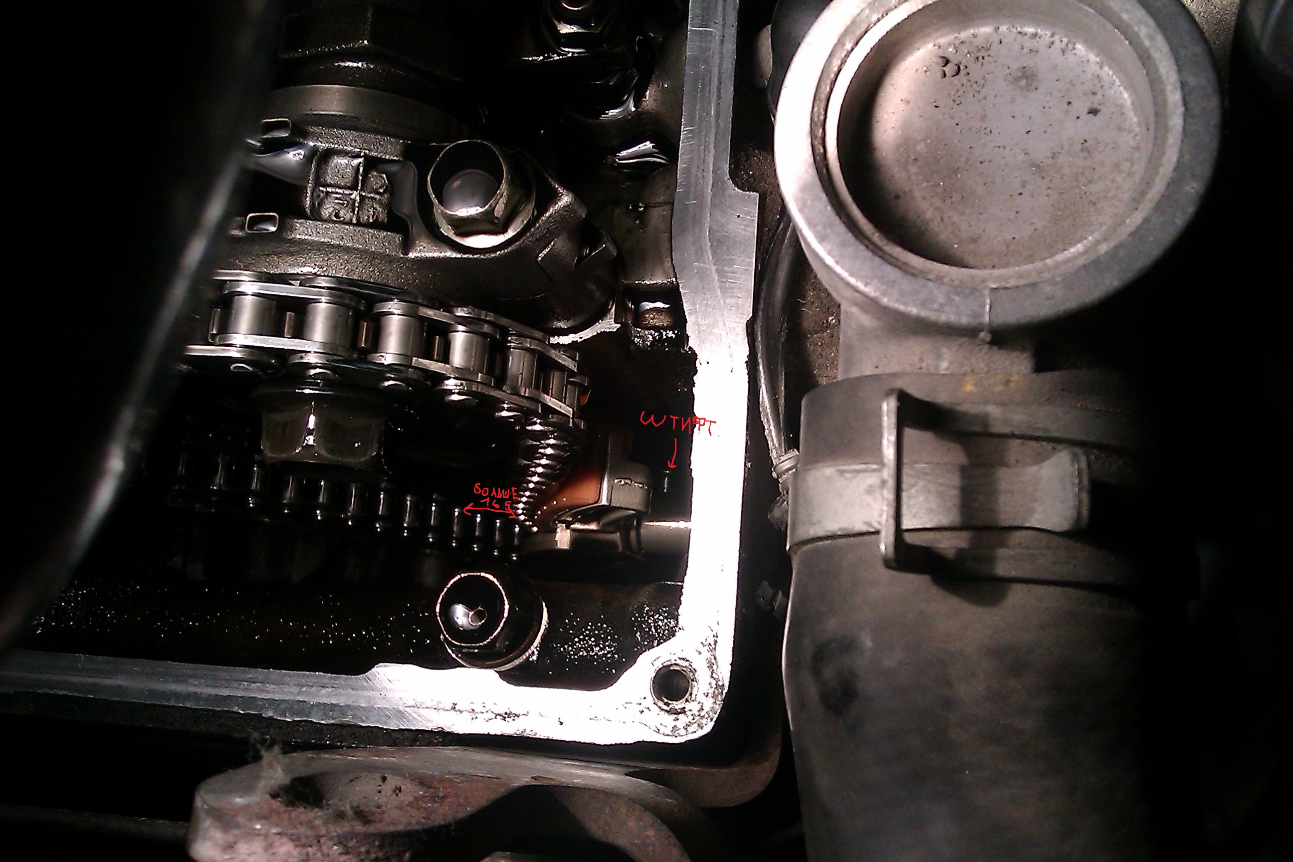

4м41 2002г.на спид.220тык.год владею .Вчера снял клапанную крышку посмотреть состояние цепи и увидел что с натяжителя торчит шплинтик с пол см. а расстояние между ветвями более 16.5 примерно на 1 см. это норма или что-то не так.И с боку на свечах накала лежит фишка не подключенная не к чему что это может быть?Что делалось,когда не в курсе.Подскажите пожалуйста кто чем может .Спасибо.

Шплинтик - это для того чтобы стопор фиксатора цеплять когда ставишь ВЗВЕДЕНЫЙ натяжитель.А провод плохо видно.Цепь у тебя в полном порядке!
