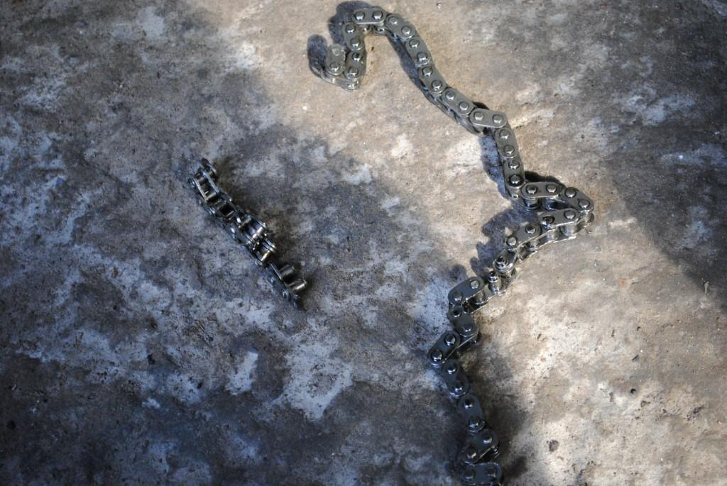

Закончилась гарантия, спидометр открутил 105 тысяч и вчера, без всякого предупреждения, машин заглох на ходу +-40 км и более не заводился.
Сегодня, вскрытие клапанной крышки показало: обрыв цепи в двух местах и упертые видимо клапана в поршни т.к. распердвал не проворачивается .....принимаю советы, по если можно так сказать, "бюджетному" приобретению запасных частей на данный двигатель.В замен, обешаю разместить подробный отчет и красочные, жизнеутверждающие фото по данной теме.
Что точно, так пока цепь и клапана, ну и возможно далее по списку.
Есть мнение, что при натяжении ремней генератора и кондея лихие ремонтники в свое время перятянули ремни, что в свою очередь повлекло перекос вала ....
Сервисмены продолжают курочить двигатель с целю провести дефектовку и понять причину.
ps
на данный момент, озвучен ценник в 40круб за ремонт головы +запчасти. Подспудно, ожидаю увеличения цифры в разы.
взял на память кусок цепи: то ли на шею повесить, то ли на руку браслет сделать. ::-D:

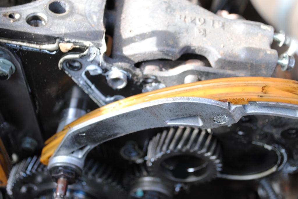

Верхний успокоитель "пропилен" цепью на 1-2мм--наверное сам осел, не усмотрел, да и не думал, что за 100 тыщ цепи кранты придут.....фото выложу вечером

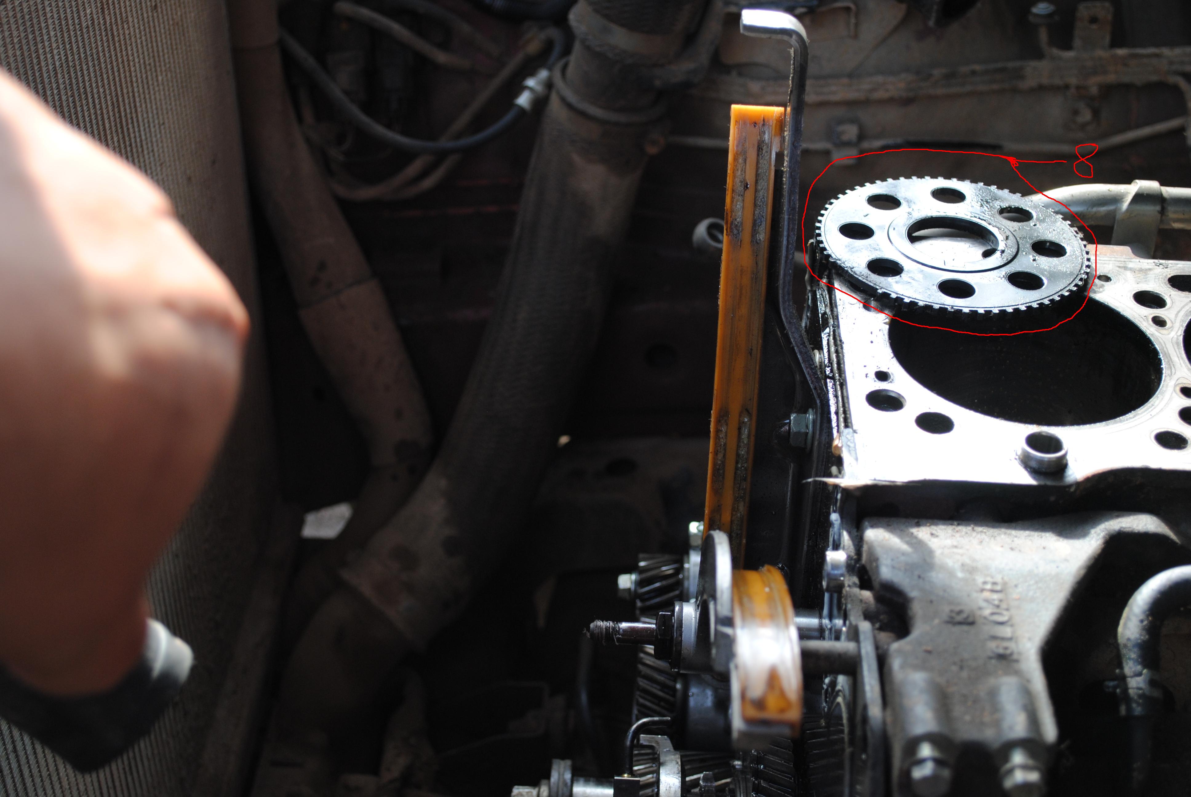

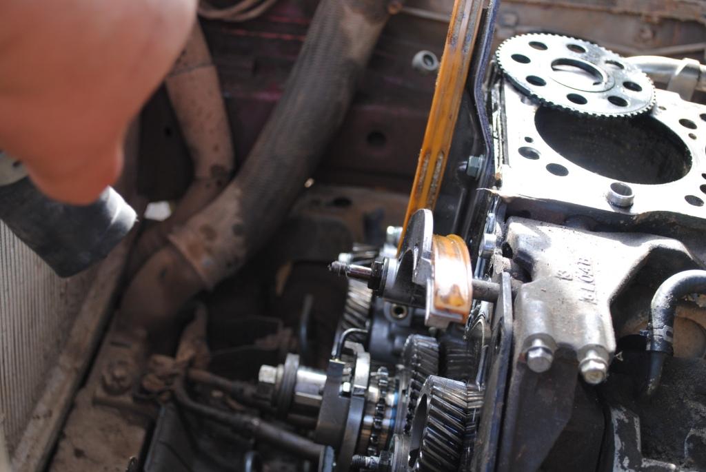

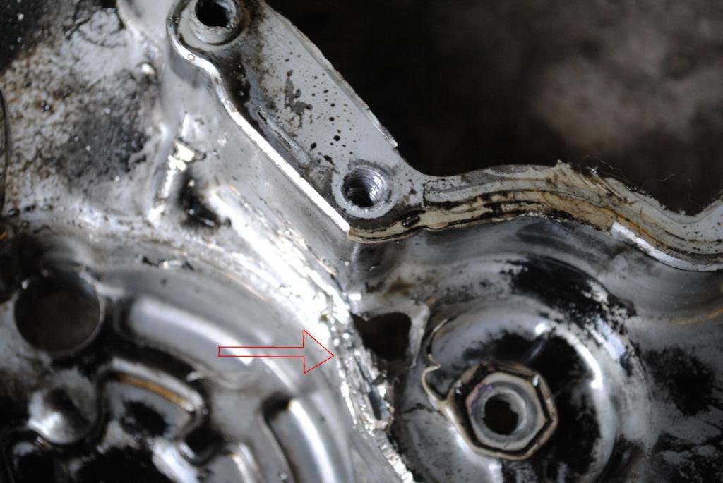

2 Disel Man: 8 - это тонкая шестеренка с участком без зубчиков (мне ее так назвали).

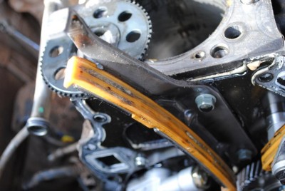

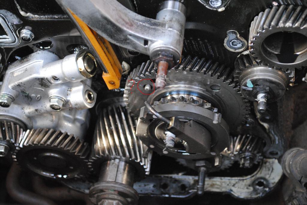

Итак башка снята. Клапана живы. Коромысла целы. Куски цепи заклинивали косо-зубчатые шестеренки. Цепью разбило переднюю крышку (аж дырка есть). Фото ниже, коментарии, думаю, будут не нужны.
А теперь вопрос к знатокам:Когда сняли башку появился доступ к поршням, и тут такое дело: когда пальцами дергаешь/шатаешь поршень (за его резиновую часть), он, поршень, люфтит(болтается) из одной стороны в другую. Ход около 1мм, с металлическим стуком. Направление "болтания" - в любую сторону. Наблюдается у всех 4 поршней. Сервисмены вынесли вердикт - замена поршневых колец и сразу замена шатунных вкладышей. Кто ни будь сталкивался с таким? Лечение адекватное болезни?. И еще, выработки на цилиндрах нет. Масло не жрал. Тяга отличная.
Теперь фото:
8. каретка под импульсный датчик распредвала.
Последний раз редактировалось Костяныч СПб 13 июл 2011, 23:29, всего редактировалось 3 раза.

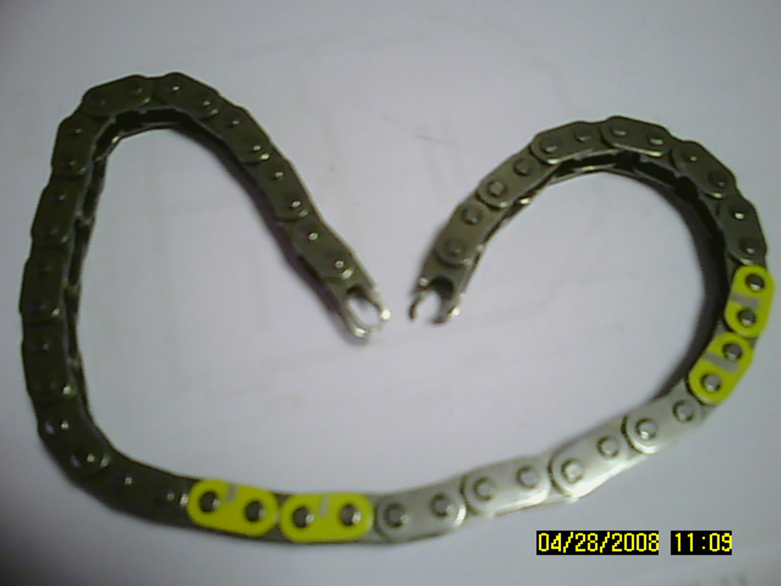

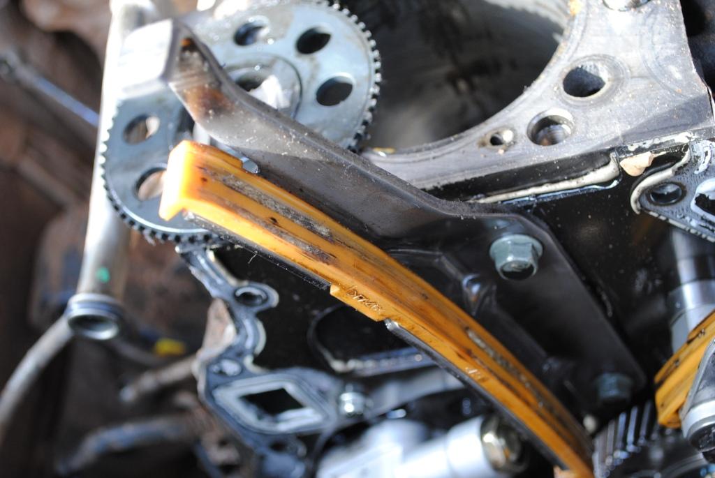

SNOOPER-спасибо.
На три части рас...чило((завтра визит в экзист
вот такой успокоитель
вроде живой
Парни, а может они так и атомные станции строят -с таким ресурсом ? ::-D:
цепь у ребенка на велике-один в один ))))

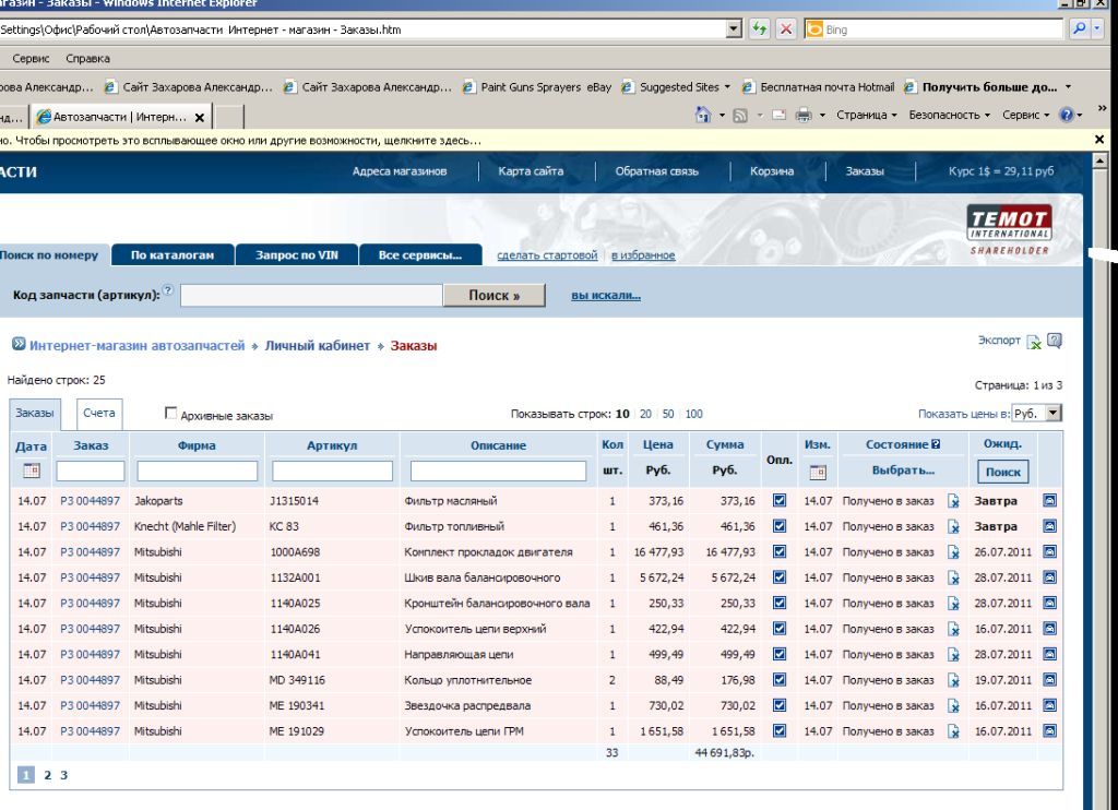

44 691,83р
Сообщение Костяныч СПб »

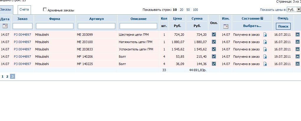

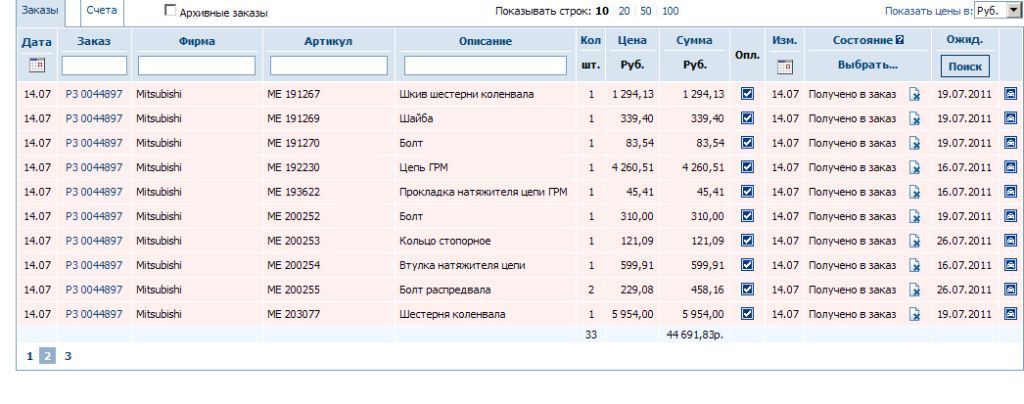

Кому интересен "бюджет" всего "веселья" выкладываю счет (просмотр-рупь ::-D: )
в сумму не входит крышка передняя двигателя, решили что б.у подойдет.
новая 10000 и ждать долго,бу= 3000-4000
вообщем, "полтос", уже

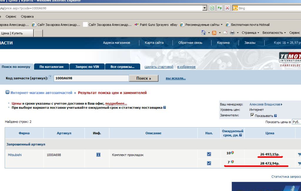

Улыбнуло соотношение стоимости оригинального комплекта прокладок на движку ;в евроавто 36700 ждать 7-10 дней и 21000 ждать 14 дней
в экзисте: 16470 на 10-17 дней

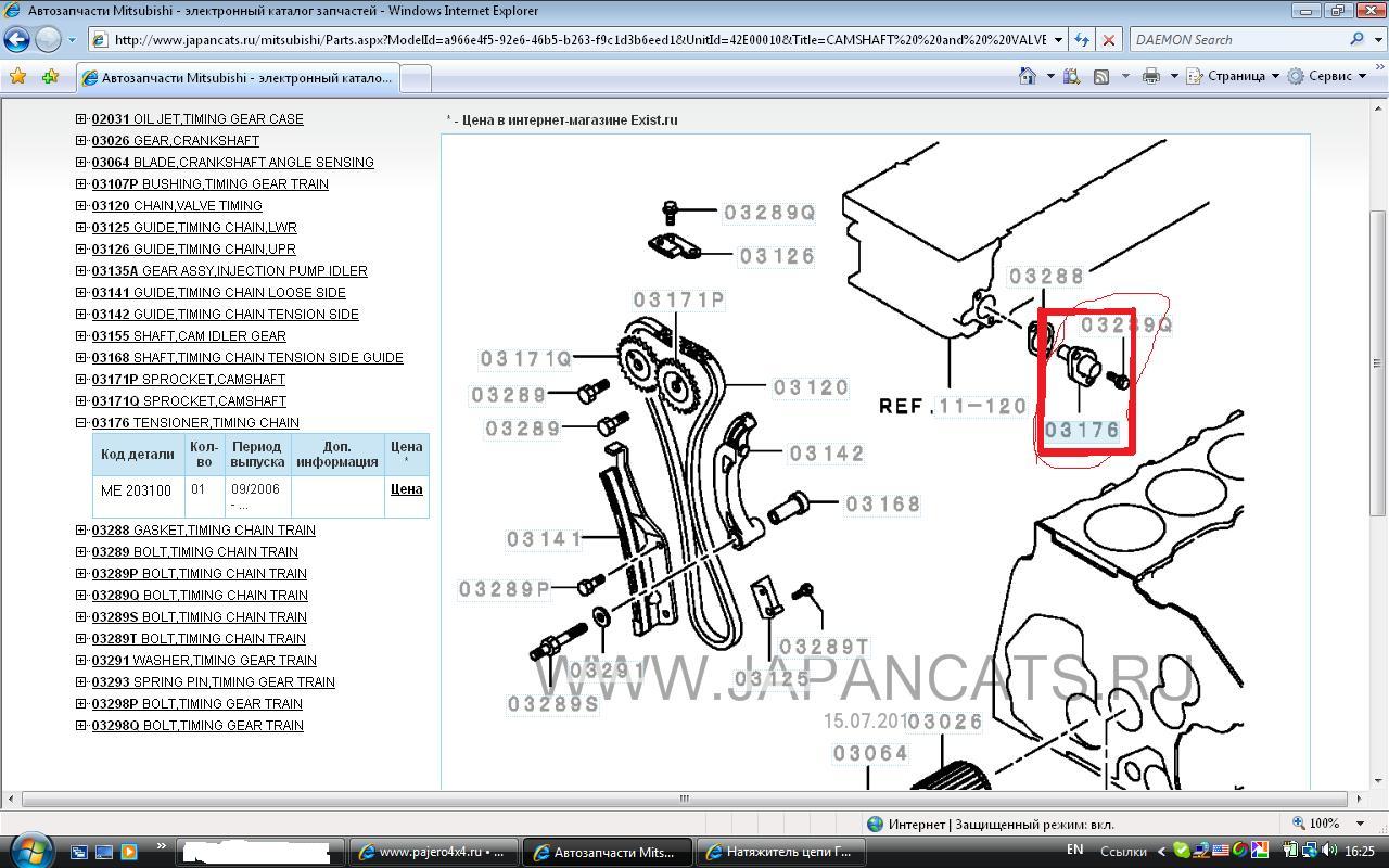

Друзья, появилось альтернативное мнение, относительно причин обрыва (соскока) цепи.
несколько специалистов, высказали предположение, что причиной могли стать не "упиленные" успокоители, а гидравлический натяжитель=типа масло не достаточно давилo, вот и цепь соскочила.... Хочу подчеркнуть, что поломка произошла, именно, на практически холостом ходу. С другой стороны, ломпочки масла не горели .....
Прошу высказаться по этому мнению.
Не хотелось бы, после ремонта "наступить на те же грабли" и получить дубль по ремонту
На сегодняшний день, лично у меня, четкого понимания причины так и нет ::-(: .Спасибо.

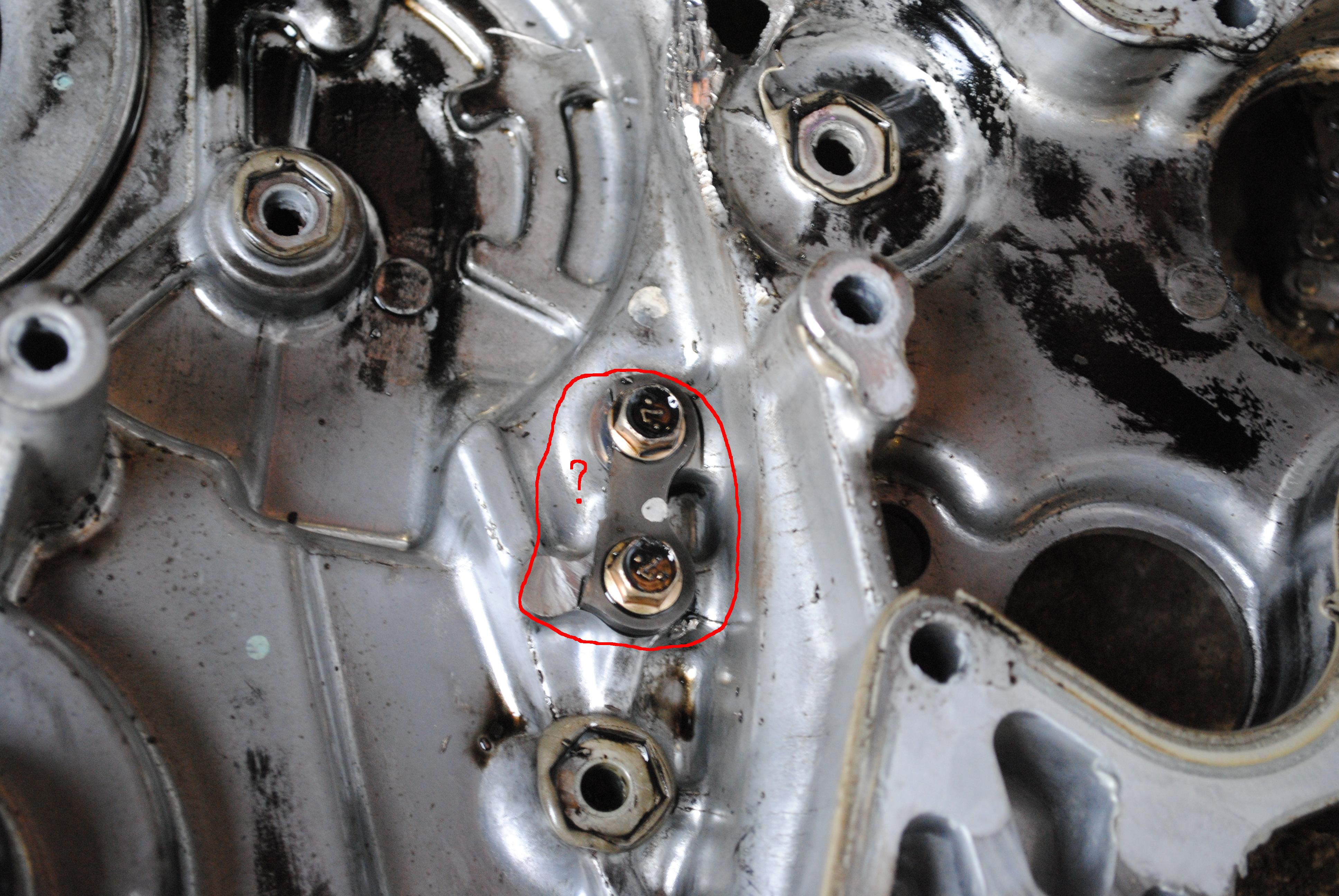

p.s.
может, кто "мордой ткнет" в картинку, для понимания, так сказать.
эта что ли ?

Ну судя по пропилам на успокоителях, натяжитель не работал. Либо бракованный либо в обратную сторону крутнули. Что делали до этого с движком?

да это и есть гидронатяжитель - менять обязательно...
у меня цепь не лопнула, а срезала верхний успокоитель и зашумела, заменил все кроме звездочек...

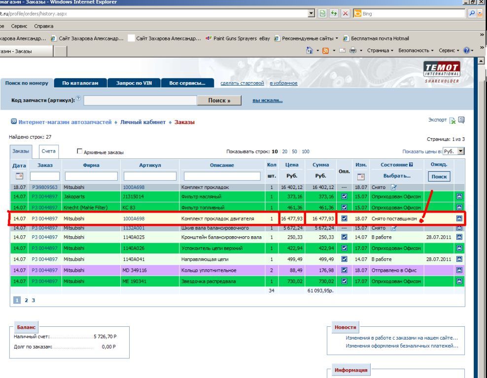

грёбаный экзист 2
Други, не примите за антирекламу, но экзист удивляет до неприличия. :]:-O:

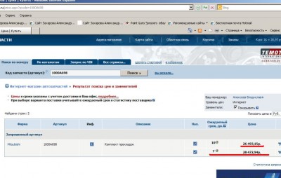

ждал прокладки -бац сняли -забиваю новую инфу и фантастическим образом с 16000, цена превратилась в 28000.
ну как не удивиться. Маромойство, да и только -типа: куды он денется- почти все пришло, а за прокладочки накинь
вообщем, делайте выводы.
Для себя, я уже сделал, относительно этого поставщика.
Так, к слову, у ОФ диллеров цена та же .+-рупь -два 29000Вообщем, позвонил с трубы в эмираты(наверное мегафон сейчас обует)там они (прокладки) порядка 330 доллариев стоят -перенаправили к своим в Москве -в результате отправил сейчас деньги 13000 за весь комплект прокладок.Если, дай Бог,все удачно: на самолете, 22/07 рейс в Москву.
зы
Таким образом, за пользование моими деньгами: 16700 прокл+5670 шкив =22370 в течении 4 дней, экзист увеличил срок принятия решения по этим запасным частей на эти же 4 дня и подарил замечательную возможность ознакомиться с новыми ветками метрополитена. ::-D:
Sedoy спасибо, и там озвучу-страна должна знать своих "героев")))
