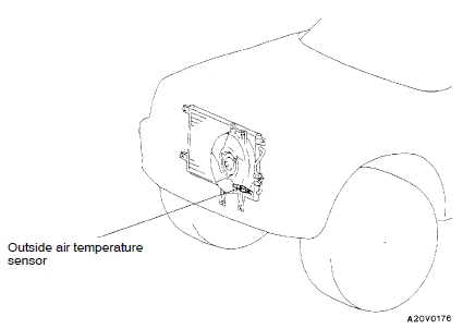

чей то не пойму про какой датчик пишите, по схеме я его не нашел:
если можно ткните в номер!
Re: Про вентилятор кондиционера и обороты ХХ (решено)
Добавлено: 09 июн 2012, 02:38
Balagun
999Serj писал(а):чей то не пойму про какой датчик пишите, по схеме я его не нашел:
Со страницы 46 раздела 55:

alex782010
Поясните пожалуйста.
Температурных датчиков 2 получается, один на индикацию в зеркале (стоит на усилителе бампера) а второй закреплен на кожухе вентилятора кондея?
У меня не родной вентилятор а от челенджера и на нём есть датчик не подключенный.

999Serj
судя по всему выходит что два, один я точно знаю стоит у меня за левой птф, а второй судя по картинке Balagun'a, находится на кожухе вентилятора, НО я выше выложил картинки из Экзиста - там его НЕТ! где правда? вот сегодня короткий день, приеду домой сниму решетку и как грится будем посмотреть или поискать....

Kirillian
Один он, просто у меня карлсон кондея тоже от Челенджера и на нем был другой датчик, я его просто снял, т.к. у меня как и у всех температурный висит под левой туманкой, а видно у Челенджеров на карлсоне. А точнее может быть, что у Челенджеров висит доп. датчик на самом радиаторе кондиционера, т.к. они на сколько мн еизвестно шли все с климатами. ИМХО

999Serj
Вчера заезжал к кондиционерщику, проверили всю систему- все нормально давление держит, утечек нет, на всякий случай еще раз перезаправил.
Kirillian - только что снял решетку радиатора - датчик ЕСТЬ! снял его замкнул контакты, пока еще машину не заводил, т.к. помимо этого занимался еще делами и пришлось аккум отключить, вот поставлю, заведу, а там посмотрим.
И датчик под левой туманкой тоже есть, этот на вентиляторе видимо только для кондея, а тот за туманкой показывает температуру для салонного, ну как то так наверно...
Добавлено: 10 июн 2012, 10:13
999Serj
Balagun - СПАСИБО! точно он собака, как только его вытащил и замкнул контакты все заработало на УРА! теперь только один вопрос: его номер для заказа в экзисте, весь его обкрутил - номера нет, в каталоге посмотрел - номера нет...
